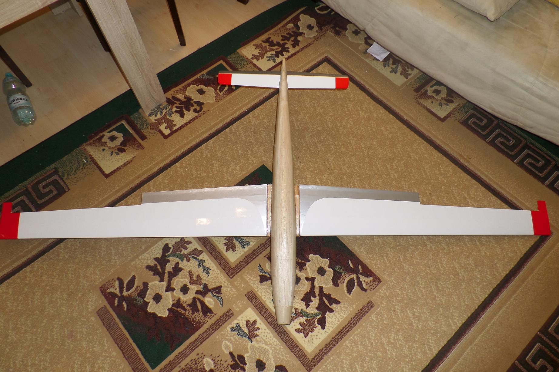

Autor:  piter216 [ 4 cze 2015, o 15:35 ]
Tytuł:  Re: SZD-21 "Kobuz 3"
Skrzydełka oklejone, folia oracover standard white , red i silver . Srebrną ciężko się kładło, jak to Sławek mawia szału nie ma :lol:
DSCF5217_resized.JPG [ 68.45 KiB | Przeglądany 5237 razy ]
Kontrola też musiała być :lol:
DSCF5222_resized.JPG [ 73.1 KiB | Przeglądany 5237 razy ]
