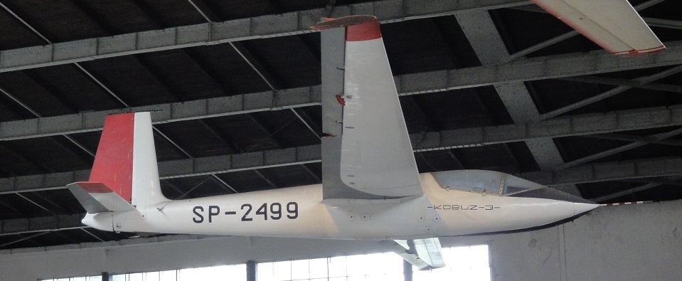

Znalazłem jedno zdjęcie Kobuza ;)
01.JPG [ 120.37 KiB | Przeglądany 6872 razy ]
:lol: Nie no, to z MLP w drodze powrotnej z Bieszczad. Poniżej zdjęcie z Bezmiechowej
