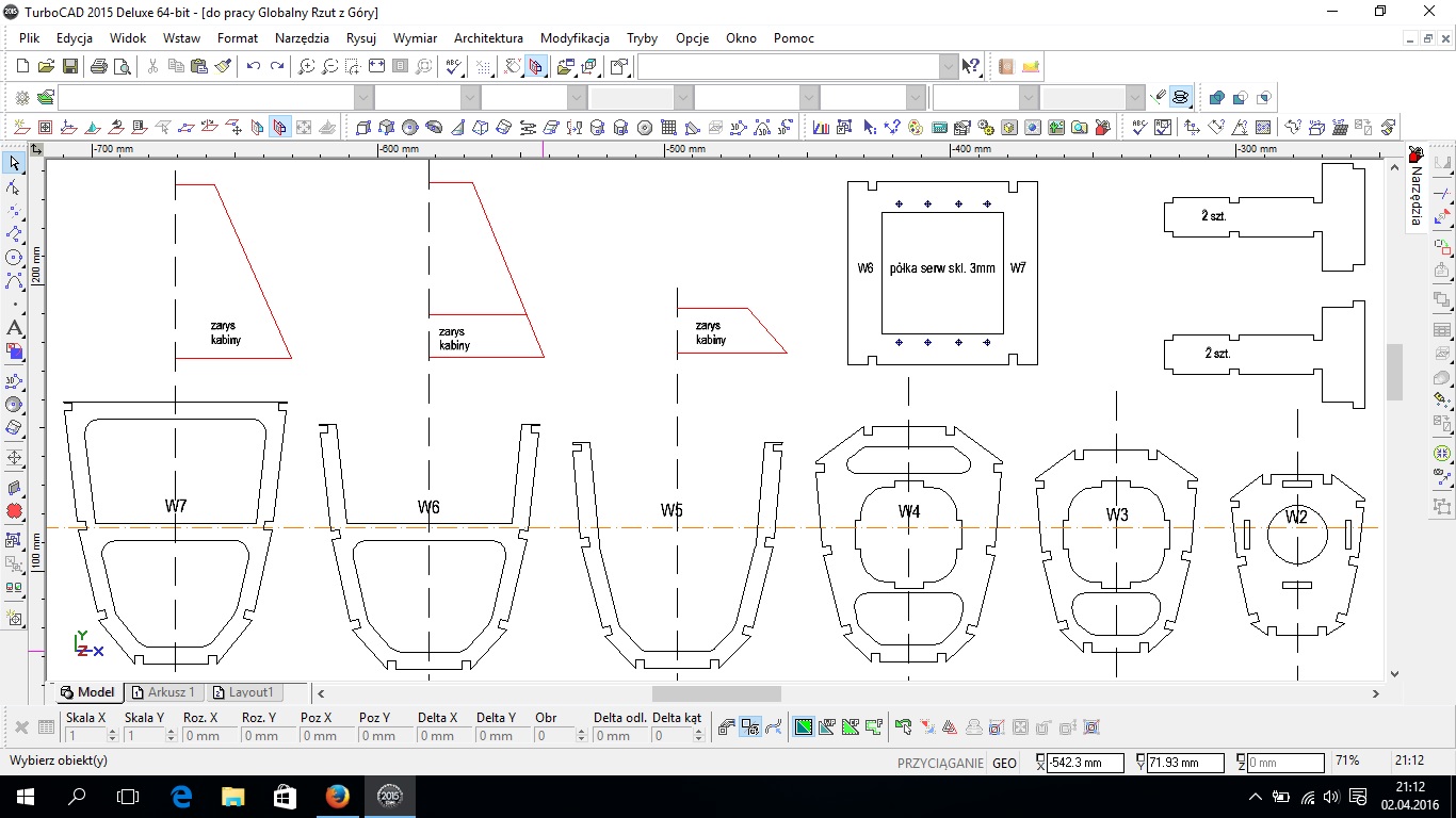

Autor:  Paweł [ 2 kwie 2016, o 21:24 ]
Tytuł:  Re: SZD-15 "Sroka"
Po sam nie wiem już ilu podejściach chyba tym razem ostatecznie zakończyłem sprawę przednich wręg. Już nie chce mi się opisywać co było nie tak i dlaczego :evil: :lol: . Ważne, że są :D
wręgi 2-7.jpg [ 246.51 KiB | Przeglądany 7024 razy ]
Autor:  Paweł [ 10 kwie 2016, o 20:28 ]
Udało mi się rozrysować pionowy. Muszę tylko jeszcze popracować nad tym, abym nie tylko ja wiedział o co chodzi na tym rysunku.... ;) :lol:
pionowy.png [ 19.17 KiB | Przeglądany 6983 razy ]
Autor:  Osa [ 10 kwie 2016, o 22:01 ]
Czy ja dobrze kombinuję, że W2, W3, W4 będą związane tymi elementami opisanymi 2szt i 2szt?
Czy możesz na tym etapie wyjaśnić po co taki zabieg?
Autor:  Paweł [ 11 kwie 2016, o 13:20 ]
Po części Twoja Adaś koncepcja jest słuszna, ale tylko po części ;) Generalnie te elementy nie służą do "związania" w całość tych wręg. One (wręgi) będą "określone" pod względem położenia w całej konstrukcji, wklejonymi podłużnicami. Te elementy, o których piszesz to miejsce na akumulatory (4xAA). To, że będą również trzymały te wręgi, to tak po prostu wyszło. Nie wiem, czy to w czymś, poza miejscem na aku, pomoże, ale z pewnością w niczym nie zaszkodzi ;)
Autor:  Osa [ 11 kwie 2016, o 23:15 ]
Ciekawy zabieg się szykuje, co do ustalania wręg wspomnianych to było oczywiste, że będą "ustalone" podłużnicami. Dlatego wpadł mi w oko ten zadziwiający zabieg, kombinowałem coś z mocowaniem wyczepu ale jak widać masz zupełnie inny koncept. Dzięki Pawełku za wyjaśnienie.
