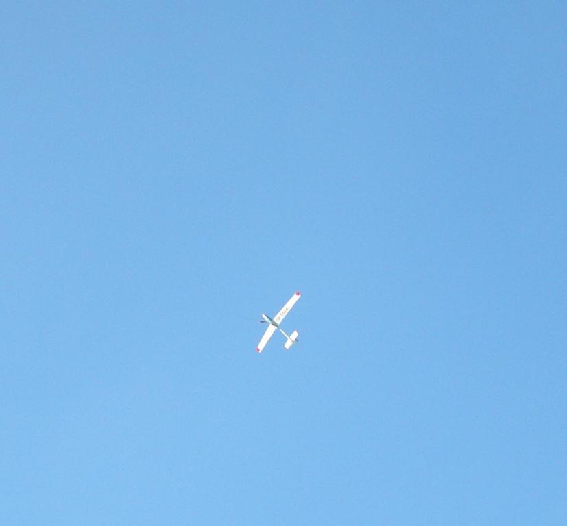

Dzisiaj odbył się oblot „Lisa II”. Pełna rehabilitacja po swoim poprzedniku. :D Oblotu dokonał oczywiście tradycyjnie "milo”, jakby nie było, współtwórca modelu. ;) Model okazał się bardzo wdzięczny i lata na tyle dobrze, że i ja pokusiłem się na jego pilotowanie. Oczywiście nie odbędzie się bez pewnych korekt w ustawieniu. Zdjęcia są, jakie są. Niebawem pojawi się film z oblotu. Na nim będzie wszystko dużo lepiej widać. ;)

Pięknie się prezentuje na tle nieba :D
Gratuluję udanego oblotu. Z niecierpliwością czekam na film :)

Parę słów z mojej strony. Warunki oblotu wręcz idealne. Ciepło, powyżej 20 st C, wiatr nie przekraczający 3,8 m/s z pd/zach, resztki termiki. Po kilku rzutach z ręki, jak zwykle ;) , i poprawieniu kąta zaklinowania poziomego plus dodatkowy trym na ogon /do poprawki/, model dość stabilnie szybował. Wszystkie reakcje na sterach prawidłowe, bez tendencji do jakiś zwisów, zmian kierunku itp/itd, zapadła decyzja o locie wysokim, z holu. Lot na holu bardzo stabilny i nie sprawiający kłopotów. Wyczepienie. Kilka kliknięć trymerem od SW i szybowiec majestatycznie rozpoczyna lot swobodny. Odczuwam duży zapas stateczności, krążenie trochę "kwadratowe" ale to początek, więc do poprawki - wychylenia SK. Przeciągnięcie: zwalenie się na jedno skrzydło i wejście w ostrą spiralę. Parę kółek, trochę po prostej, lądowanie. Stabilnie i bez jakiś niespodzianek lot ku ziemi, wytrzymanie, przyziemienie , dobieg, na kółeczku. Pełny relaks. Zrobiłem jeszcze 6/7 lotów, w tym dwa Mirek. Model prosty w sterowaniu, bardzo przyjemny, po prostu..... sukces :) . Parę poprawek - moim zdaniem jeszcze 15/20 g można urwać w wyważenia, poprawienie kąta zaklinowania poziomego i kilka innych pierdół....mamy pełnowartościowy model do latania i szkolenia się w pilotażu szybowcowym :D . Świetnie prezentuje się w locie, a zupełnie niesamowity wygląd w czasie podejścia do lądowania :D . Zmiany jakie wprowadził Mirek zupełnie nie wpływają na wygląd szybowca, ale bardzo mocno na jego własności. Oczywiście nie jest to model o dużych osiągach, ale dający, pomimo to, mnóstwo radochy i niezapomnianych wrażeń :D .
