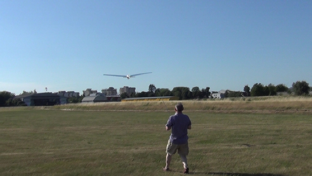

„Lis” odszedł do „krainy wiecznych łowów”. :( Dzisiaj na spokojnie przeanalizowałem przyczynę niepowodzenia.
Dzień I.
Loty z ręki wieczorną porą wykazały złe umiejscowienie środka ciężkości. Wyliczone 60 mm od krawędzi spowodowały obciążenie na nos. Całe szczęście ,że solidna płoza i kółeczko dawały sobie radę. Kąt zaklinowania leciutko skorygowałem statecznikiem poziomym. Stateczność podłużna nadal nie zadowalająca ( cały czas nurtowała mnie ta długość belki ogonowej). Już na wstępie uwidoczniła się słaba reakcja steru kierunku. :| Do malej korekty.
Dzień II.
Piękny dzień. Gorąco i prawie bezwietrznie .Parę lotów z ręki. Niby jest dobrze ale coś jest nadal powoduje zakłócenia w stabilności. :? Tutaj powinienem przerwać dalsze doświadczenia do głębszej analizy. Ale jak to na lotnisku. Jedziemy w górę! Hol przygotowany i….. ;)
Naciąg gumy chyba nie do końca był za duży i na wysokości około 10 m model wszedł w zakręt wczepiając się. Teraz to było już tylko ratowanie się. Nie udało się mi go do końca wyprowadzić do poziomego położenia i prawym skrzydłem zaczepił o murawę. Klasyczny cyrkiel przy lądowaniu. Belka kadłubowa ku mojemu zdziwieniu trzasnęła jak zapałka .Prawe skrzydło złamane. Obraz totalnej klęski. :x
Dzień III.
Badania „komisji” oszacowały katastrofę. Odbiornik nie uszkodzony (całe szczęście). Trzy serwa straciły zęby (niby karbonowe). Belka ogonowa całkowicie złamana (a wydawało mi się ,że taka solidna). Prawe skrzydło złamane w okolicy lotki. Pilot z cała przednią częścią przeżył. Praktycznie model nie do odbudowania. Ale…szkoda żeby ten projekt skończył marnie.
„Umarł król nich żyje król”. Nie wykluczone że powstanie „Lis II” ;)
Będzie całkowicie przekonstruowany kadłub. Mocno odchudzony. Belka będzie dłuższa i muszą być chyba powiększone powierzchnie sterowe. Najgorsze to zbudowanie nowych skrzydeł.
Lis na lotnisku przed feralnym lotem.

Loty z ręki.
