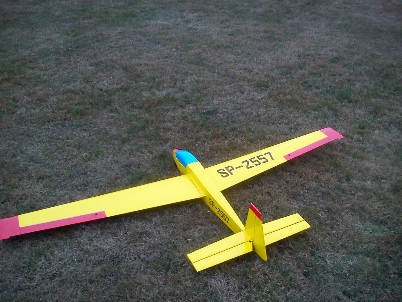

Miała być niedziela, ale warunki dziś dopisały i Milo mnie namówił.
Odbył się oblot Bekasa. :D
Na lotniku Bekas spotkał się z Kumakiem
DSC_0119_60.jpg [ 539.99 KiB | Przeglądany 4515 razy ]
DSC_0128_60.jpg [ 308.95 KiB | Przeglądany 4515 razy ]
Na wstępie bardzo dziękuję Milo, za pomoc a w zasadzie za oblot modelu.
Wszystko odbyło się bez wpadek i niespodzianek.
Pierwszy rzut z ręki (Jak widać nawet niebiosa nam sprzyjały dając znak w postaci świetlistej sylwetki samolotu :shock: :lol: ):
Model troszkę zbyt wyważony na ogon. Przesunąłem co się dało w kabinie, do przodu. Lekki trym na SW.
Kolejne loty:
Wybaczcie jakość nagrań ale w całym zamieszaniu nie zabrałem aparatu i kręciłem telefonem.
Jeśli uda się polatać jeszcze w niedzielę, może uda się nagrać lepszy materiał.
Moje amatorskie wrażenia są... jednym słowem model jest super udany. :lol:
Bekas lata spokojnie i przewidywalnie (oczywiście w moim wydaniu trochę nerwowo :lol: )
Może Milo podzieli się z nami swoimi spostrzeżeniami, z oblotu ;)

Na lotnisku:
SAM_4223_80.jpg [ 1.98 MiB | Przeglądany 4427 razy ]
