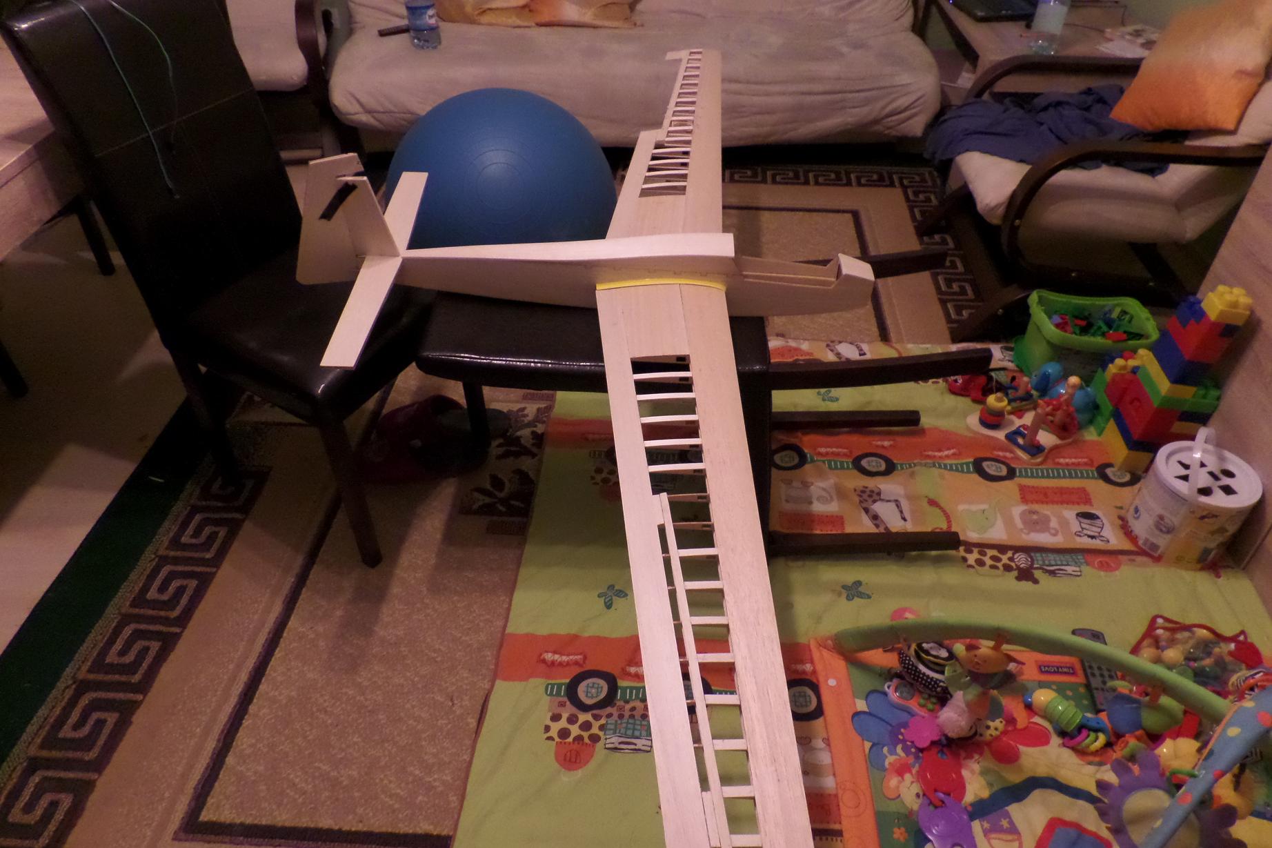

Miejsca między centropłatem a kadłubem wypełnione. Gdzieniegdzie już wyszlifowane pod profil.
Zamknąłem także kadłub od spodu. Na chwilę obecną kadłuba mam dość, idzie na półkę odpocząć - wracam do skrzydeł.
(Usterzenie to tylko przymiarka nie jest przyklejone)

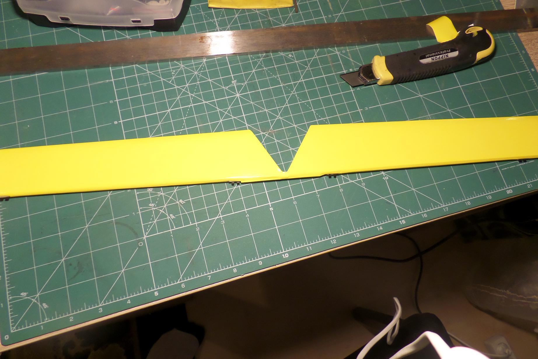

Na centropłacie położyłem też folię - taka przymiarka jak to okleić. Okazało się iż idzie całkiem dobrze.
SAM_3953_40.jpg [ 183.46 KiB | Przeglądany 3877 razy ]
SAM_3955_40.jpg [ 223.86 KiB | Przeglądany 3877 razy ]
Folia to Yellow-Mid z HK, zdjęcie zupełnie nie oddaje koloru. Jest jaśniejsza.
Na chwilę obecną kadłub, z łącznikiem i płatami waży 520 gram.

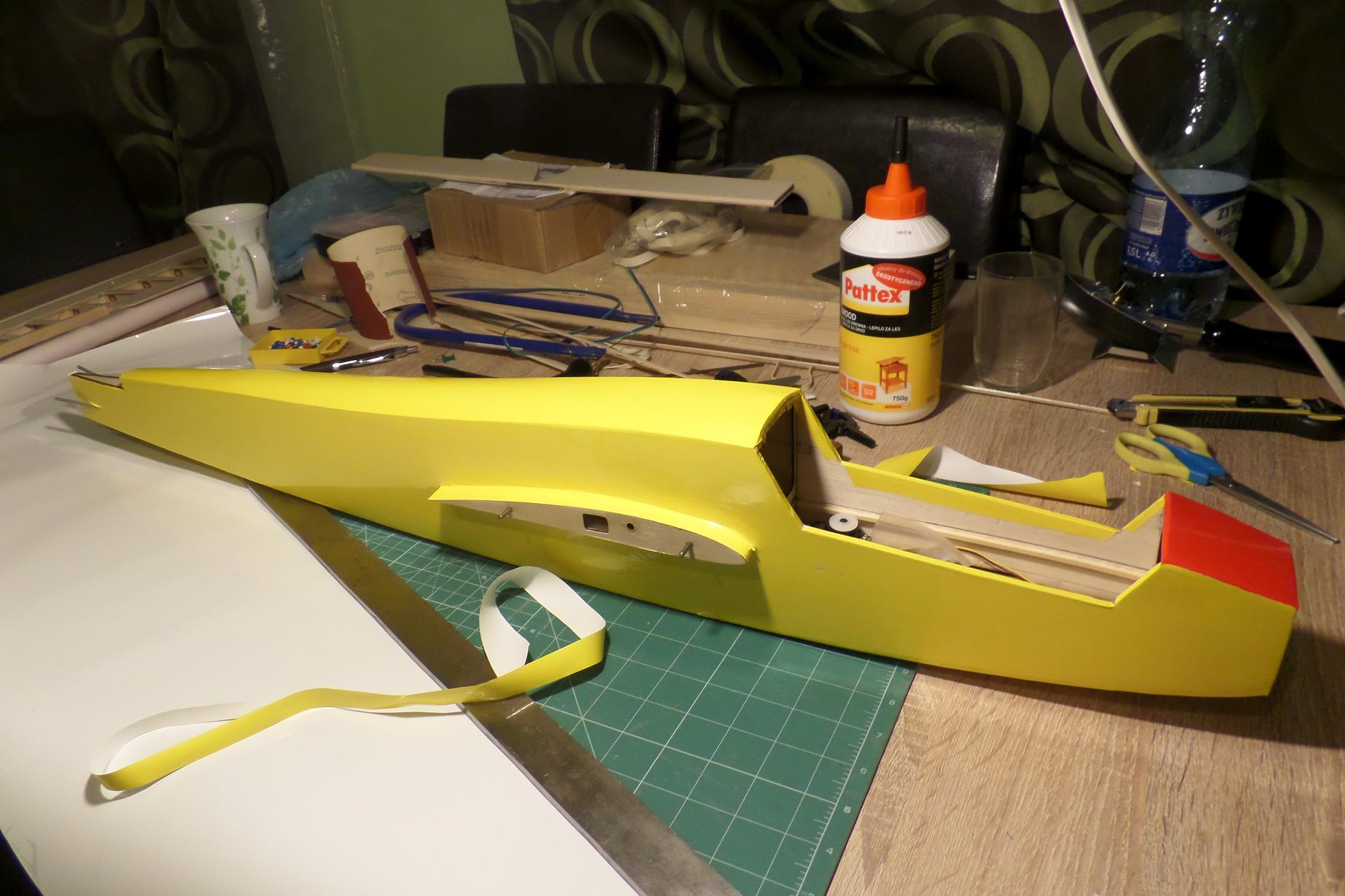

A w między czasie aby przetestować kolor okleiłem jeden bok kadłuba.
Jeszcze trzeba naciągnąć folię opalarką i będzie git.
SAM_3989_40.jpg [ 243.83 KiB | Przeglądany 3829 razy ]

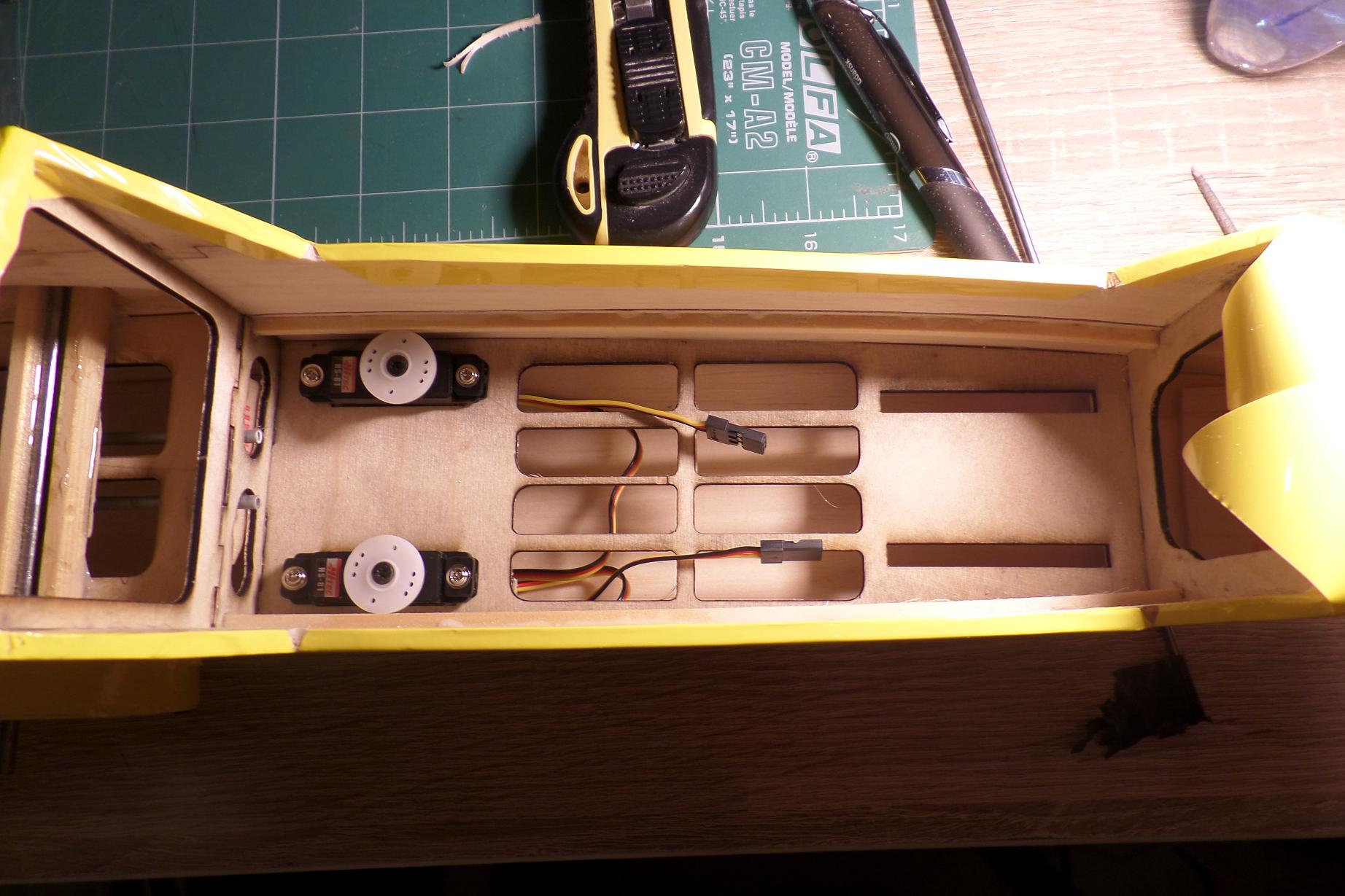

SW, zamknięty schnie klej. Łącznik po naradzie na czacie zrobiłem z pręta fi2mm.
Robię wszędzie jakieś drobiazgi, końcówki.
Okleiłem też drugą stronę kadłuba i wmontowałem serwa.
Na SK i SW poszły HS-81

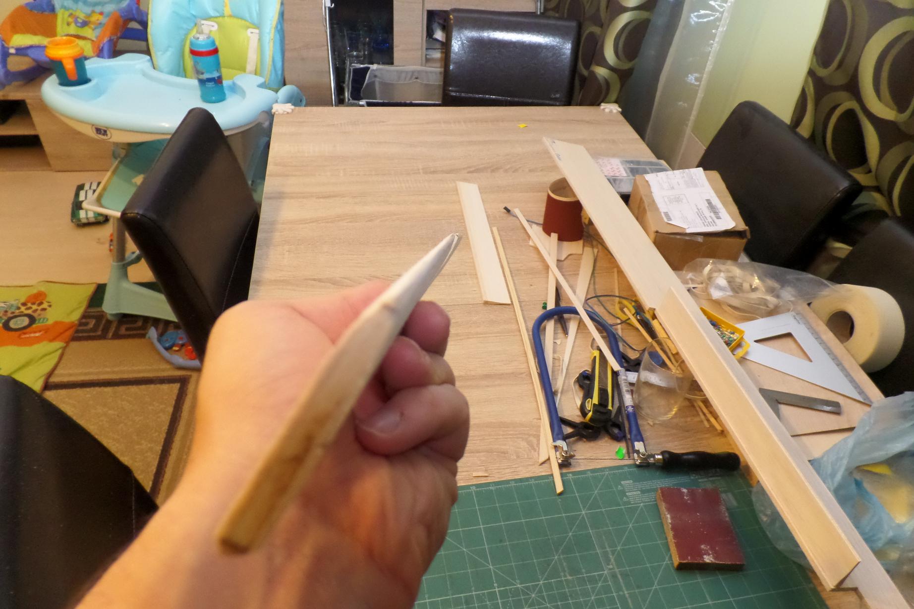

Tematem dzisiejszego dnia jest styrodur :lol:
Po długim szlifowaniu udało się uzyskać odpowiadający mi kształt (Brakuje mi funkcji 'Mirror Copy' aby zrobić drugą końcówkę :lol: ).
Trzeba go jeszcze delikatnie dopieścić.
SAM_4024_40.jpg [ 924.99 KiB | Przeglądany 3705 razy ]
SAM_4025_40.jpg [ 228.4 KiB | Przeglądany 3705 razy ]
SAM_4026_40.jpg [ 187.93 KiB | Przeglądany 3705 razy ]
Końcówkę mam zamiar zalaminować tkaniną 110 gram.
Planuję 2 warstwy, nie za mało?
Autor:  utopia [ 25 sty 2015, o 12:39 ]
Tytuł:  Re: SZD-35 "Bekas"
Dałbym lżejsza tkanine bo gdyz albowiem posiada ona drobniejsza fakturę . Unikasz w ten sposób żmudnego szpachlowania. Z mojego skromnego doświadczenia wychodzilo ze styrodur/styropian nieoobciazany silnie mechanicznie wystarczy łącznie 150g/m2 w kilku warstwach. Np3x50 g/ m2
