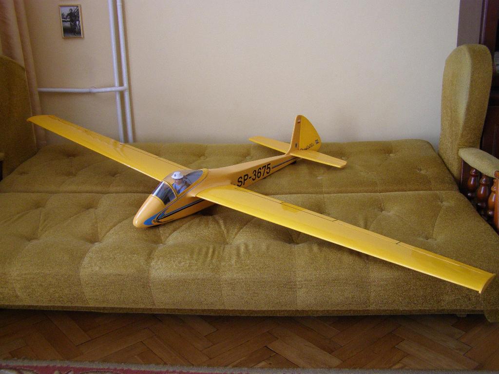

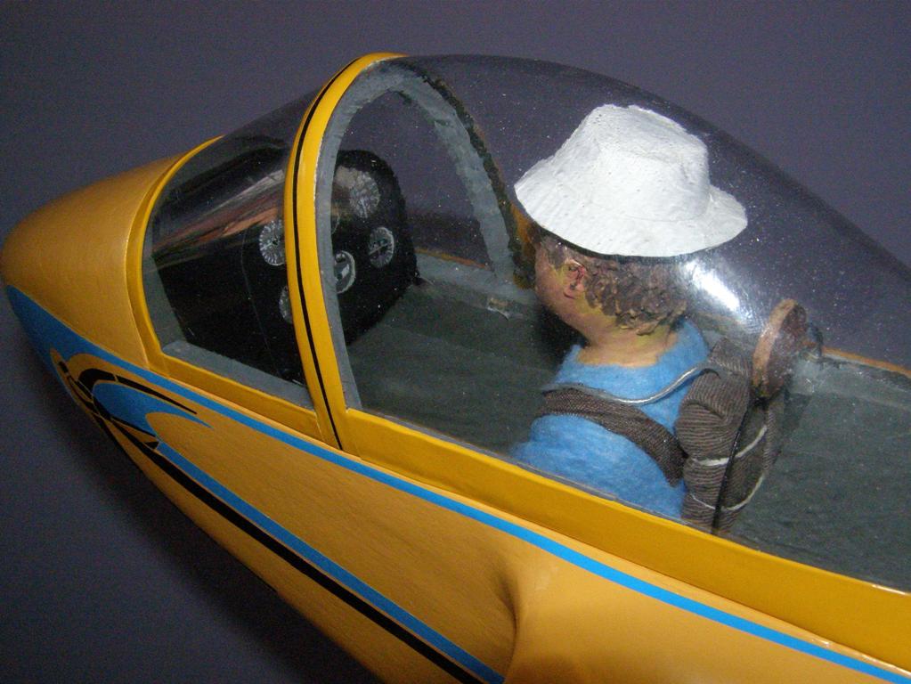

Autor:  pepcio 11 [ 30 maja 2015, o 13:23 ]
Tytuł:  Re: SZD-8 "Jaskółka"
Zauważyłem ,że ten egzemplarz nie ma numerów na górnej powierzchni skrzydeł. Tak więc umieściłem je tylko pod spodem.
SZD-8.jpg [ 82.85 KiB | Przeglądany 4165 razy ]
A tak prezentuje się moja "księżniczka". :)

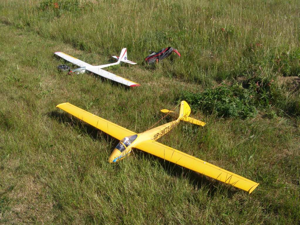

Dzisiaj odbył się oblot „Jaskółki”. Oblotu dokonał sam konstruktor. Na temat właściwości lotnych nie będę się wypowiadał gdyż loty odbywały się w małej turbulencji. Model został oceniony surowo i nie obyło się bez bardzo cennych uwag pod adresem wykonawcy. :roll:
Jednak jest to prototyp i mało kiedy pierwszy egzemplarz jest idealny. ;) Dotyczy to także prawdziwych szybowców.
Krótkie migawki z lotniska. Film niebawem się ukaże to ocenicie sami jak zachowuje się powietrzu. Na spokojnie, już w domu, po obejrzeniu surowego materiału byłem pozytywnie zaskoczony jak fajnie prezentuje się na niebie. :)
P6175338.JPG [ 150.26 KiB | Przeglądany 4018 razy ]
