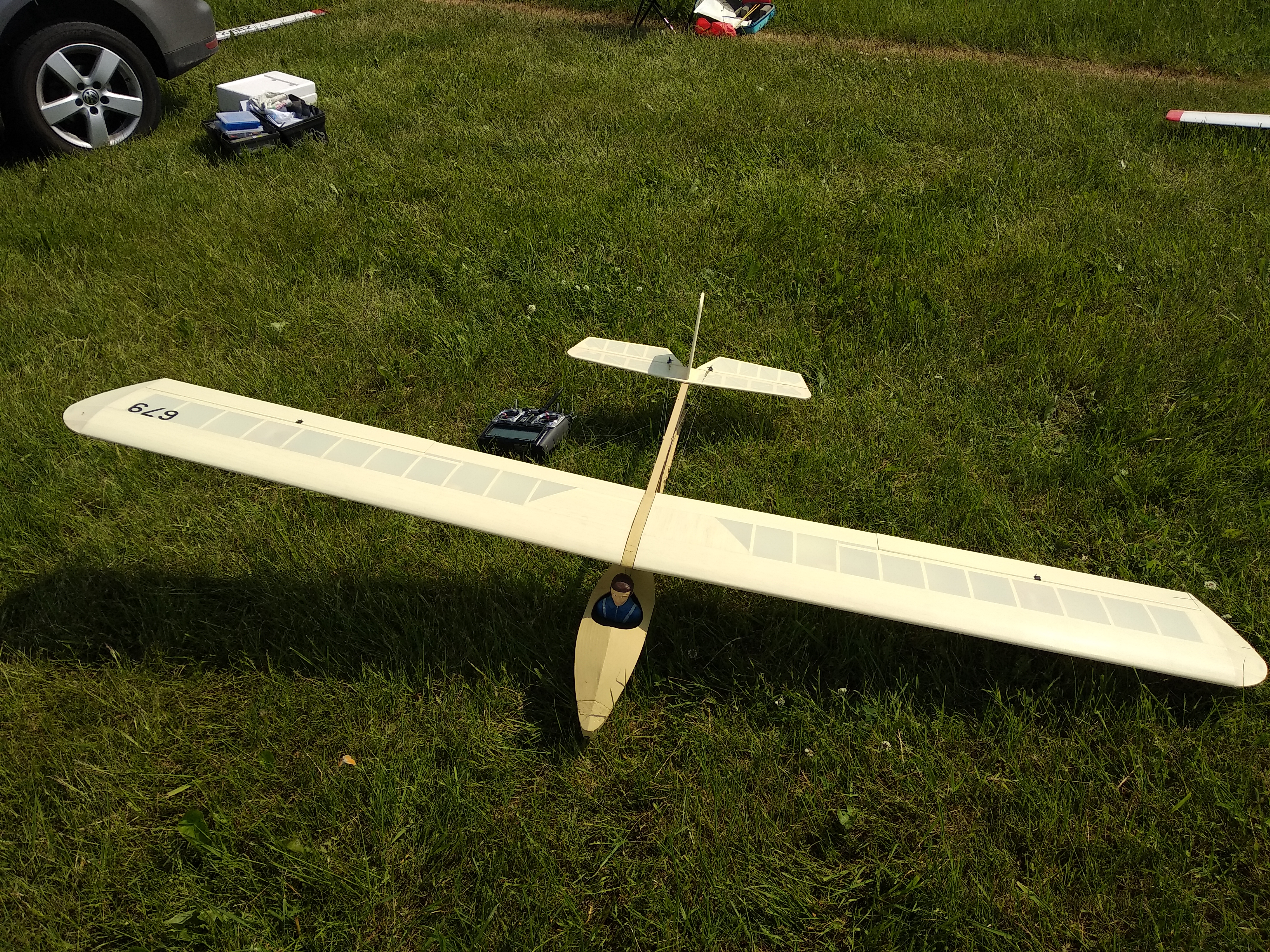

Dziękuję wszystkim za miłe słowa, Czajka to naprawdę ciekawy model.
Ale od początku, model poskładany, rzuty z ręki.
Po drugim rzucie odpadł jeden zastrzał :o
Zastrzały były zmontowane z rurek mosiężnych do tego dolutowane końcówki snapów 2mm i snap.
Pękła końcówka snapa 2mm w połowie gwintu.
No nic element do przerobienia, lataliśmy bez zastrzałów.
IMG_20200611_150752.jpg [ 8.9 MiB | Przeglądany 12644 razy ]
Użyty profil sprawdza się jak na razie. Zakres prędkości dość duży, Czajka potrafi się rozpędzić jak i lecieć całkiem spokojnie.
Lot za holownikiem - coś wspaniałego. Według mnie jeden ze spokojniejszych dostępnych sposobów startu.
W porównaniu ze startem z gumy czy wyciągarki pełen relaks - bardzo przekonuje mnie kontrola pilota nad wyczepieniem się z zespołu.
Raz podczas holu dostałem podmuch pod skrzydło, spanikowałem i wyczepiłem się momentalnie, na gumie czy wyciągarce nie do zrobienia.
Emocje jeszcze nie opadły, czekam na kolejne loty :D
