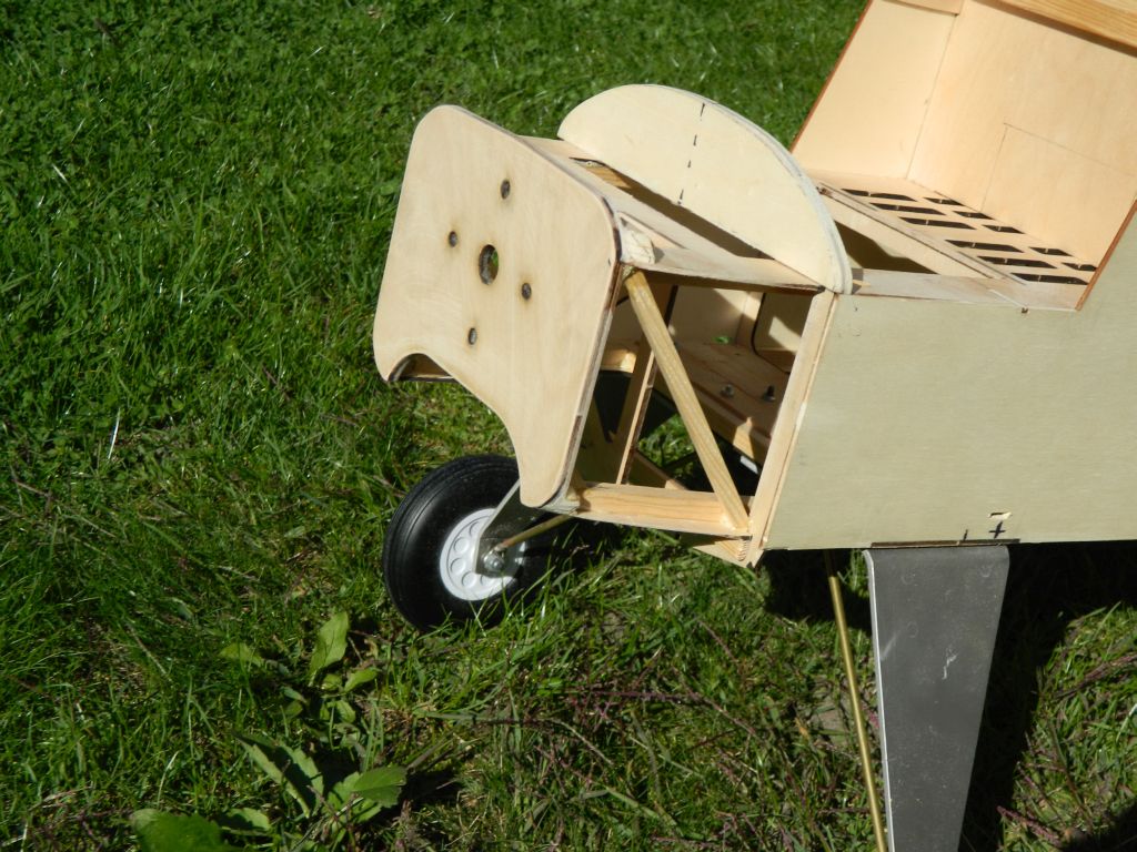

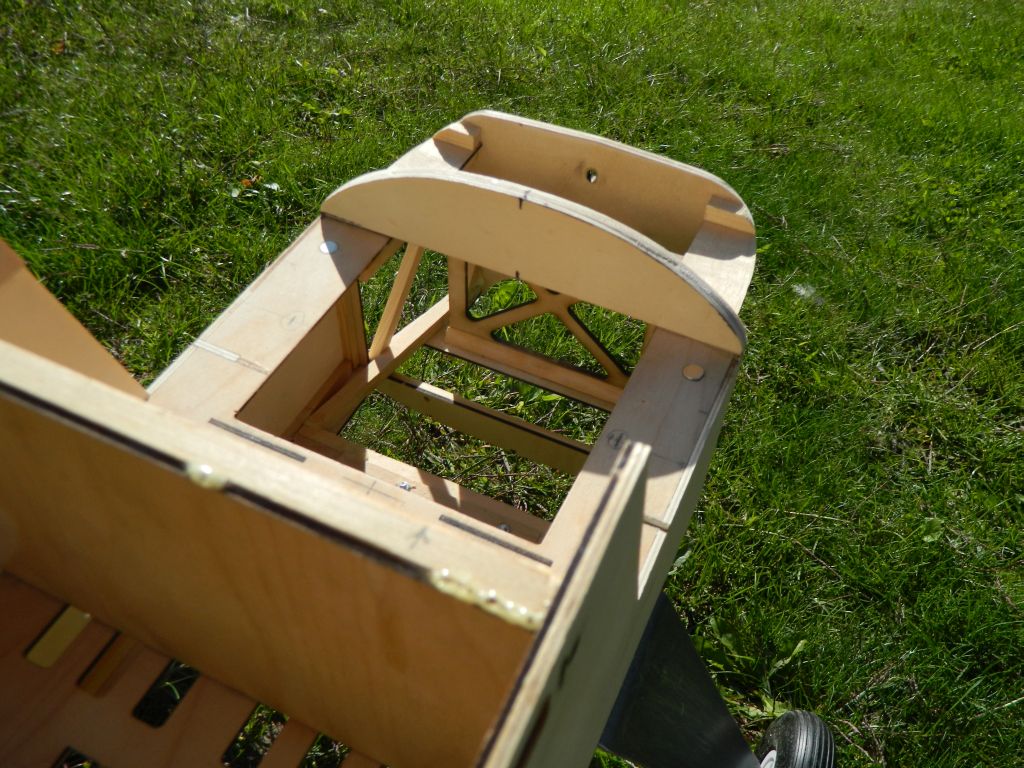

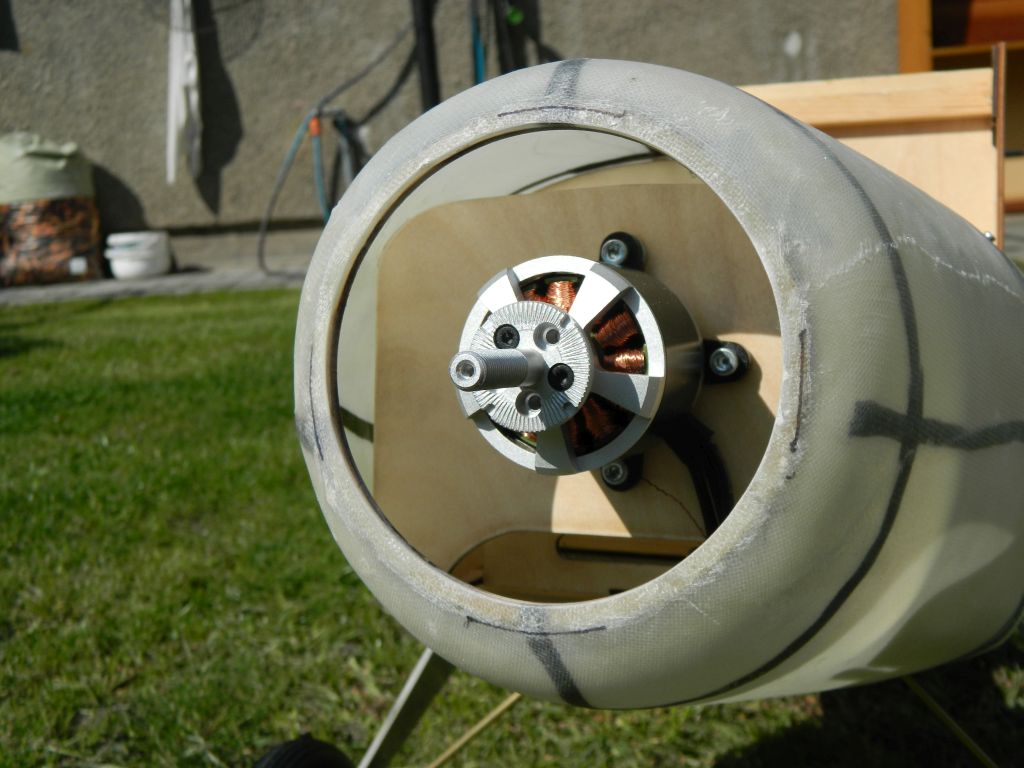

Cisza nie oznacza , że nic się nie dzieje.... ;) . Chyba zakończyłem wzmacnianie fundamentu pod silnik. Wymieniłem wręgę oporową z balsosklejki na ażurowaną z Panamy. Tamta po prostu rozwarstwiła się. W zamyśle miała chronić silnik/oś silnika przed pakietem... no chyba odwrotnie :lol: . Wzmocniłem wręgę silnikową naklejając na istniejącą, drugą z Panamy 3 mm i odpowiednio wyszlifowałem. Dodałem parę wzmocnień z listw sosnowych i wkleiłem magnesy do mocowania owiewki. Teraz chyba najtrudniejsza operacja. Pasowanie maski do silnika/osi/modelu. Myślę, mam nadzieję że teraz ta konstrukcja wytrzyma 2 kW mocy naszego silniczka :lol: .

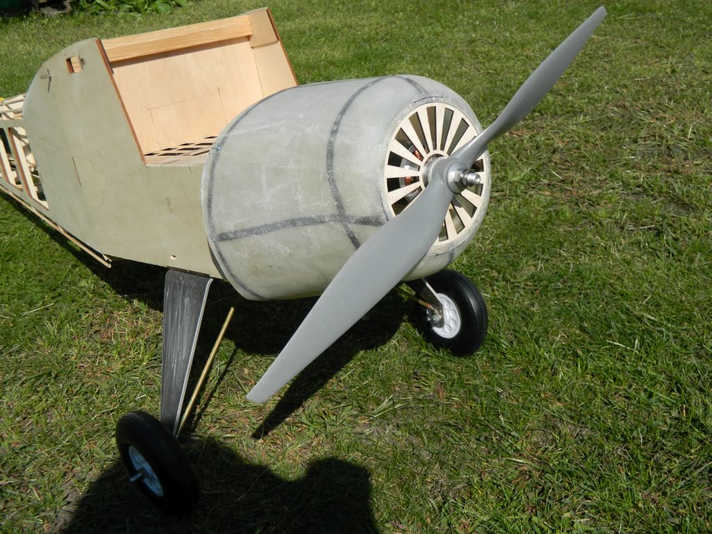

Nie będę opisywał jak, ale jakoś się udało ;) . Na razie żaluzja nie jest wklejona, wchodzi na wcisk. Finalnie będzie sklejona z resztą maski.

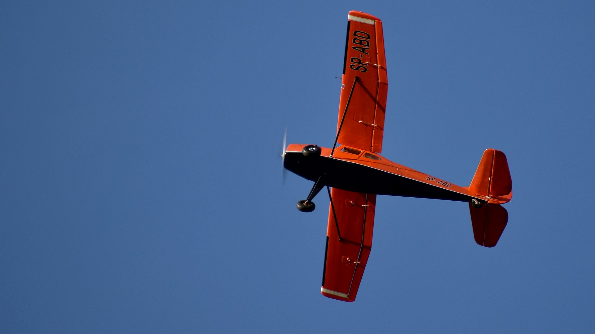

No i już zaczyna to wyglądać jak samolot a nie przerośnięty szybowczyk.
Pierwsze wrażenie, ja pierdziu, ale wielkie śmigło :lol:
Edyta:

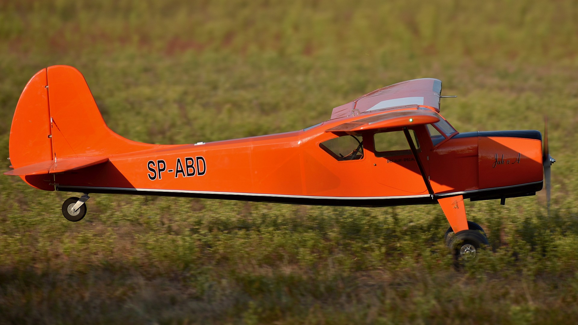

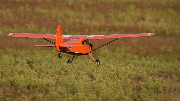

po dzisiejszym popołudniu już "nie jestem" bezimiennym bezpaństwowcem :D
2.jpg [ 302.94 KiB | Przeglądany 4811 razy ]
6.jpg [ 172.02 KiB | Przeglądany 4811 razy ]

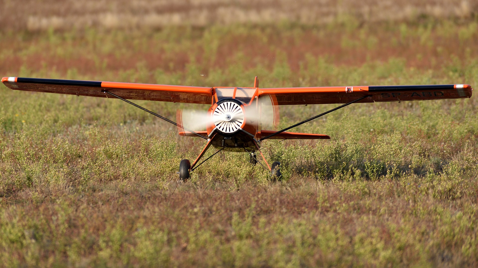

a drewniane śmigło po pomalowaniu wygląda tak:
przód biały z końcówką i paseczkiem w kolorze płatowca
10.jpg [ 471.24 KiB | Przeglądany 4811 razy ]

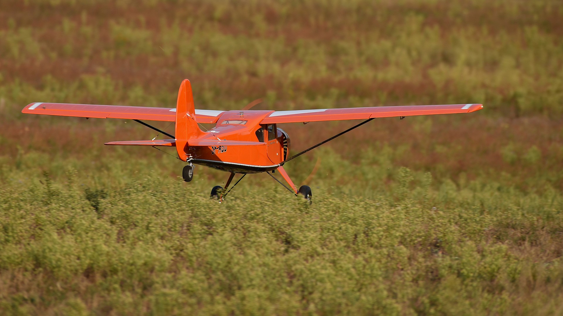

tył jest czarny i końcówka jw. bez paseczka
4.jpg [ 315.46 KiB | Przeglądany 4811 razy ]
no i fanaberia spełniona :oops:
Zdjęcia: Krzysztof B.
Edyta2:
I jeszcze jedno, tym razem w towarzystwie rodowitego bydgoszczanina
15.jpg [ 396.49 KiB | Przeglądany 4796 razy ]
Foto: Tomasz T.

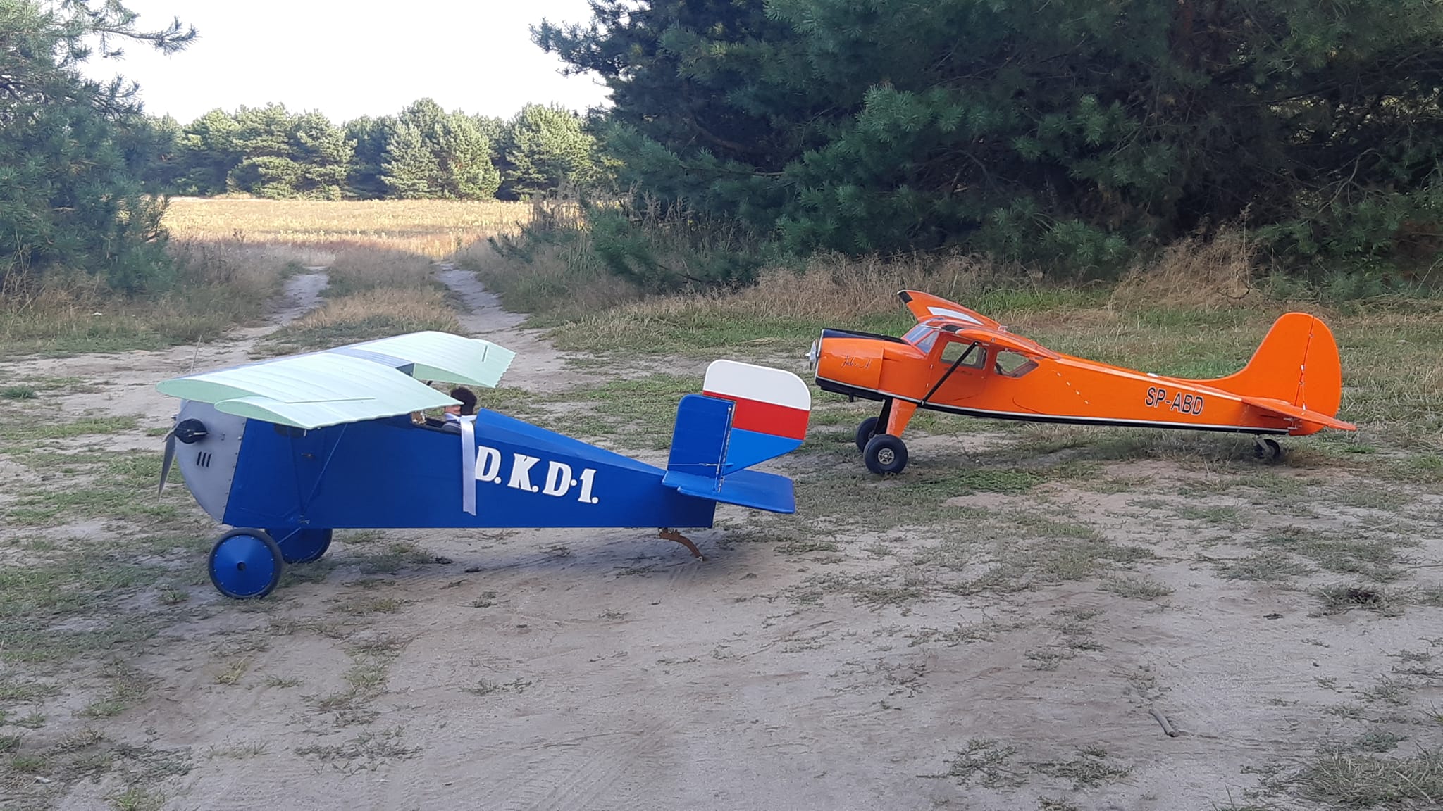

To jeszcze w uzupełnieniu zdjęć i w oczekiwaniu na kolegę z Elbląga,
kolejny ostatni raz wtrybanię się ze swoim :)
Przepraszam za pływający obraz :( ale chociaż coś widać (a widać, że bez pilota to lipa...)
Lądowanie z wiaterkiem było, zresztą to i tak bez znaczenia, bo z latadłami pow. 3 kg to mam problemy :oops:
zresztą latać też nie potrafię :lol:

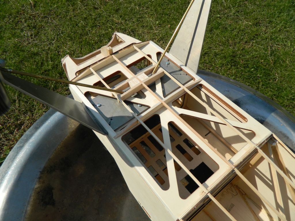

Dopasowałem oprofilowanie dolnej części kadłuba do podwozia i jego zastrzałów. Wzmocniłem listwy profilujące. Można powoli kończyć kadłub. Co prawda został jeszcze do wykonania hak holowniczy, ale to już spacerek :lol: . Zbliża się moment, dość dużymi krokami, pokrywania modelu folią :? .
