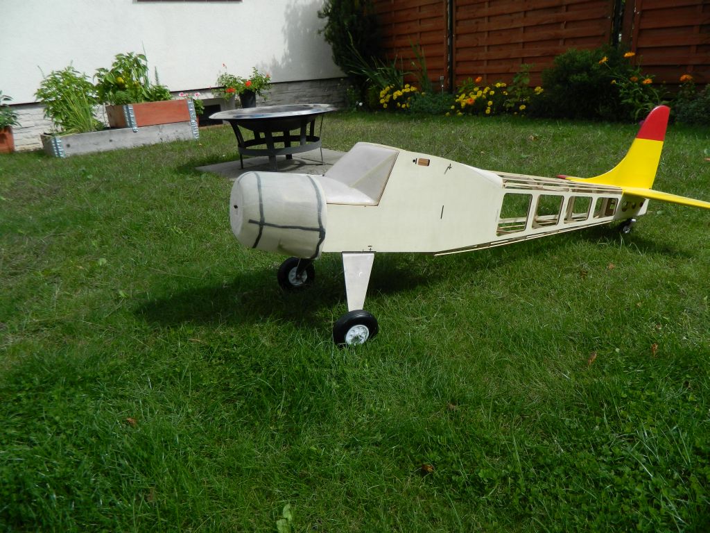

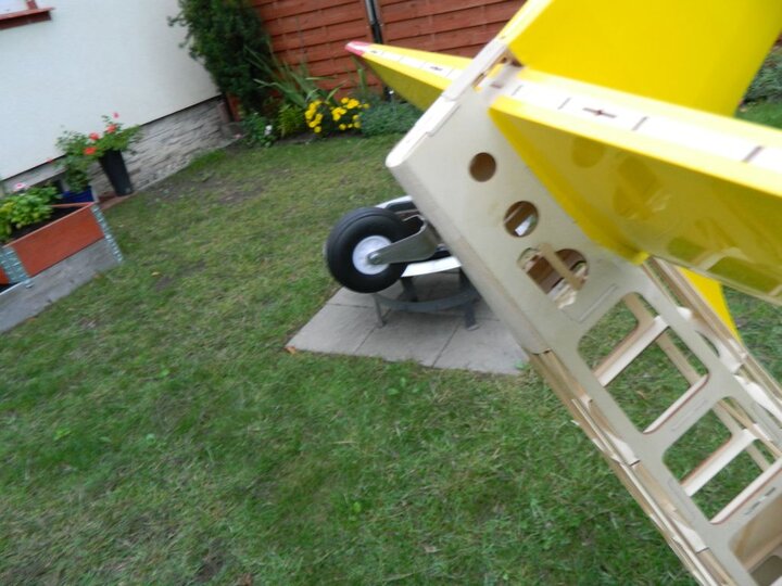

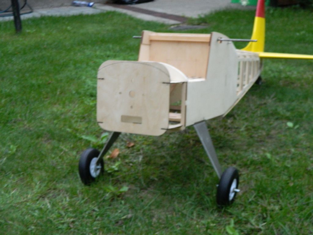

Jaczek stoi na swoim podwoziu :D . Przeczytałem chyba wszystko o gięciu duralu w internecie, pogadałem z bardziej doświadczonymi modelarzami i wczoraj zabrałem się za gięcie. Cholernie się bałem tego etapu. A bo pierwszy raz, bo kupa kasy wydana na na materiał i cięcie i wiele jeszcze innych niewiadomych , niespodzianek które mogły mnie spotkać. Ale od początku. Wyciąłem dwa egzemplarze goleni. Jeden w całości drugi podzielony na dwie równe połówki. Ten drugi poszedł do gięcia. Palnikiem rozgrzałem dural do momentu aż zapałka/drewienko rysowało, szybkie studzenie w wodzie i gięcie. Zegar tyka :lol: . Oczywiście wcześniej przygotowałem szablony i odpowiednie "oprzyrządowanie" do operacji. No i poszło. Nadspodziewanie gładko :D . Nawet chyba udało mi się zrobić to dość symetrycznie. Przez cały czas dural był plastyczny, nie pękał, chociaż musiałem używać dużych sił a i młotek się przydał. Byłem zaskoczony ale i zadowolony , że się udało :D . Dzisiaj przykręciłem cały zespół podwozia głównego, zrobiłem też od nowa ogonowe, było na formatce z blaszki stalowej 0,8 mm. Makietowe podwozie to nie jest ale jak na "easy" model to ujdzie :oops: .

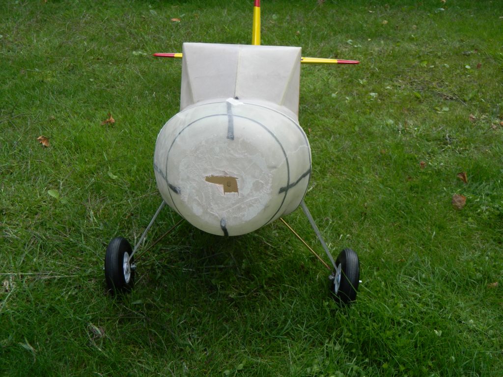

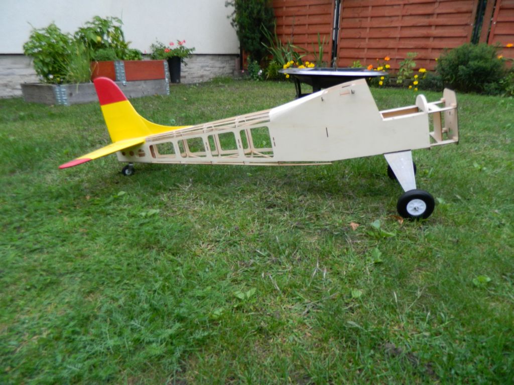

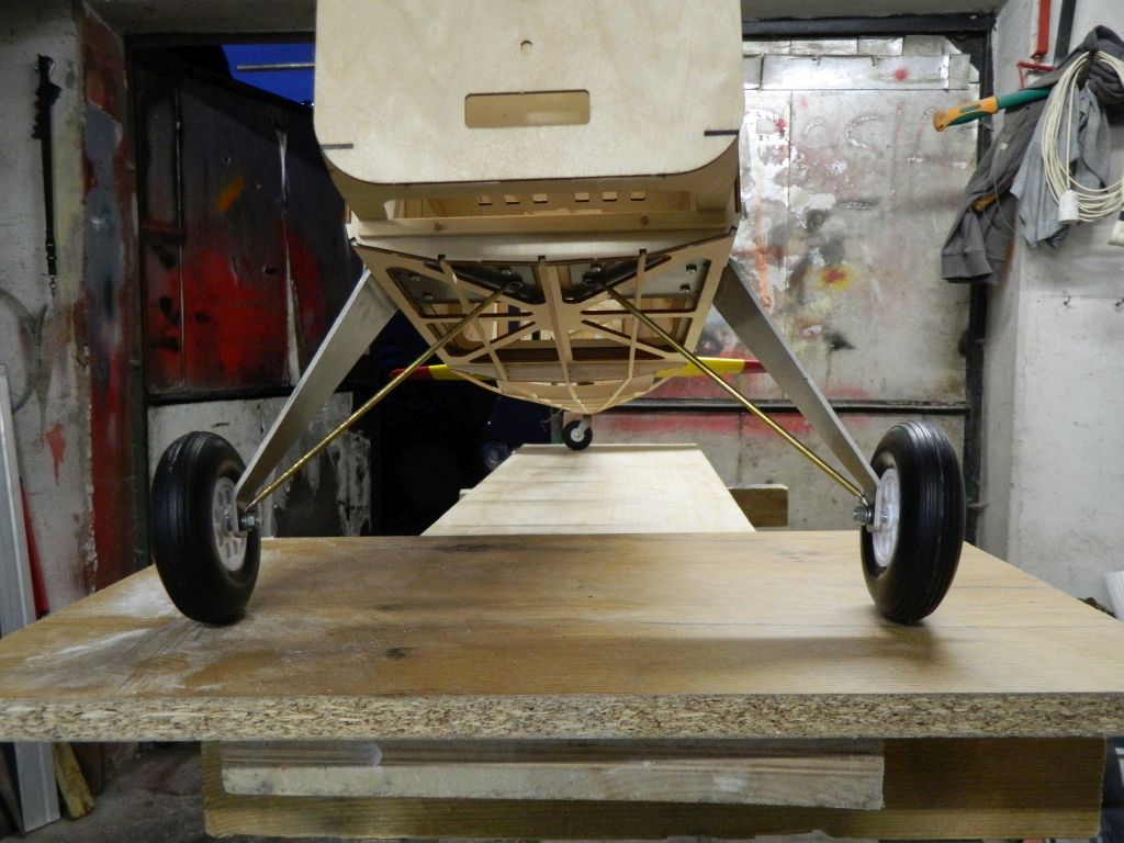

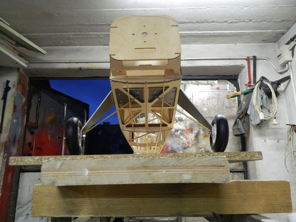

Podwozie mogę uznać za wykonane :) . Pozostało malowanie, ale to na koniec. Dopasowałem dolne oprofilowanie kadłuba. Należało usunąć trochę materiału aby się dobrze zamykało. Wykonałem odciągi goleni z rurek mosiężnych 4x3 i kawałków drutu 2,5 mm z którego powyginałem oczka. Zostały zlutowane a w otwory w rurkach wlutowałem rzeczony drut. Wszystko przykręcone do osi i do kadłuba. Jutro biorę się za okucia zastrzałów.

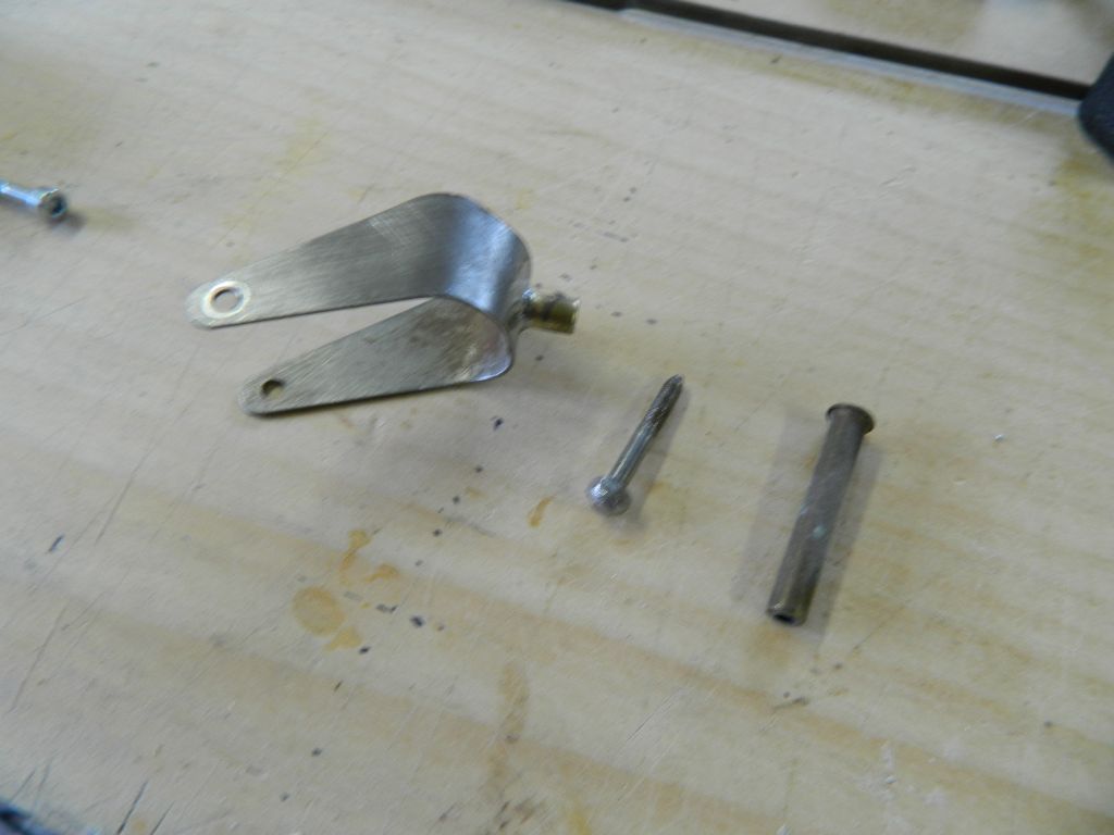

A zbliżenie kółeczka ogonowego można prosić?
Chodzi o rozwiązanie połączenia pręta z blachą.

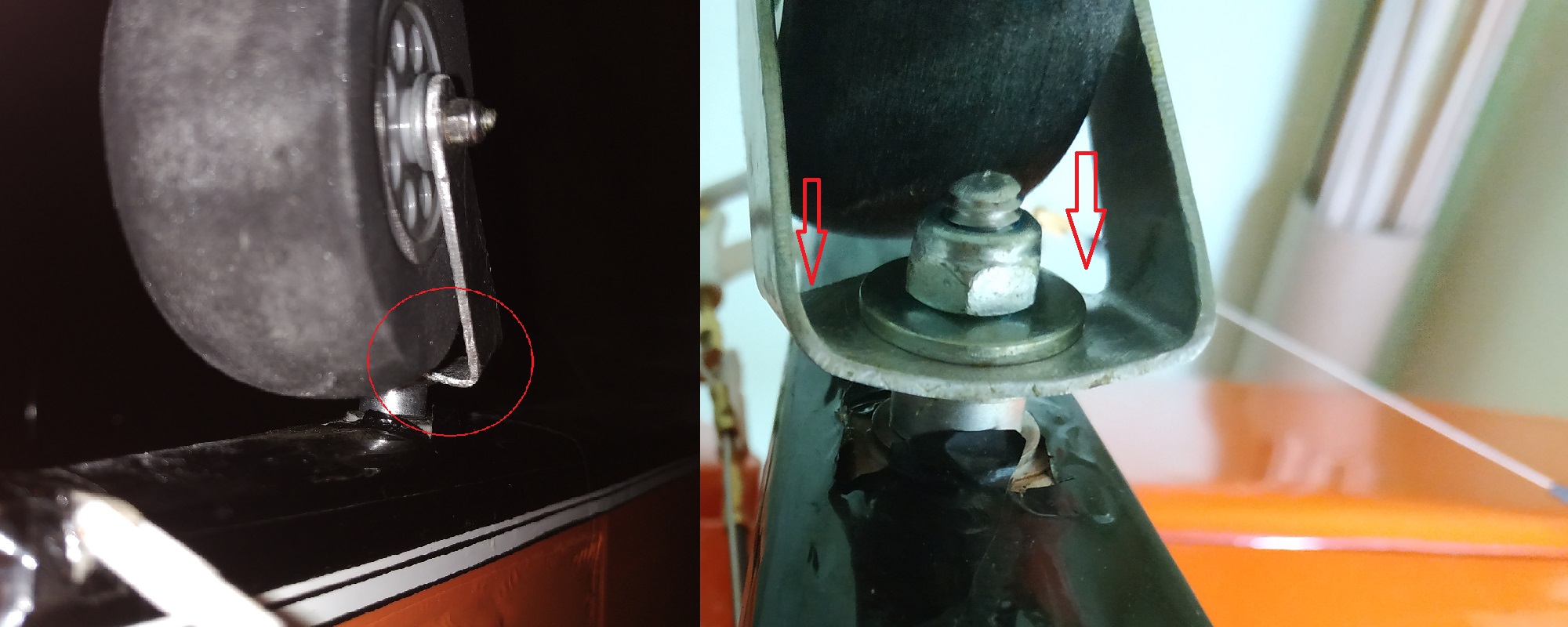

Wiem, głupio to brzmi, ale
1. moje lądowania są dalekie od ideału
2. w związku z pkt. 1, moje podwozie ogonowe z amelinium 1,5mm się troszkę "zmasakrowało" znaczy wygięło
teraz do mocowanie osi (3mm) wykorzystuję piastę samozaciskową śmigła a chciałbym podpatrzeć jak robią to fachowcy :oops:
A tak w ogóle to pięknie ta praca wygląda.
Edyta:
a wpadł mi do głowy głupi pomysł, może by to wylaminować, z dodatkiem węgla?

Nie wiem jak moje rozwiązanie się sprawdzi, ale jestem pełen nadziei , że dobrze :lol: .
W goleń kółka ogonowego wlutowany jest nit rurkowy, mosiężny 5x3 /został mi po firmie którą prowadziłem, widać go na zdjęciu/, przycięty na odpowiednią długość. Oś obrotu to kawałek drutu sprężynowego, z jednej strony nagwintowany i zlutowany z nakrętką M3, z drugiej również nagwintowany, ale tak aby nie dokręcał osi razem z golenią.... no nie wiem czy kumasz, ale max dokręcenie nie unieruchamia ruchu obrotowego kółka ;) . Nit ma charakterystyczne podtoczenie z jednej strony, co ułatwia mocne zlutowanie.

[...] no nie wiem czy kumasz [...]
Jeżeli dalej idziesz w kierunku nie sterowanego kółka ogonowego, to Twój opis jest do opanowania :)
A poniżej wygląd "mojego ogona"
zaznaczone miejsca, to miejsca, w którym blaszka alu zaczęła się wyginać od uderzeń w ziemię.
Nie były to jakieś straszne (strasznie mocne) przyziemienia a model zrobił w sumie (dopiero) 8 lotów...
ogon.jpg [ 310.11 KiB | Przeglądany 4900 razy ]
stąd moja przymiarka do wykonania nowego elementu (w tym jako laminat z dodatkiem węgla).

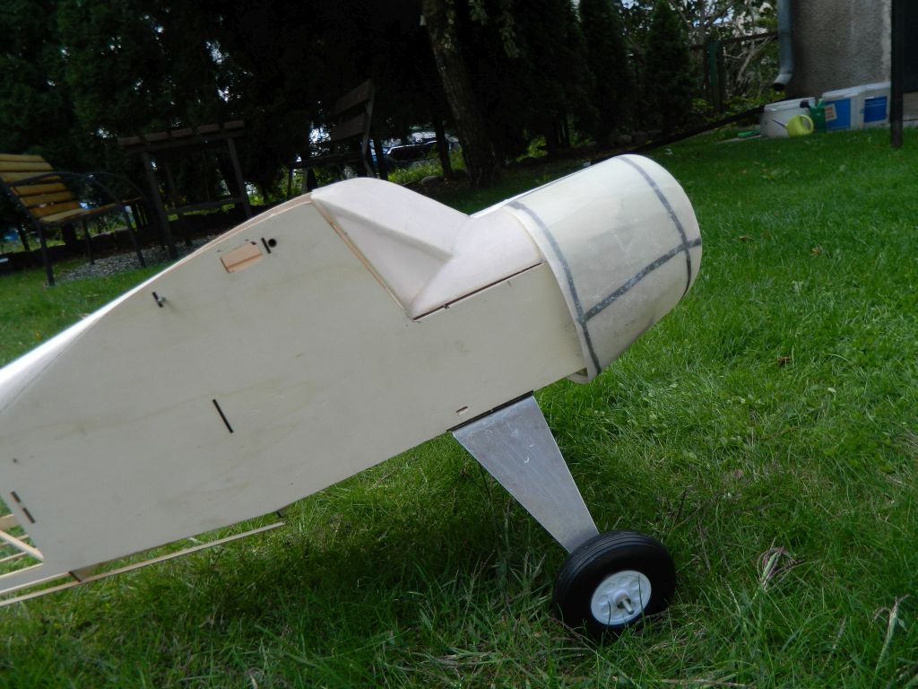

Maska zrobiona. Cztery warstwy tkaniny i trochę węgla dało dość stabilną i trwałą bryłę ;) . Niestety maska nie chciała "zejść" z kopyta i musiałem zniszczyć kopyto. Gdzieś coś się klinowało, chociaż sama maska nigdzie się nie skleiła. Trudno :( .

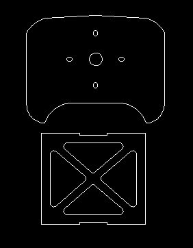

Dwie części muszę dociąć. Wręgę silnikową, nowa będzie naklejona na zamontowaną i ją wzmocnić. Wzmocnienie komory silnika. Poprzednie było z balsosklejki i wyłamało się podczas pasowania maski. Obie części ze sklejki lotniczej 3 mm.
