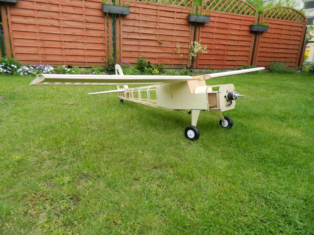

Może by cały "śmietnik" przenieść do osobnego wątku( SP-ABD czyli bydgoski JAK-12A)?
Adminie?
Z tym ciągnięciem ogona to mam dylemat.

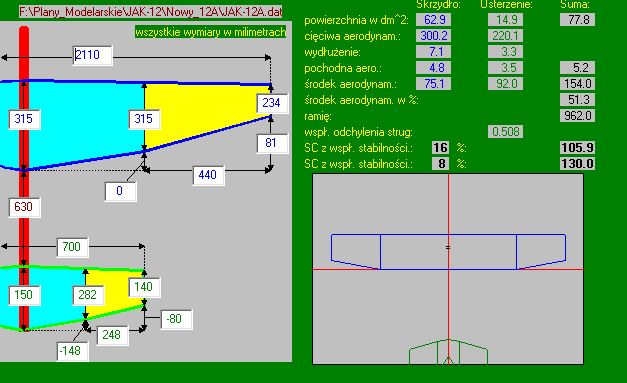

Wg znanego programiku ze strony piotrap SC wychodzi pomiędzy 105 a 130 mm, licząc w eCalc'u wychodzi między 100 a 115 mm. I bądź tu mądry...
Do oblotu było 110 od krawędzi natarcia. Albo "bezpiecznie" albo na granicy tylnego wyważenia...
Link do: eCalc

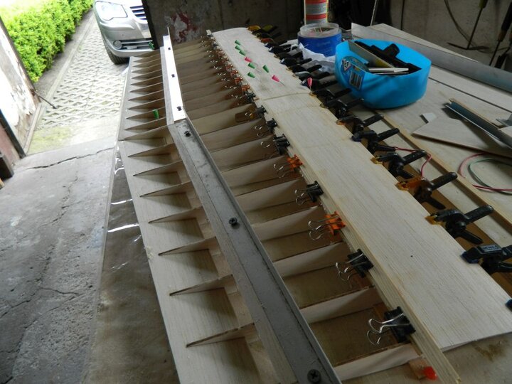

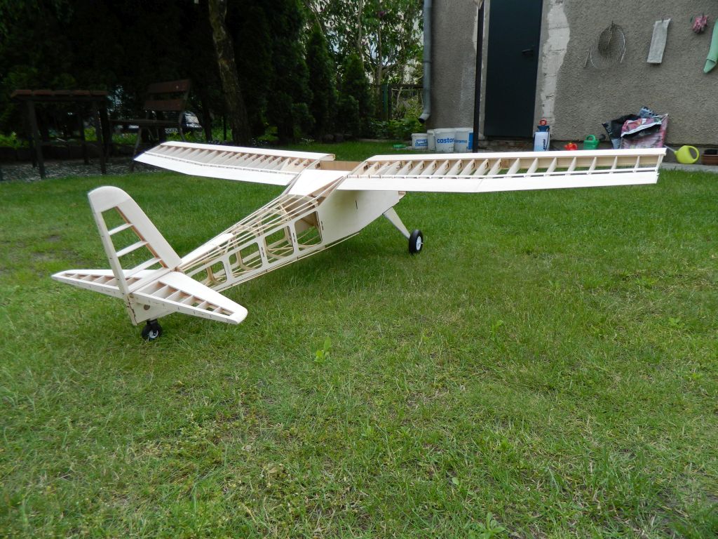

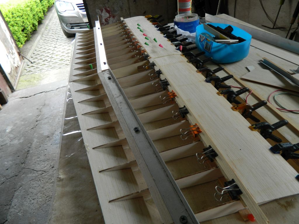

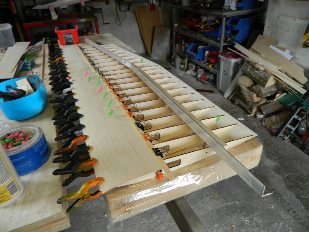

Zabrałem się za skrzydła. Na zdjęciach dolny keson i oklejone klapy/lotki. Jak na razie idzie sprawnie, bez niespodzianek :D .

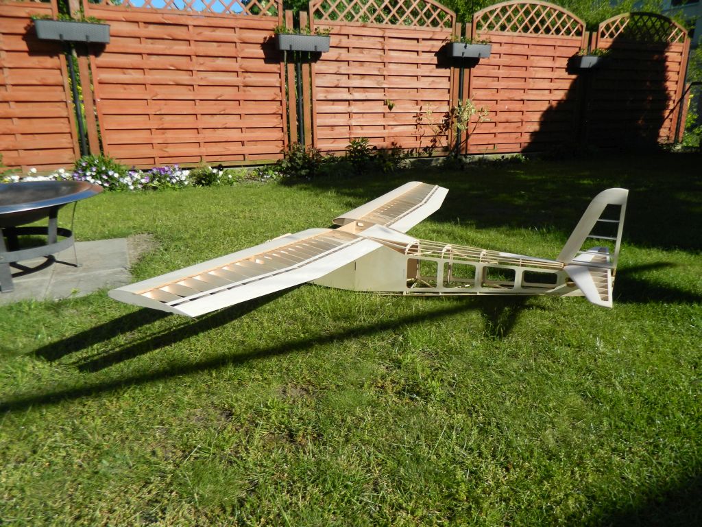

Wiem, to tylko kwestia perspektywy, ale dłuuugie te skrzydełka się wydają.
Post: 27 maja 2021, o 10:26
Posty: 779
To złudzenie optyczne i wina aparatu. Przy tej wielkości i masie to będą chyba krótkie hole ;) . Model szykuje się zacny. Najważniejsze ,że nasz :) .
Cudowne widoki
Post: 27 maja 2021, o 14:43
JerzyR pisze:
Perspektywa ;) . Model będzie miał z kadłubem ok 200 cm rozpiętości.
Wielkość podobna do Tukana /kilka cm mniej rozpiętości/, bardziej samolotowe wydłużenie i przewiduję podobną masę do lotu, czyli max 4 kg /Tukan to jak na dzisiaj ok 3,7 kg/.

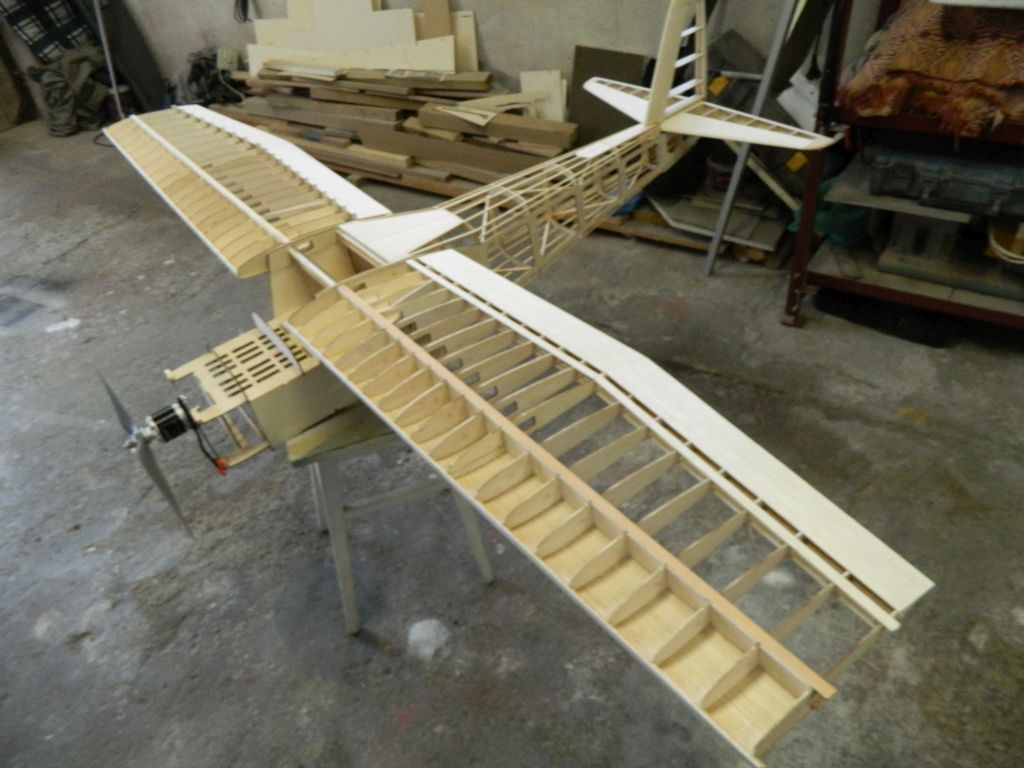

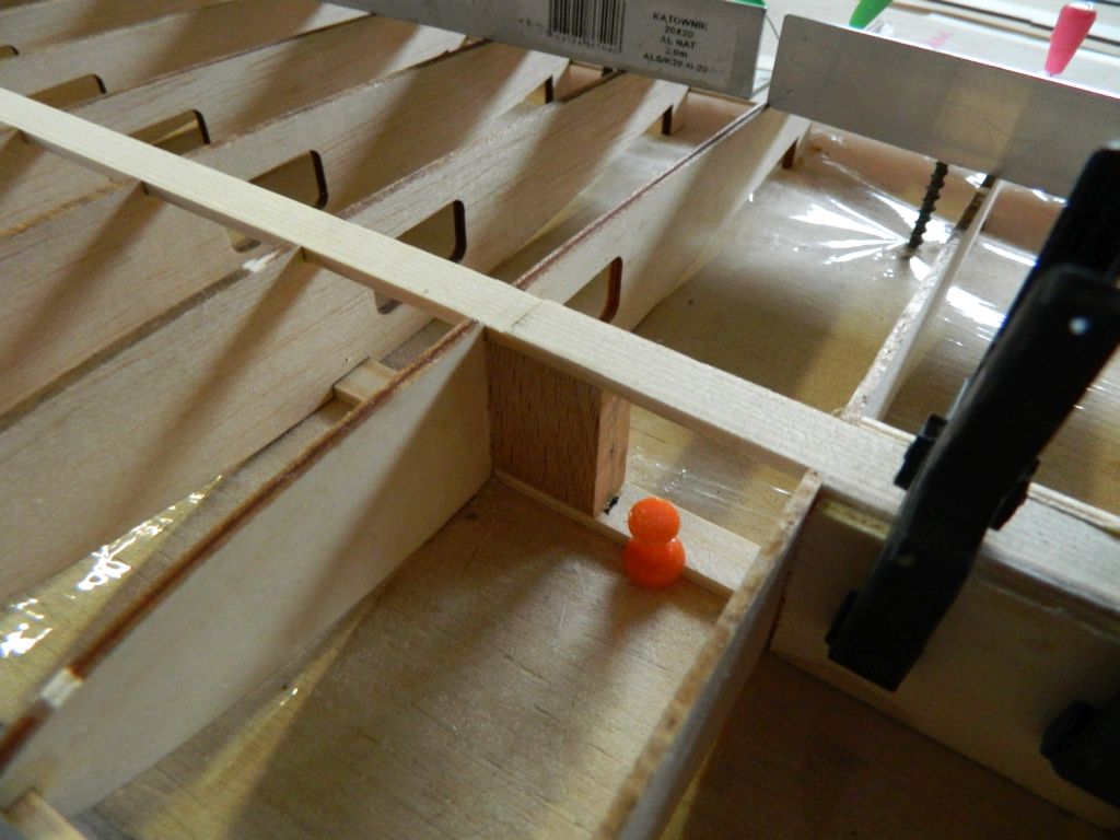

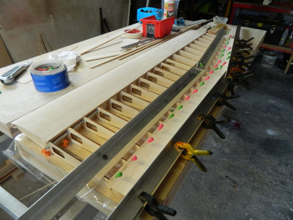

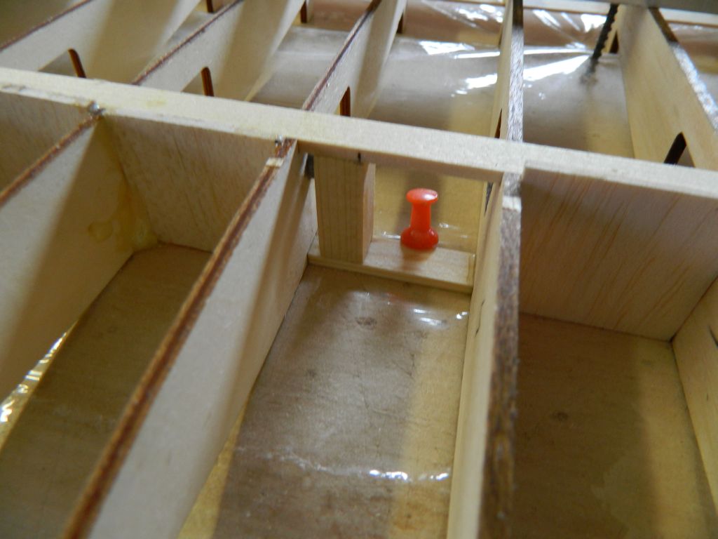

Na zdjęciach: ogranicznik bagnetu, listwa sosnowa 10x10, podstawa pod mocowanie zastrzału, klocek bukowy, wszystko między dźwigarami. Wczoraj zdjęty został płacik z deski i przymiarka do kadłuba. Pojawia się "mięso" w modelu :lol: zaczyna mi się podobać :P . Krzysiek przysłał mi golenie podwozia. Wielkie dzięki :D . Powoli biorę się za ich obróbkę. Czas postawić Jaka na kołach :D .

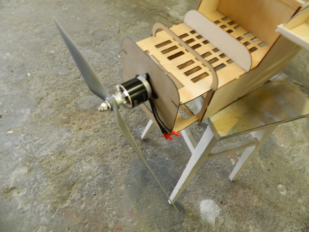

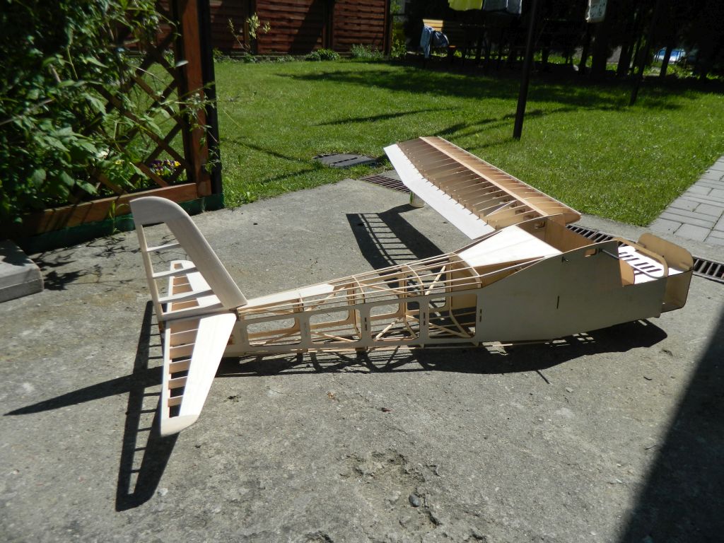

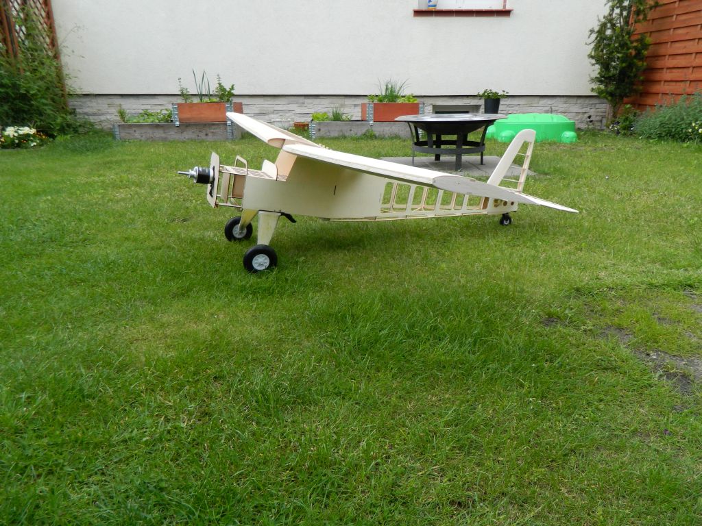

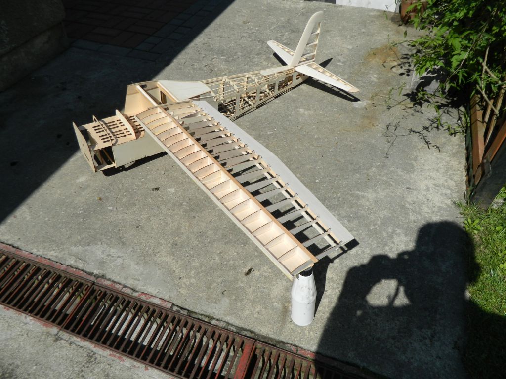

Drugi płacik zdjęty. Przymiarka :) . Przykręciłem silnik, tak na próbę. Okazało się, że wręga silnikowa jest bardzo wiotka. Po niedzieli podejdę na laser i dotnę jeszcze jedną ze sklejki 2/3 mm, zobaczę co mam i nakleję ją na tą na modelu. Muszę jeszcze dodatkowo wzmocnić jakoś tą część kadłuba, ostatecznie "pod maską" będzie 2 kW :P . To co widać wyważa się gdy pakiet jest pod SC, tak w przybliżeniu, chyba będzie ok i obędzie się bez dodatkowego balastu ;) .

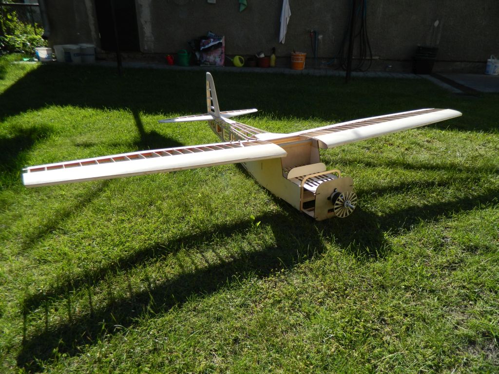

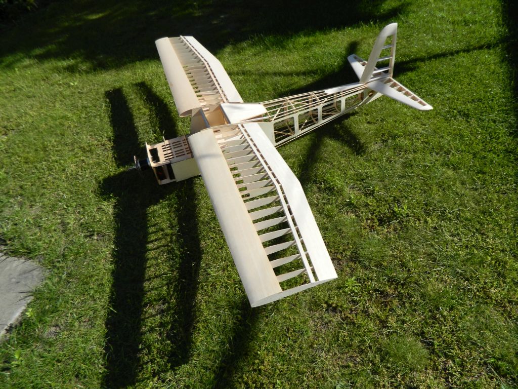

Kesony zrobione :) . Powoli zbliżam się do kluczowego momentu budowy, czyli postawienia Jaka na kołach ;) .
