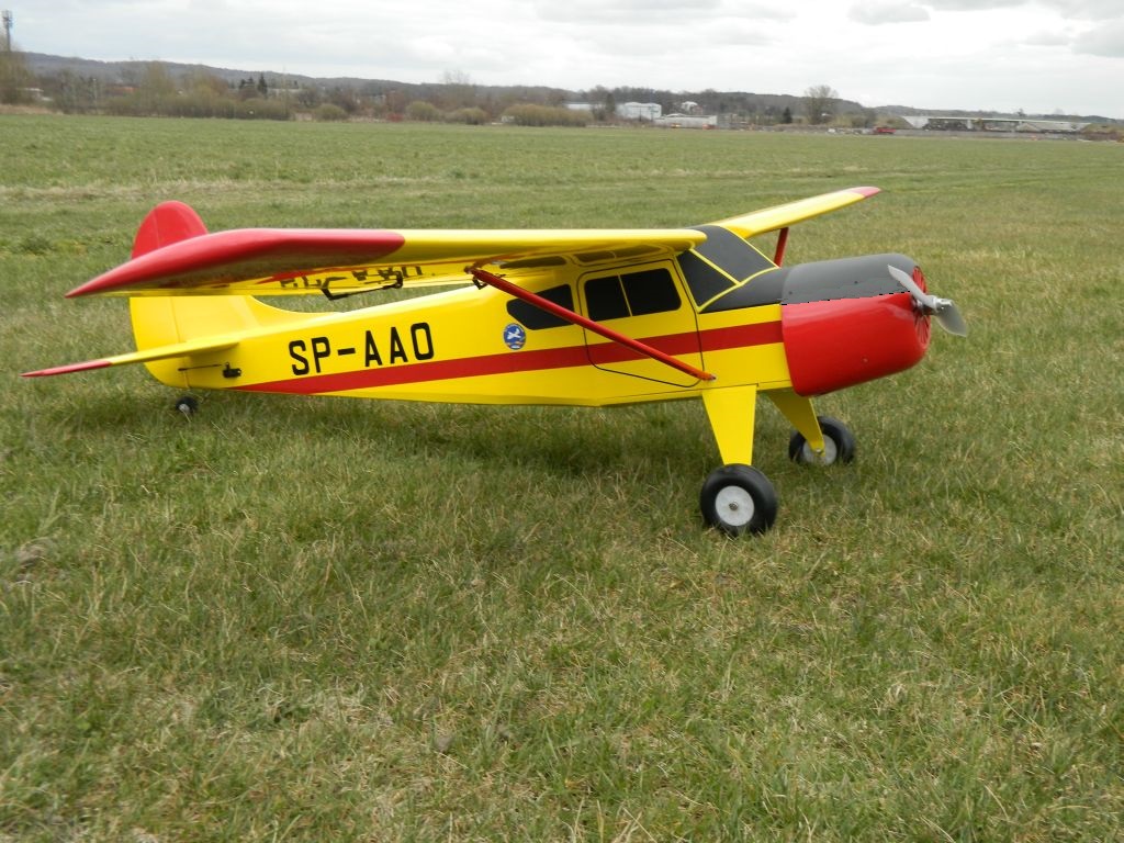

Śliczności! Barrrrrrdzo mi sie podoba. 8-) :D
Pomaluj przód maski czarnym matowym szerzej (klinem w stronę śmigła w widoku z boku) i efekt optyczny zadzierania maski zniknie.
Kółka wymień na pompowane. Takie "miętkie".

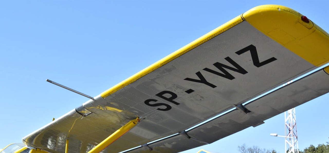

Poszukuję rysunku przekroju slota (?) -ów i jak wygląda nosek profilu skrzydła pod nimi w JAK-12A.

Sloty, skrzela, w Jaku były automatycznie wysuwane podczas spadku prędkości. Normalnie były schowane. Było to powodem obaw pilotów jaka, czasami wysuwały bez powodu lub w efekcie jakiegoś bocznego podmuchu podczas lotu na małej prędkości lub odwrotnie, chowały się. Tak czy inaczej to mogło powodować pewne problemy. Stałe sloty posiadał Jak-12M. Wracając do tematu. Nie mam takich rysunków, szukaj w sieci.

Jak dla mnie, pod spodem normalny profil, spód noska slotu, wydaje się, że licuje się ze spodem profilu... zobacz i oceń.

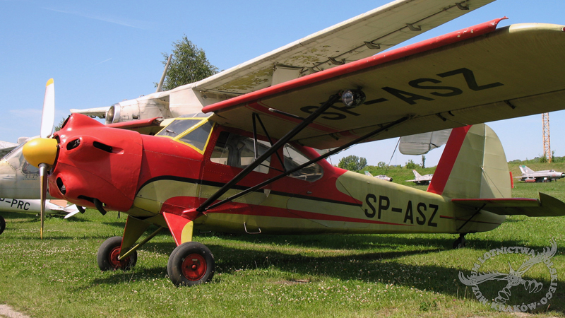

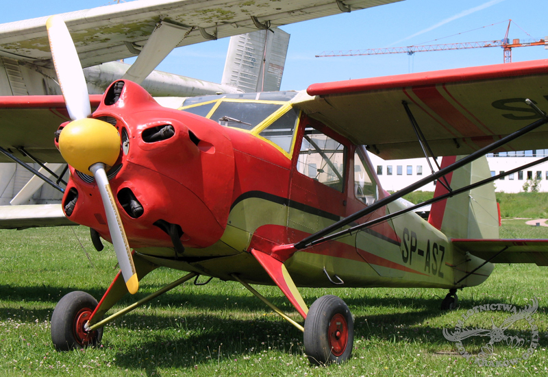

Niby wsio ok, tylko w 12A tegoż slota prawie nie widać, i nie wiem, czy to co pokazałeś można ot tak sobie zaimportować (bo jakiś tam kształt widać).

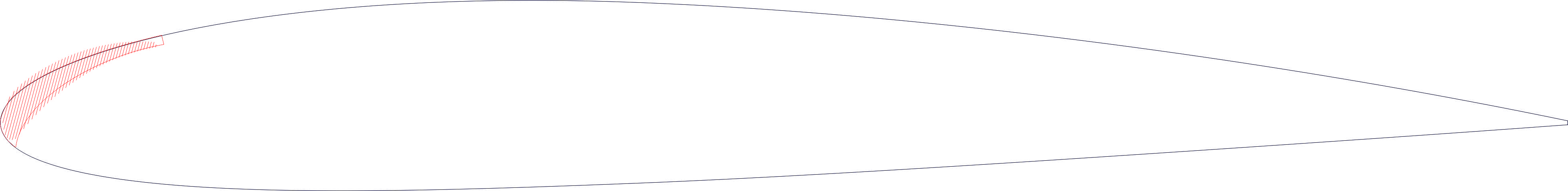

I jeszcze na szybko, mało udolne (i po zmianie kształtu) nałożenie przekroju slota (z modelu Wilgi) na NACA 2412.
2412.jpg [ 1.94 MiB | Przeglądany 9006 razy ]
Chyba odpuszczę temat.

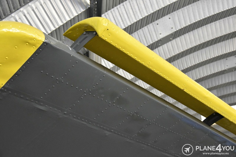

No chyba, że to wygląda jak w 12M, tyle że wciśnięte w skrzydło
12M.jpg [ 140.63 KiB | Przeglądany 9005 razy ]
https://www.plane4you.eu/public/upload/ ... er-103.jpg
