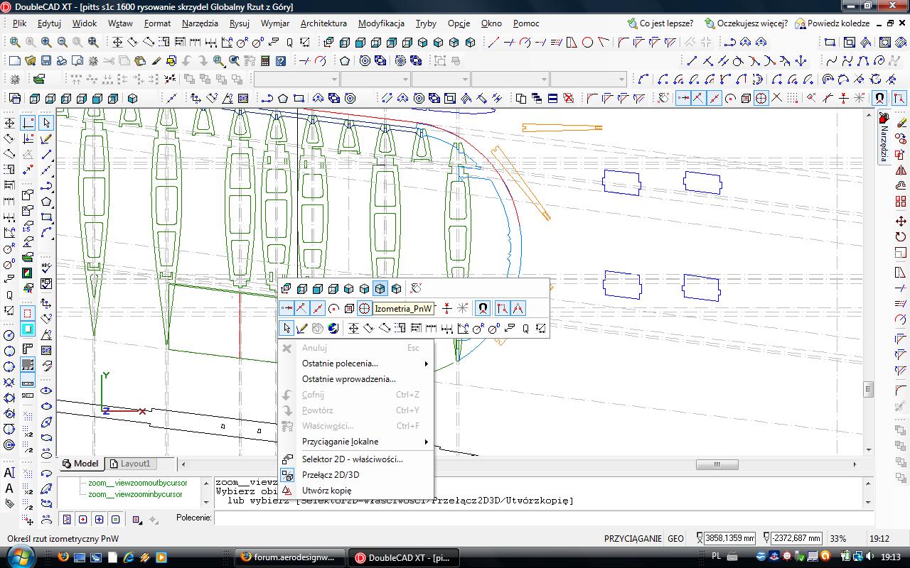

Pobrałem ze strony http://www.doublecad.pl program DoubleCAD XT. Pobranie jest darmowe , żeby otrzymać klucz aktywacyjny należy wysłać maila do doublecad.pl Same klucze są zapewne wysyłane ręcznie więc trzeba poczekać na nie chwilkę. Ja czekałem dwa dni. Po zainstalowaniu można dokonać konfiguracji pasków dodatków oraz menu podręcznego pod prawym przyciskiem myszy. Program jest po polsku, pełna instrukcja PL jest dostępna w katalogu w którym jest zainstalowany program. Instrukcja to 512 stron opisów, zrobiona na bardzo dobrym poziomie. Nie wiem dlaczego ale u mnie zakładka Pomoc nie wywołuje dokumentu instrukcji. Nieważne.
Program ma niektóre funkcje lepiej rozbudowanie niż w TC15Deluxe (przynajmniej na pierwszy rzut oka) .
Trzeba zaznaczyć że DoubleCAD jest programem 2D . Oczywiście pliki można zapisać w kilku formatach i symulację przeprowadzać w innym programie czy to TC czy Acad. W każdym razie , warto pobrać . Double CAD ma menu i ikony niemal identycznie jak TC , wszak to program tej samej firmy, funkcje ukryte pod takimi samymi ikonami jak w TC działają tak samo jak w TC. Poniżej screen z programu.
12dc.jpg [ 209.91 KiB | Przeglądany 17879 razy ]

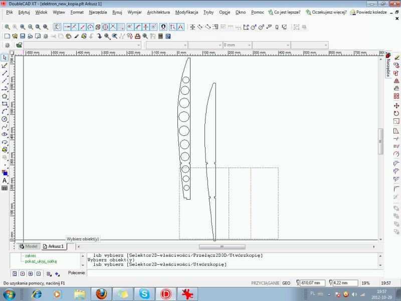

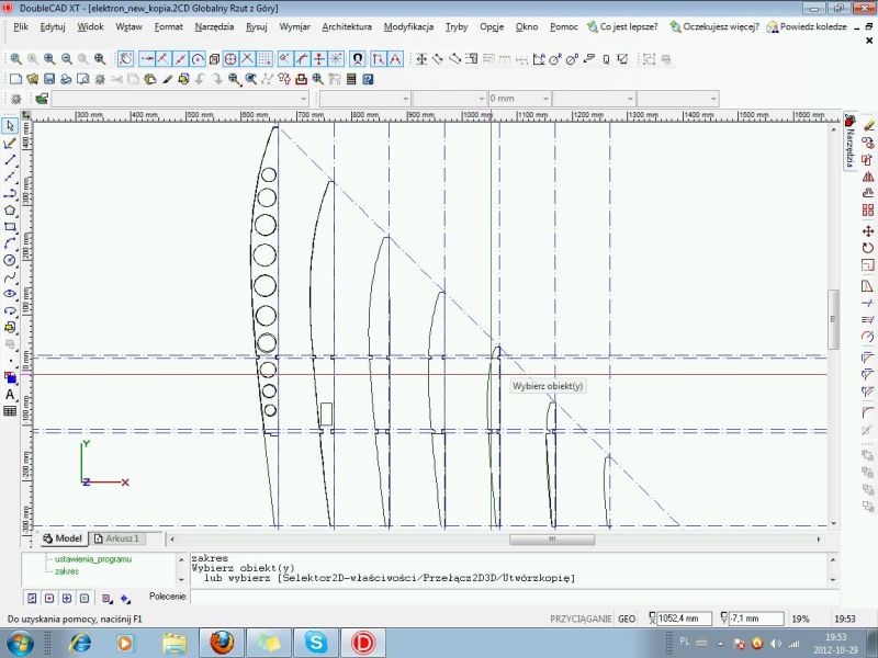

Chyba nie jest z tym tak prosto. Oczywiście próbowałem tej opcji zanim zadałem pytanie. Przykładowy obrazek w oryginale jest taki:
oryginal.jpg [ 73.51 KiB | Przeglądany 17565 razy ]
A po zapisaniu jako plt wychodzi z tego to:
plt.jpg [ 58.89 KiB | Przeglądany 17565 razy ]
Tracą się prowadnice i wszystko co nie było polilinią. Te dwa elementy, które zostały, były wcześniej obrysowane polilinią. Początki są trudne...

Post: 29 paź 2012, o 21:33
Powiem Ci szczerze że próbuję zapisać w różnych formatach w DC i jest problem z otworzeniem w TC, w drugą stronę idzie bez problemu.
