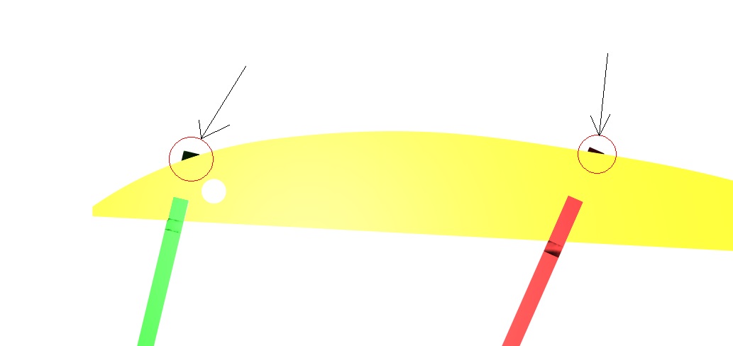

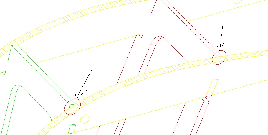

1) Mam do was pytanie jak pozbyć się tych wystających elementów wręgi, chciałbym zaokrąglić je tak żeby gładko pokrywały się z żeberkiem

Post: 18 paź 2013, o 18:07
Wystające elementy bez problemu obetniesz funkcją Slice.
Post: 18 paź 2013, o 18:43
Posty: 124
Dzięki Sławek jak zwykle jesteś nie zastąpiony :)

A jeszcze nasunęło mi się jedno pytanie odnośnie ucinania wystających elementów ponieważ funkcja slice działa bardzo fajnie ale nie wiem jak np usunąć tylko do połowy wręgi ten element a od połowy żeby wystawał
Post: 18 paź 2013, o 22:12
Zapomniałem dopisać: połóż kadłub na płaszczyźnie rysowania obracając go o kąt 90st czyli żebyś go widział z boku. Potem włącz przyciąganie i przypnij do miejsca cięcia linię konstrukcyjną Angular Const. Nie ważne że będzie ona w płaszczyźnie Z=0. Potem kliknij Slice , zaznacz wręgę i przytnij to co wystaje po linii konstrukcyjnej. Żeby było możliwe cięcie po konstrukcyjnej włącz praktycznie wszystkie możliwości w pasku Snap.
