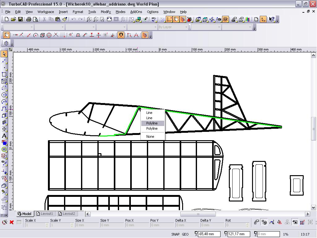

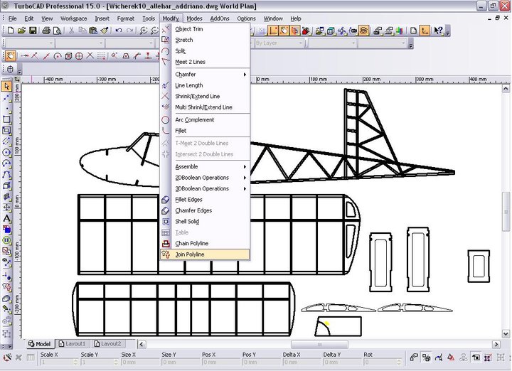

Mam problem z tą funkcją, staram się połączyć kadłub w całość i przejść do 3D ale widocznie nie potrafię korzystać z tej funkcji :)

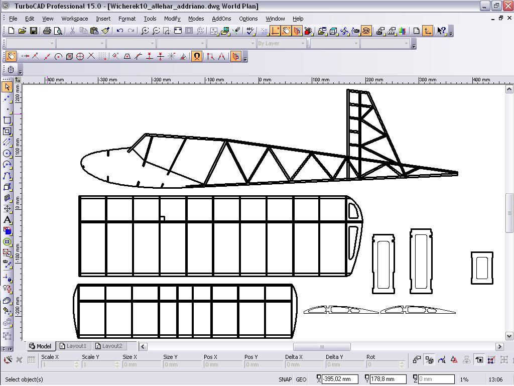

Mam taki kadłub zrobiony z polilinii i krzywych:
ogolny widok.JPG [ 130.26 KiB | Przeglądany 4401 razy ]

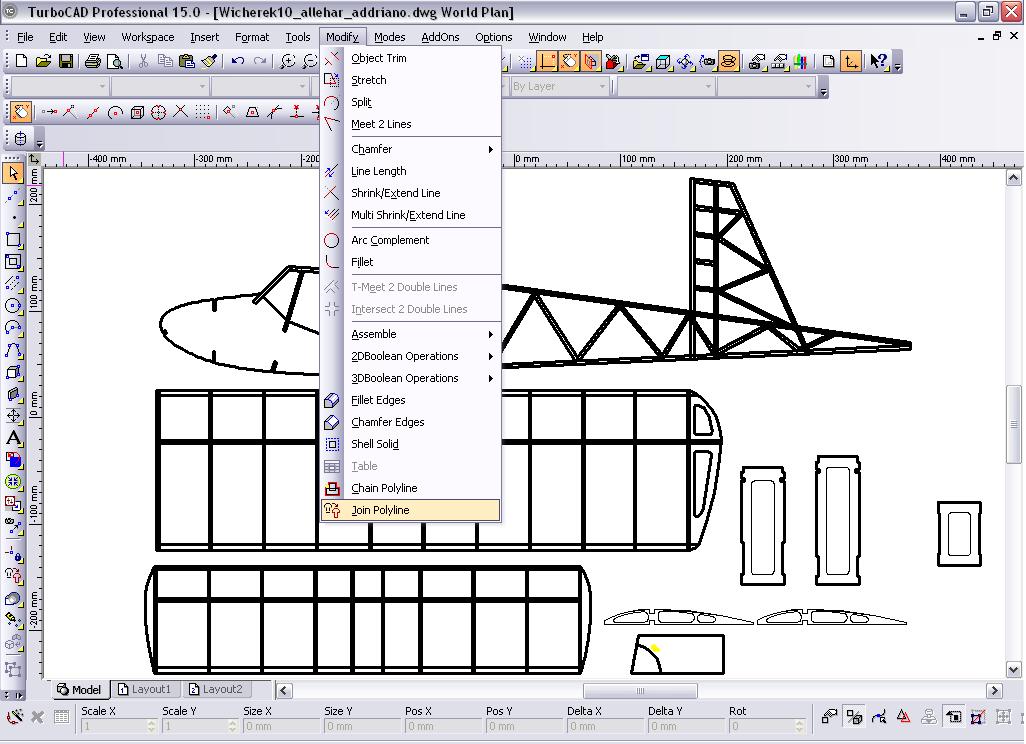

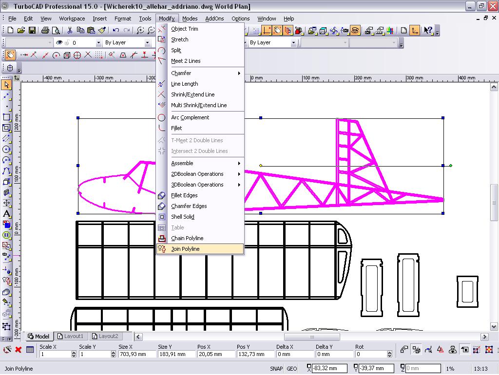

Staram się go połączyć za pomocą Join Polyline:
funkcja join.JPG [ 131.71 KiB | Przeglądany 4401 razy ]
Zaznaczam więc cały kadłub, klikam na tą funkcję,

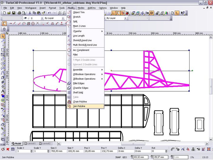

przed uzyciem.JPG [ 137.62 KiB | Przeglądany 4401 razy ]

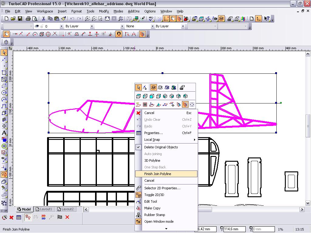

i prawym na elementy, Finish Join Polyline:
finish.JPG [ 135.04 KiB | Przeglądany 4401 razy ]
I po tym mam kadłub dalej w kawałkach:
kawałki.JPG [ 121.99 KiB | Przeglądany 4401 razy ]
Pewnie robię jakiś banalny błąd ale nie mogę sobie z tym poradzić więc proszę o pomoc i objaśnienie co robię źle :)

Problem jest prozaiczny. Każdy element musi być narysowany ze swoich linii a każda z tych linii połączona funkcją Meet2Lines . Podeślij sam kadłub to zrobię screeny i załapiesz odrazu o co chodzi :D

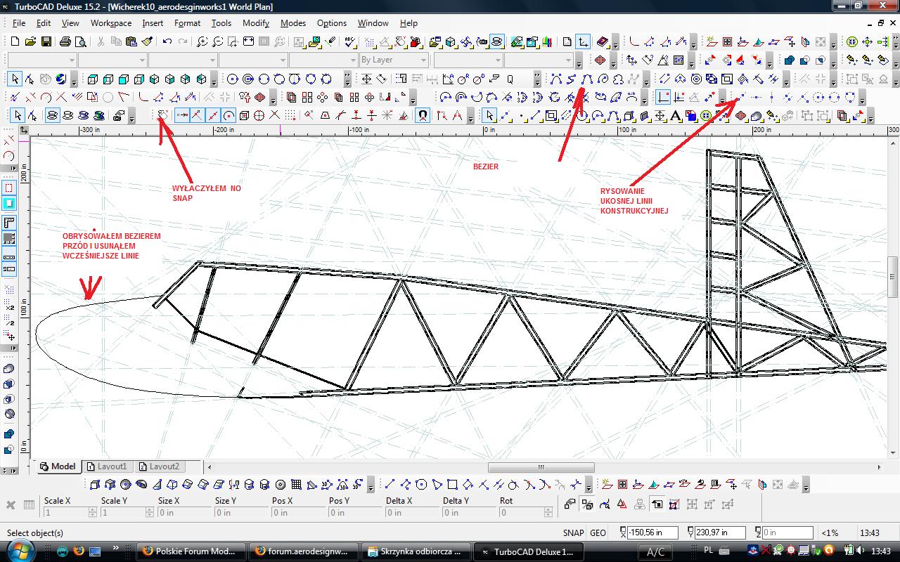

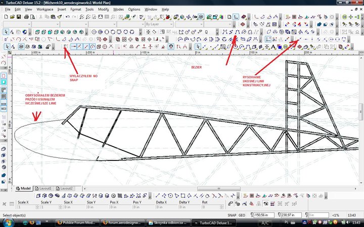

Tak na szybko, musisz całość obrysować jeszcze raz. Całość jest zrobiona niby z polylinii ale jak rozbijesz ja funkcją Explode to każda linia jest taka jak by wyciągnięto ją z rysunku 3D. Jedyne co mi chodzi po głowie to obrysowanie rysunku liniami konstrukcyjnymi a łuków bezierem. Rysunek z załącznika nie ma szans na renderowanie. Zaraz zrobię jakiegoś screena.
Objechałem całość linią konstrukcyjną wyłączając uprzednio No Snap. Potem objechałem przód bezierem i usunąłem oryginalną linią, teraz trzeba każdą listwę usunąć i w jej miejsce narysować nową na liniach konstrukcyjnych za pomocą Parallel z offsetem =0. Potem odcinki danego elementu łączymy Join Polyline i tyle.
WICH1.jpg [ 229.03 KiB | Przeglądany 4393 razy ]
