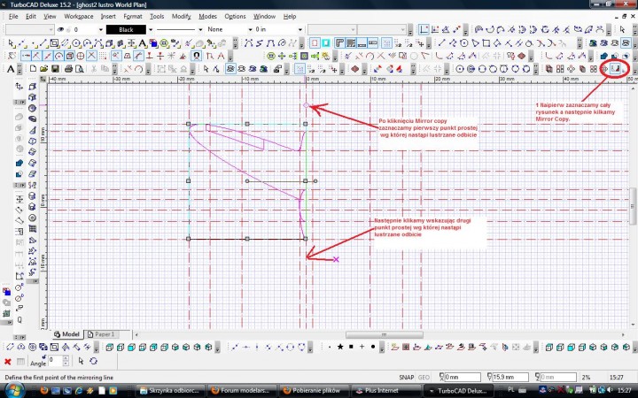

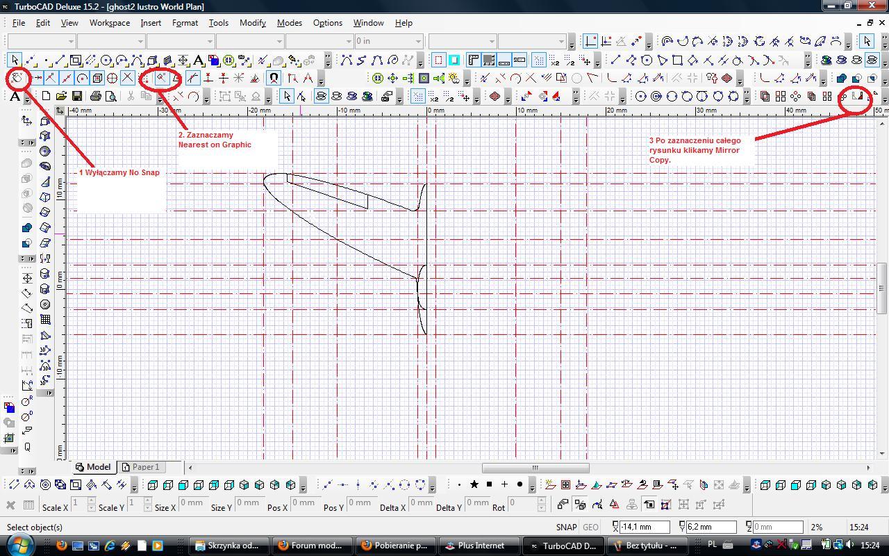

Wyłączasz funkcję "No Snap" i włączasz przyciąganie magnetyczne "Nearest on graphic". Wyłączenie "no snap" słuzy tak naprawdę do włączenia przyciągania magnetycznego do punktu lub linii. Nearest on Graphic to włączenie przyciągania do linii konstrukcyjnej. Kolejną funkcją potrzebną Ci do odbicia lustrzanego to "Mirror Copy"
A wiec: Wyłączasz No Snap, włączasz Nearest on graphic ( zaznaczone na poniższym rysunku)
s1.jpg [ 272.91 KiB | Przeglądany 7853 razy ]

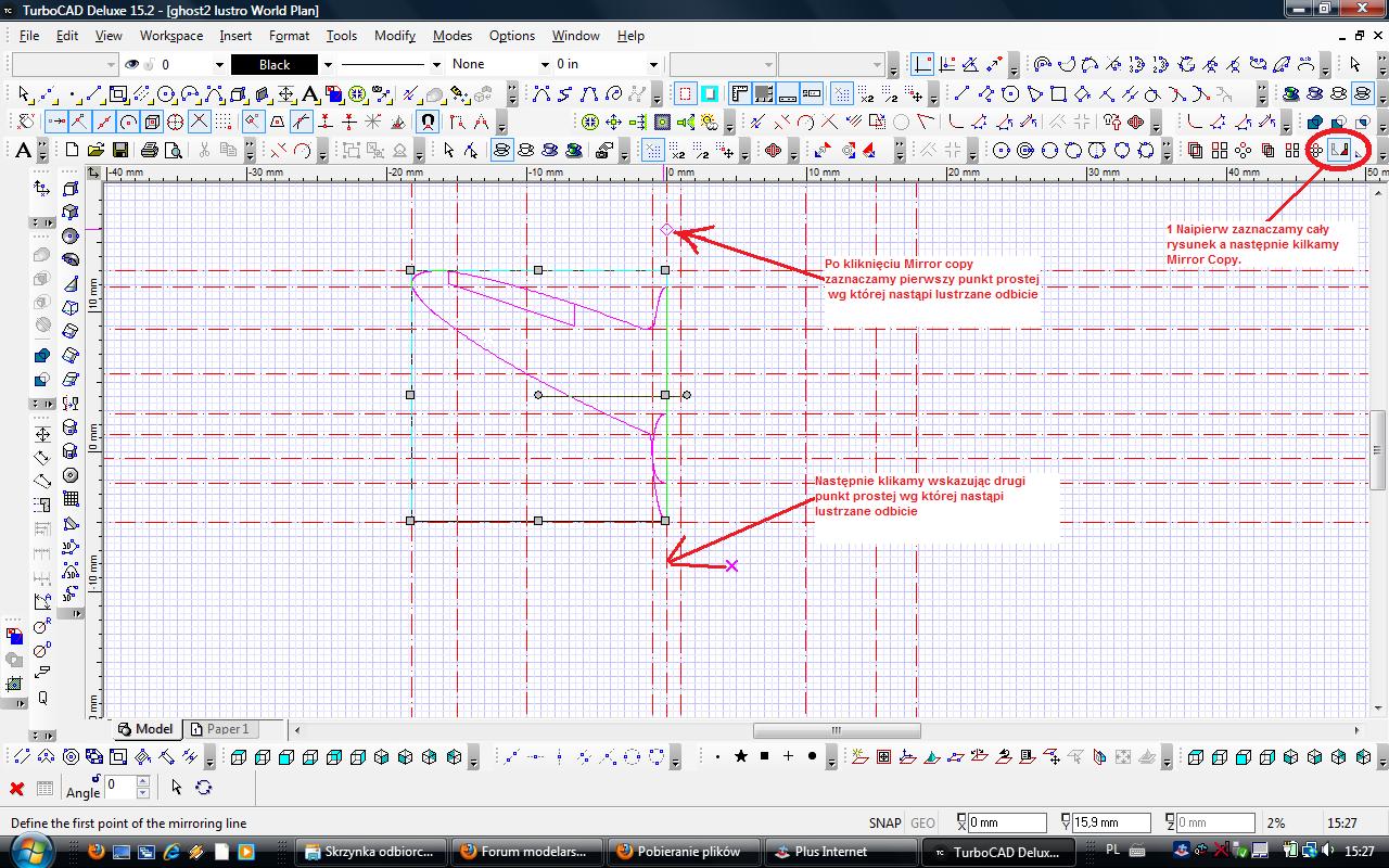

Następnie zaznaczasz strzałką cały rysunek i klikasz Mirror Copy. Punkty w rogach zaznaczenia zmienią kolor z zielonego na szary. Po tej akcji wskazujesz najpierw pierwszy punkt a potem drugi punkt wykreślający linię wg. której zostanie zrobione odbicie.
s2.jpg [ 281.64 KiB | Przeglądany 7853 razy ]

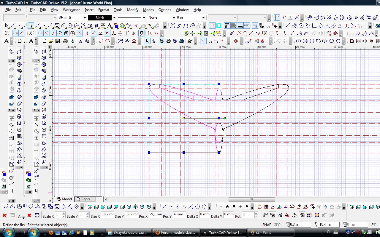

Potem klikamy Enter albo lewy przycisk myszy i po sprawie.
s3.jpg [ 288.91 KiB | Przeglądany 7853 razy ]
