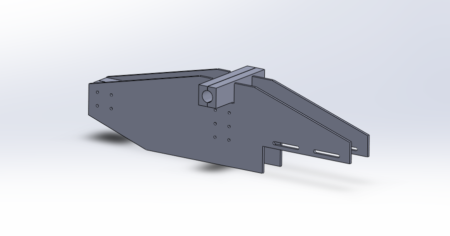

Zalaczam panstwu pierwszy koncept kadlubu .

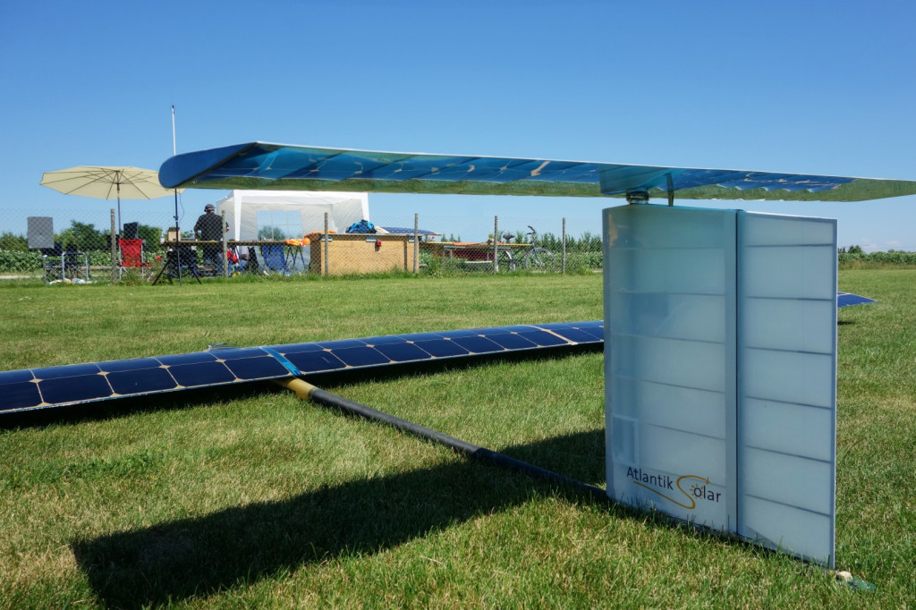

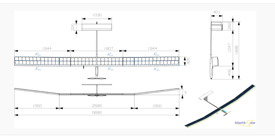

Zalaczam tez inspieracje - Projekt Atlantik Solar. - milo byloby wspolnymi silami sprobowac zrobic kopie tego projektu .
Jednak najwazniejsze jest dowiedziec sie ile byl wstanie taki szybowiec uniesc , jak dlugo latac.
Komentarz: projekt inspiracja .
atlantiksolar.PNG [ 128.68 KiB | Przeglądany 22217 razy ]
Komentarz: kadlub
Kadlub.PNG [ 65.19 KiB | Przeglądany 22217 razy ]

ostatnio byl w Wojsku polskim jakis konkurs na system drona - i taki bardzo podobyn projekt tam bral udzial . Widac tez sposob montazu emelemntow.
Zalaczam rowniez dla porownania projekt atlantik solar.
Bede wzorowal sie w miare mozliwosci na projekcie atlantik solar .

Komentarz: to projekt szwajcarski atalantik solar .
DSC084591-1024x621.jpg [ 190.88 KiB | Przeglądany 22184 razy ]
