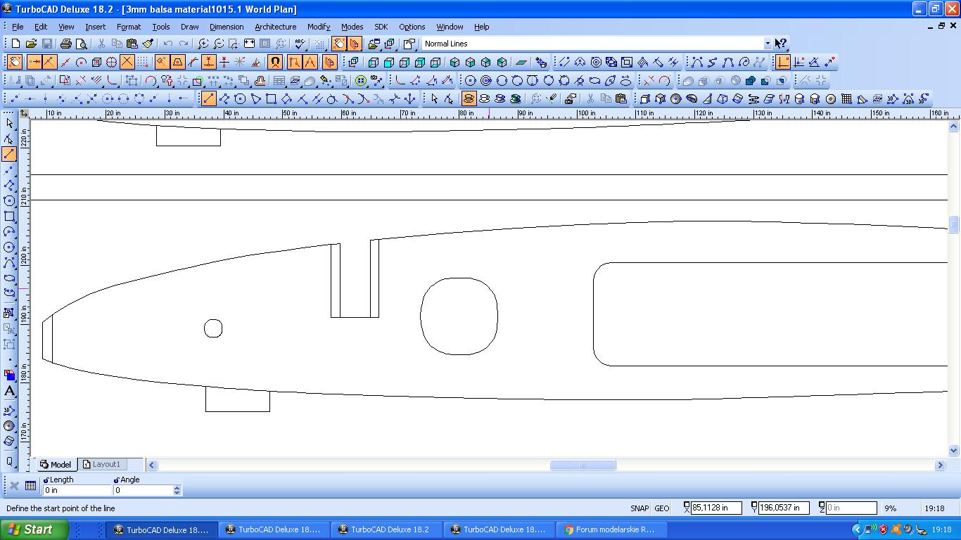

Może koledzy podpowiedzą bo sam już, mimo przeglądania tematów i postów z forum, nie potrafię poradzić sobie z tym problemem.
Chodzi o plik dxf, w którym po otwarciu mam regularne okręgi w elementach modelu, natomiast po zapisaniu tego samego pliku jako dxf w TC18 deluxe okręgi te są spłaszczone, zniekształcone.
Może jakieś pomysły w tej kwestii?

Dla mnie to wygląda tak, jakbyś rozbił bryły 3D poprzez funkcję Explode a potem umieścił wszystko na płaszczyźnie rysowania za pomocą Place of WorkPlane. Wrzuć screena jak to wygląda u Ciebie.

Ten projekt pochodzi z netu i prawdopodobnie mogły to być obrysy z bryły 3d.
U mnie to tak wygląda.
Co ciekawe, jeżeli edytuję lub poprawiam ten projekt i zapisuję go w formacie TCW, to nic mi się nie deformuje.
zrzut1.JPG [ 152.06 KiB | Przeglądany 15156 razy ]

Generalnie problemy z kształtami wynikają z konwersji lub wersji plików. Kiedyś coś narysowałem w trialu TC16 PRO i zapisałem w DXF. Po wygaśnięciu triala rysowałem dalej w TC15 Deluxe. Wszystko w 2D. No i w TC15 z okręgów powychodziły różne elipsy. Trzeba to po prostu przerysować bo to jest najszybszy sposób.
Jeszcze jedna uwaga co do funkcji Explode. Jeżeli rozbijesz polylinię na kawałki (np. jakiś tam obiekt z prostych albo splajna) i ponownie go połączysz funkcją Join Polyline, to może się okazać, że pomimo zaznaczenia opcji usuwania linii nie połączonych, będziesz nadal je miał niejako w tych samych miejscach co zamknięty obiekt. To są duplikaty. I z tym jest masakra. Jak coś takiego dasz na laser to zamiast godziny będzie ciął z 5 godzin. Da się to usunąć ale jest to upierdliwe. TC ma swoje bolączki.
W Autocad w takich przypadkach zaznacza się cały rysunek a w wiersz poleceń wpisuje OVERKILL i wszystkie duplikaty są usuwane. Działa to w AC powyżej wersji 2006 albo 2008 - już nie pamiętam.

Sławku, dzięki za zainteresowanie tematem. Sprawdziłem, że okręgi są splajnami na rysunku pierwotnym, po zmianie ich w polilinię okręgi są już ok.
