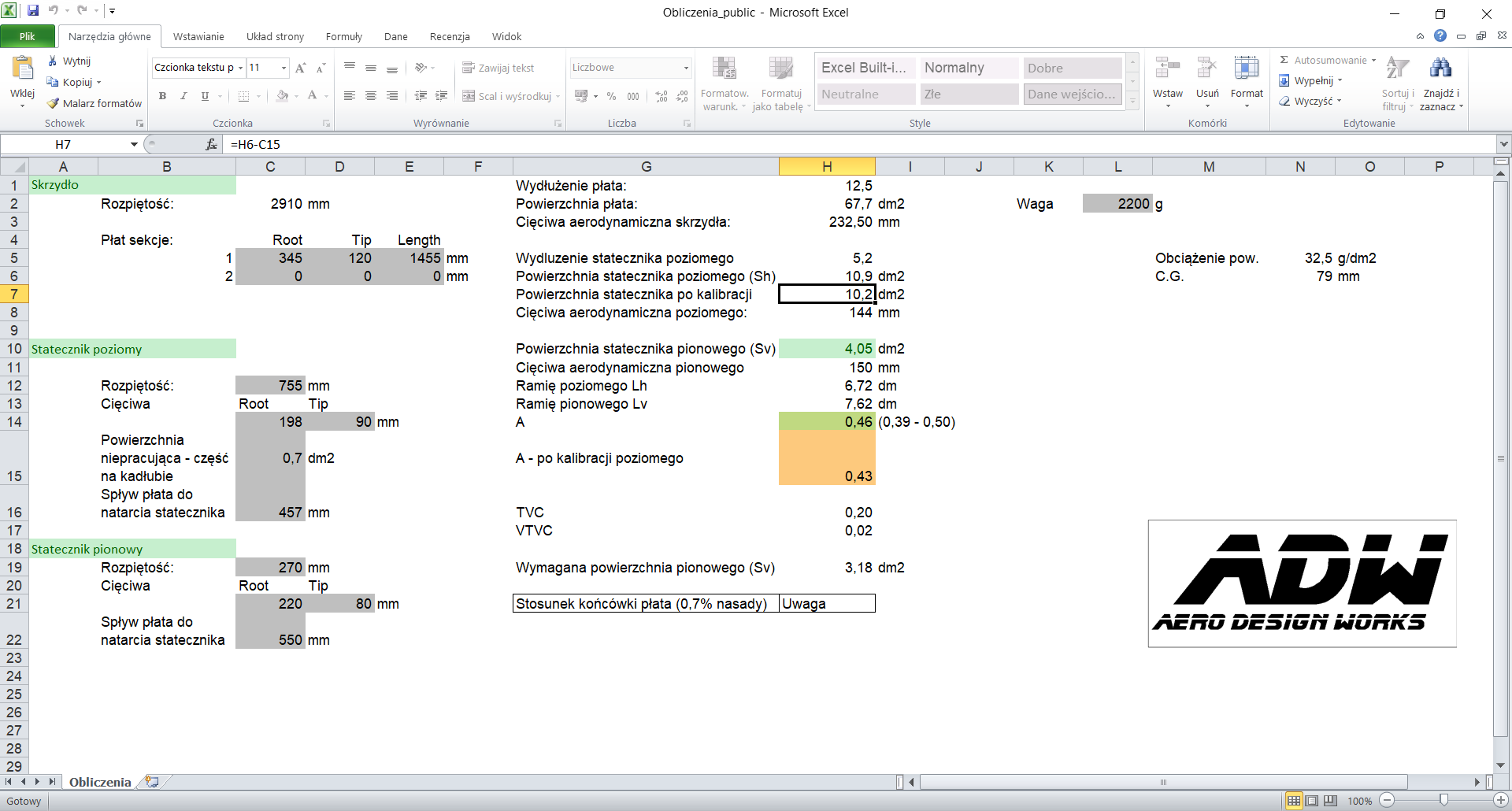

Zaktualizowałem arkusz obliczeń o współczynniki o których pisał wcześniej Andrzej.
1.png [ 130.62 KiB | Przeglądany 11821 razy ]
Są mniejsze niż teoretycznie polecane w tym artykule... czytałem go kilka razy i jakoś nie bardzo dalej rozumiem, co to dla mnie znaczy. :? :roll:

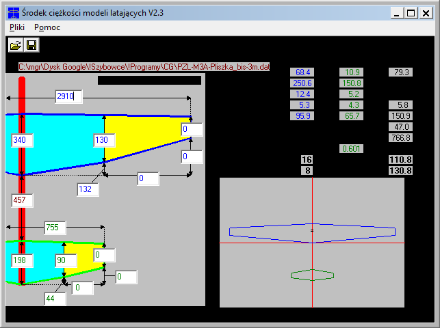

Wrzuciłem dane modelu do programu liczącego środek ciężkości.
Zakres S.C wychodzi pomiędzy 110.8 a 130.8mm od krawędzi natarcia przy kadłubie.
7.png [ 16.96 KiB | Przeglądany 11555 razy ]

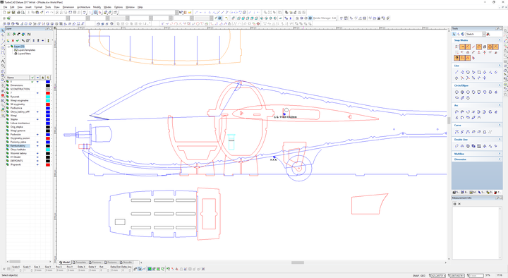

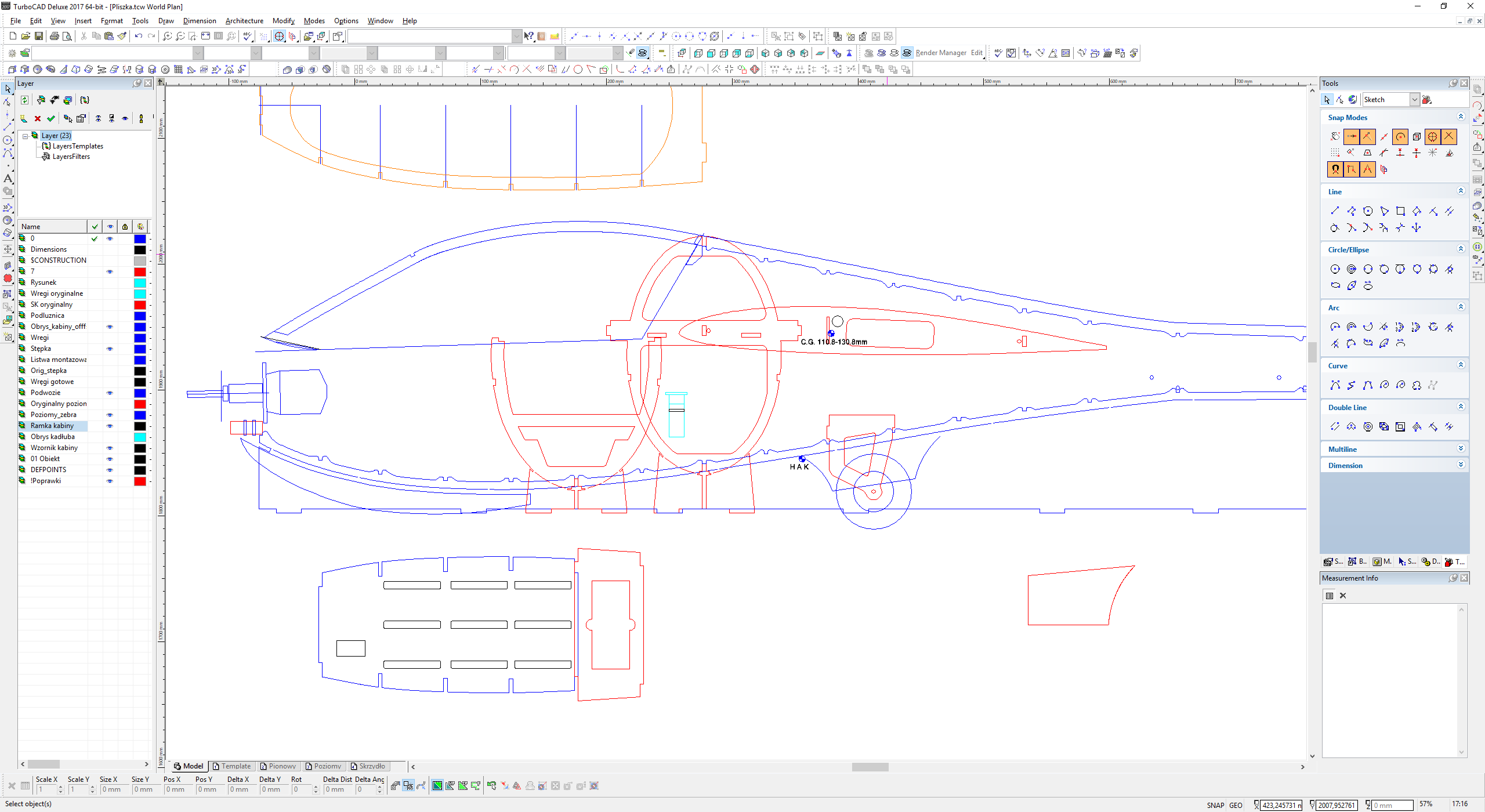

Wygląda to tak na rysunku, dorzuciłem tez lokalizację haka.
6.png [ 152.18 KiB | Przeglądany 11555 razy ]

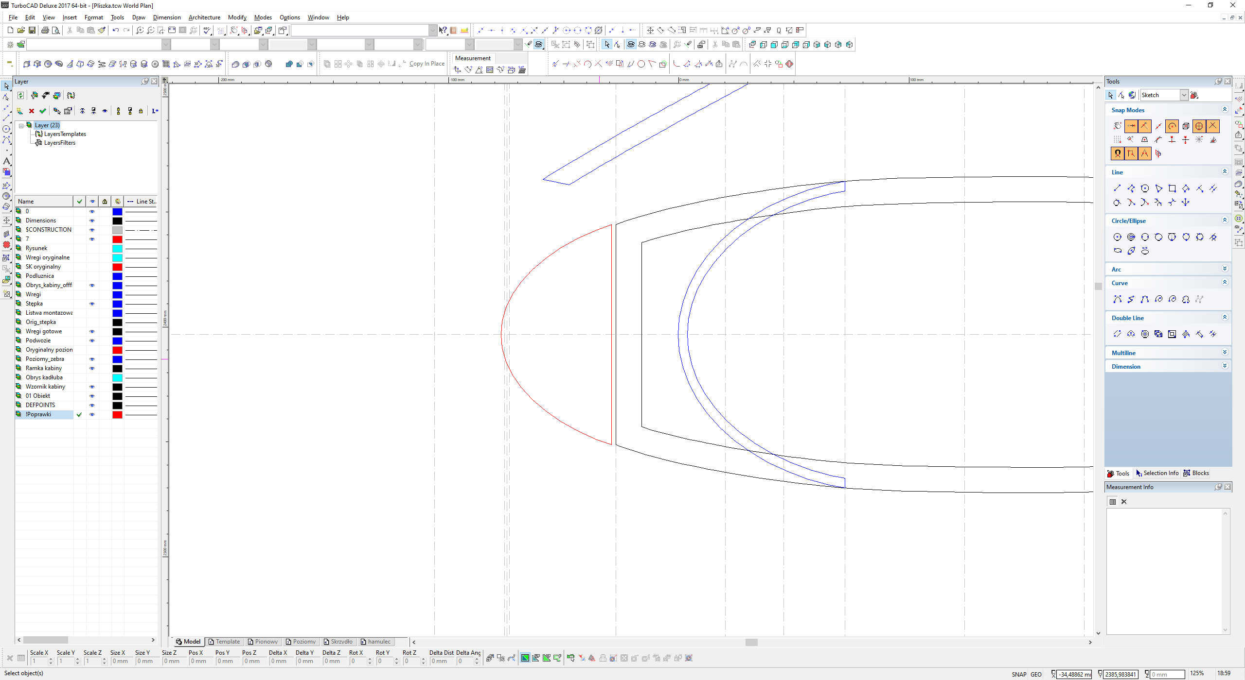

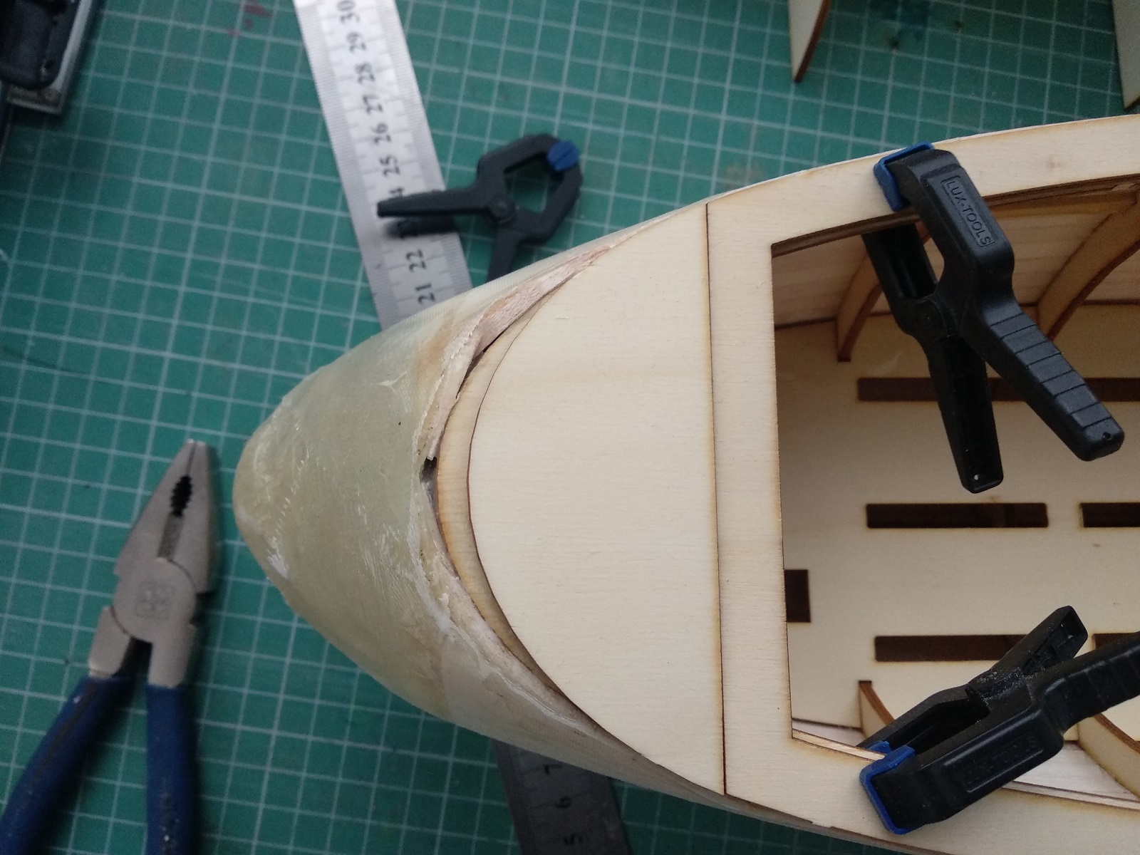

Kolejna mała wtopa znaleziona, chodzi o ramkę kabiny, część przednia jest za mała :(
IMG_20200630_185732.jpg [ 432.89 KiB | Przeglądany 10362 razy ]
Od razu poprawiłem w plikach.
1.png [ 150.16 KiB | Przeglądany 10362 razy ]
