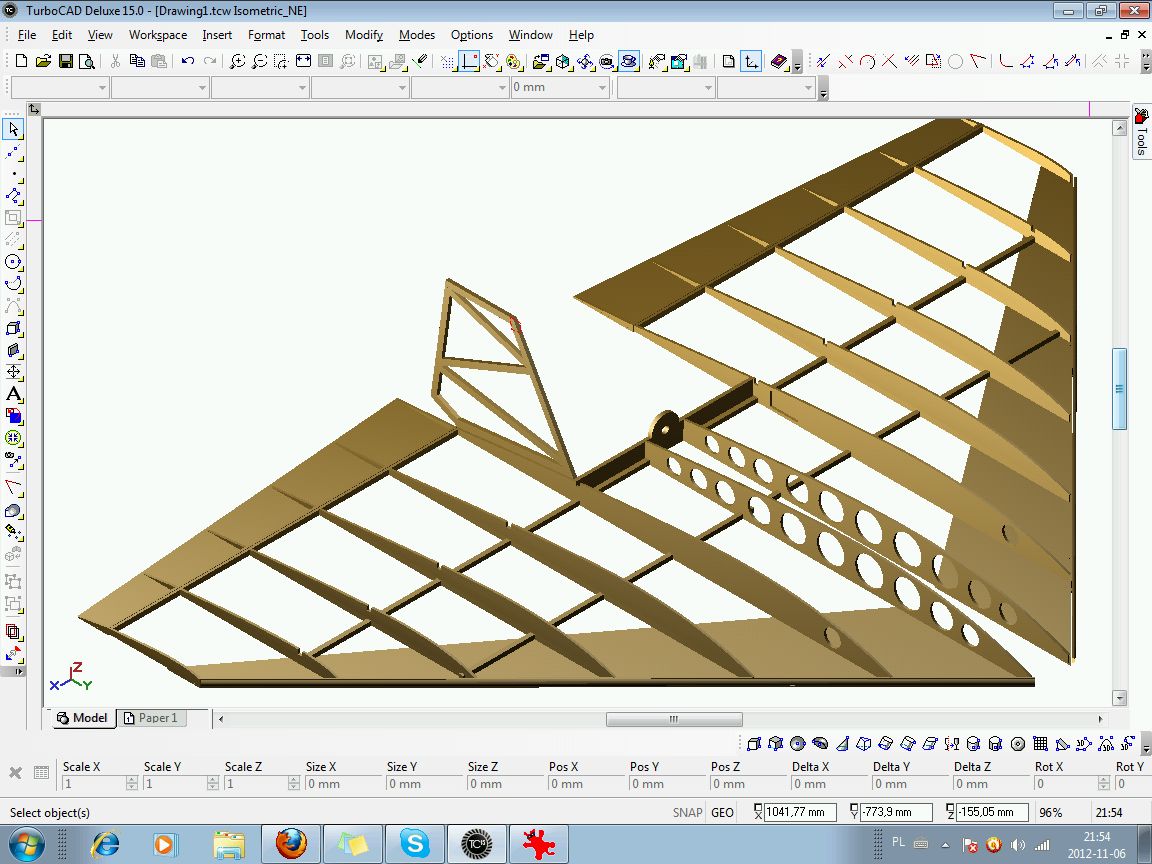

To jest taki dość trywialny przykład. Do zrobienia tego można dojść niejako intuicyjnie. Gorzej jest z bardziej skomplikowanymi kształtami, gdzie trzeba łączyć ze sobą różne rodzaje linii i kształtów w 2D w zamkniętą polilinię. Tu już sam sobie musiałem wykombinować jak zrobić oczekiwaną bryłę. Jest przy rysowaniu wiele pułapek, dlatego również z niecierpliwością oczekuję na dalszą część tutoriala. W TC jestem zupełnym nowicjuszem (mam go od 2 tygodni), ale w oparciu o wyczytaną na forum wiedzę, przestudiowaną krótką instrukcję do programu oraz dziesiątki godzin przy monitorze (dobrze, że jestem na zwolnieniu i mam na to czas) i setki prób i błędów, coś mi się powoli udaje zrobić. To wszystko jest jeszcze nieporadne, sporo niedokładności ale coś już zaczynam kapować. Poniżej nieporadna w porównaniu z Waszymi próbka mojej pracy. Oczywiście, to co widać jest tylko polem do ćwiczeń, a przy okazji może jakiś model powstanie. Ale do końca jeszcze daleko.

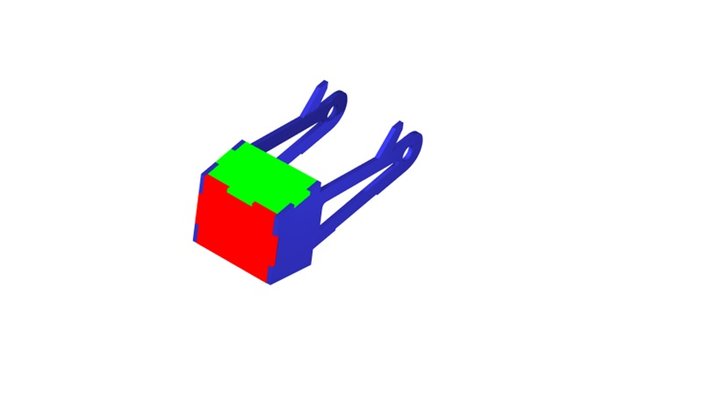

Witajcie
Potrzebował bym waszej porady w sprawie połączenia dwóch elementów 3d, przeczytałem ten wątek viewtopic.php?f=9&t=82 ale nadal nie mogę sobie z tym poradzić. W załączniku przesyłam plik w 2d oraz zrobiony w 3d do połączenia razem i ewentualne wyjaśnienie w jaki sposób to zrobić.

Post: 7 lis 2012, o 21:19
Ale jak je chcesz połączyć? Najpierw musisz powycinać otwory za pomocą funkcji 3D substract. Następnie musisz poobracać elementy tak aby były w odpowiednich pozycjach z odpowiednimi kątami względem siebie. Na końcu dopiero wręgę przysunąć do boczku kadłuba.
Post: 7 lis 2012, o 21:26
Posty: 124
Tylko za bardzo nie wiem ja użyć tej funkcji, jak ją wybiorę to zaznaczam otwór który chcę wyciąć i zaznacza sie na czerwono i nic więcej. Mam też problem żeby obrócić elementy w odpowiedniej płaszczyźnie
Post: 7 lis 2012, o 21:52
Posty: 124
Dobra funkcję 3d substract opanowałem jeszcze tylko ustawienie w odpowiedniej płaszczyźnie
Post: 8 lis 2012, o 12:54
Posty: 124
Udało mi się poskładać coś takiego ale był to droga przez mękę,używałem funkci edit reference point. czy jest jakiś inny sposób ??

Post: 8 lis 2012, o 16:47
Posty: 56
Edit reference point w połączeniu ze funkcjami Snap to chyba najprostsza metoda składania 3D, dodaj do tego
Rotate XYZ i Delta XYZ i prostopadłe elementy idą szybko jak złoto.
