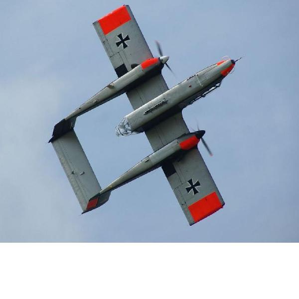

strejla_u pisze:
Te silne ażury to nie ażury boczków kadłuba/belki ogonowej, a ażury sklejki będącej w zasadzie szkieletem belki. Po oklejeniu balsą nie powinno być zatem aż tak wiotko.
Czy tych sklejkowych podłużnic jest dwie, czy jedna w osi, w każdym kadłubie/belce? Bo jeśli dwie po obrysie kształtu, to to osłabienie na załamaniu dotyczy również sklejki (jako materiału). Jeśli Wolisz proste linie gondoli pod skrzydłem to narysuj szerszą ostatnią wręgę (w poprzednim rozwiązaniu Powinieneś lekko poszerzyć drugą wręgę) i puść boczki, bez względu na materiał, bez załamania od ogona do pierwszej wręgi. Analogicznie jak pisaliśmy o balsie w części pod skrzydłem. Wyjdzie na to samo.
PS: wreszcie skojarzyłem o jaki Bronco chodzi. Wyszukiwarka z forum pokazywała mi tylko te trzy posty w Twoim temacie.
Szymon. W planach jest błąd. Prawdziwy Bronco ma taki kształt bocznych kadłubów jaki zaproponowałem ostatnio w tym wpisie przed edycją. Widzisz, że załamania nie ma.
Wstawiam zdjęcie:
