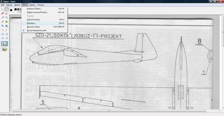

1 Przygotowanie
Na początek plany – musimy się zastanowić czy nam odpowiadają. Pomijam ich dokładność czy inne parametry.
Chodzi mi o to czy dobrze nam się z nich będzie obrysowywało elementy. Plany są w dwóch JPG-ach.

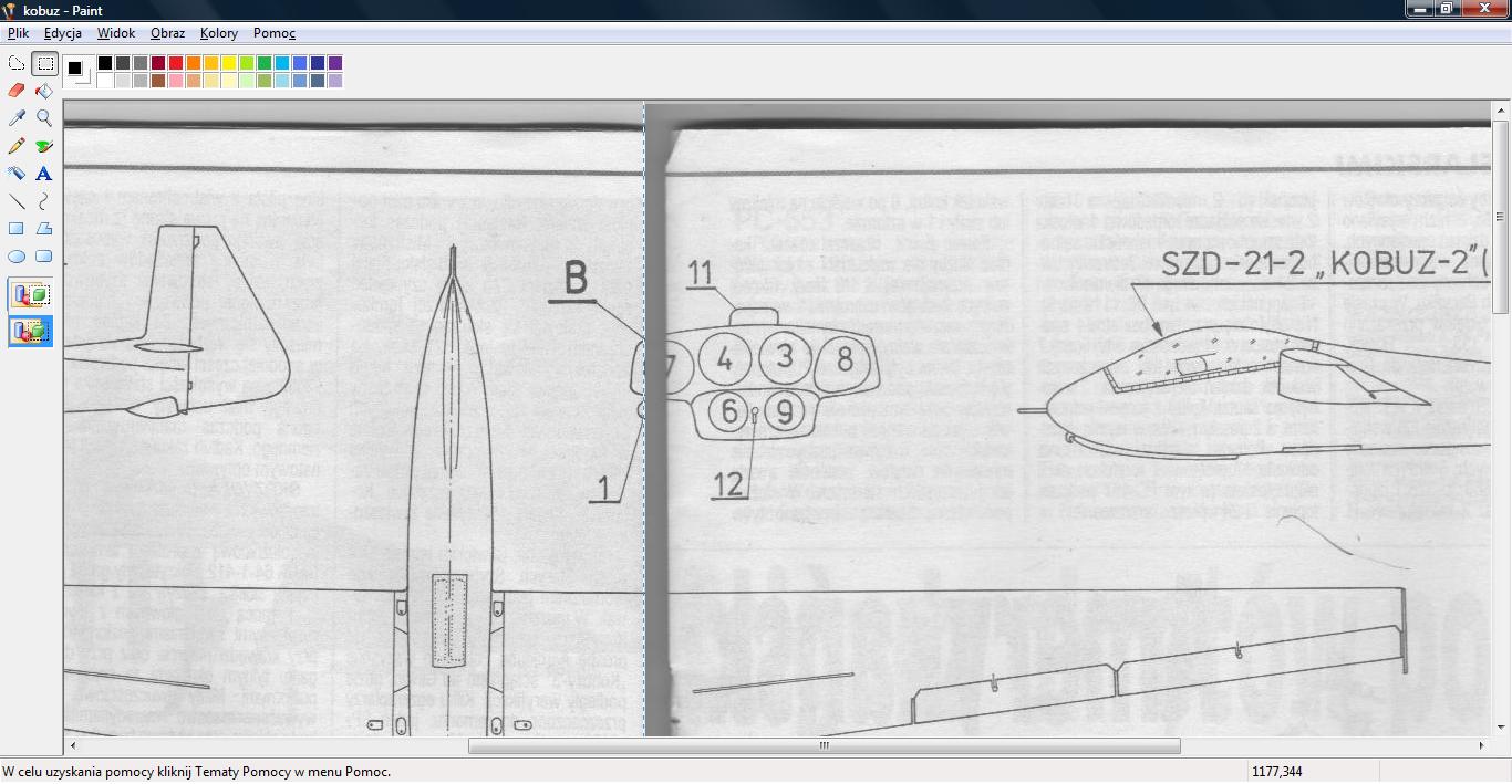

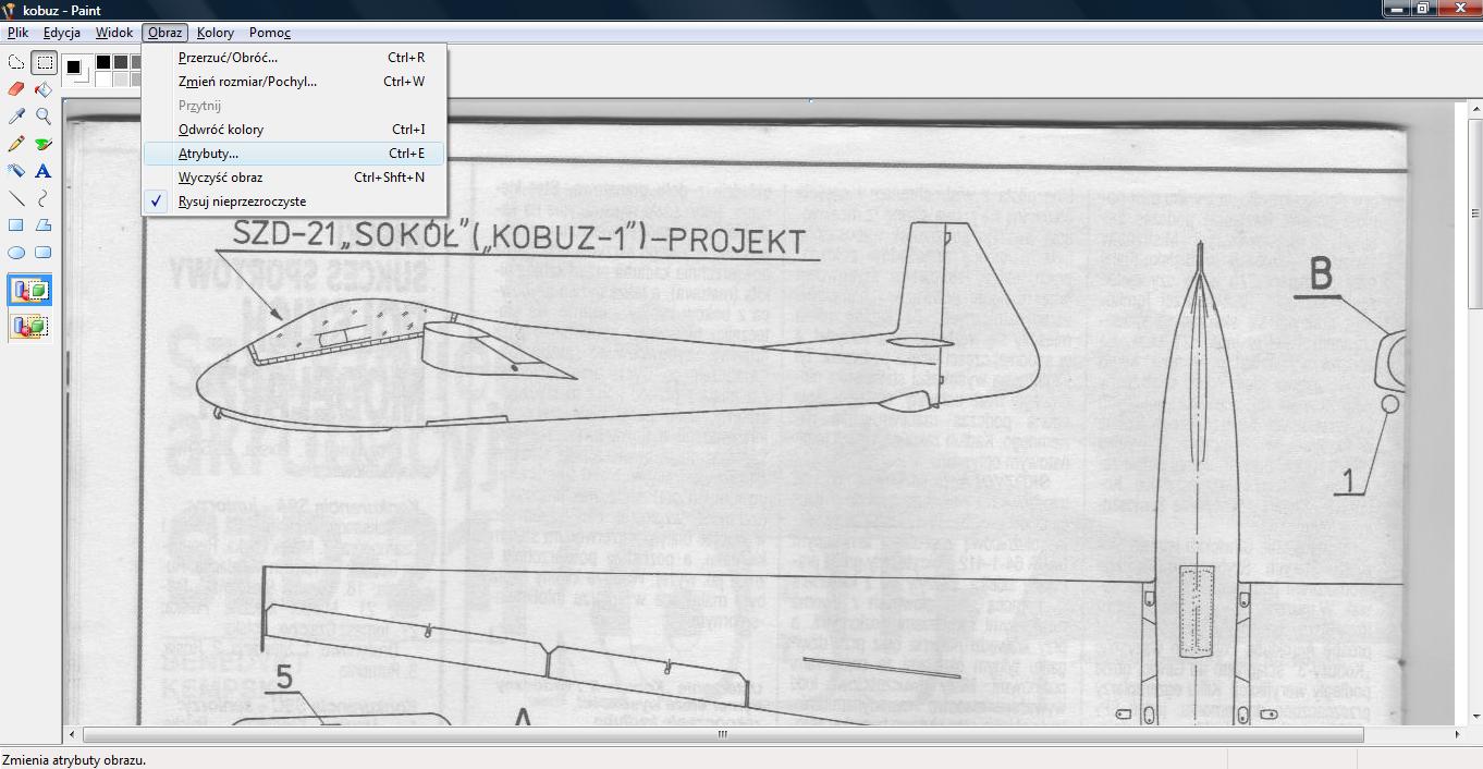

Osobiście wolał bym jeden. Jako, że grafikiem nie jestem - użyję Paint-a.
Uruchamiamy painta (wciskamy klawisz Windows i do tego ‘R’ wpisujemy mspaint i enter lub Start->Akcesoria->Paint).
Otwieramy nasz rysunek, z menu Obraz wybieramy Atrybuty. Przełączamy się na piksele i podwajamy wartość w polu szerokość.
1.jpg [ 119.06 KiB | Przeglądany 18041 razy ]

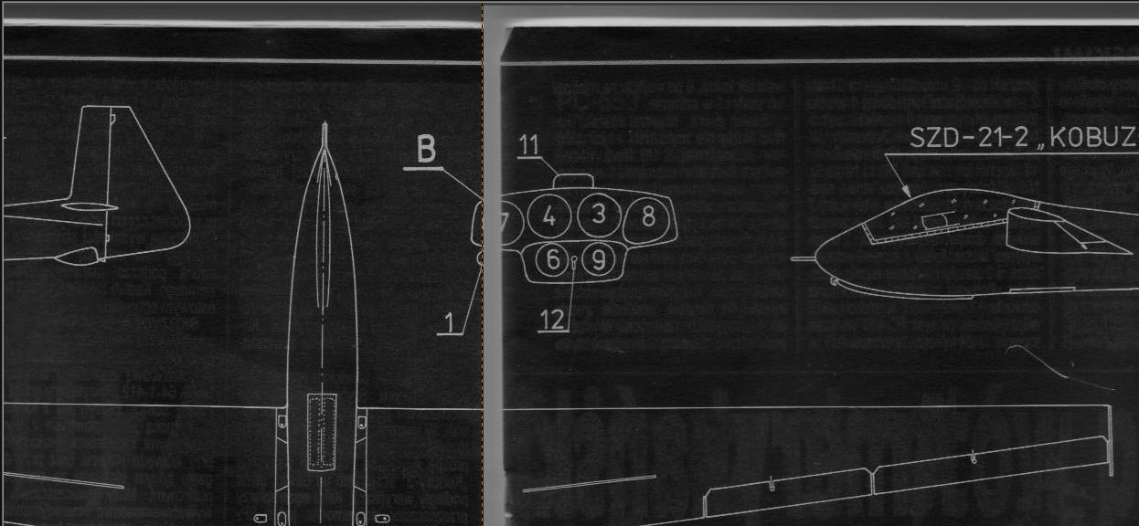

Otwieramy nowe okno Painta i w nim otwieramy drugi rysunek.
Z menu Edycja wybieramy zaznacz wszystko, a następnie Kopiuj. Przełączamy się na pierwszy rysunek i wybieramy Edycja-> Wklej.
Teraz przesuwamy drugi rysunek tak aby łączył się w odpowiednim miejscu z pierwszym.
Idealnie być nie musi, nie ma na łączeniu żadnych strategicznych rysunków.
2.jpg [ 119.62 KiB | Przeglądany 18041 razy ]

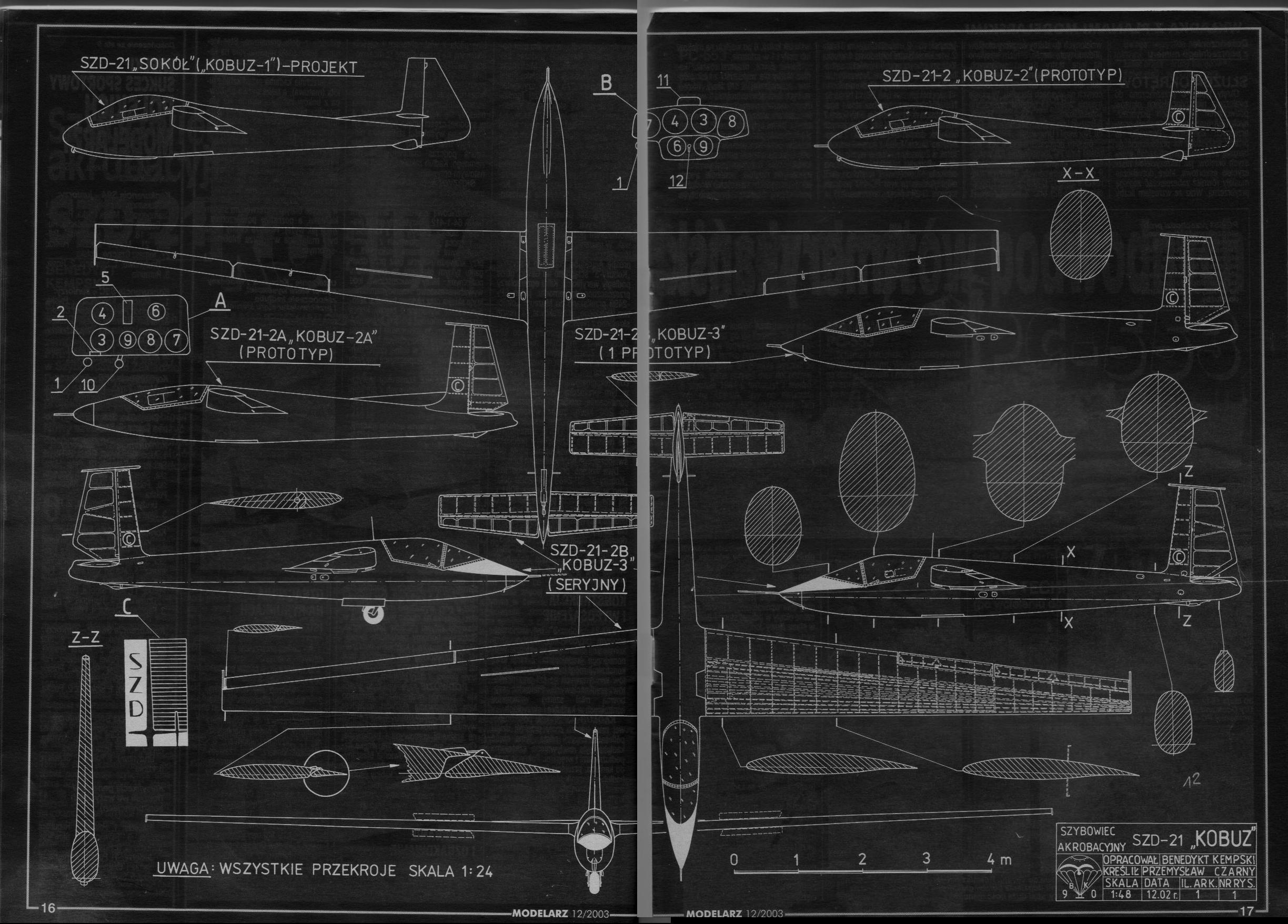

Możemy jeszcze spróbować zmiany kolorów. Dla każdego rysunku zadziała to pewnie inaczej, ale w tym wypadku się sprawdza. Wybieramy z menu Obraz-> Odwróć kolory.
3.jpg [ 86.25 KiB | Przeglądany 18041 razy ]
Zrobiłem tak dlatego iż, łatwiej będzie się obrysowywać taki rysunek.
A to dlatego, że w dużym przybliżeniu, łatwiej nam znaleźć najjaśniejszy punkt niż najciemniejszy.
Dzięki temu łatwiej będzie określić środki linii na rysunku.

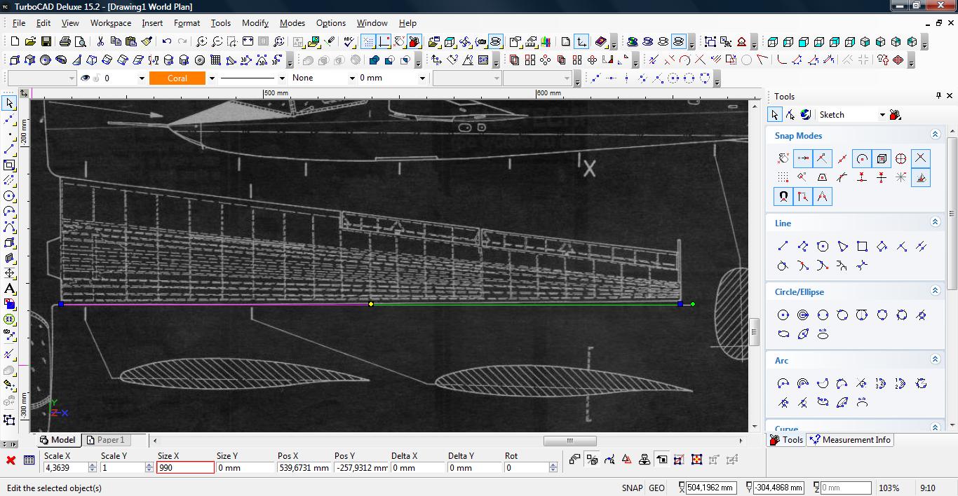

Teraz będziemy skalować rysunek do żądanego wymiaru. Powiedzmy, że zrobimy to wg, wymiaru płata.
5.jpg [ 180.16 KiB | Przeglądany 18041 razy ]
Rysujemy prosta linię, zaznaczamy ją, by poznać wymiar (Pole SizeX). 227mm – trochę mało, powiedzmy, że chcemy by płat miał 990mm.
Wpisujemy więc tą wartość w to pole (SizeX). Zobaczcie iż od razu zmieniło nam się pole ScaleX.
6.jpg [ 180.29 KiB | Przeglądany 18036 razy ]
Przyjęło ono wartość 4,3639 oznacza to iż o taką właśnie wartość zwiększamy naszą linie.
Wykorzystamy tą wartość do przeskalowania całego rysunku.

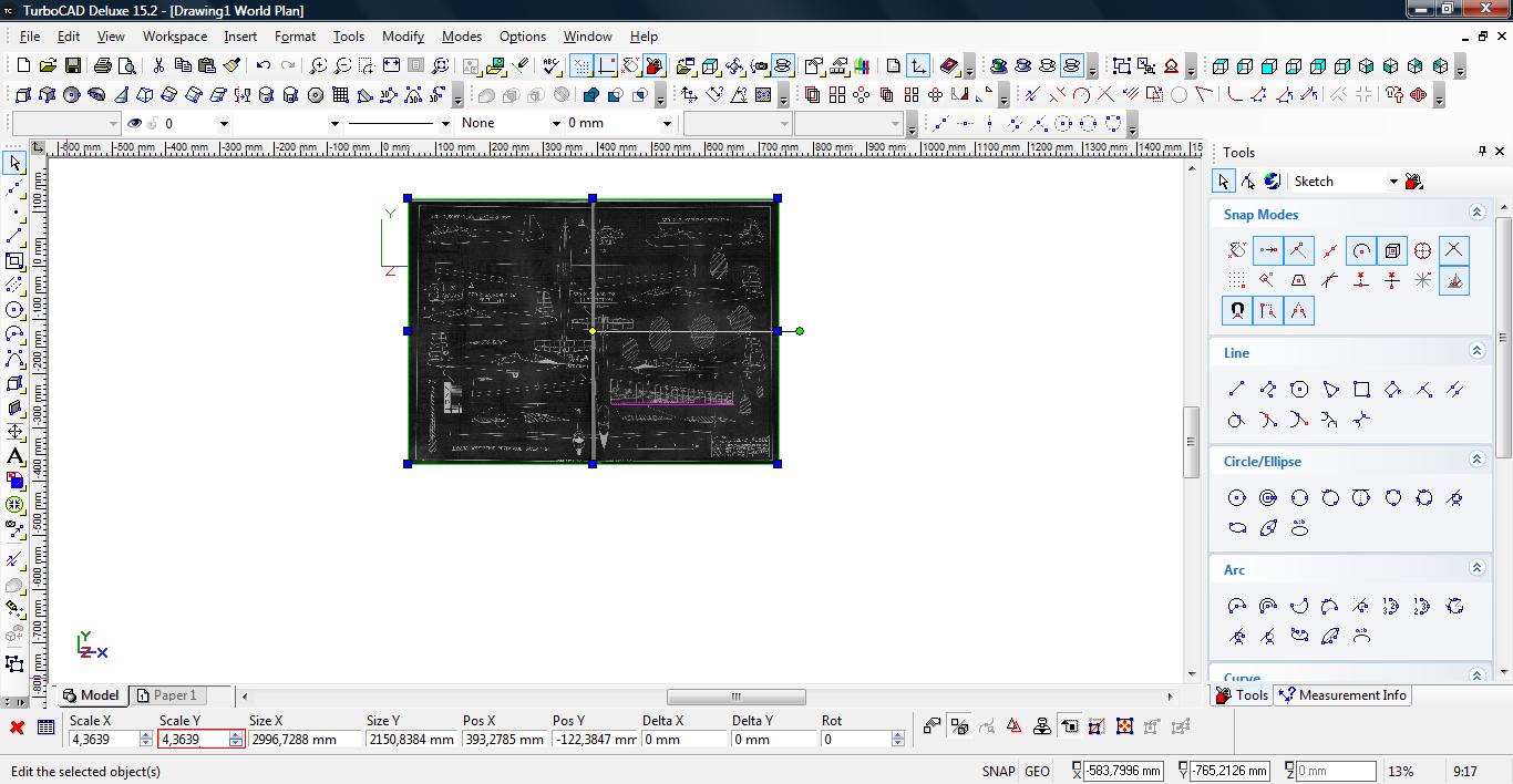

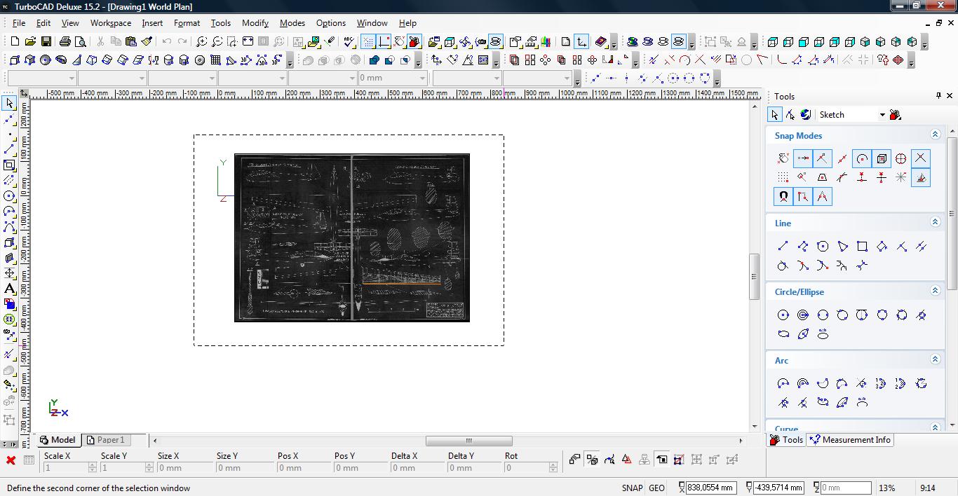

Oddalamy się (SCROLL) aby widzieć cały rysunek, zaznaczamy go klikając myszą gdzieś poza rysunkiem i przesuwamy cały czas mając wciśnięty prawy klawisz myszy, gdy ramka obejmie całość puszczamy PKM.
7.jpg [ 145.74 KiB | Przeglądany 18036 razy ]

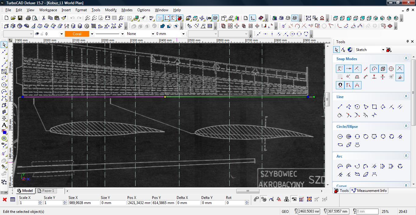

Teraz zapamiętaną wcześniej wartość skali wpisujemy w pole ScaleX oraz ScaleY i wciskamy ENTER. Całość się powiększy.
8.jpg [ 144.96 KiB | Przeglądany 18036 razy ]
Możemy kontrolnie zaznaczyć nasza linię aby zweryfikować operacje. Linia powinna mieć 990mm w osi X.

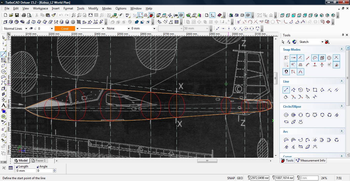

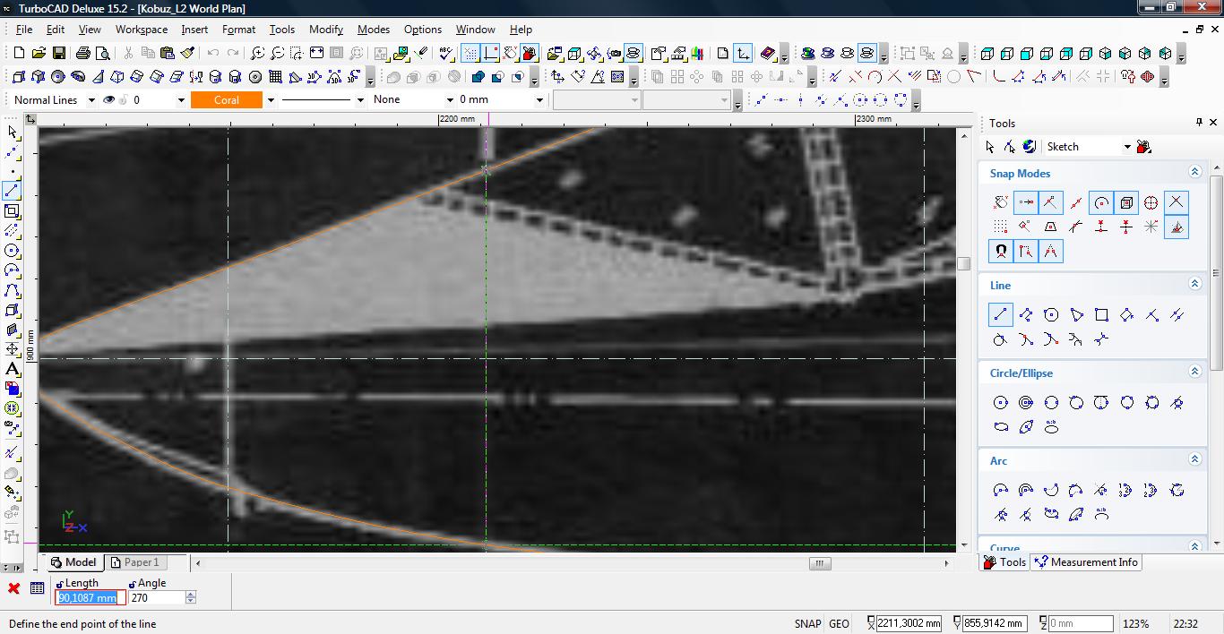

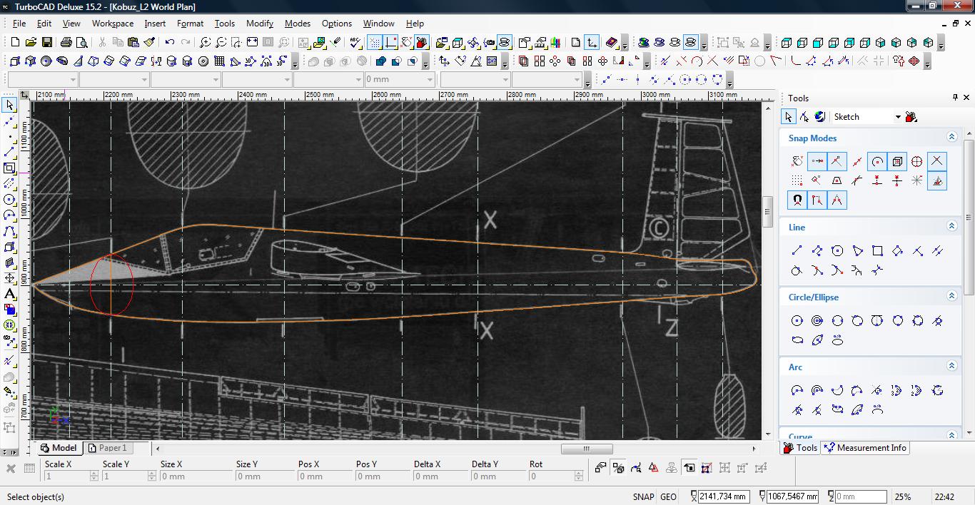

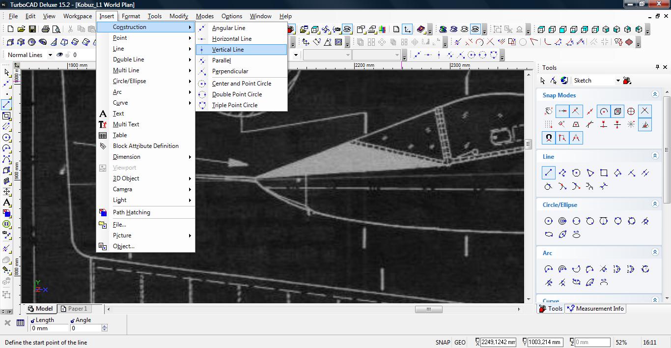

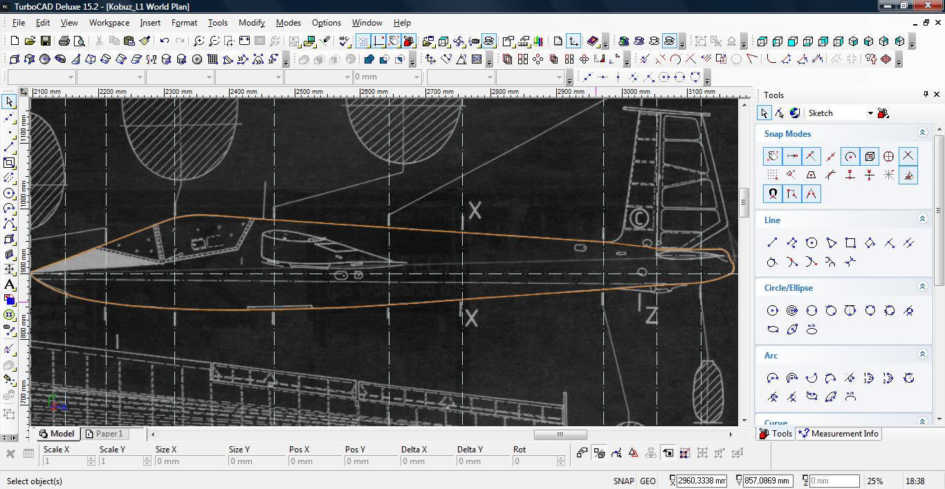

3 Obrys

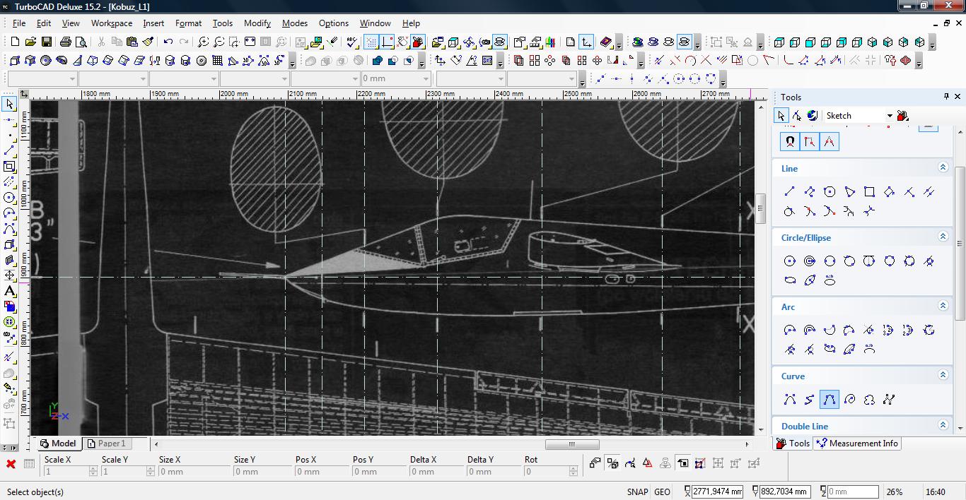

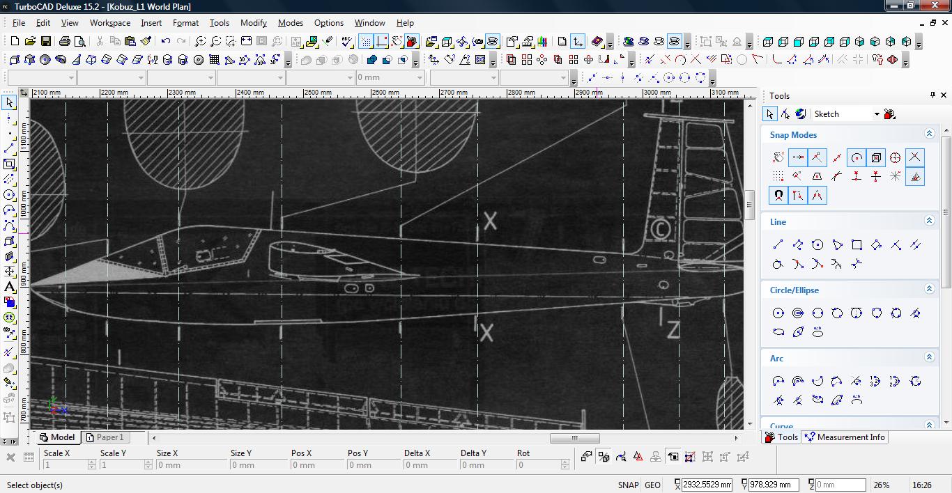

Zaczynamy od postawienia kilku linii konstrukcyjnych, które pomogą nam podczas obrysowywania i dalszego rysowania.
Wybieramy rysowanie linii konstrukcyjnych. Z menu Insert->Construction->Vertical line
10.jpg [ 148.6 KiB | Przeglądany 18034 razy ]
Stawiamy nasze linie w miejscach wręg zaznaczonych na planach.
11.jpg [ 179.4 KiB | Przeglądany 18034 razy ]

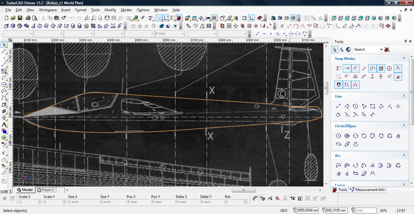

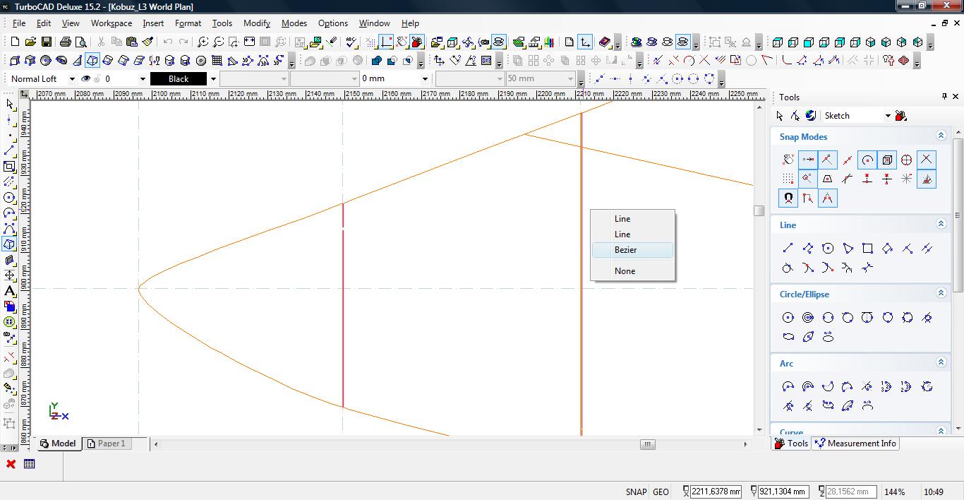

Dodajemy konstrukcyjną linię poziomą i wybieramy krzywą Bezier-a, którą to będziemy obrysowywać kadłub.
Jak widać skan planu jest dość przekoszony – to nic obrysy przerzucimy o odpowiedni kąt by wszystko było w porządku.
Dodam iż aby było ciekawiej każdy element jest obrócony o inny kąt… wiadomo błędy drukarskie, maszyny etc.
Z menu wybieramy Insert->Curve->Bezier lub jak w moim przypadku z palety tools w sekcji Curve
12.jpg [ 180.22 KiB | Przeglądany 18034 razy ]
Stawiamy punkty kontrolne, na początek nie za dużo.
Ja zacząłem od miejsc gdzie są wręgi bądź też dziwne załamania. Wyszło tak:
13.jpg [ 189.62 KiB | Przeglądany 18034 razy ]
Dziób i kilka drobiazgów do poprawy. Teraz skorzystamy z faktu iż użyliśmy krzywej Bezier-a.
Zaznaczamy nasz obrys i z menu właściwości wybieramy EditTool.
14.jpg [ 188.43 KiB | Przeglądany 18034 razy ]
Krzywa wejdzie w tryb edycji.
Niebieskie punkty to punkty kontrolne (Node-y), zielone punkty modyfikują krzywą w obrębie punktu kontrolnego do którego należą.
15.jpg [ 190.78 KiB | Przeglądany 18034 razy ]
Zatem poprawiamy nasz obrys do pożądanego kształtu, używając zielonych punktów.
Jeśli jednak mamy za mało punktów kontrolnych aby uzyskać pożądany efekt w miejscu linni gdzie go nam brakuje klikamy PKM i z lokalnego menu wybieramy ‘Add node’.
Jeśli chcemy punkt usunąć klikamy na niego. Punkt wchodzi w tryb edycji pozycji, wciskamy ESC.
Zmiana pozycji została anulowana ale punkt dalej jest zaznaczony, na pasku właściwości mamy aktyną ikonę ‘Delete Node’ – używamy jej.
16.jpg [ 186.35 KiB | Przeglądany 18034 razy ]
Kadłub obrysowany.

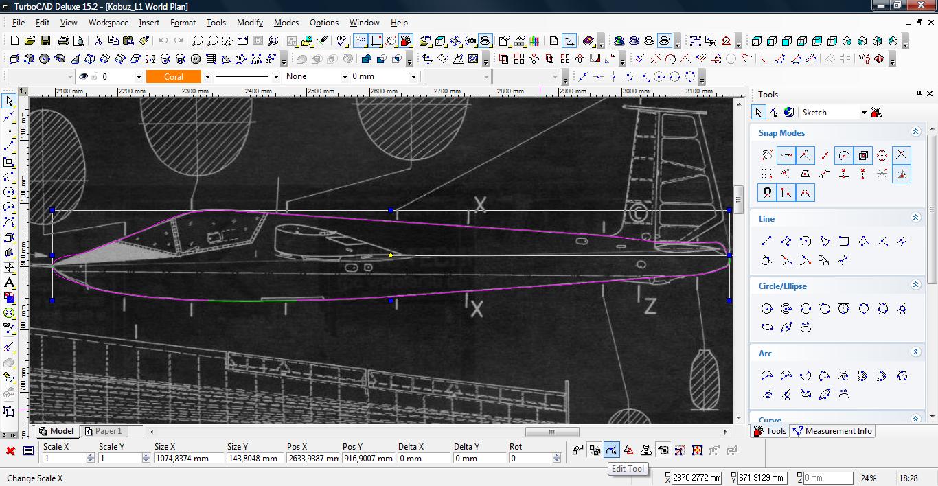

Post: 31 gru 2014, o 08:59
Posty: 1773

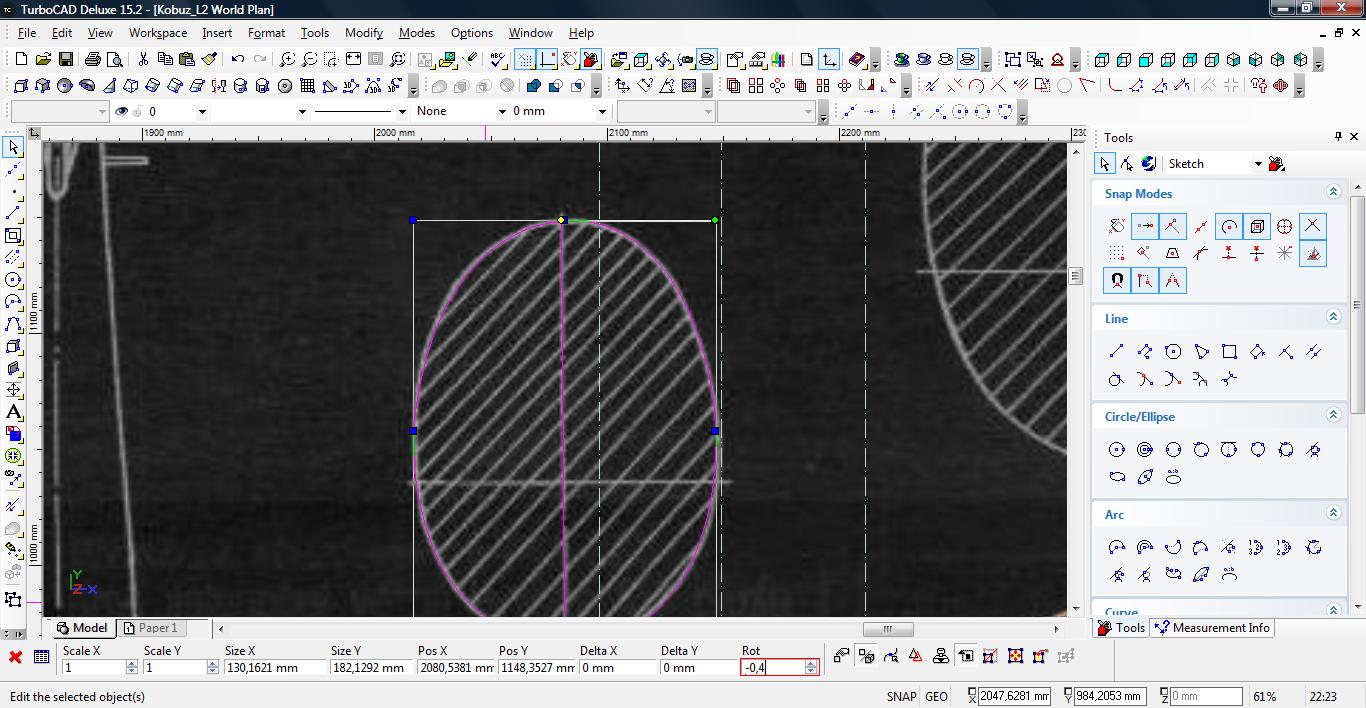

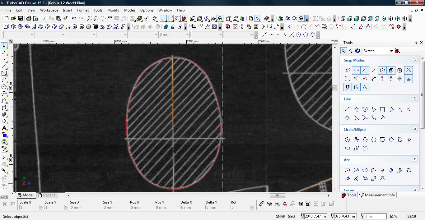

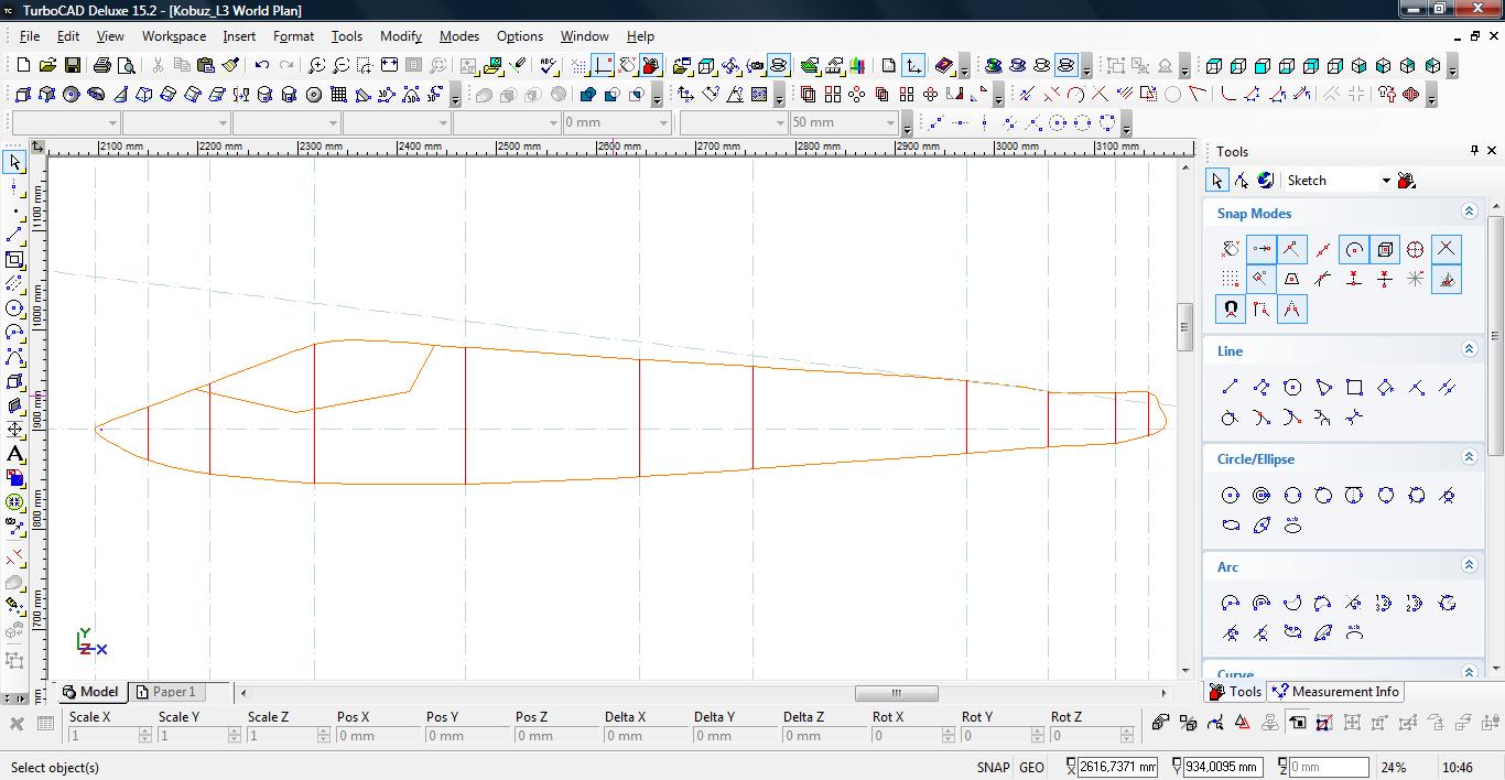

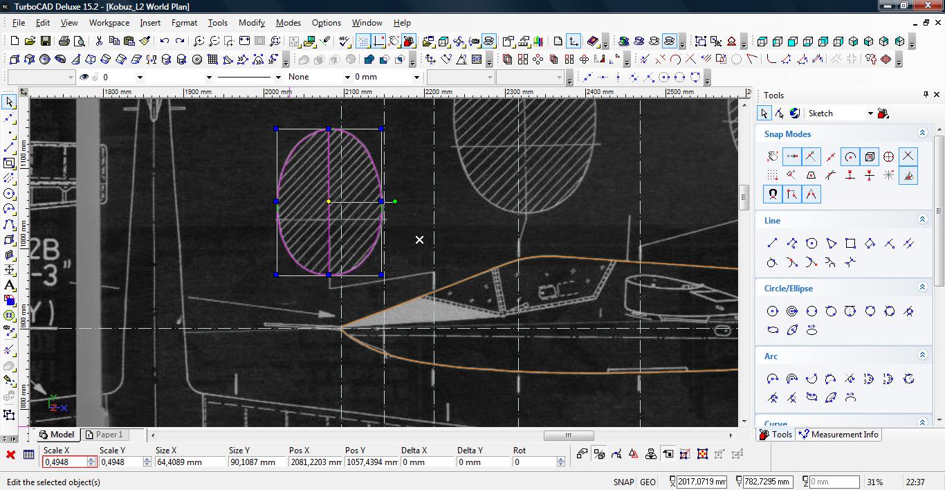

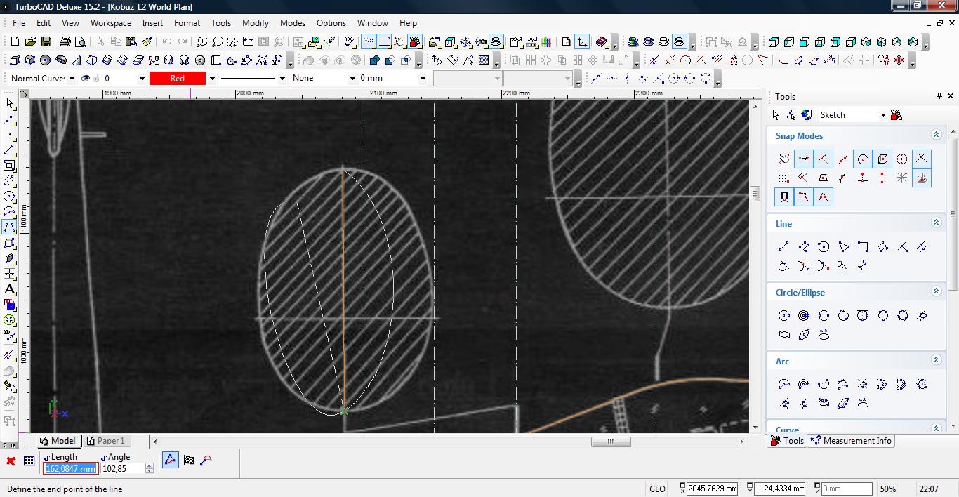

4. Wręgi
Rozpoczynamy obrysowanie wręg.
Rysujemy linię, która przechodzi przez środek wręgi na tym etapie widzimy już, że nie jest idealnie prostopadła.
1.jpg [ 158.58 KiB | Przeglądany 18007 razy ]
To nic, potem obrócimy całość. Wybieramy krzywą bezier-a. Będziemy rysować na 2 punkty.
Rozpoczynamy od góry, zaznaczamy dół i wybieramy z paska właściwości ‘Close’.
Powstały obrys, zaznaczamy i wybieramy EditTool.
2.jpg [ 159.76 KiB | Przeglądany 18007 razy ]
Rozpoczynamy dopasowywanie obrysu do wręgi.
3.jpg [ 152.2 KiB | Przeglądany 18007 razy ]
Jedna gotowa, teraz możemy ją ‘wyprostować’. Potrzebujemy poznać jaki jest aktualny kąt przekręcenia.
Możemy narysować prostą linię i zmierzyć kąty pomiędzy nimi.
Możemy też w miejscy linii określającej środek zacząć ponownie w tym samym miejsc rysować nową linie.
Gdy tylko złapiemy dolną krawędź, TC wyświetli nam pod jakim jest kątem.
Operacje przerywamy wciskając ESC. Znamy kąt, możemy obracać.
4.jpg [ 157.58 KiB | Przeglądany 18007 razy ]
Zaznaczamy obrys. Jeśli chcemy zaznaczyć kilka elementów trzymamy wciśnięty SHIFT.
Zaznaczamy obrys oraz oś pionową. Zmienimy teraz punkt referencyjny.
Punkt ten (na każdym obiekcie żółta kropka), jest punktem do którego odnoszą się koordynaty położenia oraz wszelkie obracania etc.
Aby zmienić ten punkt – przenieść w inne miejsce obiektu.
Wciskamy klawisz ’d’. Ustawiamy go w górnym położeniu i obracamy w lewo o 0,4 stopnia gdyż taki był błąd w tym miejscu planu.
Na obrysie kadłuba w miejscu tej wręgi rozpoczynamy rysowanie linii.
Rysowania nie dokończymy chodzi tylko o poznanie wymiaru. Gdy najedziemy na dolną krawędź, wciskamy TAB, kopiujemy wymiar (CTRL+C), Anulujemy tryb edycji ESC, i wybieramy nadrzędzie Select (SPACJA).
5.jpg [ 138.41 KiB | Przeglądany 18007 razy ]

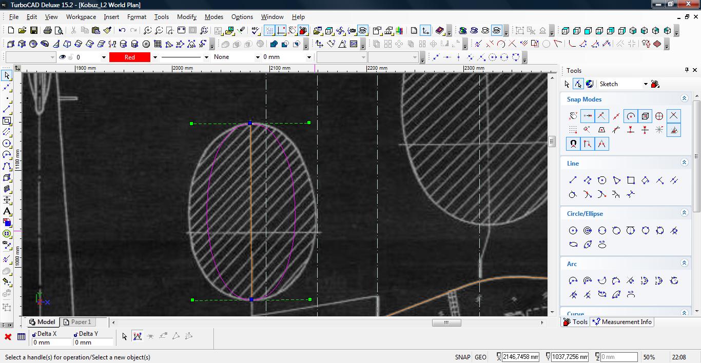

Mamy wymiar, zaznaczamy naszą wręgę i wpisujemy nasz wymiar w pole SizeY, zmienia nam się pole ScaleY, wartość z tego pola wpisujemy w ScaleX i wciskamy ‘Enter’.
Mamy zmniejszoną wręgę do wymiaru w kadłubie. Zmieniamy punkt referencyjny (wciskamy D i przenosimy na górę.)
6.jpg [ 178.21 KiB | Przeglądany 18007 razy ]
Przenosimy wręgę na obrys kadłuba.
7.jpg [ 186.45 KiB | Przeglądany 18007 razy ]
W ten sam sposób przenosimy resztę.
8.jpg [ 190.95 KiB | Przeglądany 18007 razy ]

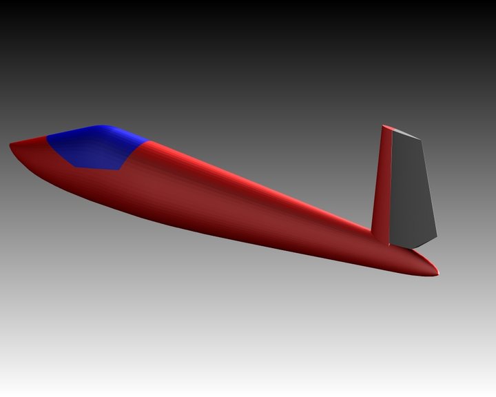

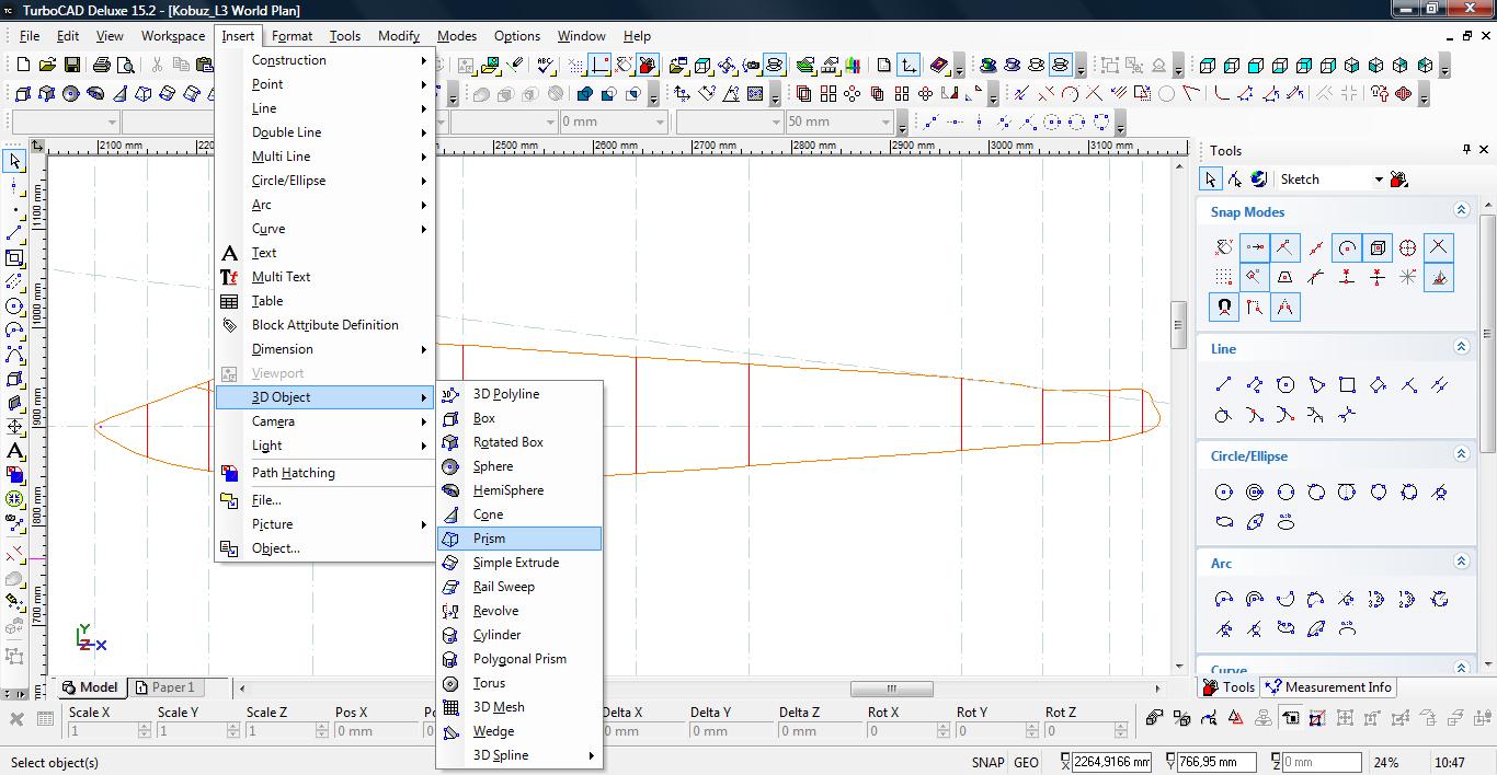

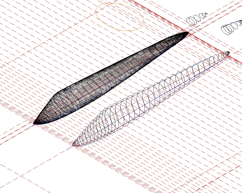

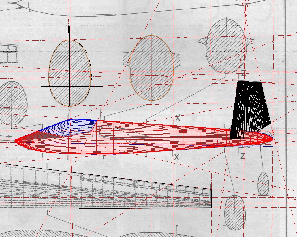

5 Bryła
Teraz opiszę dlaczego użyłem do obrysu wręg krzywej Bezier-a i tylko 2 punktów.
Otóż, na planie zdefiniowanych przekrojów jest trochę mało.
Najłatwiejszym sposobem na wyciągnięcie dodatkowych przekrojów jest wyjęcie ich z bryły 3D.
Tylko jak to zrobić nie posiadając wersji Professional z funkcją Loft.
Okazuje się, że jest sposób tylko trzeba zadbać o kilka spraw podczas rysowania.
Jak pewnie zauważyliście każdy obiekt, gdy wchodzimy w tryb edycji, ma jakieś punkty kontrolne.
Zauważcie też, że do tej pory nie korzystaliśmy z polylinii, robiłem to celowo, gdyż polylinia ma punkt kontrolny na każdym załamaniu – ma ich wiele i nie da się ich za bardzo kontrolować.
Jeśli już rysować z polylinii to z jednej. Czyli rysujemy kształt bazowy a następne uzyskujemy poprzez jego transformatę.
A wszystko po to by uzyskać bryłę 3D.

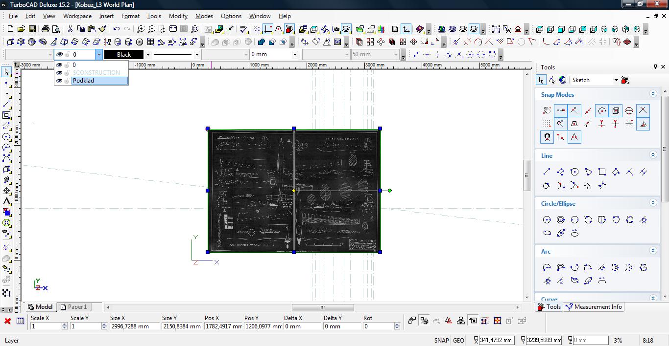

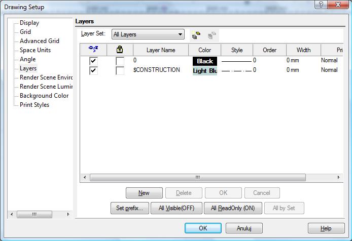

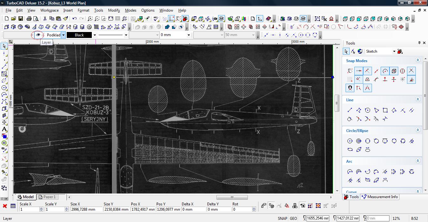

Rozpoczniemy od ukrycia podkładu. Z menu Options wybieramy Layers.
1.jpg [ 44.42 KiB | Przeglądany 17991 razy ]
Wybieramy New, klikamy w miejscu nazwy, nazywamy go: Podklad i wciskamy Enter.
Zatwierdzamy okno wciskając OK. Zdefiniowaliśmy nową warstwę.
Teraz trzeba przenieść na nią nasz rysunek. Robimy to zaznaczając go i wybierając z listy warstwę.
2.jpg [ 148.04 KiB | Przeglądany 17991 razy ]

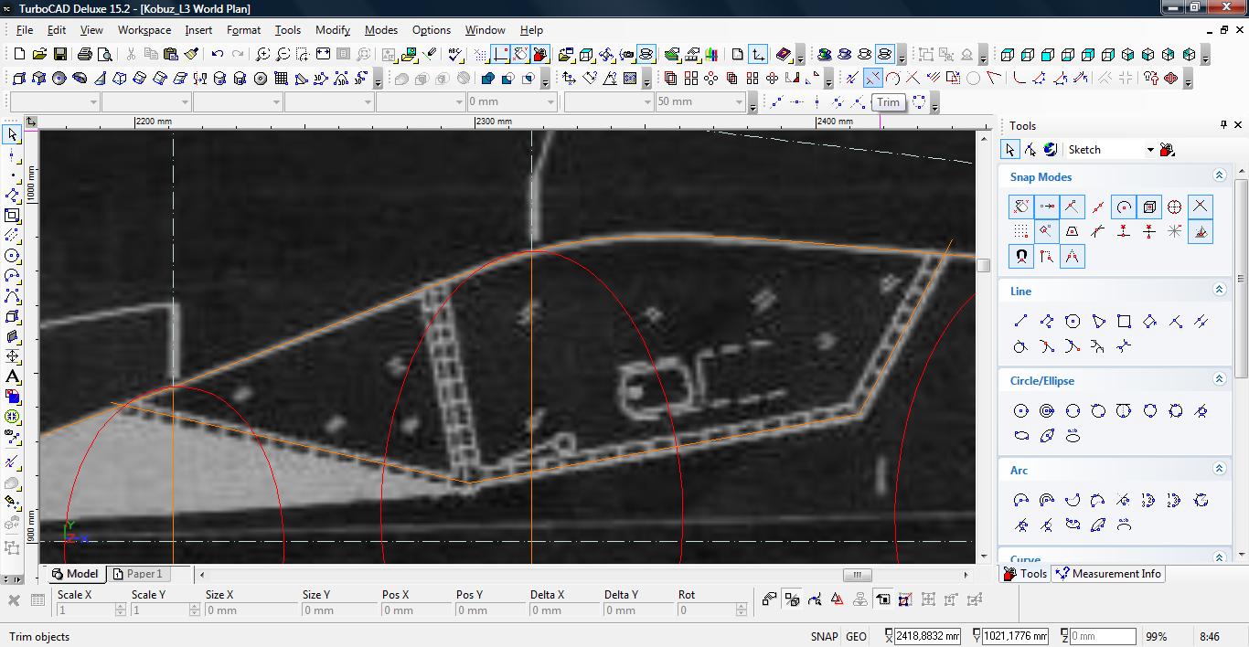

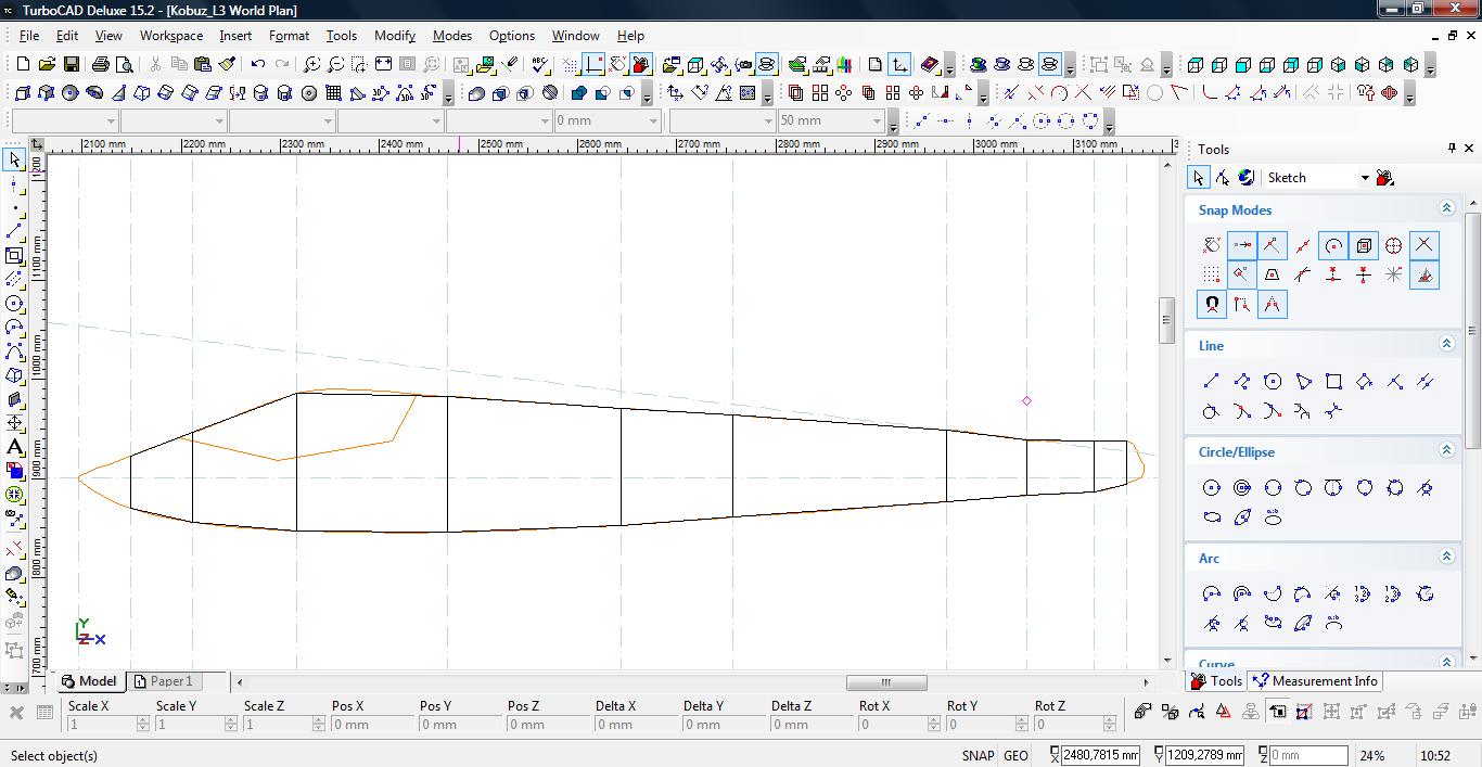

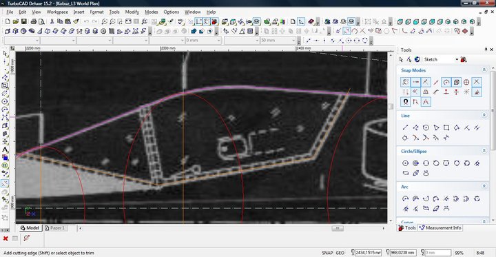

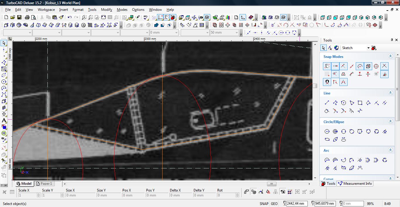

Zanim ukryjemy podkład, narysujemy jeszcze linię kabiny, oraz zeskalujemy pierwszą wręgę.
Rysujemy zwykłą polylinię, może ona wychodzić poza obrys – zaraz zetniemy ją na wymiar.
3.jpg [ 146.15 KiB | Przeglądany 17991 razy ]
Wybieramy narzędzie Trim. Zaznaczamy obrys.
4.jpg [ 141.64 KiB | Przeglądany 17991 razy ]
Zaznaczona linia będzie linią cięcia. Teraz klikamy na elementy wystające poza obrys, aby przyciąć je idealnie do obrysu.
5.jpg [ 147.01 KiB | Przeglądany 17991 razy ]

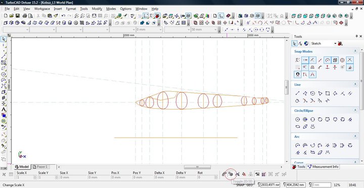

Dodajemy jeszcze jedną wręgę na początku skalując wręgę będącą najbliżej. Chowamy podkład.
Trzeba go zaznaczyć i kliknąć na ikonkę oka, na liście warstw (Na zrzucie poniżej kursor jest w tym miejscu).
6.jpg [ 191.62 KiB | Przeglądany 17991 razy ]

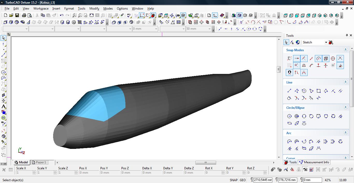

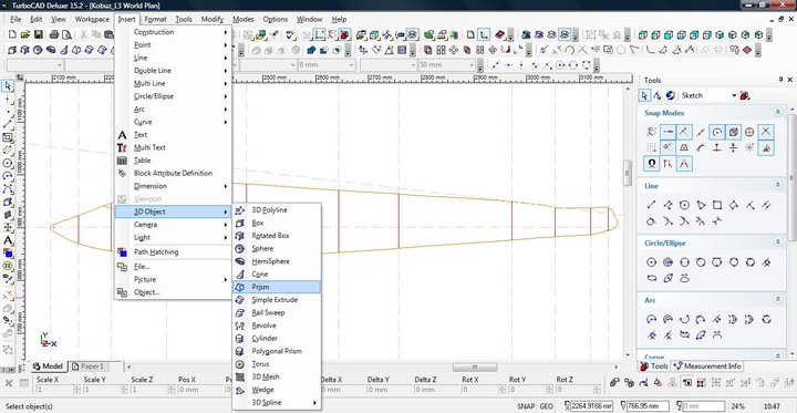

Przełączamy narzędzie selekt w tryb operacji 3D.
7.jpg [ 128.56 KiB | Przeglądany 17991 razy ]
Zaznaczamy po kolei wszystkie wręgi i obracamy w osi Y o 90 stopni.
8.jpg [ 134.5 KiB | Przeglądany 17991 razy ]
Teraz wykorzystamy fakt, że nasze wręgi są stworzone w ten sam sposób i posiadają tą samą ilość punktów kontrolnych -> dzięki temu działa nam funkcja PRISM.
Wybieramy ją z menu:
9.jpg [ 150.92 KiB | Przeglądany 17991 razy ]
I od początku do końca robimy połączenia między wręgami.
10.jpg [ 124.51 KiB | Przeglądany 17991 razy ]
Łączymy tak wszystkie elementy, widać iż między nimi powstaje nowy element ‘loft’ w kolorze czarnym.
11.jpg [ 136.12 KiB | Przeglądany 17991 razy ]

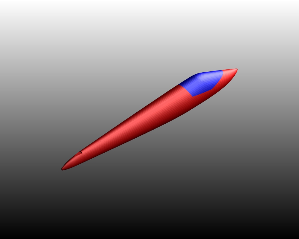

Wybieramy funkcje Slice, tniemy kabinkę. Loft po pocięciu zamieni się na TC Surface. Zaznaczamy wybieramy właściwości w zmieniamy kolor (PEN) na niebieski.
Na koniec renderujemy całość. Gdy zapyta nas o skonfigurowanie źródeł światła, wybieramy by zrobił to sam za nas
12.jpg [ 120.82 KiB | Przeglądany 17991 razy ]
Pliki:
