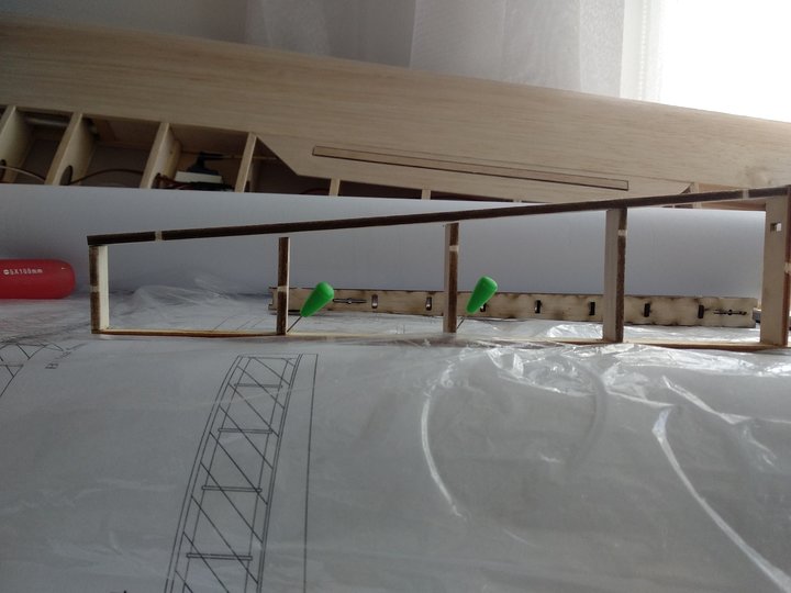

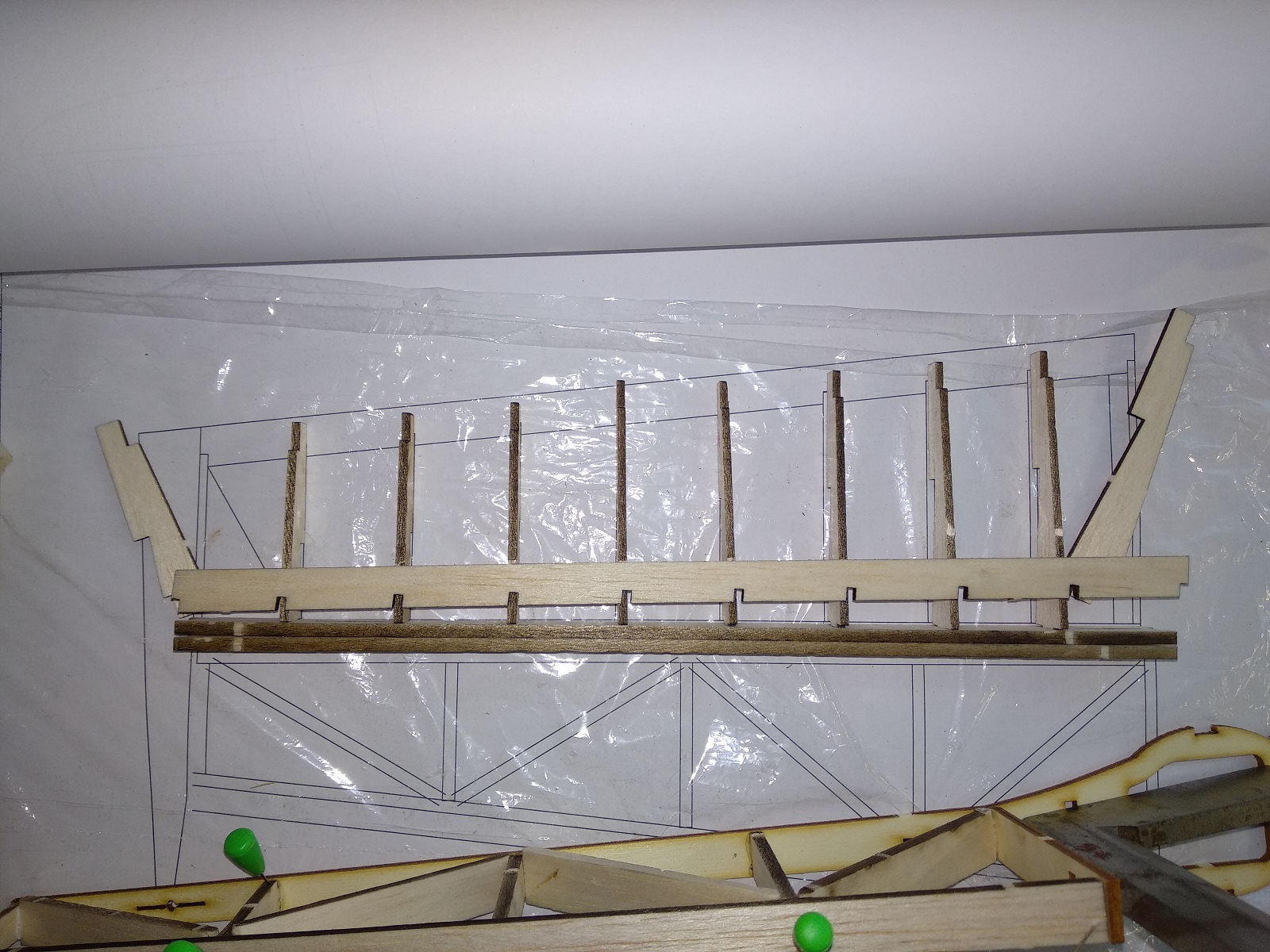

Dokończyłem listwę montażową i dodałem podstawki pod wręgi.

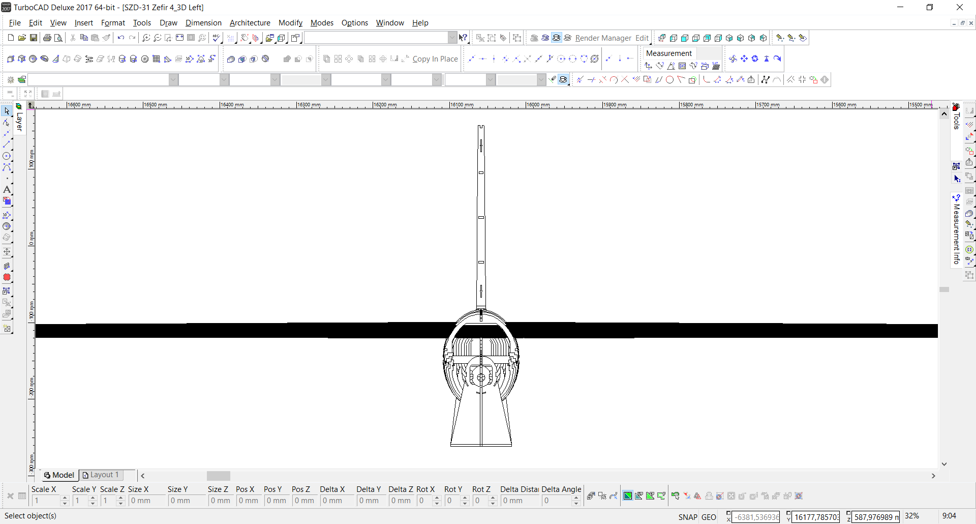

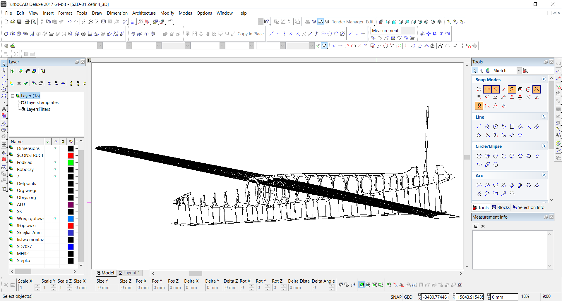

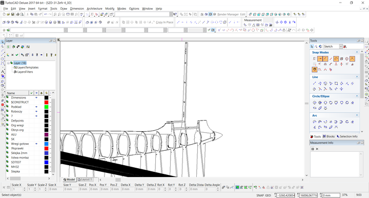

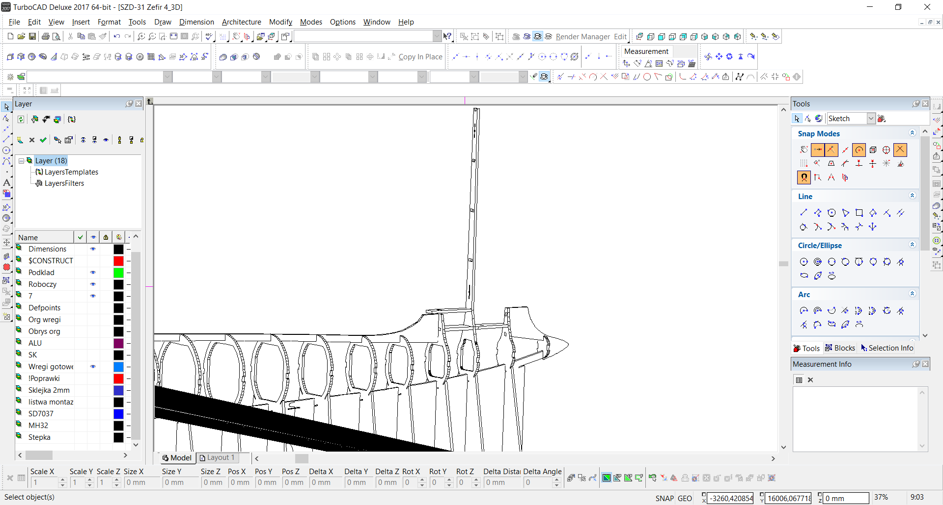

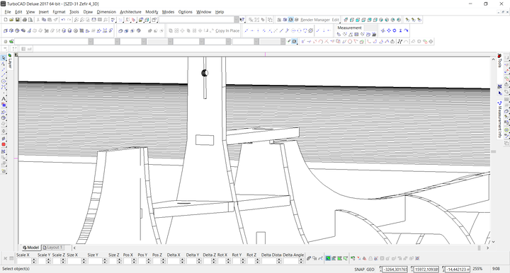

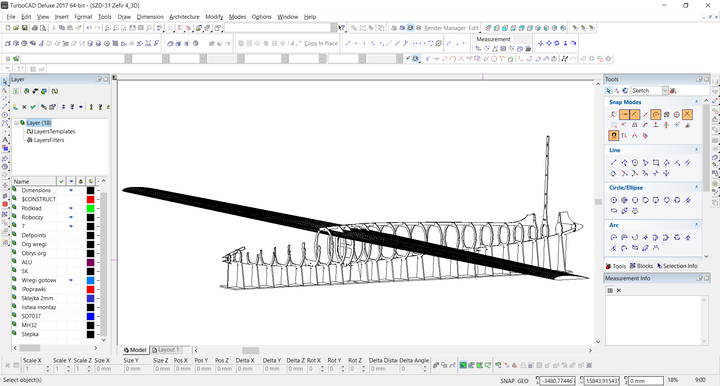

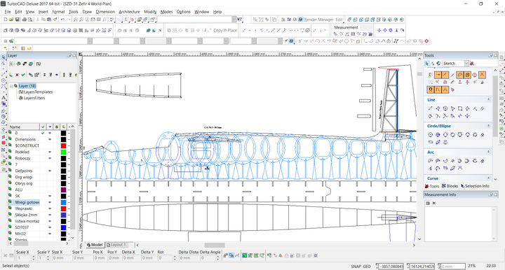

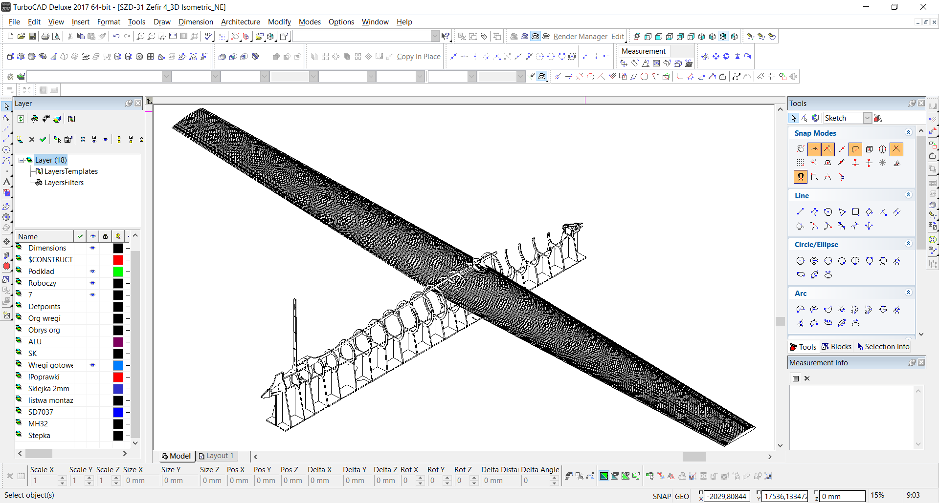

Kadłub w zasadzie gotowy, więc pokusiłem się o małe 3D.
W sumie to dobrze, bo znalazłem jeden błąd w okolicy statecznika pionowego.

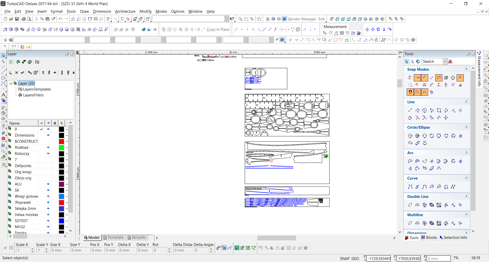

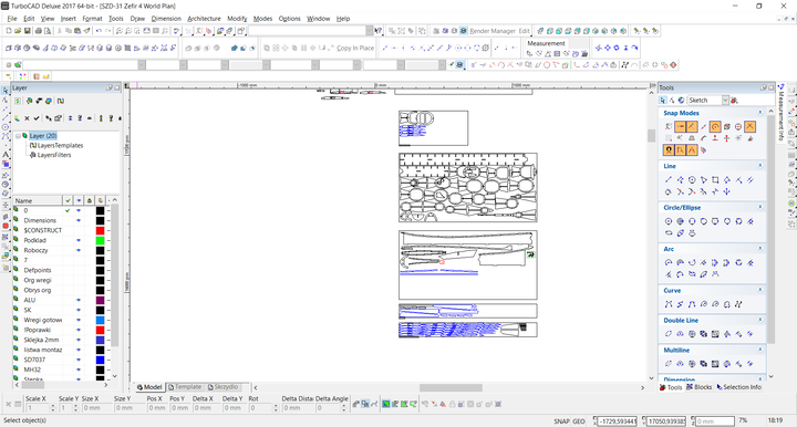

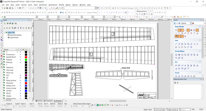

Elementy lądują powoli na formatkach, czas edycji 26 godzin 26 minut.
14.png [ 131.58 KiB | Przeglądany 14151 razy ]

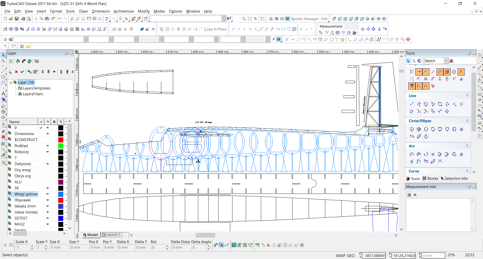

Powstaje też rysunek montażowy.
13.png [ 153.96 KiB | Przeglądany 14151 razy ]

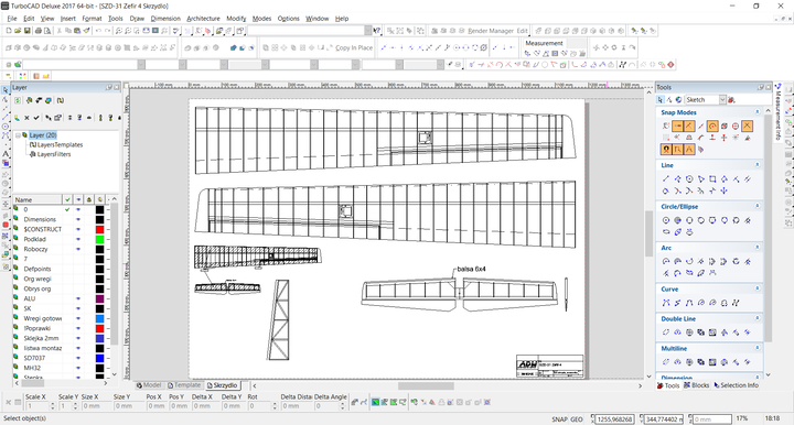

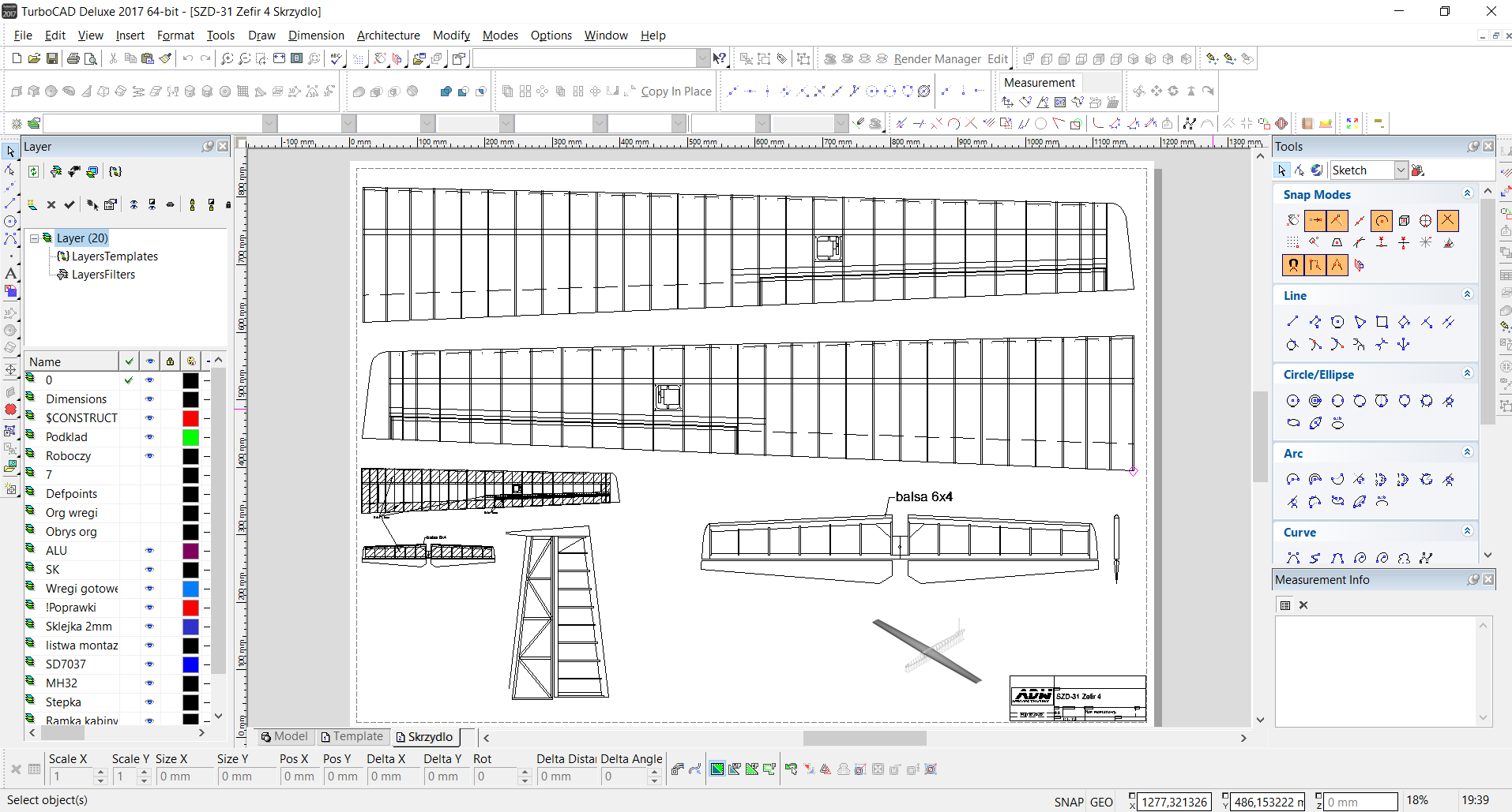

Projekt na finishu, pozostało zrobić mostki i offsety, ale to po weekendzie.
Plan montażowy też gotowy.
15.png [ 146.1 KiB | Przeglądany 14127 razy ]

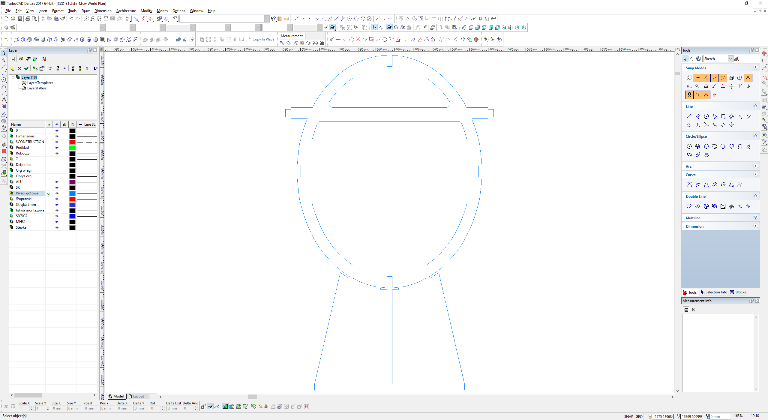

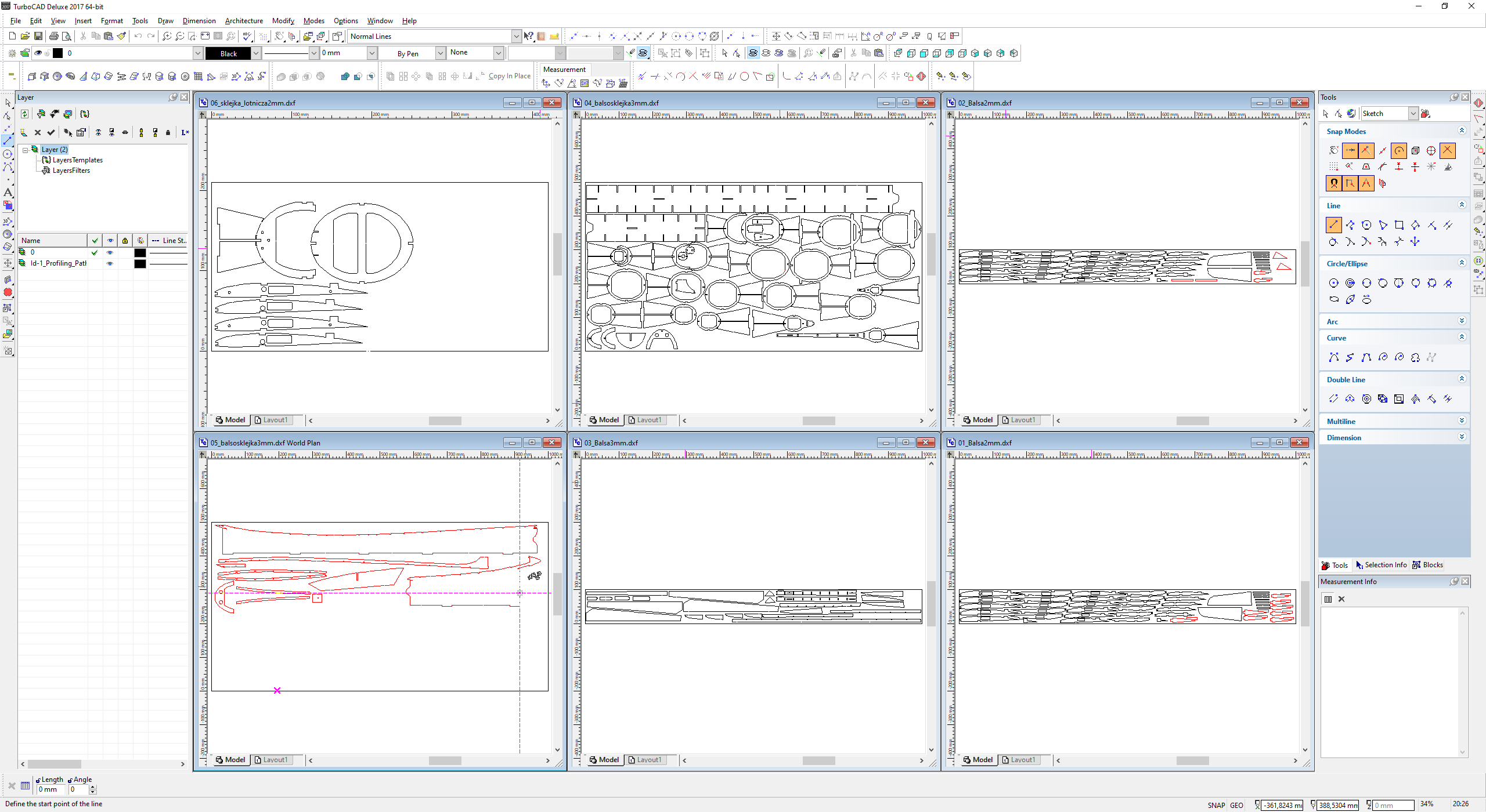

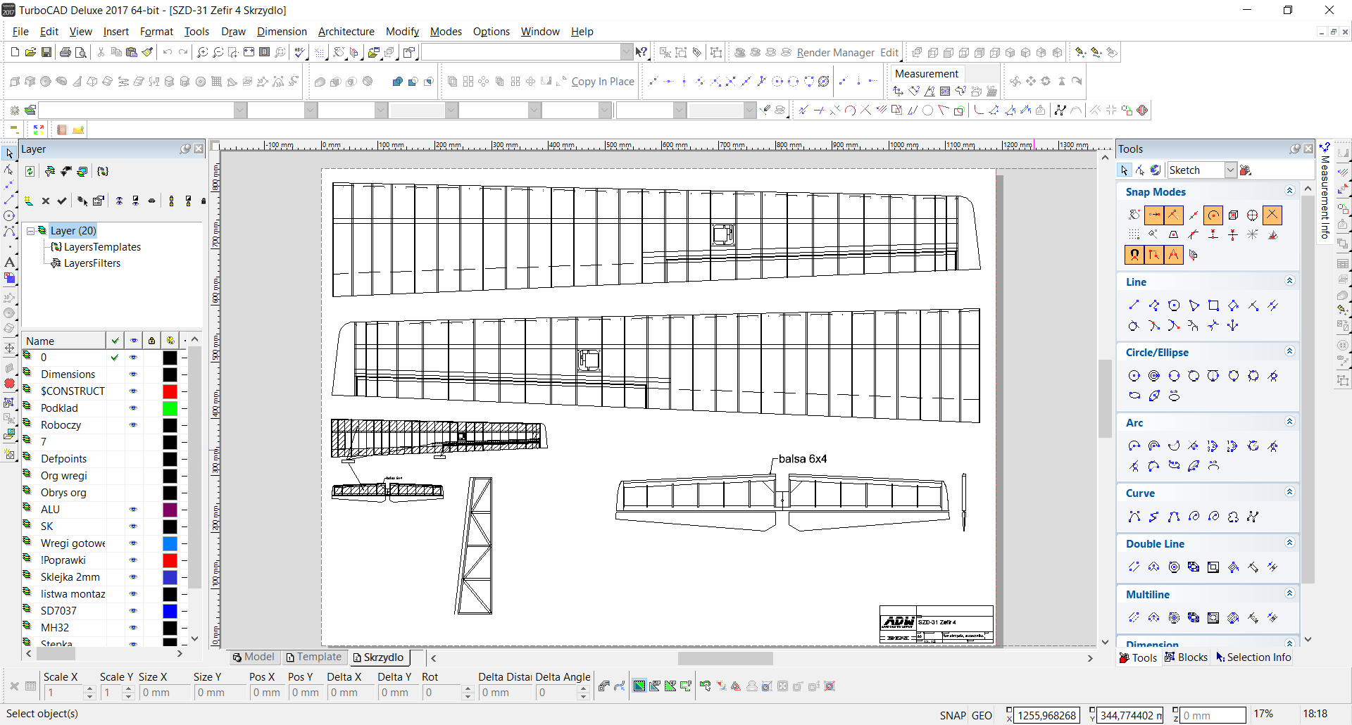

Formatki w zasadzie gotowe, czas projektu ok 30 roboczo godzin. (Formatki robię w innym programie, on mi czasu nie zlicza ;) )
Do tego należy dodać czas kolegi milo, który rysował statecznik poziomy oraz ster kierunku.
16.png [ 175.03 KiB | Przeglądany 14070 razy ]

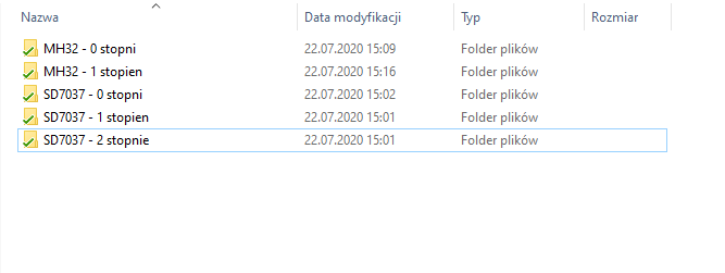

Gotowe we wszystkich wariantach, a trochę tego było :lol:
17.png [ 9.61 KiB | Przeglądany 14045 razy ]
Czekam na wycenę. :D 8-)

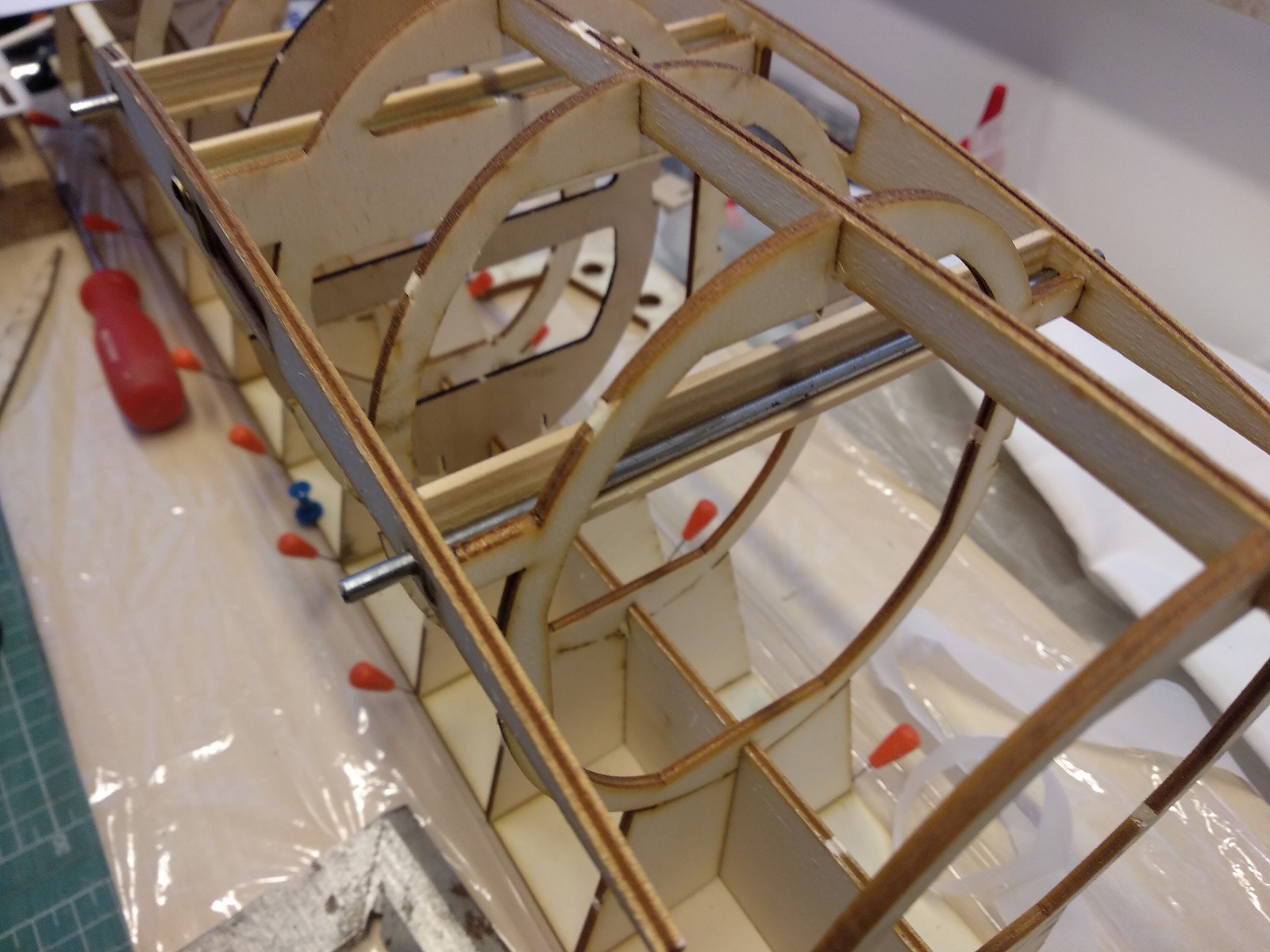

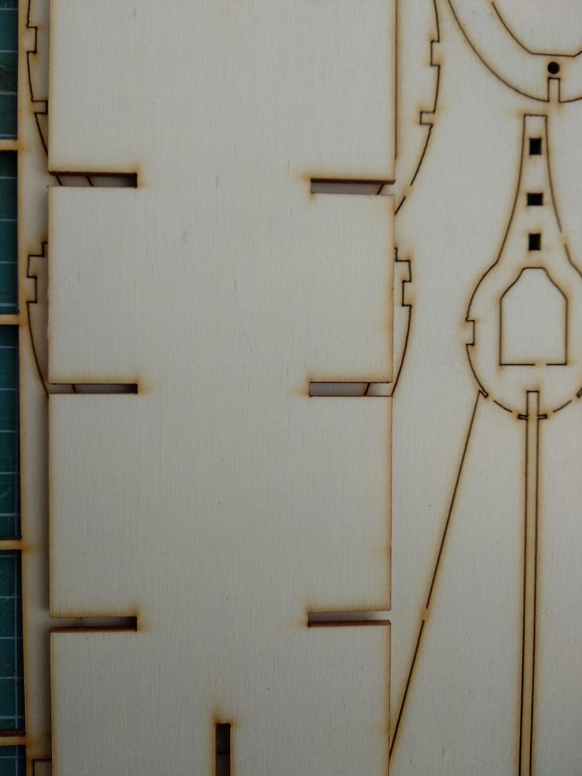

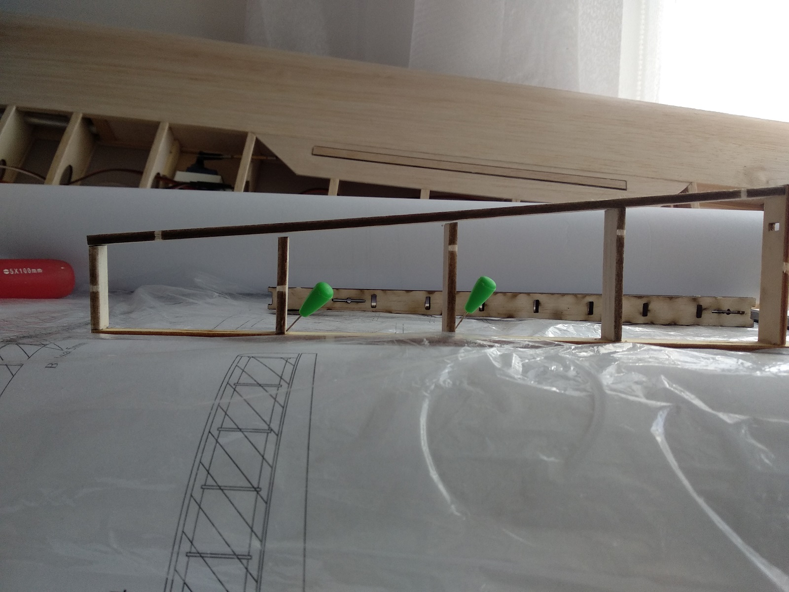

Pojawiły się drobne wpadki w projekcie.
Na listwie z jednej strony wpust 2mm jak trzeba z drugiej 3mm.
IMG_20200729_131816.jpg [ 395 KiB | Przeglądany 13948 razy ]
Pierwsza rozpórka w pionie, ciut za wysoka

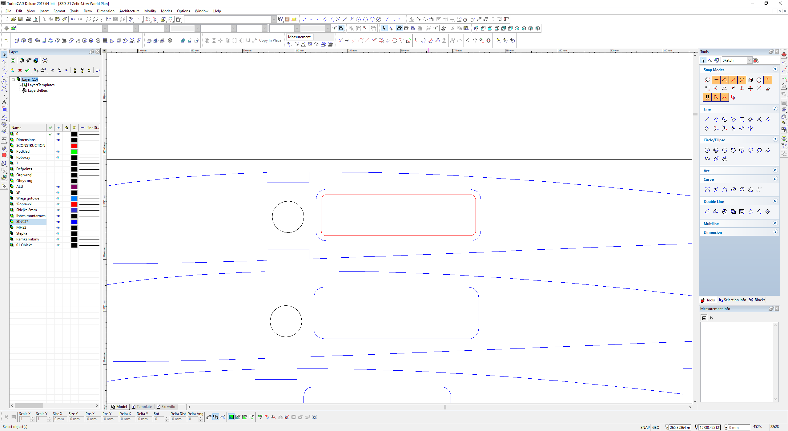

Może nie błąd, ale zmniejszyłem rozmiar otworów na kable.
Już mi kiedyś wspominał o tym kol. stefol, w CAD wygląda ok, ale na materiale... trochę go mało ;) :lol:
Na czerwono nowe, 1mm dodatkowo z każdej strony.
2.png [ 124.48 KiB | Przeglądany 13865 razy ]
