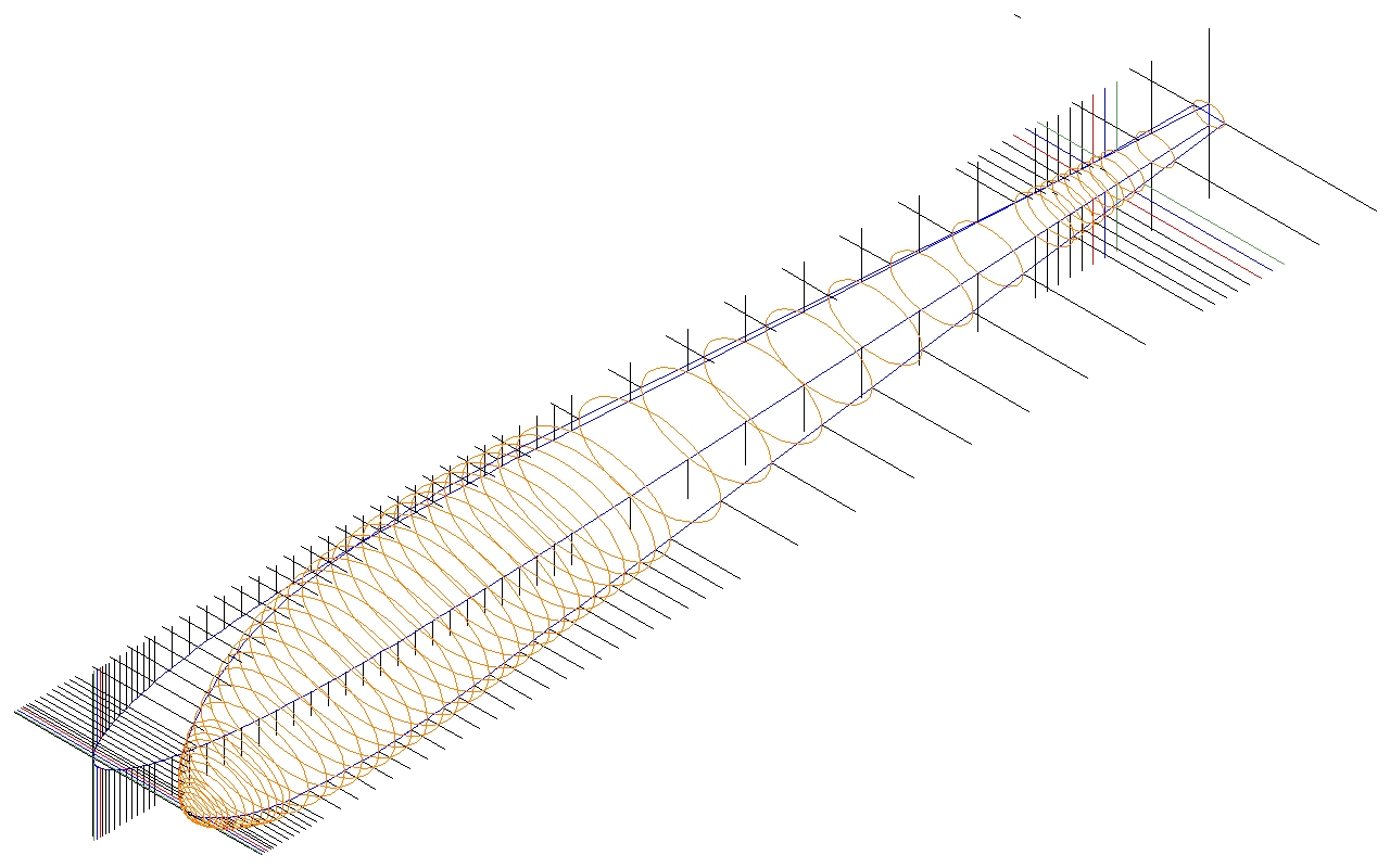

Jeżeli zrobisz pierwszy i ostatni to za pomocą funkcji Loft możesz rozpiąć pomiędzy nimi powierzchnię. Oczywiście przekroje musisz ustawić w skrajnych punktach kadłuba. Po rozpięciu powierzchni ( musi być Solid a nie Surface) tniesz ją np co 1cm funkcją Slice. W miejscach przecięcia powstaje obrys przecięcia. Kiedy już poszatkujesz bryłę usuwasz elementy brył 3D (solid) i zostają same przekroje które rozciągasz do obrysu kadłuba w rzutach 2D. Następnie łączysz je powtórnie za pomocą Loft ( w menu tej funkcji musi być zaznaczone Minimalize twist) Najlepiej jest łączyć po trzy sąsiadujące ze sobą przekroje. Tak uzyskane segmenty łączysz ze sobą funkcją Add 3D (funkcje Bolean) Teraz masz już gotowy kadłub w 3D. Jeżeli masz jakąś wystającą kabinę to musisz ją narysować oddzielnie i dodać do bryły wspomnianą funkcją Add 3D. Gdybym tylko umiał modelować powierzchnię .....
Poniżej rysowanie bociana tą metodą.
kałub wręgi bociek.JPG [ 316.36 KiB | Przeglądany 9991 razy ]

Na rysunku umieściłem 4 wręgi kadłuba.
