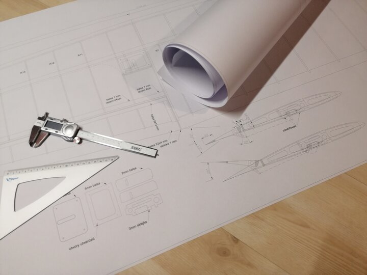

Projekt skończony, wydrukowany no i ogarnęło mnie przerażenie ;) , nie spodziewałem się, że to taki wielki model :o :o
Przechodzę do realizacji... link: http://forum.aerodesignworks.eu/viewtopic.php?f=20&t=1923
Dziękuję kolegom z Forum za cenne uwagi, podpowiedzi i linki. Dzięki Wam udało się wyeliminować parę moich głupich pomysłów.
Żałuję, że nie posłuchałem podpowiedzi Milo, aby nie robić wzniosu w części centro. To była dobra rada, którą zignorowałem. Wtedy moja wiedza na temat budowy skrzydła opierała się na starych planach dostępnych w necie. Nowe konstrukcje w F5J część centro mają bez wzniosu - i to ułatwia wykonanie dźwigara z łącznikiem o dużo większej sztywności.
Przyszły projekt będzie miał dźwigar jako rurę wzdłuż całego płata w części centralnej bez wzniosu, i kształt owalny, paraboliczny, profil skrzydła będzie się zmieniał w poszczególnych sekcjach - wszystko to dla polepszenia ogólnie mówiąc aerodynamiki. Nigdy nie uzyskam sztywności i wytrzymałości takiej jak w skrzydłach węglowych, ale będzie dużo lepiej.
IMG_20210117_210227.jpg [ 278.51 KiB | Przeglądany 7812 razy ]
