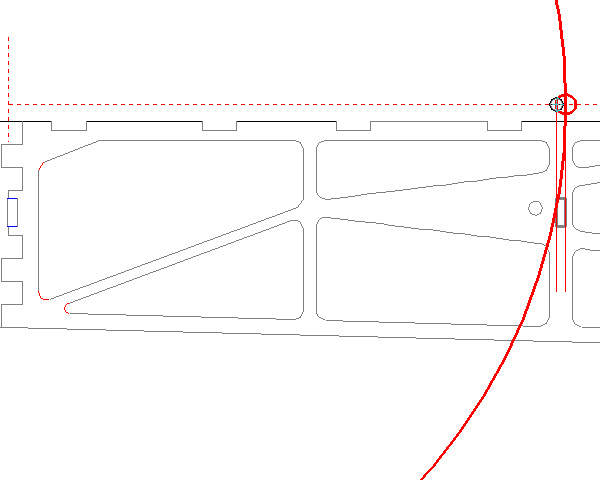

Wpusty i pasowanie wręg z bokami nie prostopadłymi do nich (rys.1).
Kreślisz w żucie grubość boku, wręge. Tam gdzie przecinają się proste prowadzisz prostopadłą do drugiej prostej wyznaczającej bok, z drugiej strony wręgi to samo, ale odwrotnie. Na rys. 1 zakreskowane pole oznacza pełen materiał.
Aby przenieść odległości które wyznaczyły te dwie prostopadłe w punktach styczności posługujesz się okręgami. Kreślisz okrąg (promień odpowiada odległości a na okręgu promień w każdym punkcie lini wyznaczającej okrąg jest taki sam).

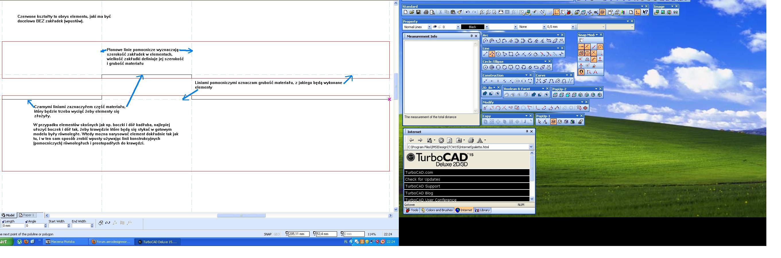

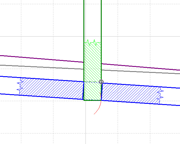

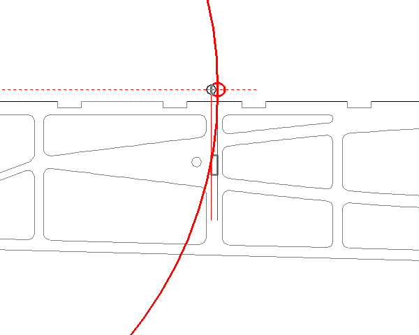

Aby określić odległość od początku boku do miejsca gdzie zaczyna / bądź kończy się wpust- tak samo korzystasz z okręgów. Są dwie możliwości określenia początku / końca wpustu na boku (gniazda wpustu). Kreślisz jeden duży okrąg (rys.2) który wyznaczy początek bądź koniec wpustu (na rozrysowanym boku kreślisz osie pomocnicze - czerwony kolor) następnie kreślisz drugi okrąg (mniejszy) krórego promień określi drugą stronę wpustu (rys.3; 4).
Druga opcja - dwa duże okręgi określające początek koniec gniazda wpustu.
Pamiętaj, że elementy (boki) które są pod kątem - ich długość będzie większa niż w rzutach (to jest już druga sprawa jak wyliczyć ich faktyczne długości, zwłaszcza gdy krawędzie górna / dolna nie są równoległe do siebie)

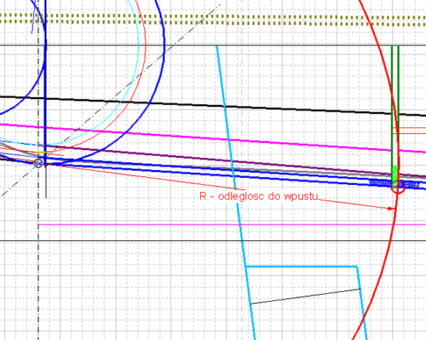

Jeśli chodzi o kanały pod dźwigary (podłużnice)... w elipsach.
Najłatwiej jest wykonać w żucie bocznym oś (rys. 5; kolor niebieski) z ośi wyznaczysz w których punktach będzie znajdował się na elipsie dźwigar - przenosisz za pomocą prostych miejsca przecięcia na elipse (proste oczywiście muszą być prostopadłe do wręgi w rzucie bocznym). Pewnie niektóry skomentują to, że w rzucie poziomym podłużnice nie będą proste - zgadza się. - Ale jest to najłatwiejsze rozwiązanie, zwłaszcza gdy jest mało wręg.

Komentarz: 5
5podluznice_na-elipsie.jpg [ 83.78 KiB | Przeglądany 9108 razy ]
Komentarz: 4
4wpust.jpg [ 35.43 KiB | Przeglądany 9108 razy ]
Komentarz: 3
3przeniesienie-odleglosci.jpg [ 41.35 KiB | Przeglądany 9108 razy ]
Komentarz: 2
2odleglosc_do_wpustu.jpg [ 168.43 KiB | Przeglądany 9108 razy ]
Komentarz: 1
1wpusty_pod_katem.jpg [ 101.05 KiB | Przeglądany 9108 razy ]
