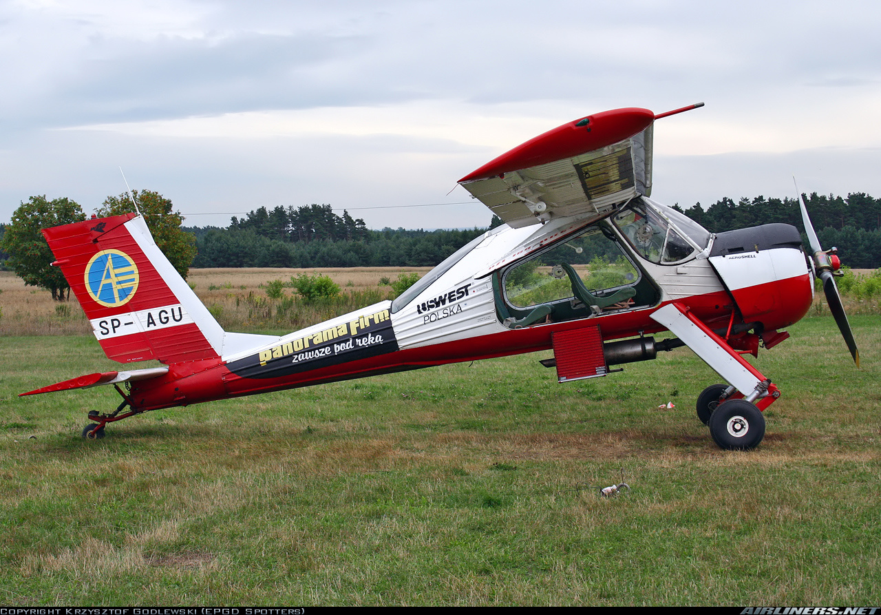

PZL-104 "Wilga":
Komentarz: https://imgproc.airliners.net/photos/airliners/9/9/6/1155699.jpg?v=v40
WIlga.jpg [ 660.7 KiB | Przeglądany 1413 razy ]

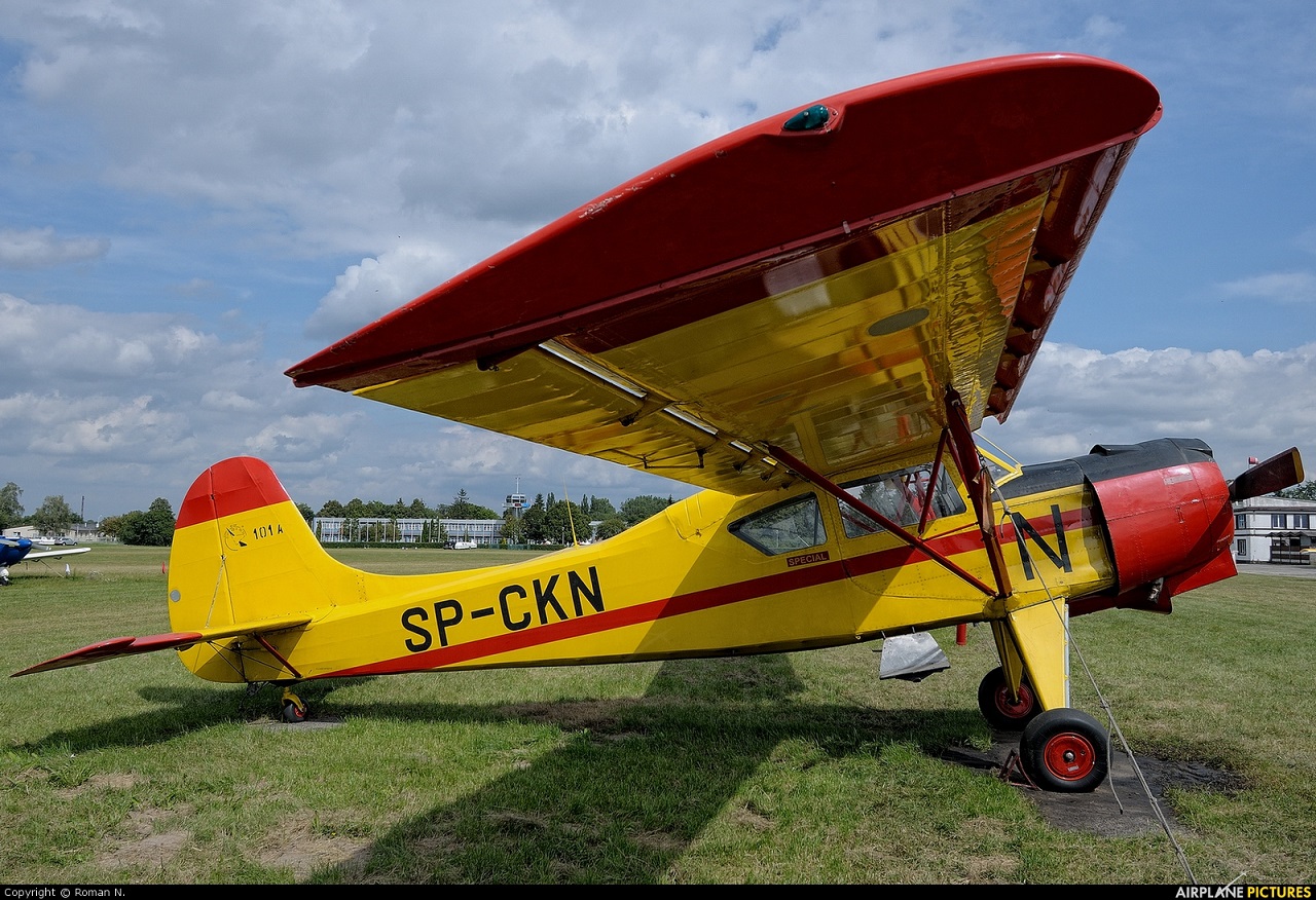

PZL-101 "Gawron":
Komentarz: https://cdn.airplane-pictures.net/images/uploaded-images/2012/8/20/232217.jpg
Gawron.jpg [ 437.5 KiB | Przeglądany 1413 razy ]
W mojej ocenie prościej bardziej makietowo będzie wykonać "Gawrona". Kadłub o obrysie prostokątnym, prostsze podwozie, mniej wielkich szyb... Będzie też miał nieco mniejszą rozpiętość przy tej samej powierzchni.

Szczerze to te dwa samoloty również najbardziej przypadły mi do gustu ;) . "Wilga" SP-AFB, wcześniej była "Wilga 80" SP-AFG /kapotaż przy lądowaniu, wada fabryczna mocowania amortyzatora wahacza podwozia/ i "Gawron" SP-CFK były na wyposażeniu AE i mam trochę fotografii. Oba samoloty mają swoje plusy i minusy. Podstawowym jest org napęd silnikiem gwiazdowym, czyli mnóstwo miejsca na dowolny silnik /optuję za elektrycznym/, pojemne kadłuby. Wilga tak jak pisze molej, dużo szyb, utrudnienia w zaprojektowaniu mocnej struktury centro, ale za to układ wolnonośny płata, bez zastrzałów. Nie ukrywam, że mam coś już w CADzie na Gawrona. Gawron o wiele prostszy kadłub, podwozie jednak zastrzały i skośny płat wydają się być pewnym utrudnieniem projektowym a później podczas budowy. Sam nie wiem, ale pomimo wszystko "Gawron" wydaje mi się być bardziej odpowiednim materiałem na holówkę "easy" ;)
