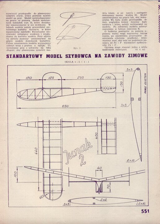

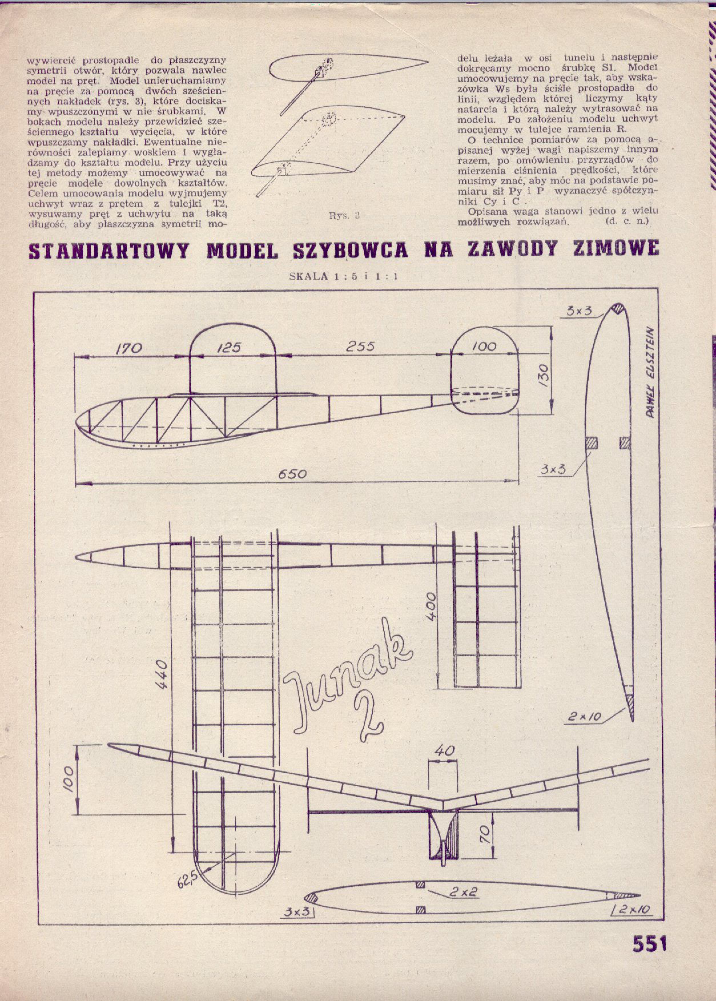

Zrekonstruowane plany szybowca "Junak 2" konstrukcji Pawła Elszteina zamieszczone w SiM-ie w 1949 roku /nr 180/. Plik pdf do wydruku format A0.

A czy jest jakiś opis tego szybowca czy tylko plany ?
Post: 26 mar 2025, o 13:04
W numerze 180 SiM /1949/ są tylko plany, zresztą wszystko wyjaśniające. Opisu nie znalazłem.

[...] są tylko plany, zresztą wszystko wyjaśniające [...]
Zdecydowanie się nie zgadzam :D Zastosowane materiały, jakieś ich grubosci (np. listew w kadłubie, profile) ?? A podana rozpiętość na oko jest zła :D
Dobra, dzięki

Chomik pisze:
Dobra, dzięki
Oj, oj, spokojnie. Po co zaraz tak się unosić ;) .
Kilka modeli old zbudowałem i zrekonstruowałem. Wiele opisów i planów przeczytałem, oglądałem.
Model z 1949 roku. Nie było wtedy sklepów modelarskich. Najczęściej autorzy ówczesnych planów modeli podawali tylko ogólne wymiary, podstawowe przekroje listew, te najważniejsze, np dźwigary. W kraju wtedy były problemy ze wszystkim, o modelarskich materiałach nie wspomnę. Modele były budowane z tego co było pod ręką, zalecali pomniejszanie lub powiększanie, w zależności od możliwości budującego, modelarni.
Odtworzone plany należy czytać w powiązaniu z oryginalnym planem, zamieszczonym w wątku.
Wymiary się zgadzają, proszę wydrukować sobie plany w 1:1 i zmierzyć a nie "mierzyć na oko". Profile nie podane. Po mojej analizie przyjąłem w skrzydłach ClarkY w poziomie Naca0009, aczkolwiek wydaje mi się że to jakiś Gotingen symetryczny. W rekonstrukcji założyłem typowe materiały dla Pana Elszteina w podobnych konstrukcjach, czyli kadłub sosna 3x3, w skrzydłach i stateczniku wymiary podano, żeberka skl 1 mm. Stateczniki pionowe nie napisano, ale wtedy robili ze sklejki 1 mm, ci zasobniejsi, lub z tektury lub czegoś podobnego.
I to by było na tyle.

Ja się nie unoszę :D
Po prostu się nie zgadzam ze stwierdzeniem, że plany wszystko wyjaśniają :D
Podoba mi się ten szybowiec i chyba się pokuszę na budowę. Po prostu chciałem kupić materiały i totalnie nie mam pojęcia jakie. Niestety nie mam takiego doświadczenia z oldtimerami.
Mimo wszystko dziękuję za poświęcony czas. Coś pokombinuję...
