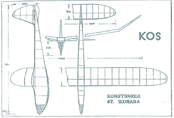

Zamieszczam odtworzone plany "Kosa". To co jest narysowane postarałem się z jak największą starannością i dokładnością obrysować. Nie są to plany wykonawcze. Pominąłem parę szczegółów: w rzucie z przodu obrys poziomego jest prostokątny, pionowy podobnie, aby pokazać samą sylwetkę, profil taki jak udało mi się "wyciągnąć" z tego org szkicu. Nie zastanawiałem się nad strukturą, tzn, jakie przekroje listewek, pokrycie itd. Dokumentacja szybowca jest skromna, dalsze projektowanie to już własna inwencja, oczywiście podparta zasadami budowy ówczesnych modeli. Na pewno nie jest to model /dokumentacja/ na zawody, ale chyba warto było posiedzieć parę wieczorów nad komputerem i ocalić, na razie w formie elektronicznej, od zapomnienia ten piękny model.
Oczywiście model będzie zbudowany , opisuję to moim innym wątku, będzie dokumentacja warsztatowa, formatki balsowe i sklejkowe najważniejszych elementów pod laser i dokładny opis budowy. :) Jednak będzie to moja wizja, na pewno delikatnie zmieniona /wymogi RC/ i przystosowana do dzisiejszych możliwości materiałowych.
Dziękuję kolegom z forum za merytoryczne uwagi i pomoc w opracowaniu tego planu.....myślę, że nie ostatniego :D
edit:
plan zapisany na formacie A4, skala 1:7,9
edit2:
dołączyłem skan oryginału
edit3:
zmieniłem pdf ....teraz w skali 1:8

kos.JPG [ 29.62 KiB | Przeglądany 4013 razy ]

Witam
A myślałeś o profilu NACA 6412? Popularny w tamtych czasach. I bez kombinowania, bo są współrzędne.
Andrzej
Post: 2 cze 2014, o 18:09
Posty: 3167
Tak, Naca 6412 jest brana pod uwagę. Jednak mam przykre doświadczenia z tym profilem. Model szybowca, który wykonałem kiedyś, cięciwa 140 mm, nie chciał latać po pokryciu płatów folią, wcześniej jak były pokryte japonką latał.....jakoś ( "Re" ? ;) ) W "Kosie" cięciwa ma 150 mm.....
