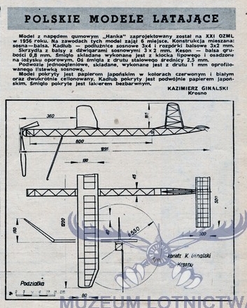

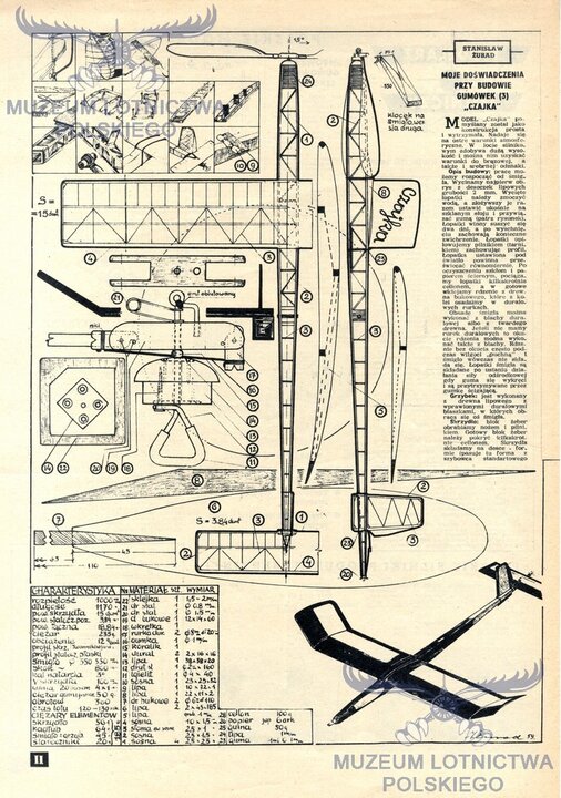

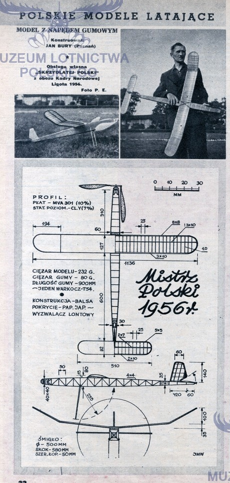

Na stronach Muzeum Lotnictwa Polskiego - stare roczniki SP -znalazłem plany gumówek z lat 50-tych. Moim zdaniem idealnie nadających się do klasy "elektrorubber". Poniżej skany planów. "Czajka" już lata i słyszałem, że świetnie. Model Burego buduje się.

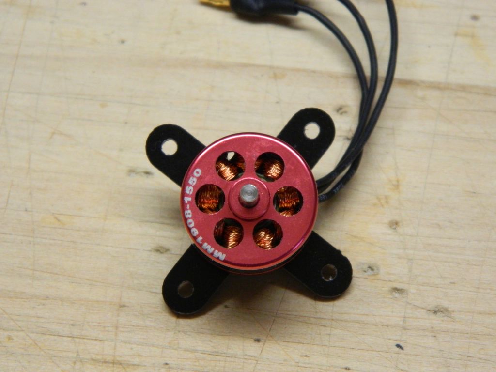

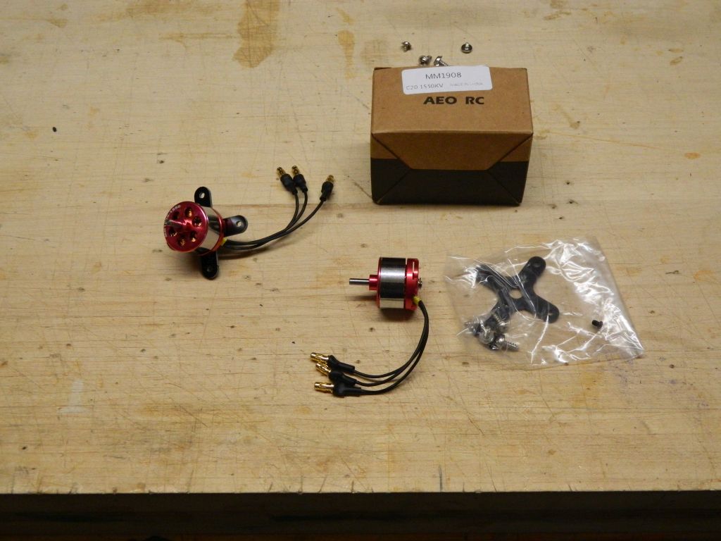

Udało mi się nabyć silniki dedykowane do klasy "elektrorubber". Poniżej zdjęcia. Powoli przymierzam się do budowy gumówki na prąd ;) . Cytuję poniżej również główne warunki jakie powinien spełniać model. Chciałbym zachęcić kolegów do budowania w/w modeli, są jakby hybrydą szybowca i motoszybowców, bardzo mi odpowiadającą. Świetna zabawa podczas rywalizacji, mnóstwo radochy podczas lotów.

- AEO C –20 KV 1550 silnik bezszczotkowy , z napędem bezpośrednim- bez przekładni, śmigło, o maksymalnej średnicy 203,2 mm(= 8 cali).
- silnik szczotkowy Graupner Speed 300/6V,z przekładnią 1 : 5 i śmigłem o maksymalnej średnicy: 254 mm(=10 cali)

Post: 10 lut 2023, o 12:04
Pisałem, że "udało" mi się kupić silnik. Kupiłem od jednego z kolegów, w sklepach nie ma - bynajmniej u nas. Za granicą różnie bywa, a jak już jest dostępny to ceny powalają, zresztą podobnie jak z innymi modelarskimi artykułami. Czy władze SAM nie zastanawiają się nad rozszerzeniem gamy silników do tej klasy? Podobnie jak w przypadku silników spalinowych.

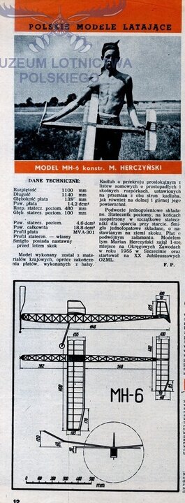

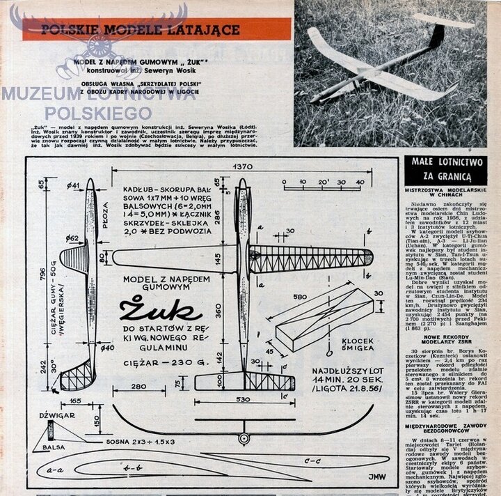

Kolejne plany polskich "gumówek" z lat 50-tych, wyszukane na stronach MLP w Krakowie. Moim zdaniem idealnie nadających się do startów w klasie old "elektrorubber". Może ktoś pokusi się o rekonstrukcję planów?

Post: 23 lut 2023, o 20:54
Posty: 82
Pokusić to się można. CAD wszystko narysuje. Gorzej z wykonaniem. Taki ŻUK proszę Pana to ma uszka jak dzisiejsze fabryczne styroloty. Bez gięcia dźwigarów na mokro i w prawidlach pewnie sie nie obejdzie.To musialo pieknie latać. Pytanie - jakie to profile i jakie kąty natarcia, delalarz. To chyba najbardziej ukryte punkty powodzenia. Jeszcze nie mam tyle czasu zeby sie takimi modelamj bawić... ale może za rok..?
Ciekawe czy to jego pomysl , te skrzydełka ,czy gdzieś podpatrzył ... Tak czy siak... szacun dla konstruktora.
PS. Profil podobny do serii Benedeka...

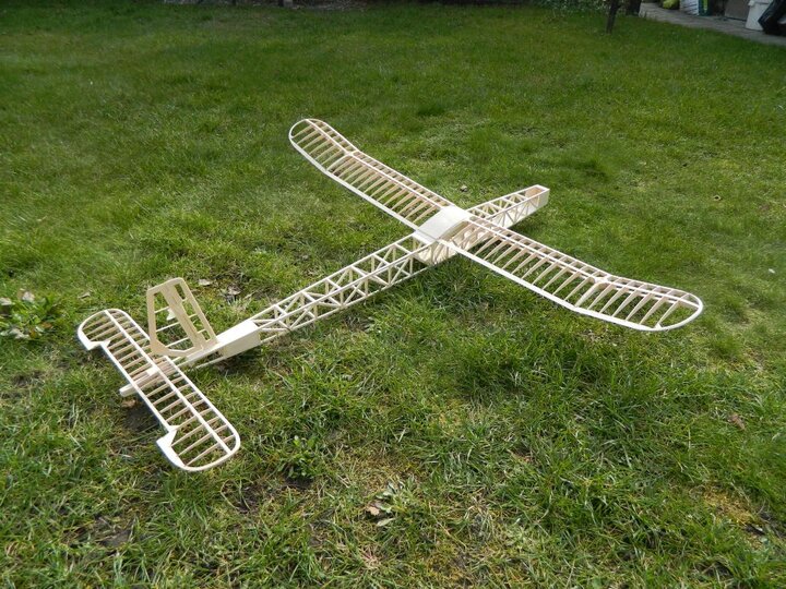

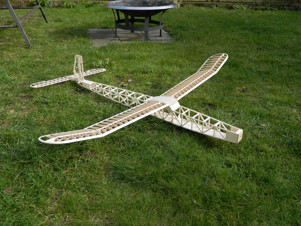

Moja gumówka , Model Rekordowy Jana Burego, prawie gotowy. Przechodzę z autocada na TC więc tak dla wprawy narysowałem sobie, zrekonstruowałem, plany modelu i kilka elementów /żeberka, wręga/ wypaliłem laserem. To co widać na zdjęciach waży 90 gram. Zdjęcia poniżej.

RobRoy pisze:
. To co widać na zdjęciach waży 90 gram.... .
Ło matko ... jak się krzywo na modle popatrzy , to można wzrokiem połamać ... ;-)
... o ile pamiętam to uszka były .... płynnie wygięte, ale i to wykonanie wymaga cierpliwości.
A jakie profile zmieściły się w skrzydełku?
"Fortuna favet fortibus"

Ładny, taki delikatny. Pokryty japonką będzie cacy ;) . Starą wiertarkę masz i pomocnika? Tak jak na fotce z "Miniaturowego lotnictwa" Schiera ? Widziałem na "alledrogo" maszynkę do nakręcania. Można wykorzystać wkrętarkę ale to ciężkie i niewygodne.
Guma. To jest problem. Kupiłem kiedyś w sklepie modelarskim chyba przeterminowaną. Po roku rozpadła się na kawałki. Kupiłem drugą , też lipa. Może Ty masz lepsze źródło pozyskania takowej ;) .
