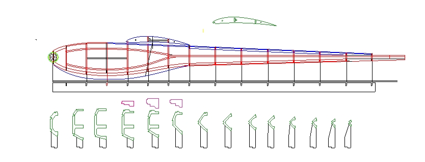

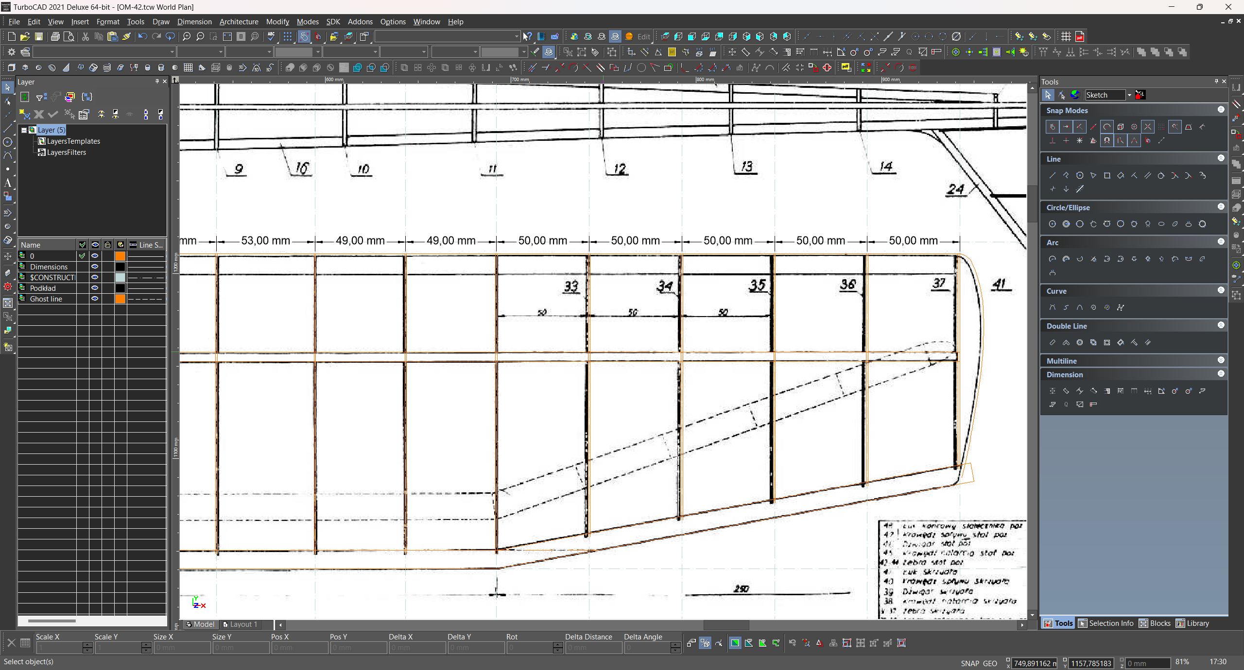

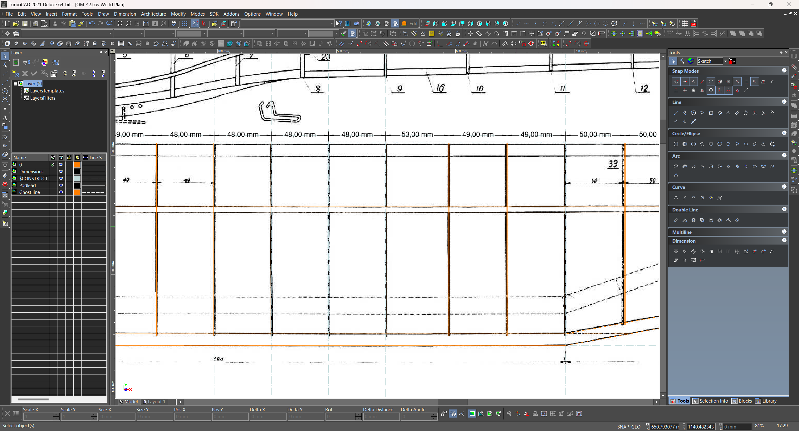

Próbuję sił w rekonstrukcji planu...
Na pierwszy rzut oka, skany wydają się super, ale jak tylko postawiłem pierwsze kreski to pojawiły się problemy.
Skrzydło, niektóre wymiary są podane, ale wygląda to dziwnie a i tak na koniec ucieka... nie wiele ale ucieka.

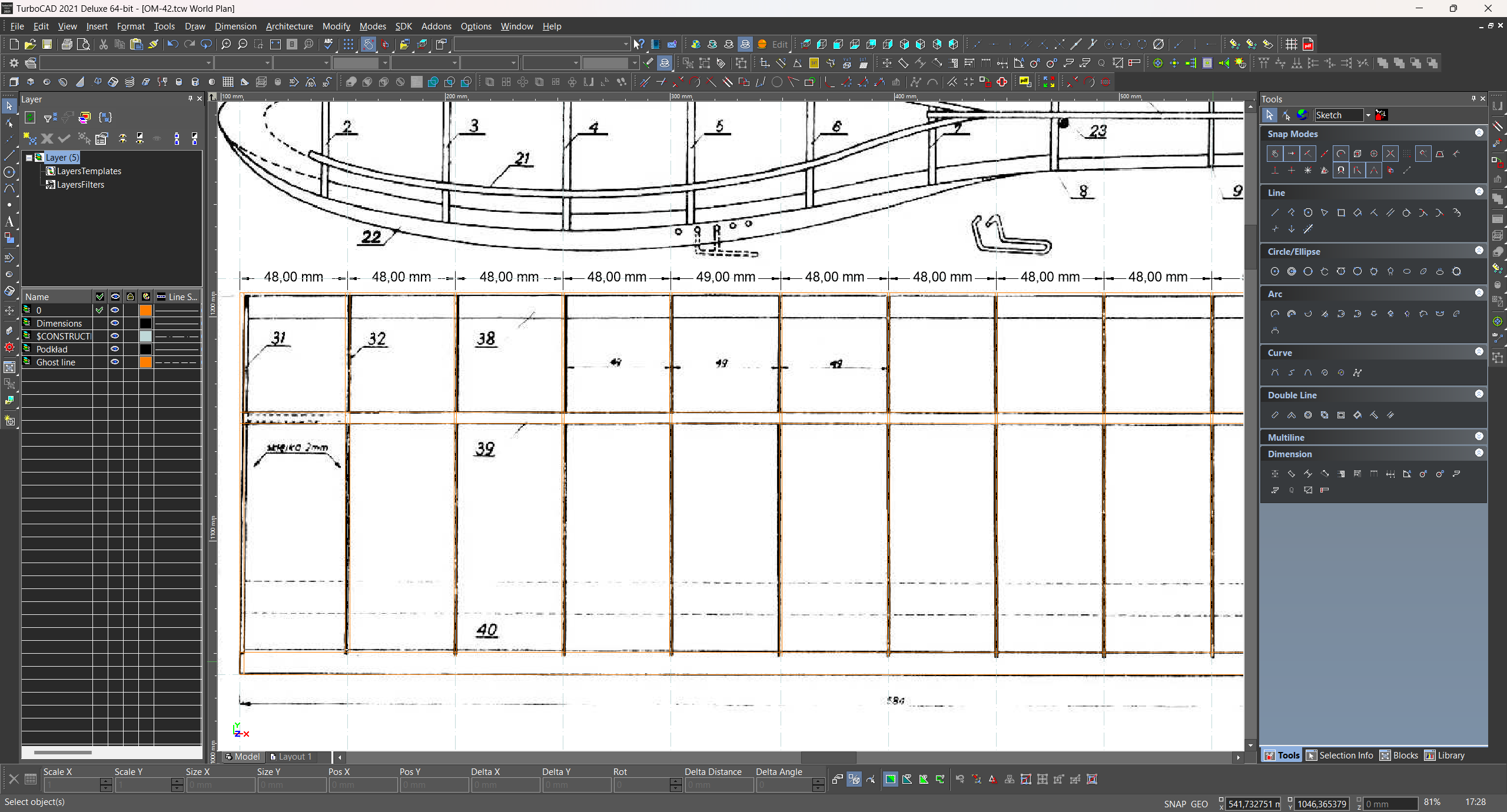

Wracamy do szybowca OM-42. Powstała nowa klasa "oldków" mianowicie "Electric Glider". Chcemy przystosować ten model do napędu elektrycznego i wypróbować system ograniczania wysokości wznoszenia na silniku i Altimeter, który być może niebawem się pojawi, prace nad prototypem trwają.
Tyle wstępu. Szybowiec narysowałem z wymiarów zamieszczonych na planach, trochę obrysowałem. Była dość duża różnica między sylwetką na org rysunkach a podanymi wymiarami. Ostatecznie udało mi się jakoś przebrnąć przez stworzenie bazowego rysunku w skali 1:1 modelu. Następnie powiększyłem szybowiec x1,2 z zachowaniem ilości żeber, wręg itd.
Kilka danych przyszłego modelu. Rozpiętość ok 2100 mm, cięciwa płata 204 mm, długość kadłuba ok 900 mm. Profil skrzydła Naca 6409, profil statecznika poziomego Clark Y 70/80 % /?/. Przewidywany napęd silnik wielkości 28xx - mam wolny 2836 880 kV - dość zgrabnie wchodzi w przód kadłuba podobnie jak dobrze zgrywa się z przodem kadłuba kołpak Turbo fi 30 mm. Planujemy mocowanie skrzydeł na łączniku stalowym fi 4 mm do małej piramidki na grzebiecie kadłuba.
Poniżej zrzut z ekranu tzw "surówki ", na tych szkicach będziemy pracować. Mam nadzieję, że do wiosny model będzie gotowy podobnie jak wspomniany wcześniej Altimeter.

Post: 30 wrz 2023, o 20:37
Powoli kończę prace nad kadłubem. Wręgi rozrysowane. Na razie ich połówki. Montaż taki jak w innych rysowanych naszych modelach. Płaty będą zamocowane do niewielkiej wieżyczki na kadłubie, łącznik stalowy fi 4 mm.
CDN

Post: 1 paź 2023, o 07:57
Posty: 1753
Dobrze to wygląda, mam tylko małą obawę o wręgę silnikową, chyba, że całość obudujemy od niej do następnej wręgi...
Jaki masz plan na jej wiązanie z kadłubem?
Post: 2 paź 2023, o 09:50
Dobrze to wygląda
Dzięki :oops:
Szczerze to nie mam planu. Wyrysowanie przejścia 3D w 2D z pięciokątu na okrąg przekracza moje umiejętności, dodatkowo po łukach jeszcze ;) . Mam to w głowie i raczej będę bazował na tym co wyjdzie po jej wklejeniu. Na pewno przestrzeń między wręgą silnikową a wręgą nr 2 trzeba będzie wypełnić, balsą, lipą, sam nie wiem, i szlifować do kształtu "crd". Podstawa pod silnikową będzie. Będzie można ją wkleić i ustabilizować przed ostatecznym wyprofilowaniem przodu kadłuba.
