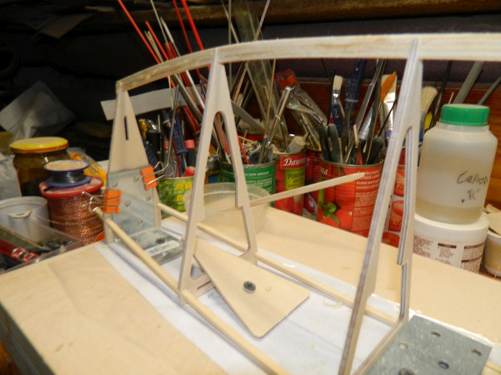

Autor:  milo [ 6 lut 2019, o 18:45 ]
Tytuł:  Re: Szybowiec "KOS" St. Żurad 1949
Zapachniało w mojej "modelarni" spalenizną, bynajmniej nie od pieca czy fajek ;) , ale od formatek które dzisiaj odebrałem z lasera :lol: . Można budować dalej :) . Do dalszej budowy potrzebne mi były trzy elementy: listwa ze sklejki topolowej w części ogonowej i dwie części wzmacniające centralną część kadłuba, materiał ten sam. W międzyczasie wkleiłem między górne podłużnice ukośne listwy wzmacniające /sosna 4x4/.
