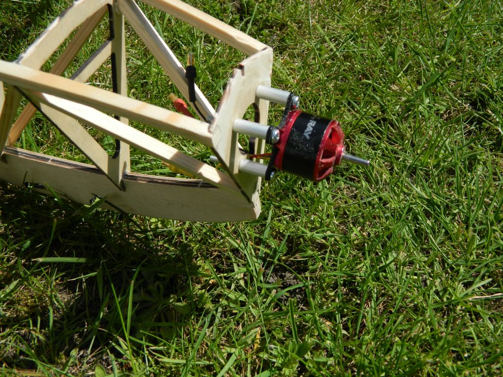

Post: 30 kwie 2024, o 13:57
Trochę mniej siedzę w warsztacie, ale ostatnie dni to zamocowanie napędu /Ray 2826 1000 kV/ i zrobienie maski silnika. Jestem blisko "mety" z tym elementem, okazja do pokazania modelu w "całości".
CDN
DSCN6592.jpg [ 343 KiB | Przeglądany 10577 razy ]
DSCN6593.jpg [ 271.53 KiB | Przeglądany 10577 razy ]
DSCN6594.jpg [ 336.99 KiB | Przeglądany 10577 razy ]
DSCN6595.jpg [ 275.29 KiB | Przeglądany 10577 razy ]
DSCN6596.jpg [ 292.52 KiB | Przeglądany 10577 razy ]
