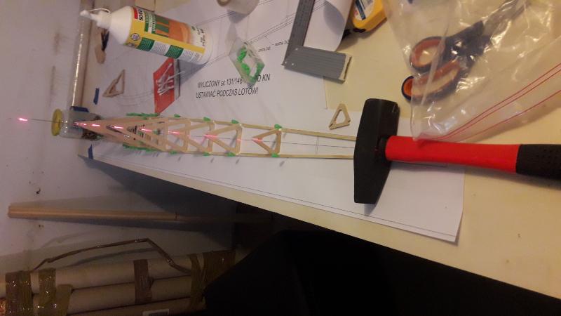

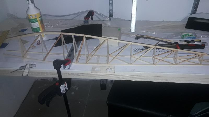

Pomimo remontu nie wytrzymałem i coś tam powstaje
for1.jpg [ 34.28 KiB | Przeglądany 1186 razy ]
for2.jpg [ 35.18 KiB | Przeglądany 1186 razy ]
