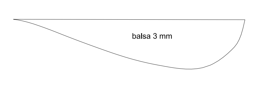

Ja rozumiem koncepcję która generalnie jest ok. Trudności pojawiają się w tym danym przypadku. Płoza tylna w KOS-ie zrobiona jest z balsy:
Ploza.png [ 12.71 KiB | Przeglądany 1836 razy ]
Wydaje mi się że jest z jednego arkusza. Nawet jeśli mamy dwa, i zastosujemy śrubę plastikową M3 to zostaje 1,5mm na stronę po wykonaniu otworu. Do tego balsa w tym miejscu ma około 30 mm. No i łeb śruby musiałby wystawać poza obrys.

Płoza nie jest z formatki. Podejrzewam, że przy pierwszym lądowaniu uległa by złamaniu /była z balsy 3 mm/. Wykonałem ją z balsy 2 mm obustronnie oklejonej sklejką lotniczą 0,4 mm.
Mocowanie poziomego realizowane poprzez wkręcanie jakiejś śruby od spodu nie wchodzi w grę. Po pierwsze płoza, po drugie trójkątny przekrój kadłuba. Dolna podłużnica ma 3 mm szerokości max. Moim zdaniem niepotrzebna komplikacja. W formatkach jest to przerobione już i nie będzie tego problemu w następnych egzemplarzach. Oczywiście każdy może zrobić to po swojemu, jak wygodniej.
