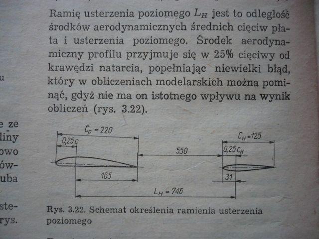

ja znalazłem takie info:
p1050036u.jpg [ 62.99 KiB | Przeglądany 17095 razy ]
p1050037k.jpg [ 62.85 KiB | Przeglądany 17095 razy ]
p1050038o.jpg [ 32.24 KiB | Przeglądany 17095 razy ]
o wielkości "A" niech się wypowie milo ze swojego doświadczenia

A wracając do tematu, wielkie dzięki. Choć z fragmentów tekstu, które zeskanował ali1983 wynika, że współczynnika stateczności kierunkowej (zależnej od wzniosu płata) modelarz nie oblicza. Jest to wartości stała dla konkretnego wzniosu płata. U mnie wznios płata wynosi 8 st - mogę więc przyjąć w obliczeniach pow. statecznika pionowego wartość współczynnika 0,04. -wg .tekstu ze skanu.
Ale, jest też napisane, że współczynnik stateczności podłużnej jest ustalony doświadczalnie (pierwszy skan), a przecież istnieje wzór na współczynnik A (też zresztą podany przez ali1983).
