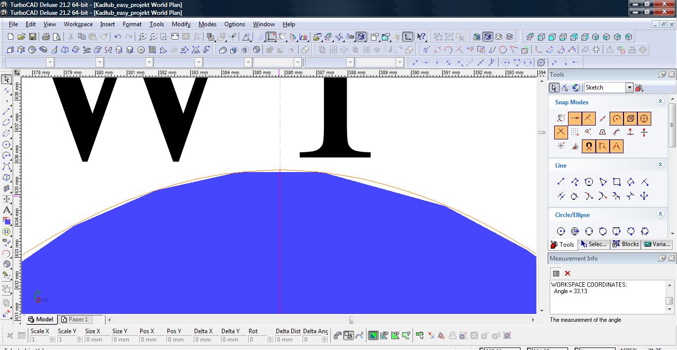

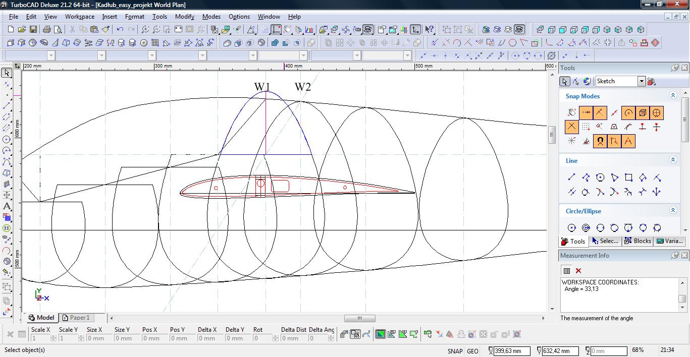

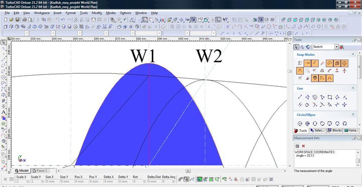

No dobra, zabawiłem się.
Wyszło a nawet ta rozciągnięta jest lepsza - choć to pewnie kwestia TurboCada.
Dwie wręgi, zrobiłem z nich bryłę i wyciąłem
wręgi.jpg [ 161.28 KiB | Przeglądany 7883 razy ]
Niebieski element wycięty, w około niego pomarańcz - rozciągnięty.
wręgi2.jpg [ 142.81 KiB | Przeglądany 7883 razy ]
Tu w zbliżeniu, widać wycięty element jest z odcinków - jest to kwestia TC Deluxe, w którym bryłę mogę robić tylko funkcją prism.
wręgi3.jpg [ 132.76 KiB | Przeglądany 7883 razy ]

Żaden problem, dodam tylko, że w przykładzie powyżej odległość między wręgami wynosiła 30mm, kąt cięcia 33,13 stopnia.

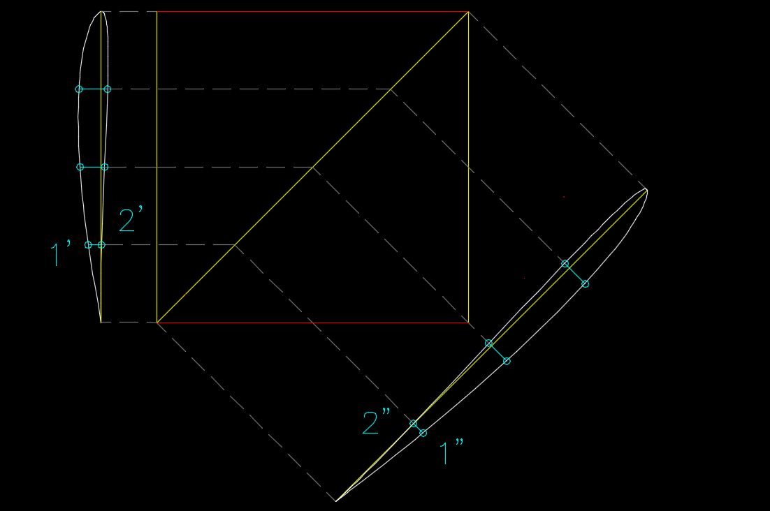

Post: 20 sie 2015, o 10:10
Posty: 1078
Grzegorz pisze:
...wykreślaniem skośnej wręgi na rysunku 2D? Czy to w ogóle możliwe....?
Pewno że możliwe. Kiedyś, jak nie było programów 3D lub nawet komputerów, robiło się to za pomocą geometrii wykreślnej.

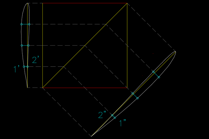

Pokażę to trochę inaczej - nie na wręgach tylko na skośnym żeberku. Na wręgach będzie podobnie (potrzeby dodatkowy rzut przy różnych przekrojach sąsiadujących wręg).
Wstęp do poniższego rysunku - żółte to cięciwy - również widziane z góry. Pomiędzy dwoma żebrami - jedno po skosie
01.png [ 43.34 KiB | Przeglądany 7786 razy ]
Teraz odpowiednie odległości z oryginału (od cięciwy do 1') rzutujemy na skośny profil (cięciwa do 1"). Postępując tak ze wszystkimi punktami możemy wykreślić poszukiwany przekrój. Oczywiście trzeba tych punktów dobrać dużo więcej aby zachować odpowiedni kształt. I im bliżej noska tym gęściej. Jeśli weźmiemy pod uwagę ilość potrzebnych punktów do rzutowania
02.gif [ 1.36 KiB | Przeglądany 7786 razy ]
to naocznie widać jaką przewagę mają komputery :o Czasochłonność masakryczna;)
Profil skośny otrzymałem z wycięcia z bryły 3D - nie różni się wiele od punktów bazowych. Czyli generalnie tak jak powiedział mgr
Pokazałem na przykładzie profilu à propos skrzydła geodetycznego - miałem już pokreślonych kilka kresek ale z racji czasu... ;)

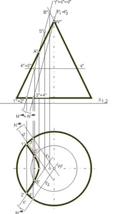

Za pomocą geometrii wykreślnej możemy rzutować dowolne przekroje. Jednym ze standardowych typów jest wykreślenie przecięcia stożka z płaszczyzną lub stożka z kulą
03.jpg [ 26.29 KiB | Przeglądany 7786 razy ]
