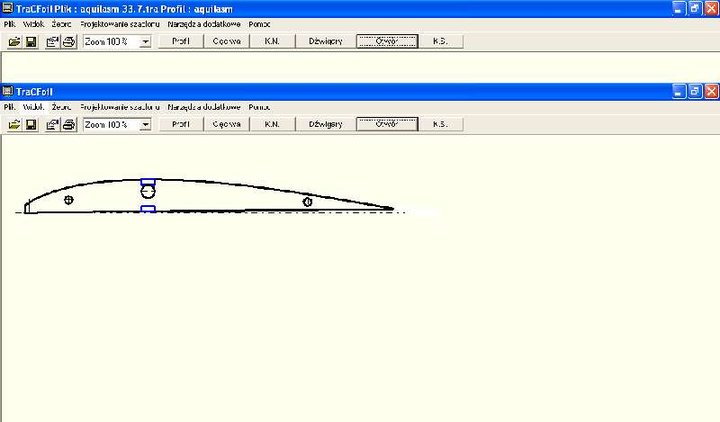

Pierwszym krokiem przy budowie skrzydeł jest wykonanie żeberek. Korzystam z programu TracFoil, łatwy w obsłudze i relatywnie tania licencja /ok 10 euro/. Polecam.
Jeżeli posługujemy się gotowymi planami, to należy profil skrzydła przerysować na kalkę lub przkopiować na kartkę papieru. Musimy teraz wykonać szblony do wycięcia żeberek. Kopie profili przenosimy lub naklejamy na sklejkę, ja stosuję sklejkę 2 mm. Jeżeli mamy plany w formie elektronicznej, to drukujemy na drukarce laserowj , przykładamy drukiem do materiału i przecieramy papier szmatką zwilżoną w rozpuszczalniku nitro, wydruk odciśnie się na sklejce. Wykonujemy dwie pary szablonów dla każdego skrzydła osobno. Wykonujemy je razem, aby zachować ten sam kształt, w bloczku. Jak ruszę z budową to zamieszczę zdjęcia, napewno wszystko stanie się jasne. Narazie dwa zrzuty z TracFoila, projekt profilu i profil w werswji do przeniesienia na sklejkę.

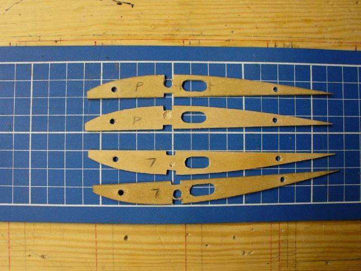

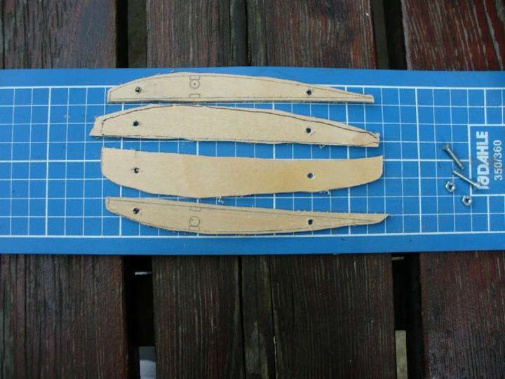

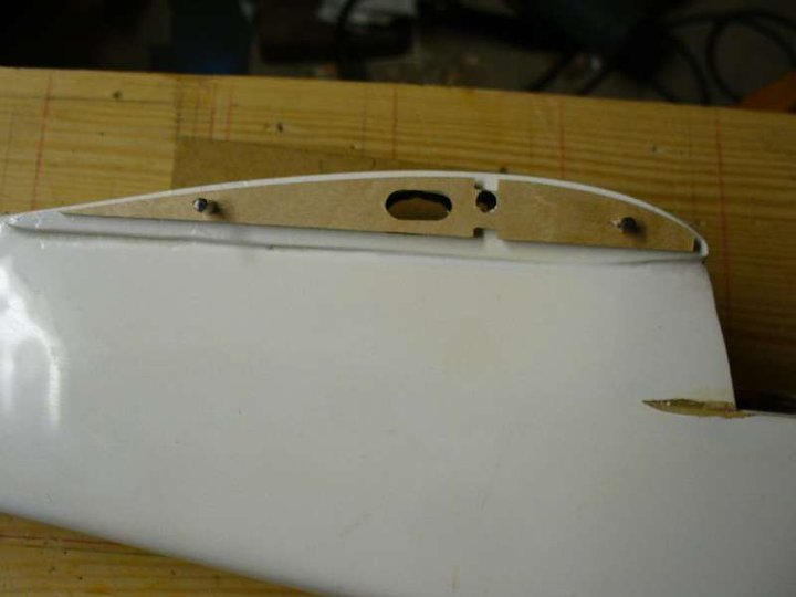

Po 90-ciu minutach "ciężkiej" pracy pilnikami, wiertłami, iglakami, szablony żeberek zrobione. Na zdjęciach , gotowe wzorniki podzielone na lewy i prawy płat, oraz pierwsza przymiarka do kadłuba /"37"/ do którego będą nowe skrzydła. Poprzednie uległy zniszczeniu podczas lotów szkolnych. Widać w szablonach otwory. Te podłużne to otwory do kabli serw, między dźwigarami otwór na łącznik, a te dwa małe na kołki ustalające.
Teraz czas na wykonanie żeberek dla poszczególnych płatów, ale to w następnym odcinku.

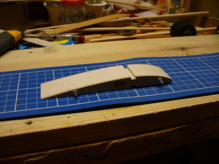

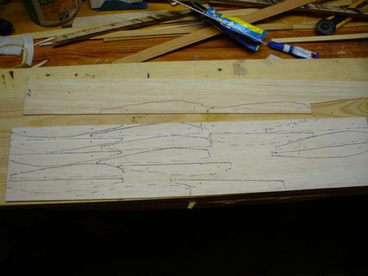

Na kawałku deski balsy 1,5 mm rysujemy przy pomocy jednego z szablonów sklejkowych, 16 żeberek. Robimy to z naddatkiem /3-4 mm/. Oraz 2 żeberka z balsy 2 mm - do części przykadłubowej skrzydła. Zaznaczamy jednocześnie miejsca na otwory - przy ich pomocy skręcimy półfabrykaty żeberek w bloczek.
p1050357l.jpg [ 58.42 KiB | Przeglądany 10093 razy ]
Shot at 2011-10-03

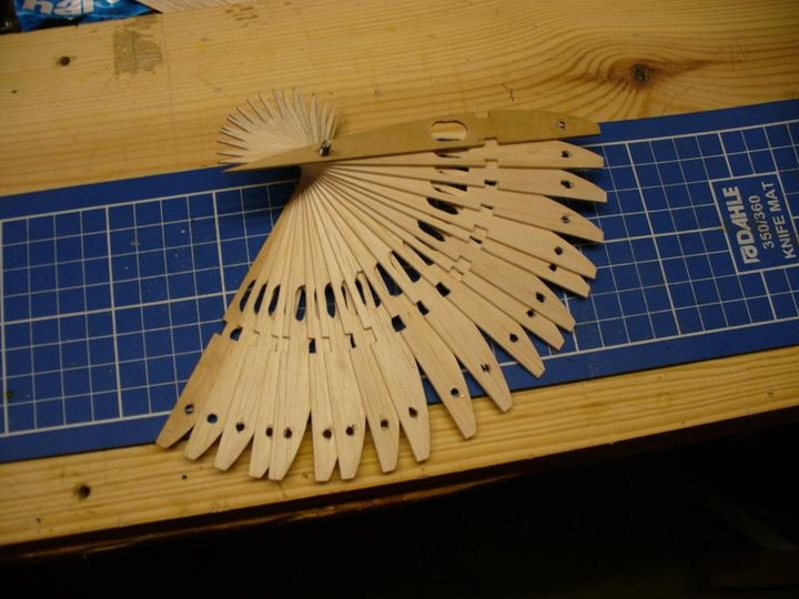

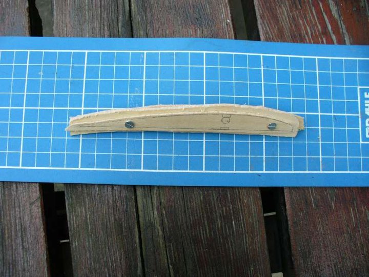

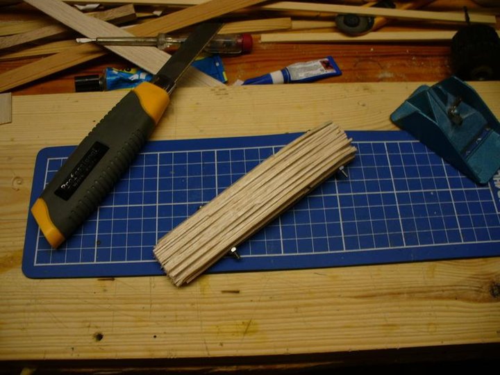

Ostrym nożem wycinamy poszczególne żebra, za pomocą wiertła fi 3mm wiercimy otworki w zaznaczonych miejscach. Potrzebna nam teraz będzie długa śruba 3 mm - ok 35/40 mm. Śruby wkładamy w otwory w sklejkowych żeberkach, a następnie kolejno, żebro z balsy 2 mm, dalej 1,5 mm, kończymy znów balsą 2 mm i szablonem sklejkowym.
Gdy to wszystko mamy nałożone na śruby, skręcamy nakrętką do lekkiego oporu /uwaga: zbyt mocne skręcenie może spowodować złamanie nieobrobionych żeber!/. Teraz czeka nas wstępne , a następnie bardzo precyzyjne obrobienia całego bloczku. Robimy to powoli, nie stosując zbyt wielkich sił. Do wstępnej obróbki możemy użyć ostrego noża, hebelka, do precyzyjnego tylko pilniki, pilniczki i papier ścierny na kostce.

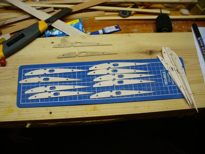

Żeberka zrobione. W bloczku powycinałem otwory na dźwigary i otwór na przedłużacz serwa lotki. Po wstepnym obrobieniu żeberek, a następnie dokładnym, cały blok wyszlifowałem drobnym papierem ściernym.
p1050360.jpg [ 69.5 KiB | Przeglądany 10093 razy ]
Shot at 2011-10-03
p1050361a.jpg [ 75.38 KiB | Przeglądany 10093 razy ]
Shot at 2011-10-03
Należy uważać w czasie "rozbierania" bloczku na to , aby nie połamać żeberek. Robimy to bardzo powoli, nie używając dużych sił. No i gotowe żeberka.
p1050362l.jpg [ 90.3 KiB | Przeglądany 10093 razy ]
Shot at 2011-10-03
Najbardziej nudny i pracochłonny etap budowy płata mamy za sobą - moim zdaniem. Następnym krokiem jest złożenie skrzydła w całość... Ale to w następnym odcinku.

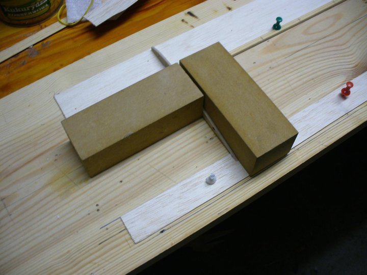

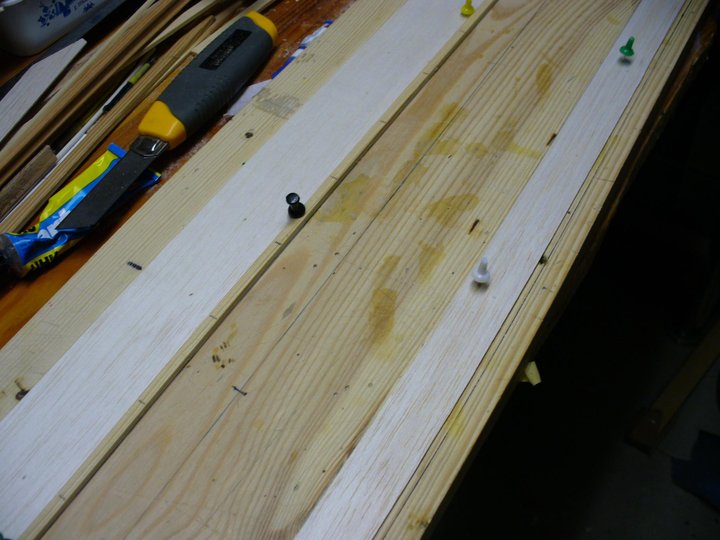

Budowę rozpoczynamy, powiedzmy , nie od tej strony co normalne płaciki. Opracowałem tą metodę(?), aby do maksimum uprościć ten etap budowy.

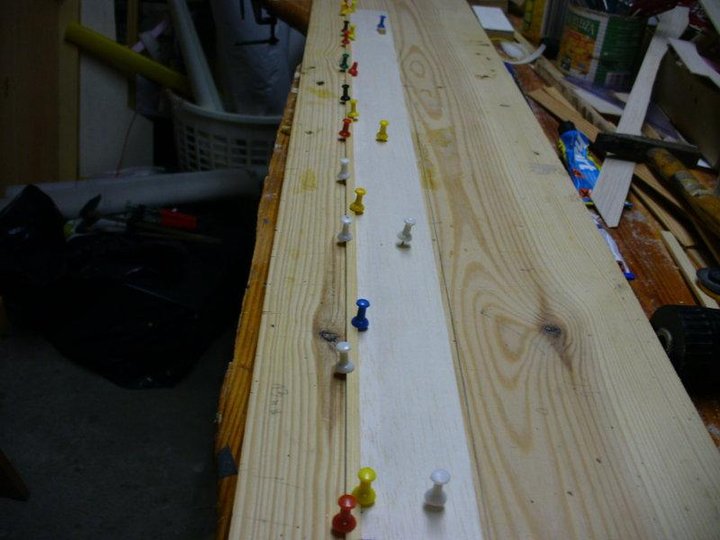

Pierwszym krokiem będzie przygotowanie deski balsowej na dolny keson. W tym celu, deseczkę balsową o std wymiarach /100x1000 mm lub 100x1070 mm/ tniemy wzdłuż na pół. Otrzymujemy dwie deseczki, jedna na keson dolny druga na górny. Tak model został zaprojektowany , aby na kesony potrzebna była jedna deska balsy - oczywiście do jednego płata. Składanie płata rozpoczynamy od wykonanie dolnego kesonu. Do "fabrycznej" krawędzi wyciętej deski przyklejamy dolny dźwigar - listwa sosnowa 5x2. Stabilizując całą spoinę prostą listwą, w moim przypadku, kątownik aluminiowy.
p1050363i.jpg [ 67.98 KiB | Przeglądany 10093 razy ]
Shot at 2011-10-04
Po 30 minutach, alu listwę możemy zdemontować i sprawdzić dokładnie czy wyszło dobrze. Jezeli jest ok to dodatkowo stabilizujemy cały element - za pomocą takich szpilek do tablic korkowych /ja takie stosuję/, i pozostawiamy do całkowitego wyschnięcia.
p1050365v.jpg [ 64.7 KiB | Przeglądany 10093 razy ]
Shot at 2011-10-04
Po wyschnięciu mamy gotowy keson dolny z dźwigarem do, którego będziemy przyklejać żeberka. W następnej części pokażę jak wklejać żebra, jak zaplanować krawędź natarcia i spływu.

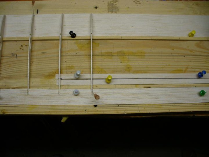

Ołówkiem nanosimy na dźwigar miejsca w których będą przyklejone żeberka. Od żebra nasadowego licząc, 3 cm /balsa 2 mm/, 3cm /balsa 2 mm/, 4 cm /to żeberko ze sklejki/ następne co 5 cm / balsa 1,5 mm/. Przyklejanie żeberek rozpoczynamy od czwartego żebra /sklejkowe/. Dlaczego? Wyjaśni się to później.
p1050367d.jpg [ 207.07 KiB | Przeglądany 10093 razy ]
Shot at 2011-10-06
Żebra smarujemy klejem w miejscach styku z dźwigarem i kesonem, oraz krawędzią spływu. W ten sam sposób postępujemy ze wszystkimi następującymi żebrami. Staramy się zachować kąty proste w pionie i w poziomie. Na koniec postu jeszcze przedstawiam na zdjęciach "mój" sposób na proste wklejanie żeber. Te klocki to mdf(?), które dostałem z zaprzyjaźnionej stolarni. Mają one wszystkie krawędzie pod kątem prostym, bardzo przydatna i pomocna rzecz.

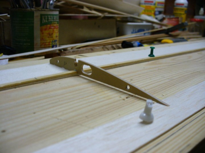

Wklejanie żeberek jest mozolnym, ale jakże zajmującym zajęciem. Każde przymocowane żebro coraz bardziej nadaje wygląd, postęp prac jest bardzo widoczny. Skrzydło nabiera kształtu. Jednak nie należy tracić czujności na tym etapie. Kontrolować należy wszystkie kąty, odległości po każdym przyklejonym elemencie.
Czas pomyśleć o lotce. Wyznaczamy miejsce w którym lotka będzie miała swoją krawędź natarcia. Wycinamy dwie listwy z balsy 1,5 mm o szerokości 8 mm. Mocujemy je na desce, zostawiając szczelinę 1,5/2 mm między listwami. Będą to dolne dźwigarki lotki i przylotkowy. I dalej naklejamy żeberka.

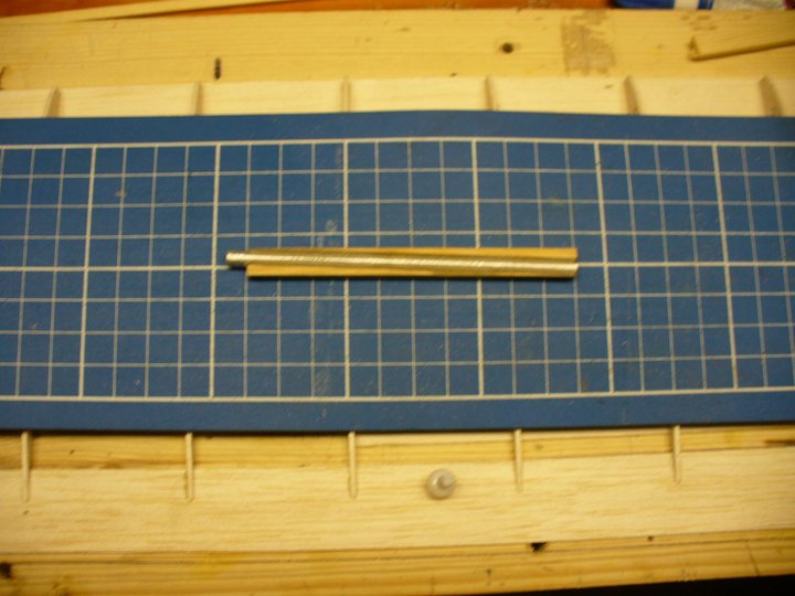

Korzystając z chwili przerwy - schnięcie kleju - zabieramy się za wykonanie pochewki na łącznik płata. Wykonujemy go z dwóch listew sosnowych 5x3 i rurki aluminiowej 5/4 mm.

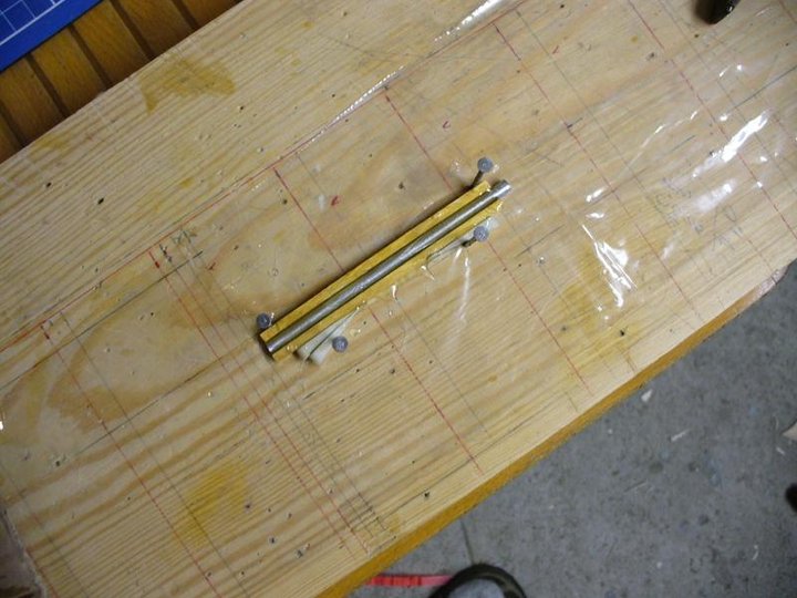

Pochewka będzie wklejona między dźwigary, będzie nadawała wznios płatom. Na tym etapie prace muszą być wykonane bardzo starannie. Rurkę z zewnątrz delikatnie przecieramy drobnym papierem ściernym, i odtłuszczamy przy pomocy acetonu lub rozpuszczalnika nitro. Odradzam benzynę ekstrakcyjną. Parę razy kupiłem do odtłuszczania benzynę , ale chyba w fabryce ktoś wcześniej mieszał naftę, i cała partia benzyny była zanieczyszczona. Wykonujemy prosty przyrząd, sklejamy ze sobą rurkę fi 5 mm z dwoma listewkami 5x3. Kleimy żywicą epoksydową. Używam na tym etapie Epidianu 53+utw TTF /czas schnięcia ok 2 h/

Robimy to na streczu lub kawałku innej folii polietylenowej
