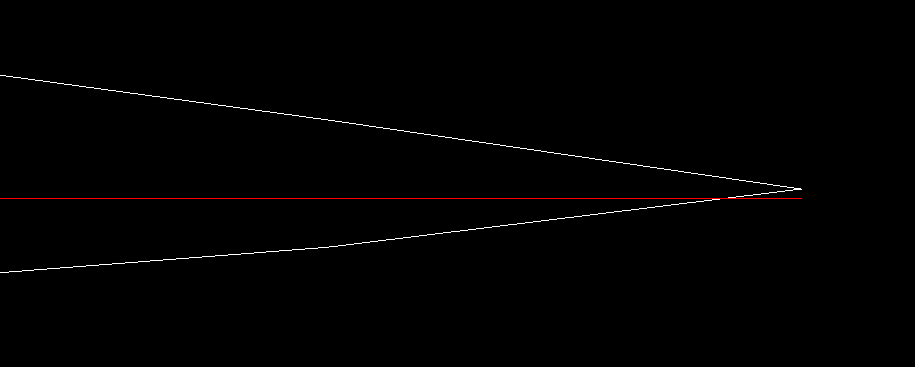

Wczoraj zabrałem się za eksport do DXF. Po wstępnej analizie dokumentacji tego formatu.
Udało mi się zapisać profil i TC go otworzył. Niestety był dość koślawy - takie schodki.
I tutaj dziękuje koledze milo, za wskazówkę. Przy zapisie koordynatów okazało się iż trzeba używać kropek, zamiast przecinków.
Szybko zrobiłem w programie odpowiednią konwersje formatu liczb.
I tym razem profil był już poprawny.
W dużym zbliżeniu jest jeszcze kanciasty - cuż to tylko polylinia z punktów.
Będę próbował jeszcze to polepszyć, aby chociaż nosek był "elegancki". Dużo zależy od samego pliku z profilem.

Końcóweczka
1.PNG [ 3.01 KiB | Przeglądany 6041 razy ]
