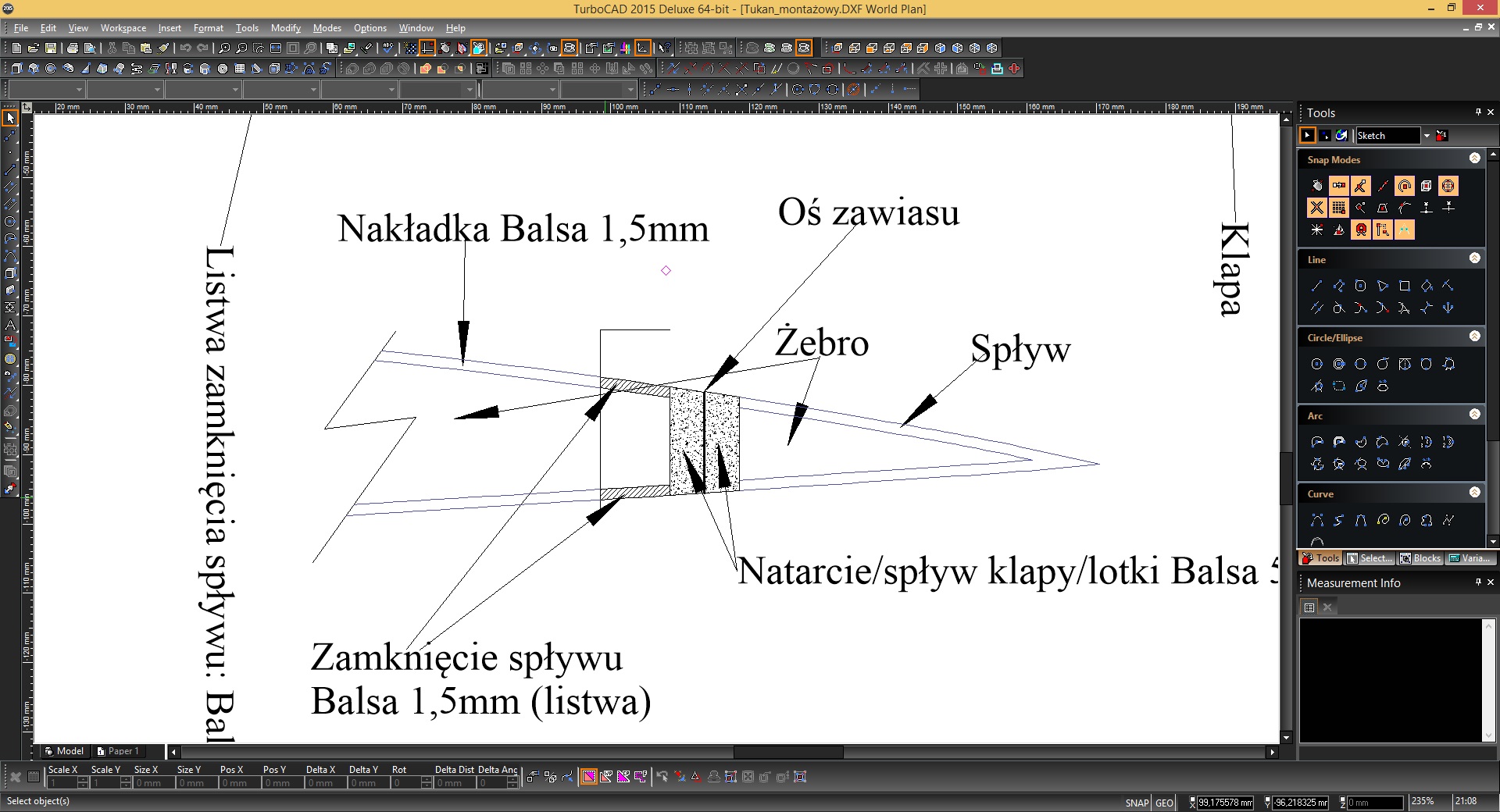

Opracowałem sobie takie oto podejście, wszystko zaczyna się na etapie projektowania płata.
1.jpg [ 475.35 KiB | Przeglądany 30197 razy ]
Jak widać na zdjęciu wyżej, na cały zawias rezerwuje sobie 10mm.
Używam balsy 5mm, jako zamknięcie spływu płata | natarcie lotki.

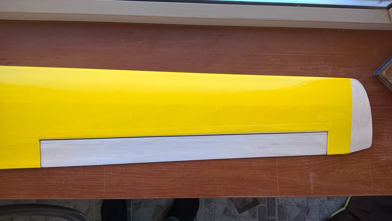

Najpierw przygotowuję skrzydło, wklejona listwa 5mm jest szlifowana pod lekkim kątem.
Następnie cała listwa jest nasączana żywicą L285, zużywam jej ok 3ml gotowej mieszanki (łącznie na oba skrzydła).
Potem pokrywam skrzydło folią zostawiając odsłonięty narożnik.
Miejsce z żywicą jest zawsze lekko chropowate, wystarczy je delikatnie przetrzeć papierem ściernym.

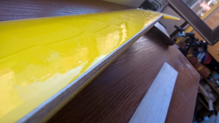

WP_20170322_15_28_56_Pro.jpg [ 249.1 KiB | Przeglądany 30197 razy ]
Zabieg z żywicą ma na celu wzmocnienie materiału, by silikon dobrze przywarł do stałej powierzchni.

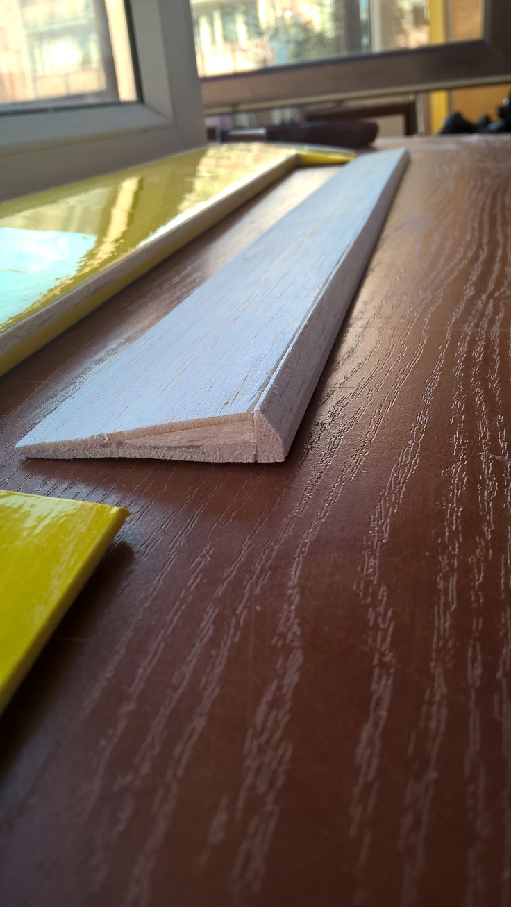

Gdy jesteśmy zadowoleni z efektu, szlifujemy natarcie lotki pod skosem.
WP_20170322_15_28_40_Pro.jpg [ 301.67 KiB | Przeglądany 30197 razy ]

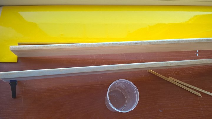

I nasączamy żywicą, zużywam jej ok 3ml gotowej mieszanki. (łącznie na obie lotki).
WP_20170322_15_45_50_Pro.jpg [ 316.92 KiB | Przeglądany 30197 razy ]

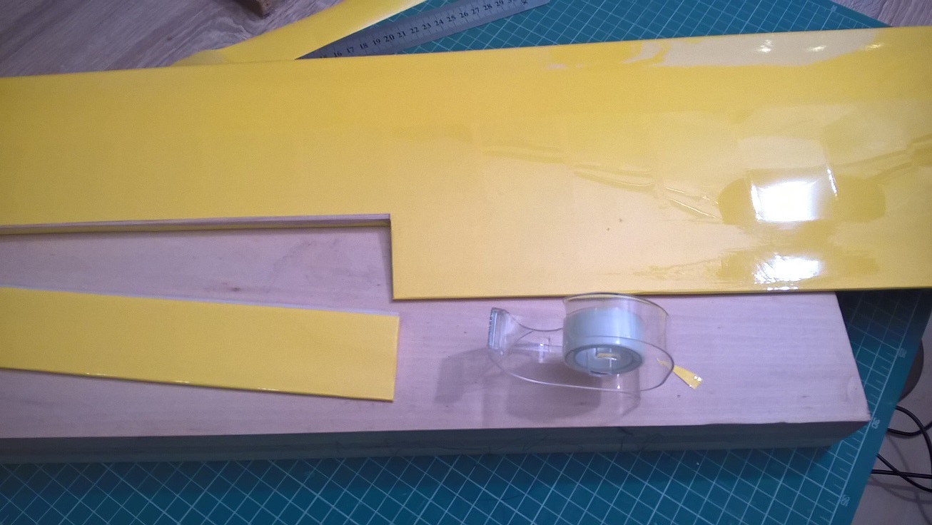

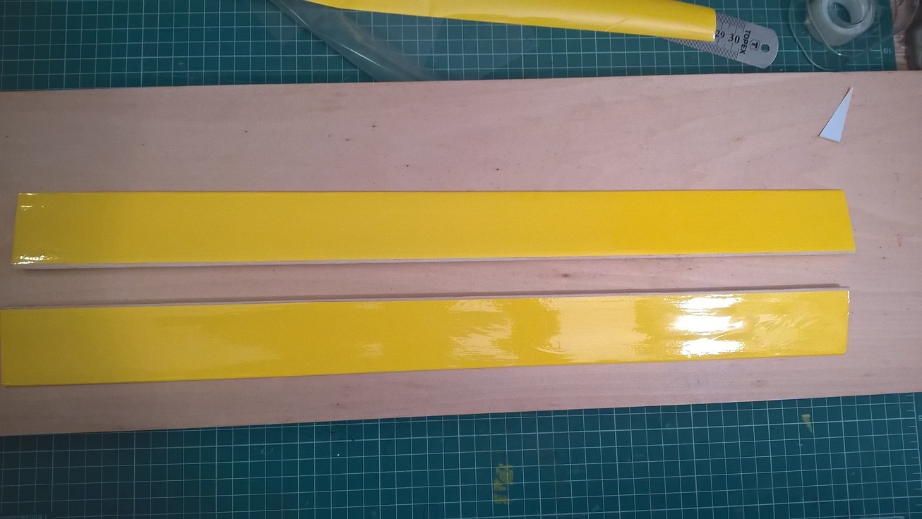

Gdy żywica wyschnie następnego dnia, możemy kontynuować pracę.
Oklejamy lotki folią.

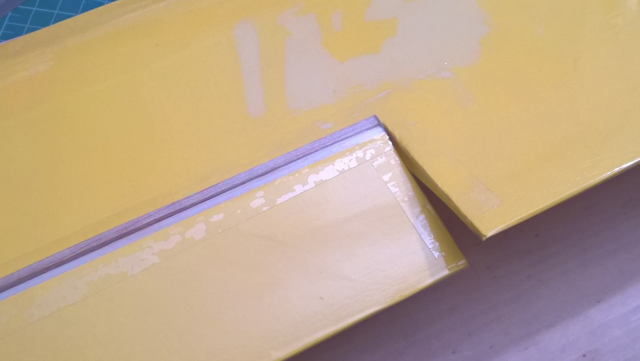

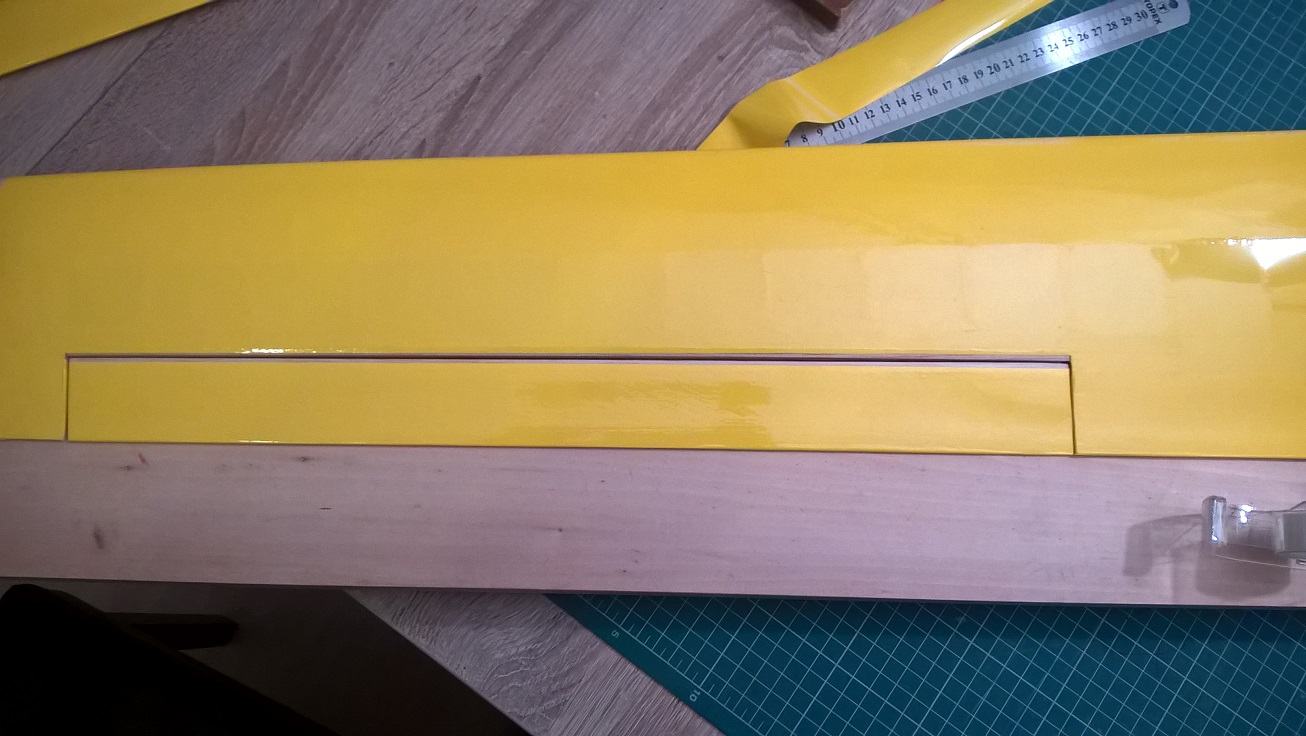

Teraz spasujemy lotkę - jako mocowania użyjemy zwykłej przeźroczystej taśmy klejącej.
WP_20170323_17_45_37_Pro.jpg [ 269.37 KiB | Przeglądany 30175 razy ]

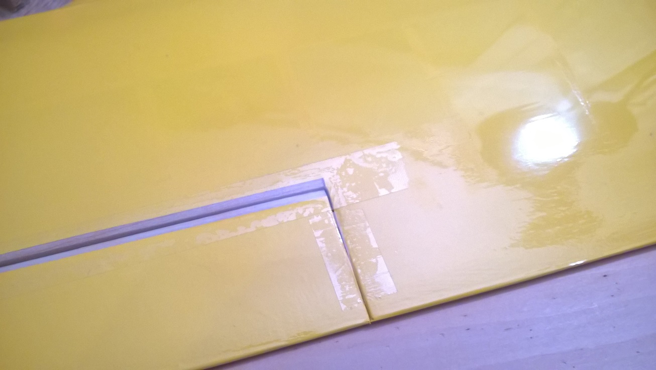

Zatem, ustawiamy lotkę dokładnie i łapiemy jej brzegi taśmą z obu stron.
WP_20170323_17_45_56_Pro.jpg [ 298.52 KiB | Przeglądany 30175 razy ]
WP_20170323_17_46_34_Pro.jpg [ 232.9 KiB | Przeglądany 30175 razy ]
Następnie dajemy długi pasek taśmy na całej długości lotki.
WP_20170323_17_47_18_Pro.jpg [ 244.37 KiB | Przeglądany 30175 razy ]

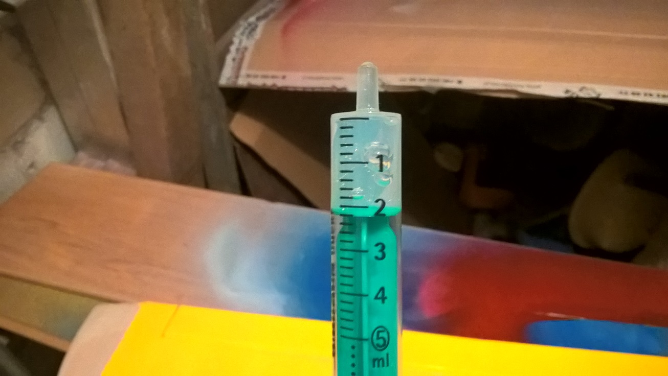

Zużywam 2ml silikonu na zawias. Odmierzam i aplikuje silikon strzykawką.
WP_20170323_17_57_55_Pro.jpg [ 260.72 KiB | Przeglądany 30175 razy ]

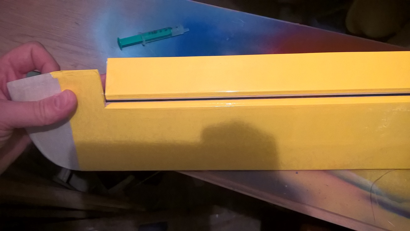

Odginamy lotkę do góry
WP_20170323_17_58_16_Pro.jpg [ 228.67 KiB | Przeglądany 30175 razy ]
I nakładamy silikon. Ja robię to delikatnie dozując silikon i cały czas przesuwając strzykawką w lewo-prawo, powiedzmy o około 1 centymetr względem aktualnej pozycji.
Ten ruch ma na celu roztarcie ew. nadmiaru silikonu na boki.

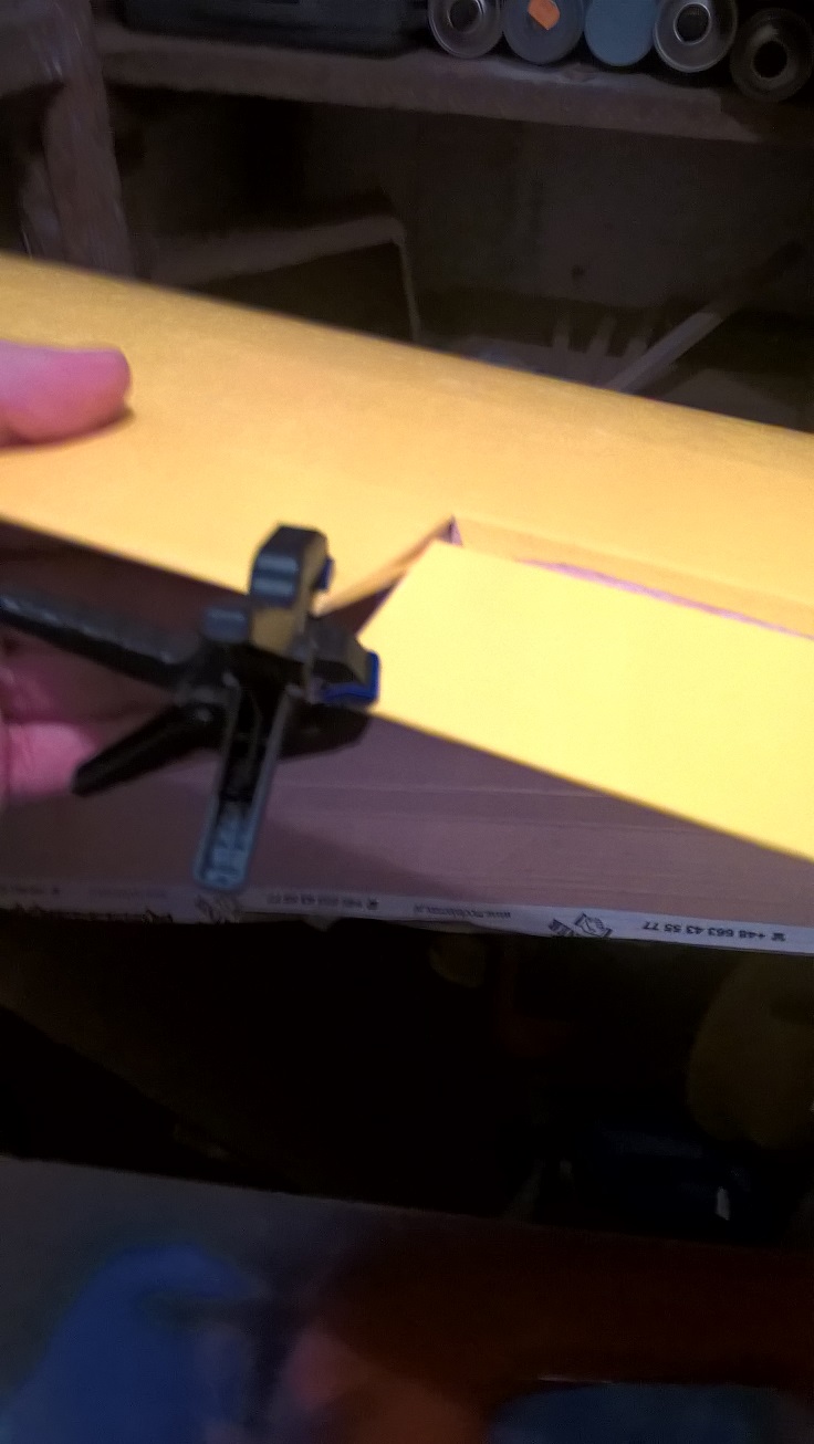

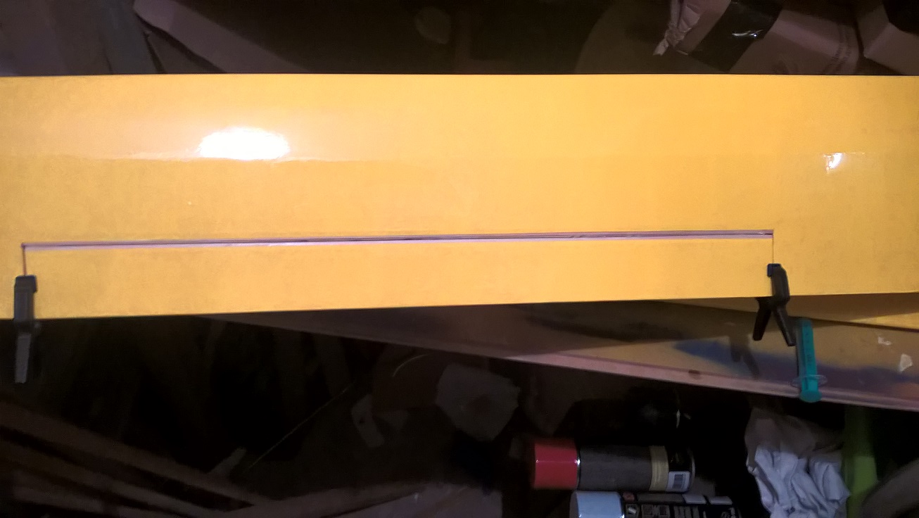

Następnie małymi ściskaczami łapię odchyloną lotkę i zostawiam na 50 minut w tej pozycji.
WP_20170323_18_01_43_Pro.jpg [ 207.08 KiB | Przeglądany 30175 razy ]
WP_20170323_18_01_54_Pro.jpg [ 272.22 KiB | Przeglądany 30175 razy ]

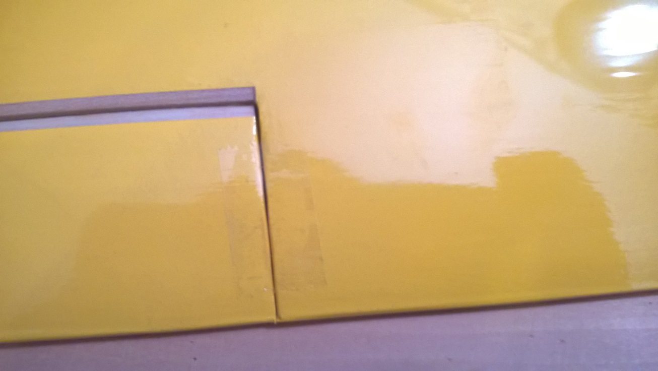

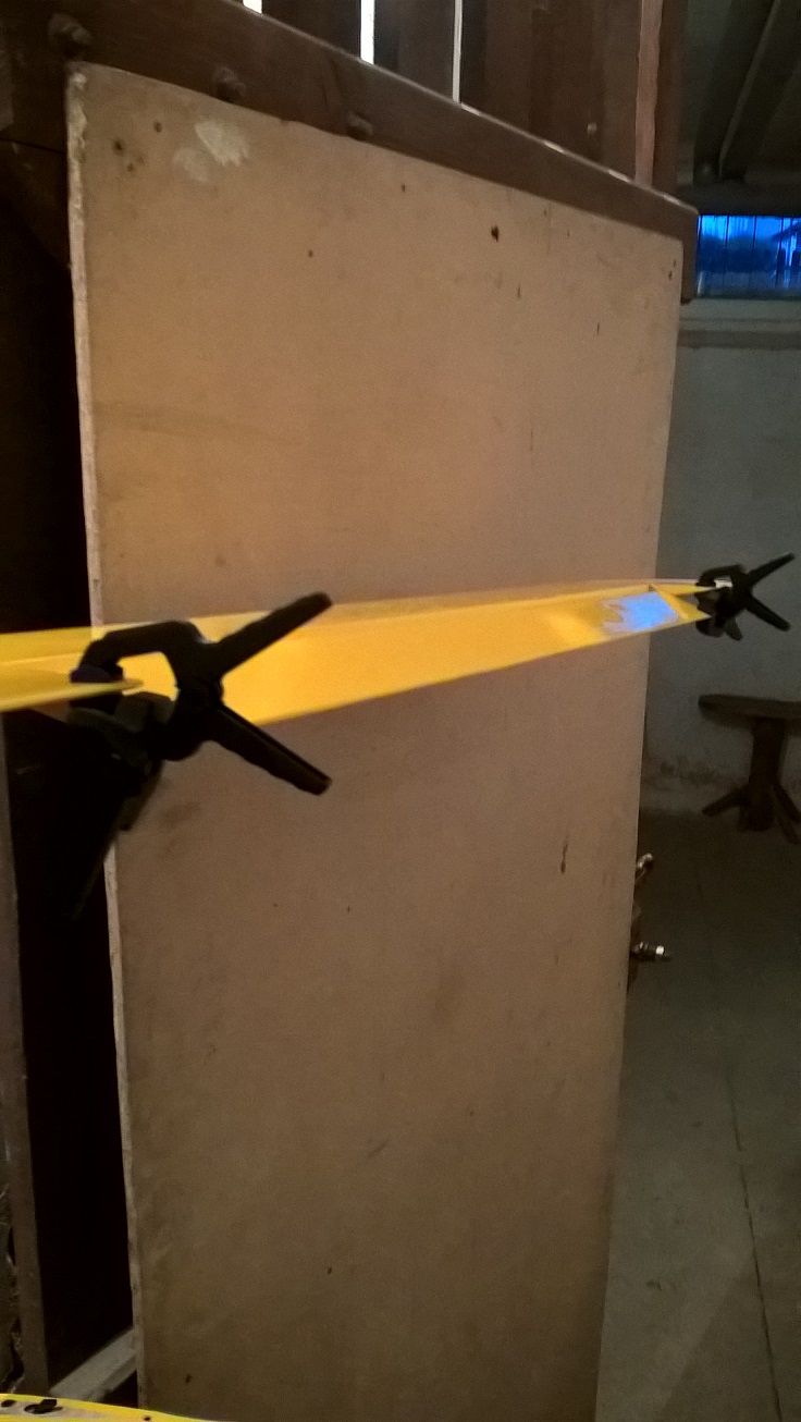

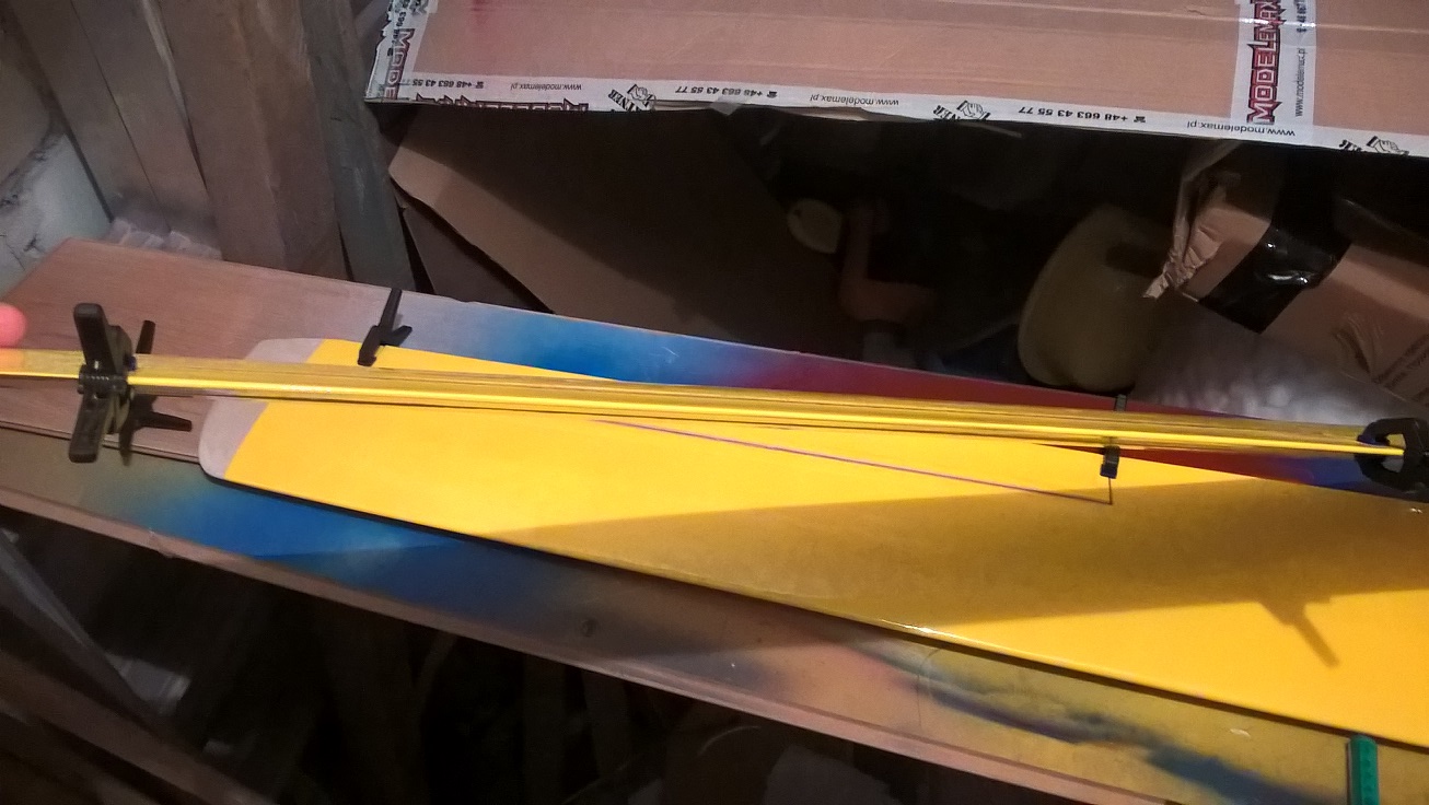

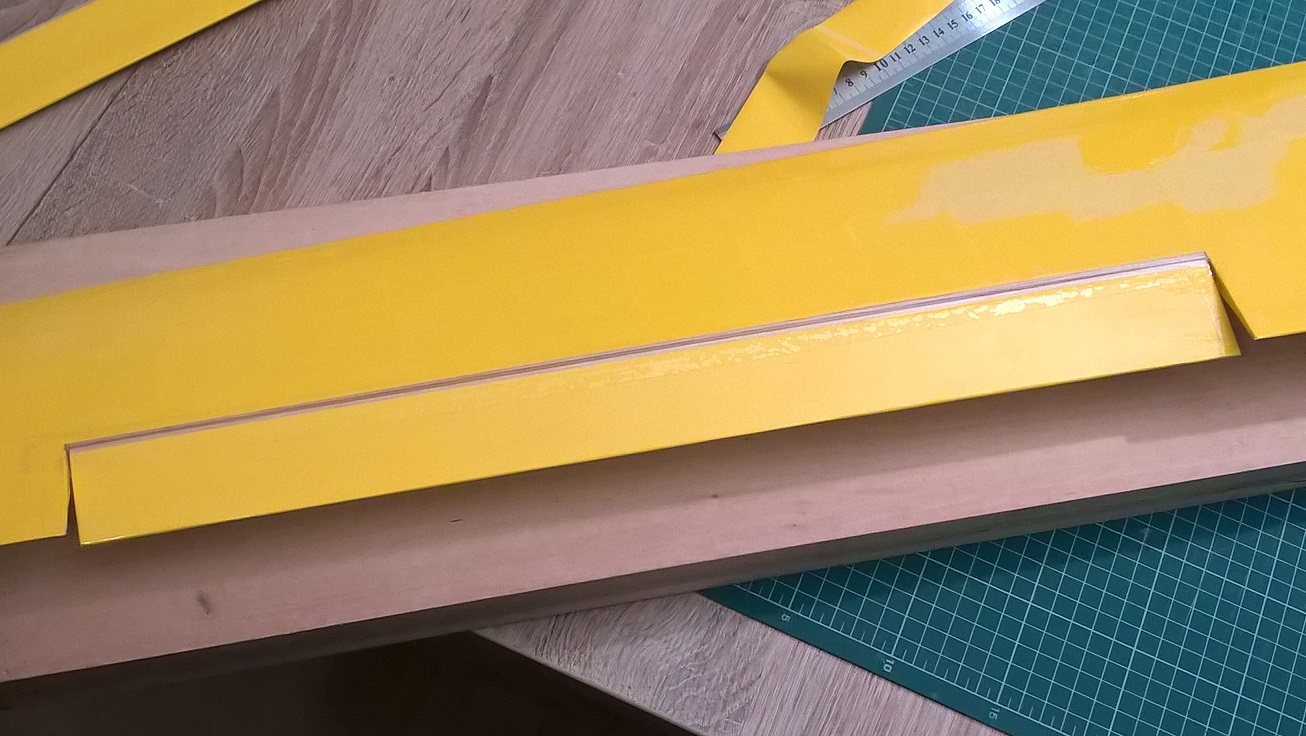

Po tym czasie, ustawiam lotkę na pozycji zerowej i łapie ściskami tak daleko jak sięgną. Chodzi o to by wyrównać wysokość zawiasu lotki do linii skrzydła.
Spływ przy takim ścisku ustawia się automatycznie do dobrej pozycji.
WP_20170323_19_02_56_Pro.jpg [ 233.63 KiB | Przeglądany 30175 razy ]
WP_20170323_19_03_01_Pro.jpg [ 298.34 KiB | Przeglądany 30175 razy ]

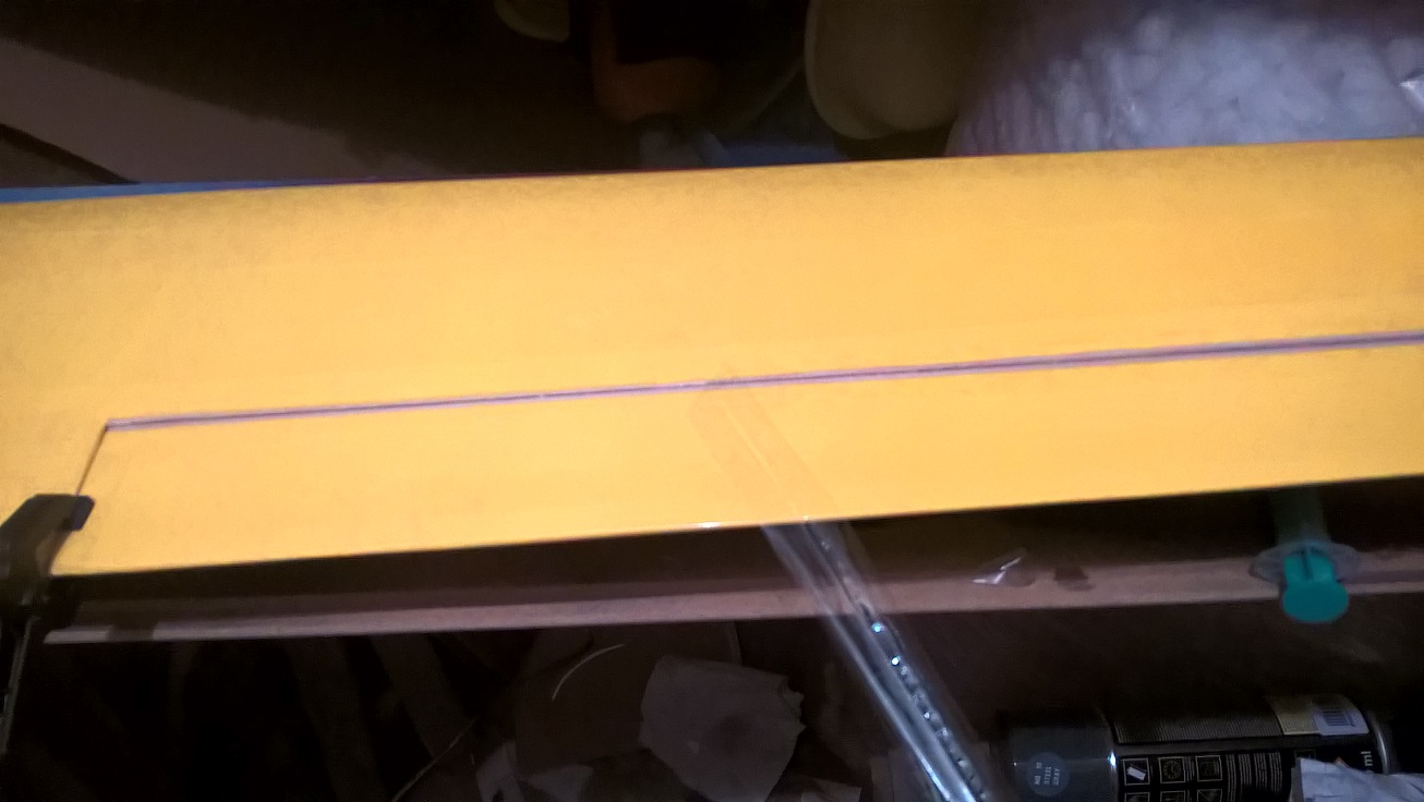

Zostawiamy na kolejne 50 minut.

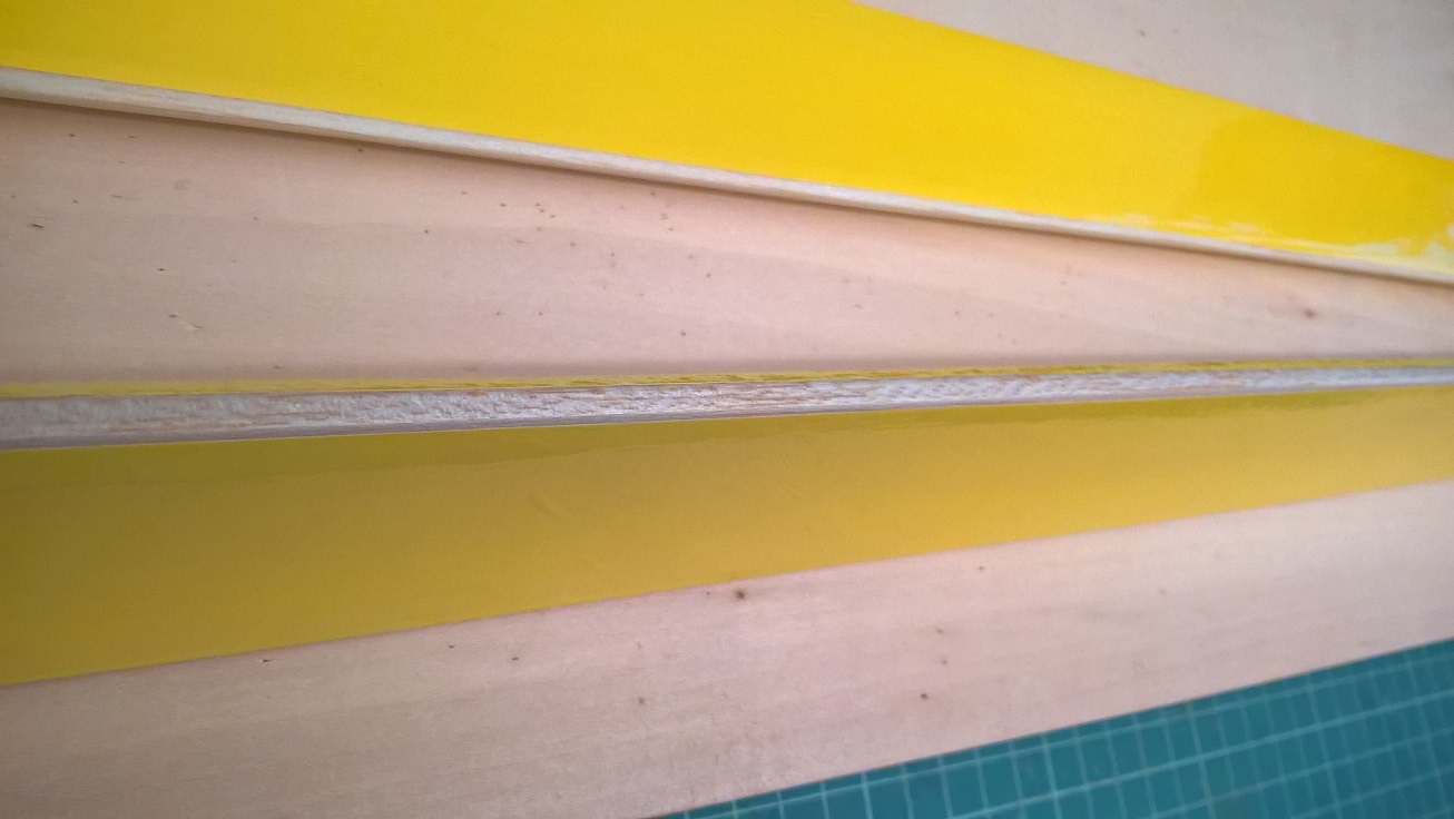

Po tym czasie odrywamy pozostałą taśmę z linii zawiasu, robimy to pod dość dużym kątem, przyciskając taśmę to krawędzi spływu lotki.
Chodzi o to, że pod taśmą silikon jest wciąż dość rzadki, odrywanie jej typowo do góry może wyrwać sporą ilość silikonu - a tego nie chcemy :)
WP_20170323_19_46_45_Pro.jpg [ 230.32 KiB | Przeglądany 30175 razy ]
Zostawiamy na noc. Z doświadczenia powiem, że po tych drugich 50 minutach wręcz trzeba oderwać taśmę. Zostawiłem raz na noc i potem bardzo się namęczyłem by ją odkleić. Rwała się i wyciągała silikon - nie polecam ;)
