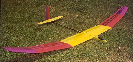

Jakiś czas temu, zbudowałem szybowiec RES Allegro, to model typowo termiczny, przy rozpiętości 2metry waga do lotu 400g. Moim skromnym zdaniem, to raczej "wolne" profile.
allegrolite_grass.jpg [ 59.54 KiB | Przeglądany 37322 razy ]
Zdjęcie modelu autora, M Dreli.
