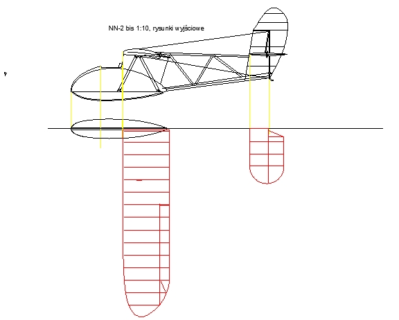

Chciałbym spróbować zrekonstruować plany szybowca szkolnego NN-2 bis. Jak to bywa w przypadku przedwojennych szybowców, dokumentacja jest skromna.....zasadniczo szkice w PKL t.II i parę zdjęć w sieci. Wiele obrysów i szczegółów konstrukcyjnych to będzie moja fantazja, jednak będę starał się jak najwierniej narysować szybowiec. Na razie to nie są plany modelu..... to ma być wyjściowa dokumentacja do zbudowania modelu. Liczę na dyskusję i pomoc w stworzeniu tych planów, każdy Wasz głos będzie cenny, a pomoc bardzo wskazana.
Na początek przedstawiam to co już zrobiłem.....obrysowane szkice z PKL, zeskalowane /skala 1:10/, rysuję w acadzie /dxf/. Teraz to wszystko trzeba odpowiednio obrobić, zaprojektować mnóstwo szczegółów / orczyki sterów, okucia zastrzałów itp, itd/, pokusiłem się o narysowanie obrysu kabinki z góry. Przyjąłem jej maksymalną szerokość na 60 cm /1:1/.

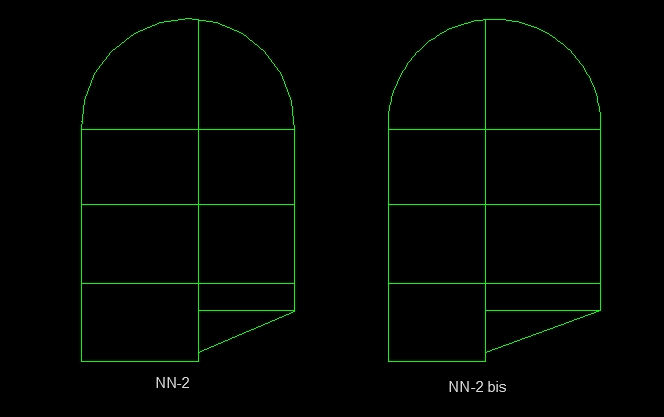

Wydaje mi się , że szybowce NN-2 i NN-2 bis miały inne usterzenia poziome . Taki wniosek mi się nasuwa po przyjrzeniu się zdjęciom obu szybowców w locie zamieszczonym na str.198 w PKL t III . NN2 ma końcówkę w kształcie półokręgu - tak jak to przedstawia rysunek , zaś NN2 bis ma - nazwijmy to - nieco odmienny obrys .Dodatkowo wydaje mi się , że podział na statecznik i ster również jest inny - NN2 ma węższy ster (tak jak to przedstawia rysunek ) niż NN2 bis - tu wygląda mi że podział jest 50 / 50 .

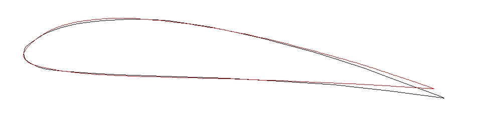

Po analizie zdjęć i rysunków, rozrysowałem płat z widoku z góry. Na szkicach nie był zaznaczony dźwigar - koniec kesonu - więc przyjąłem miejsce podczepienia zastrzałów jako miejsce gdzie był dźwigar. Na rysunkach jest to zwymiarowane. Rozstaw żeber wynosi 40 mm /skala 1:10/. Porównałem również obrysy profilu płata i profilu Goe 655 - tak mówi PKL. Załączam jpg z tym porównaniem / czerwona kreska Goe 655, czarna z mojego obrysowania/. Orczyki napędu lotek udało mi się narysować po dość wnikliwym oglądnięciu pod szkłem powiększającym zdjęć z PKL, niestety NN-2, na bisie nie widać, ale myślę, że nie różniły się ;) .....
Wymiary podane na planach należy traktować z pewnym przybliżeniem, główne są w miarę precyzyjne, jednak cięciwa lotki, rozstawy żeber to raczej wymiary przybliżone, ilościowo żebra zgadzają się , ale nie wiem czy w oryginale rozstawy były jednakowe. No cóż, te wartości po przecinku można odpuścić.
Zapraszam do dyskusji.

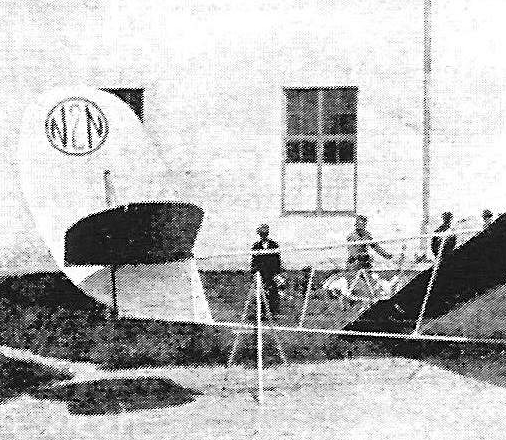

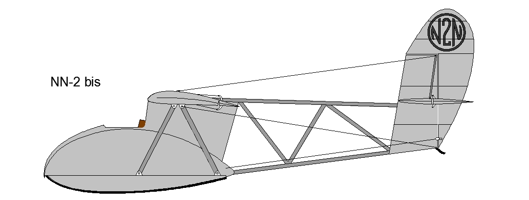

Wydaje mi się, że kadłub już mam dość dobrze obrysowany. Pojawiają się jednak pewne pytania.....jak szły linki napędu steru wysokości? Niebawem wrzucę rzut kadłuba z boku, tymczasem moja - poparta opisami i znalezionymi zdjęciami - wizja kolorystyczna NN-a.... nie wiem czy na sterze kierunku był znak/logo konstruktorów, ale zrekonstruowałem go i ożywiłem nieco ascetyczną sylwetkę szybowca :) . Na pierwszym egzemplarzu był, dołączam zdjęcie z PKL t.III.
nn2 logo-pkl.jpg [ 229.53 KiB | Przeglądany 12596 razy ]
NN kolor 2.jpg [ 99.78 KiB | Przeglądany 12596 razy ]
 Tytuł: Re: NN-2 bis
Post: 17 wrz 2015, o 20:49
Tak sobie pomyślałem Milo, że chyba trzeba by torszkę jeszcze nad tym popracować... W sensie, żeby pierwsze "N" lekuchno wydłużyć, a drugie ciut obciąć. Takie mam doznanie subiektywne. Ale zobaczymy - może coś ktoś jeszcze dopowie ;)

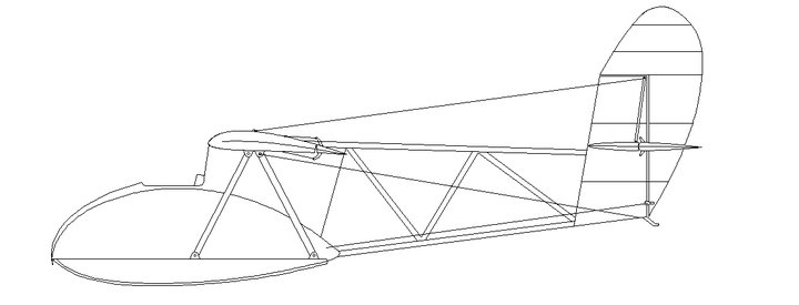

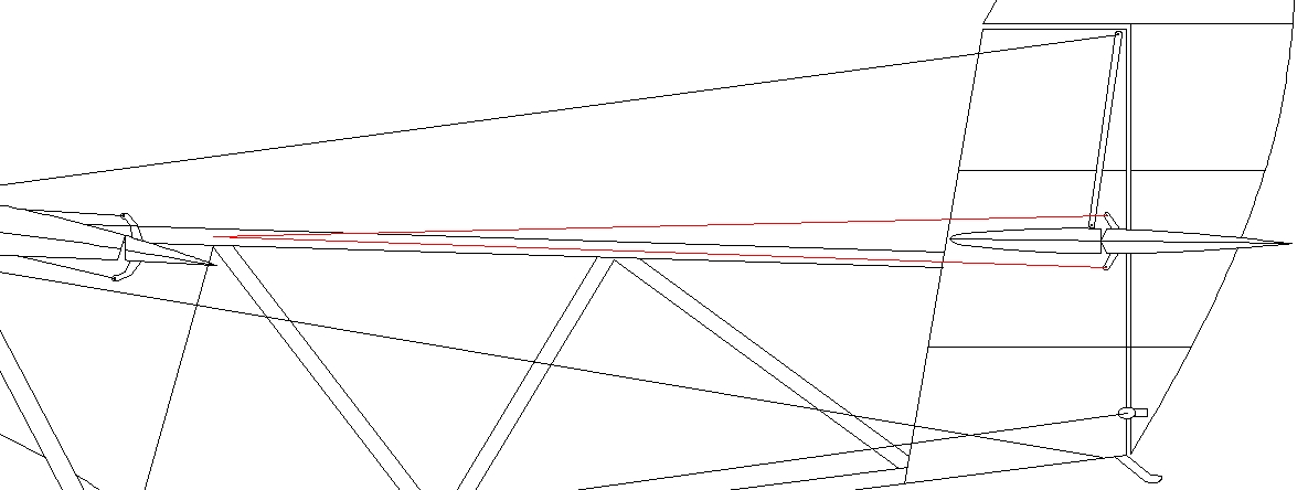

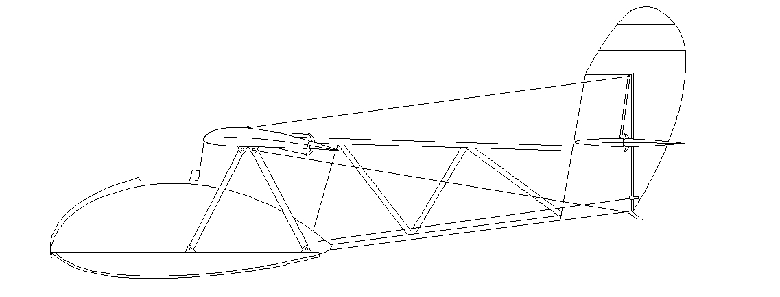

Właściwie zakończyłem rysowanie obrysu szybowca z widoku z boku. Profil ten co podany w PKL, postarałem się o naniesienie wszystkich szczegółów NN-2 bis widocznych na planach i zdjęciach. Podaję pod ocenę i Wasze uwagi :? .
NN2.2.jpg [ 98 KiB | Przeglądany 12567 razy ]

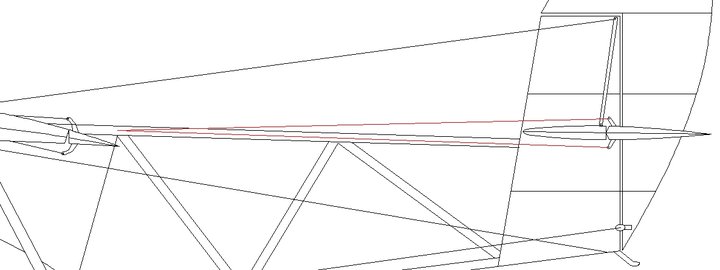

Pozostaje jednak jedna niewiadoma. Bieg linek napędu steru wysokości. Na czerwono narysowałem tymczasowo ich przebieg. Na pewno krążki, jakieś ślizgi itp ;).
nn2.3.jpg [ 130.25 KiB | Przeglądany 12567 razy ]
Paweł pisze:
Na to przyjdzie czas, teraz są ważniejsze kwestie, ale masz rację, coś nie tak z tym znakiem ;) .

Wracam do NN-ena. Popracowałem nad poziomym. NN-2 i NN-2 bis mają różne stateczniki - zwrócił na to uwagę Tomek. Po porównaniu zdjęć i szkiców narysowałem dwie wersje. Na zrzucie podpisane. Zasadniczo różnią się podziałem statecznik/ster. Zagadką jest jego rozpiętość w 'bisie' o obrys końcówki, chociaż w tym drugim przypadku skłonny jestem przyjąć taki sam jak w NN-2. Zapraszam do dyskusji.

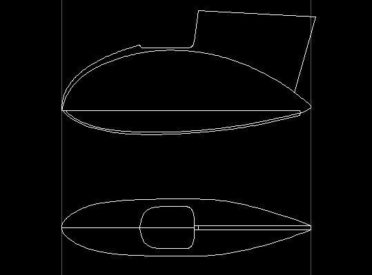

Największa niewiadoma ;) ... obrys gondoli z góry. Na zdjęciach widać, dość dokładnie, że ma przekrój prostokątny ;) .
