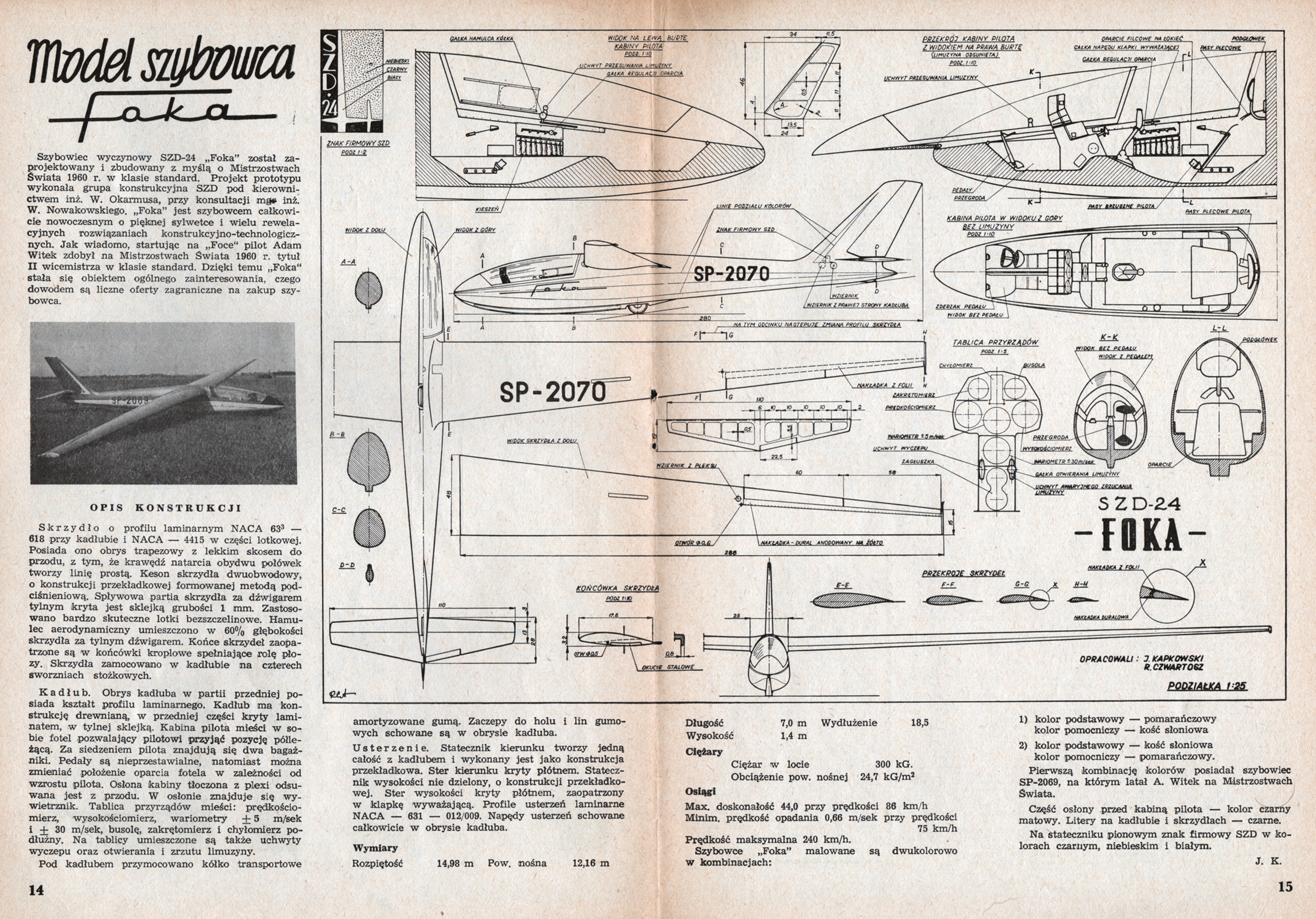

Post: 12 lut 2017, o 16:44
Źródło: Modelarz 8/1961
Modelarz_resize.jpg [ 5.79 MiB | Przeglądany 4493 razy ]
