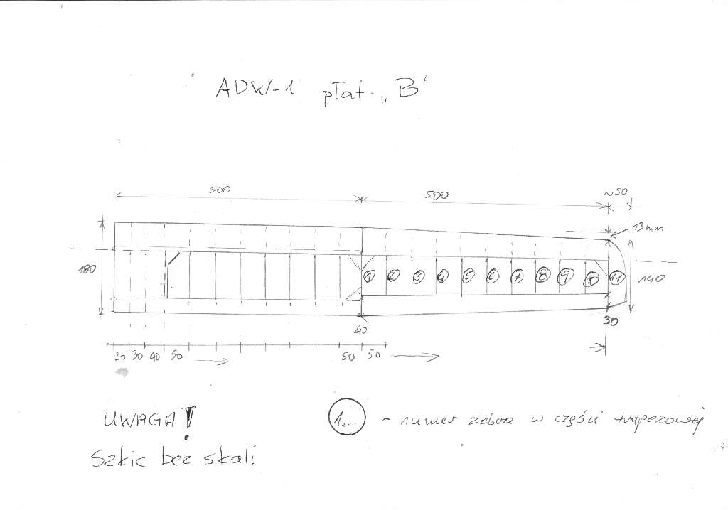

Profil S3021. Obrys prostokątno-trapezowy, cięciwa części prostokątnej 180 mm, części trapezowej 180/140 mm. Wznios centro 1 st, końcówka 1-2 st, długość poszczególnych części 500/500 mm, plus zakończenie płata ok 50 mm. Lotki.
Konstrukcja balsowo-sosnowa. Żeberka z balsy 1,5 mm, dźwigary z sosny 8x2, z przekładką, listwa natarcia z sosny 3x3 mm, krawędź spływu z dwóch deseczek balsowych 1,5x25 mm. Kesony balsa 1,5 mm, góra/dół, nakładki na żebra z balsy 1,5 mm. Łącznik z drutu stalowego, sprężynowego fi 5 mm, osadzony w płatach w rurkach alu 6/5,1 mm.
To ogólny zarys konstrukcji płata. Zamieszczę niebawem szkic płata ze wszystkimi ważniejszymi wymiarami.

Wstępny szkic konstrukcyjny płacika. Podałem podstawowe wymiary. W trakcie budowy będę zamieszczał precyzyjniejsze i dokładniejsze wymiary, oraz rysunki istotnych elementów plata. Po zakończeniu budowy wszystko zostanie spakowane i zamieszczone w "Szkicach i planach" w lepszej rozdzielczości. Do Ściągnięcia.
Na początek ilości materiałów na jedno skrzydło, płat.
Balsa 1,5 mm - max 4 deseczki
Balsa 3 mm - kawałek 200 mm x 60 mm
Balsa 2 mm - listwa 1000 mm x 10 mm
Balsa 4 mm - listwa 1000 mm x 10 mm
Listwa sosnowa 8x2 - 2 szt
Listwa sosnowa 3x3 - 1 szt
Sklejka lotnicza 2,5 - 3,0 mm - ok 120 x 120 mm /łącznik cześci płata/
Kawałki, resztki innych wymiarów balsy, sklejki, sosny i styroduru, napiszę w relacji.
Rurka alu 6x5,1 ok 250 mm i tyleż samo pręta stalowego fi 5 mm.
Pręt stalowy fi 3 mm - ok 150 mm / na kołki ustalające/

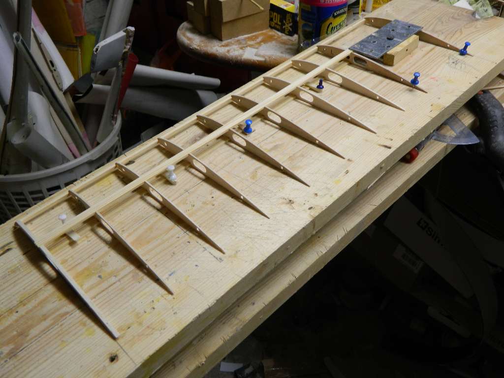

Rozpoczynam relacje z budowy. Na początek część prostokątna płata, lewa. Listwę sosnową 8x2/dźwigar dolny/ mocujemy do deski montażowej i przyklejamy do niej zeberka zrobione w bloku. Pierwsze żeberko ze sklejki 2 mm, dwa nastepne z balsy 1,5 mm, następne znów sklejka 2 mm, dalej balsa 1,5 mm i ostatnie z balsy 3 mm. Te wszystkie żeberka obrabiamy w bloczku. Przyklejanie żeber zaczynamy od żebra nr 4 /sklejka 2 mm/. Narazie trzy pierwsze odkładamy. Wyjaśnię to później.
W "Planach i szkicach" dodałem pdf-y z żeberkami do części trapezowej, pdf z żeberkiem głównym-do części prostokątnej i szkic płata w pełnej rozdzielczości.
Pamiętajcie o otworach na przedłużacze serw.

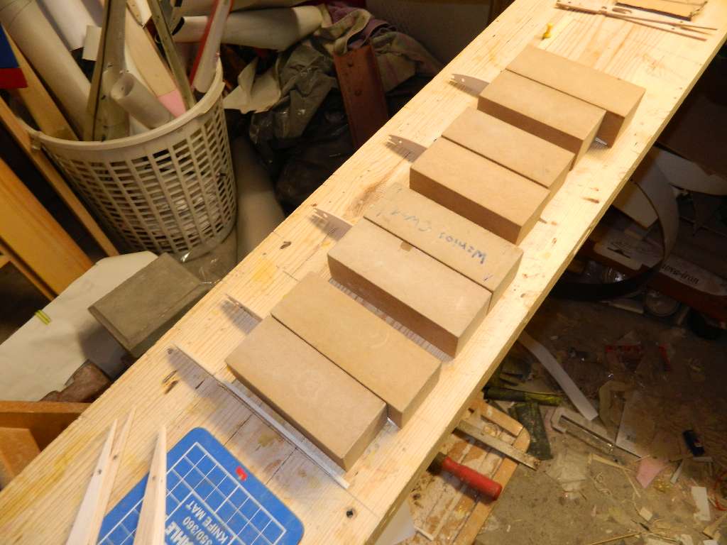

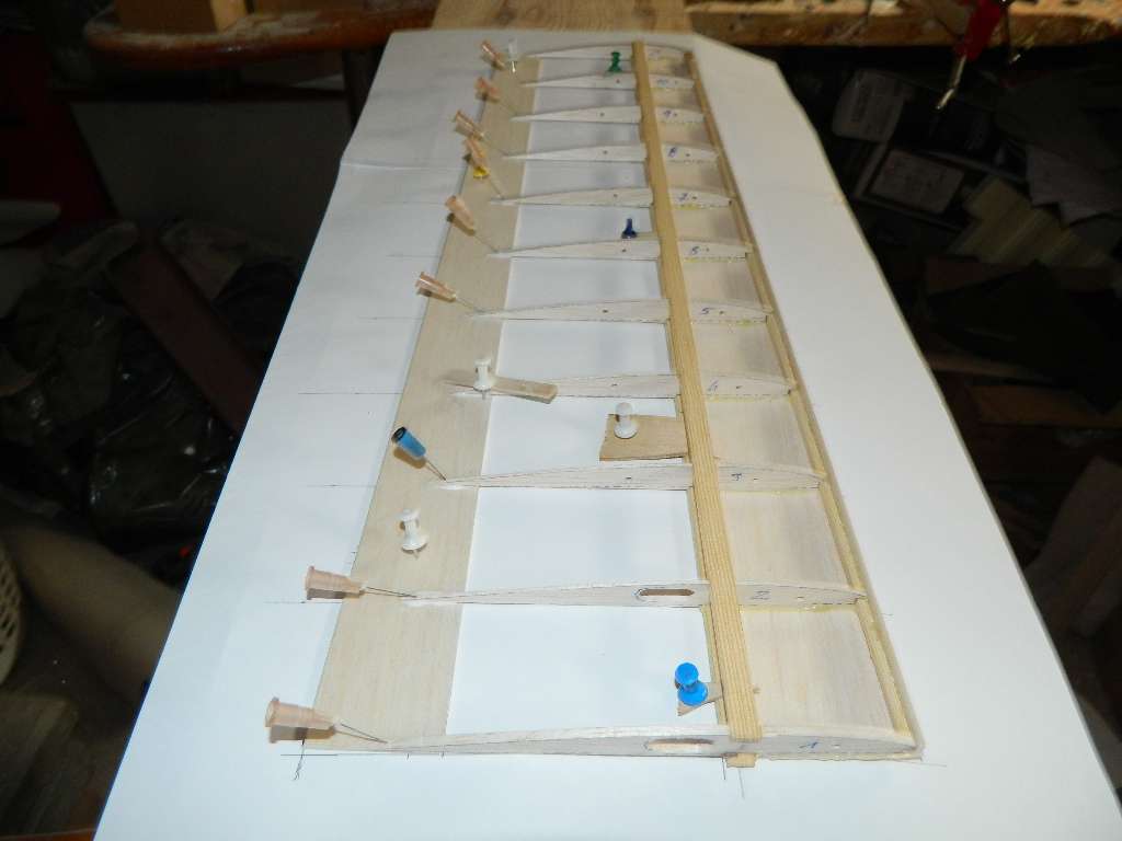

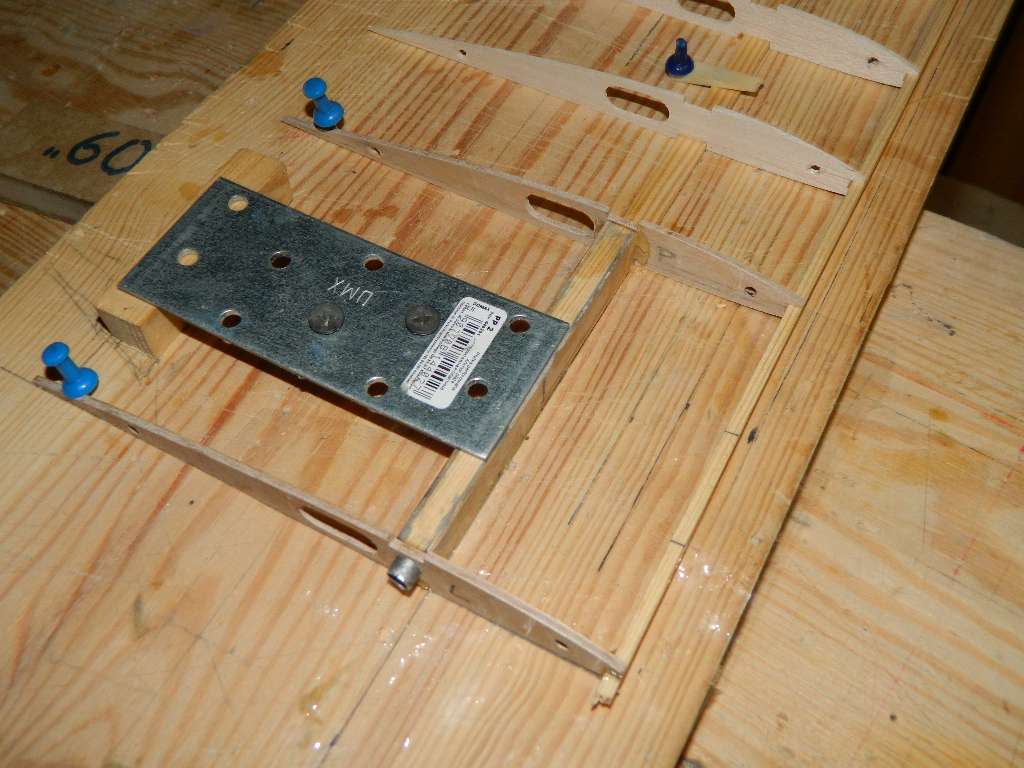

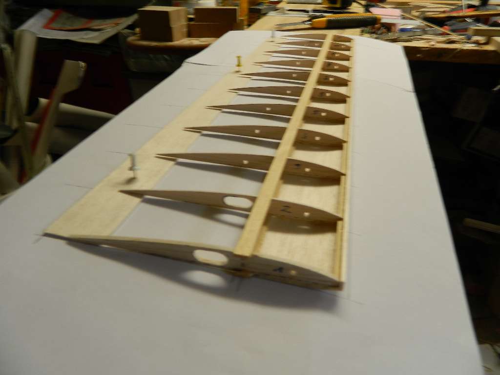

Delikatny postęp prac. Żeberka przyklejam stabilizując je kawałkami listew mdf, wszystkie kąty mają proste. Po zawiązaniu kleju /Soudal 64A/, wkleiłem listwę sosnową 3x3 w natarciu. Usztywnia to dość mocno wykonany kawałek płata. Żeberka od 1 do 3 nie są wklejone......czekają na pochewkę łącznika, ale o tym jutro.

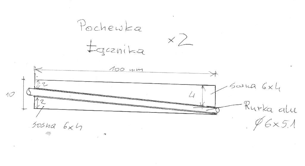

Dzisiaj spróbuję zrobić pochewki na łacznik platów. Zaznaczam, że to jest moja propozycja połączenia skrzydeł z kadłubem i ze sobą, stosuję ja we wszystkich swoich modelach, dokladnie wypróbowana, eksploatowana w szerokim zakresie prędkości, konfiguracji lotu. Oczywiście można inaczej ten szczegół wykonać, robię tak, bo mam opanowaną bardzo dobrze tą technologię.
W miarę precyzyjne wykonanie pochewek jest bardzo istone dla późniejszej bezproblemowej eksploatacji modelu.

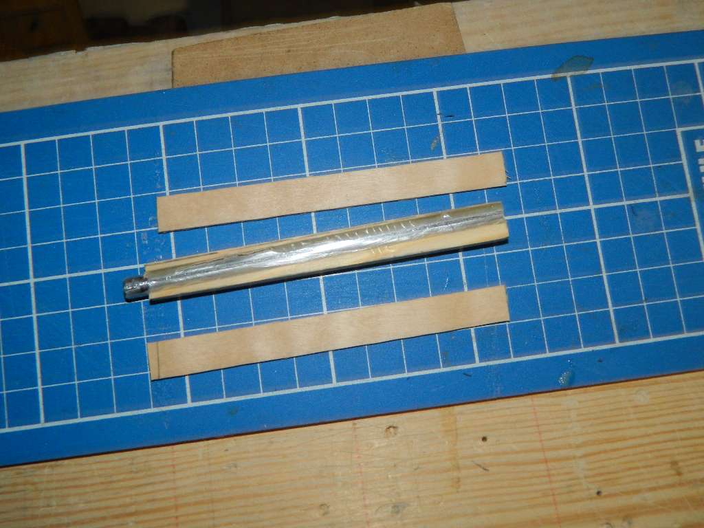

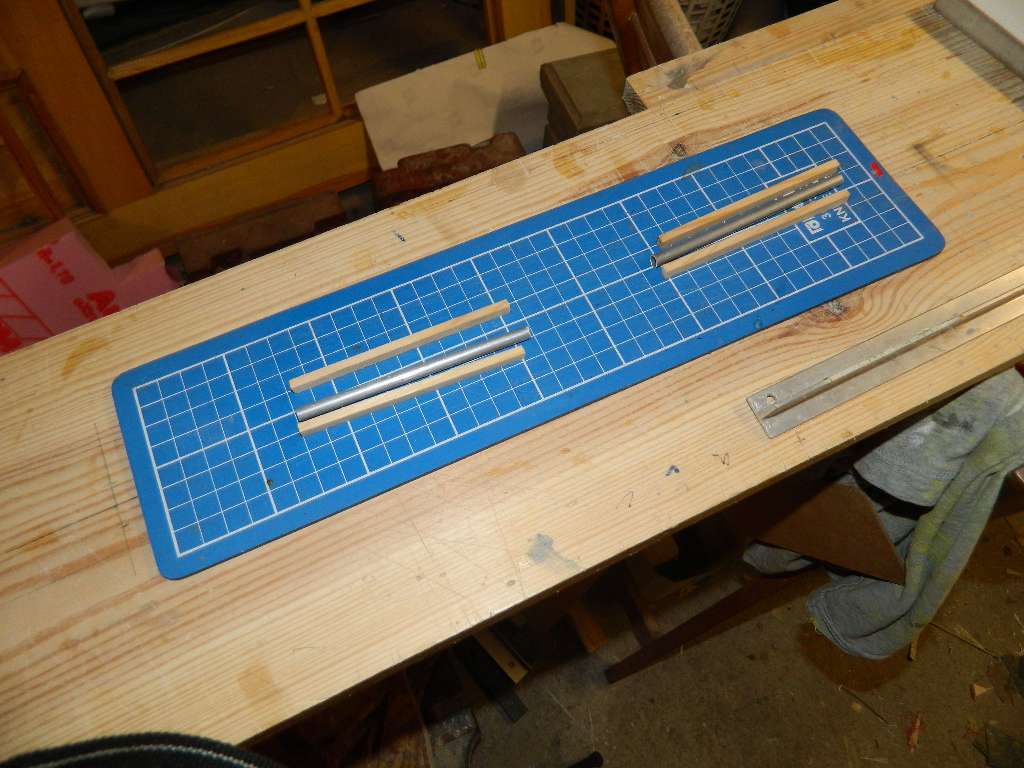

Przygotowałem cztery listewki sosnowe 6x4x100 i dwie rurki alu 6x5,1x105. Rurki należy przeszlifować delikatnie drobnym papierem ściernym /np 180/, odtłuścić /np aceton, nie używajcie benzyny, często zawiera tłuszcze :o /. Od tego momentu już nie dotykamy palcami powierzchni zewnętrznej rurek. Sklejamy kolejno, listwa-rurka-listwa dobrym klejem, najlepiej epoksydowym. Używam do takich spoin Distalu, w tym przypadku Distalu Rapid. Mocujemy do deski, zabezpieczonej streczem, czy czymś podobnym, ściskamy.
Myślę, że najlepiej to wszystko pokażą zdjęcia. Dołączam również szkic koncepcyjny, zwymiarowany całego elementu, bez skali i proporcji.
Wieczorem, jak żywica stwardnieje, wystrugam z tych półfabrykatów gotowe pochewki, takie jak na szkicu :) .
CDN

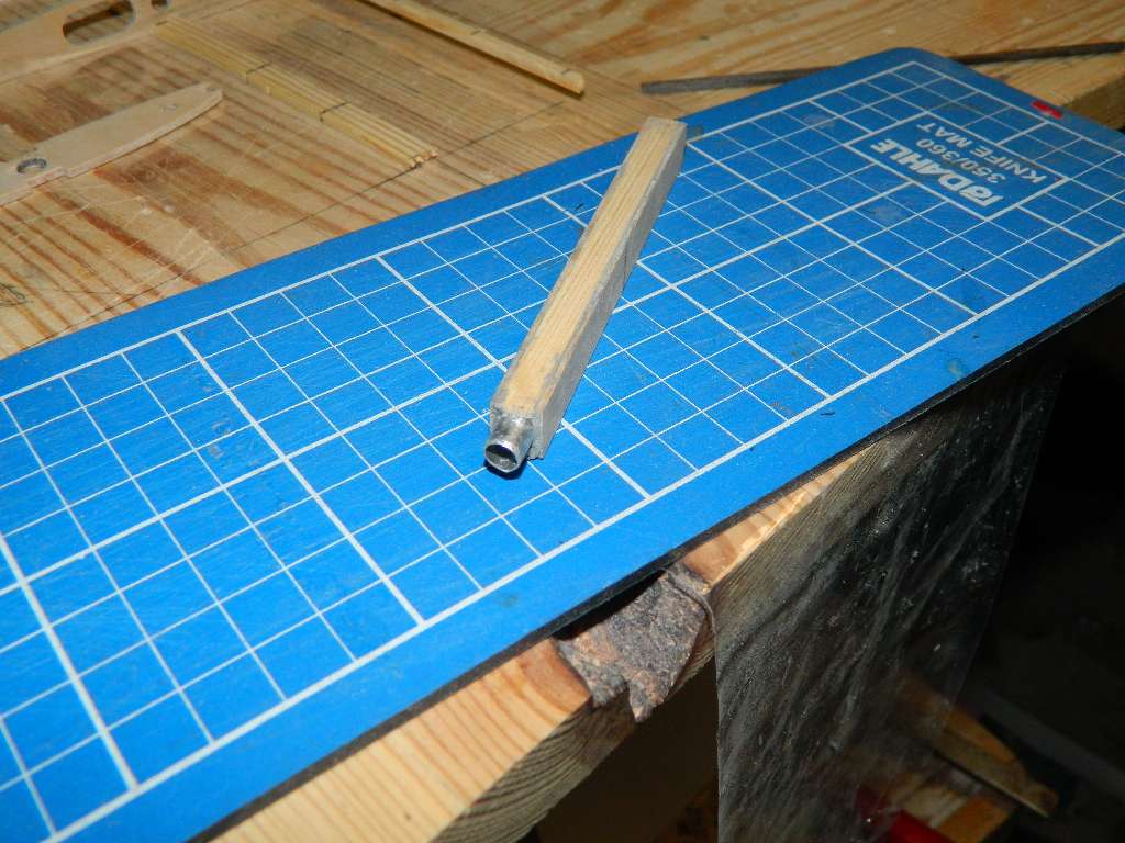

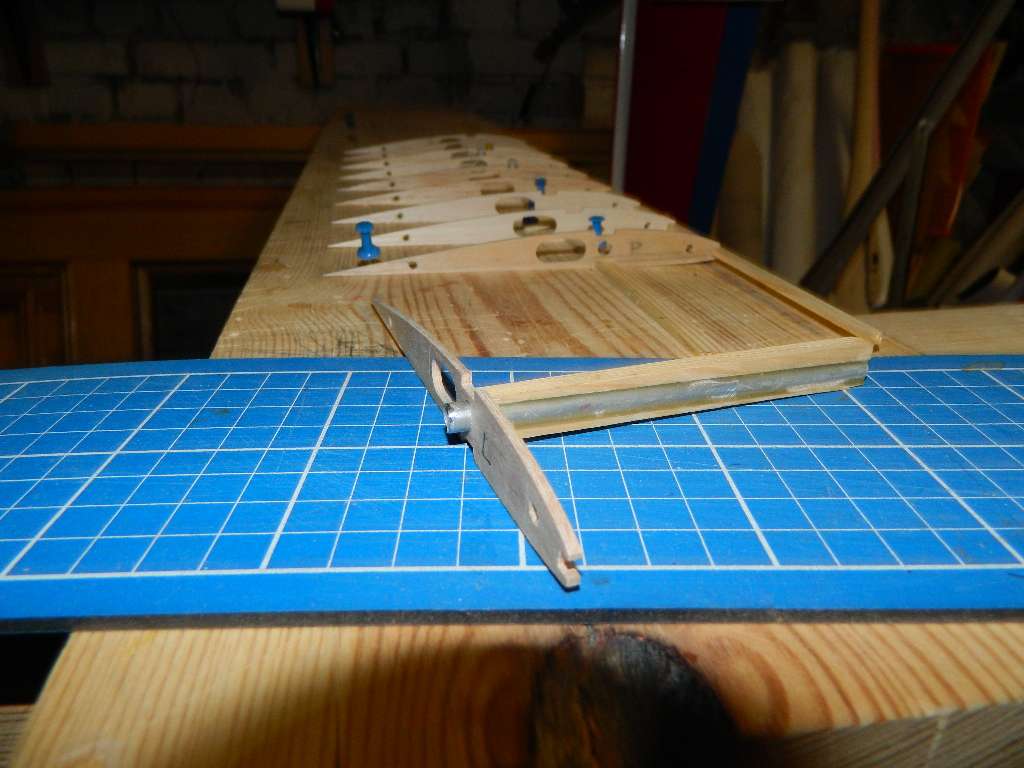

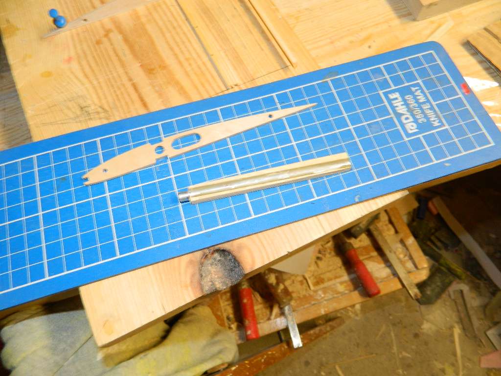

Distal związał, czas na szlifowanie pochewek.
Na zdjeciach, myślę, wszystko dokładnie widać. Po nadaniu odpowiedniego kształtu tym elementom, okleiłem je obustronnie sklejką 1 mm.
Skąd te wszystkie wymiary? Długość pochewki 100mm, rurka ma średnicę 6 mm, dźwigar szerokość 8 mm.....Staram się tak projektować modele, aby wszystko samo wychodziło. Rurka oklejona sklejką ma ok 8 mm, pasuje idealnie na dźwigar. Odległość między pasami dźwigara wg moich pomiarów wynosi 10 mm. Wyjście rurki w żeberku nasadowym jest znajduje się w środku profilu, czyli mamy po 2 mm z góry i dołu, na końcu pochewki rurka dochodzi do dolnego dźwigara, czyli na górze, nad rurką zostaje 4 mm.....Dlatego sklejam rurkę i dwie listwy sosnowe 6x4. Jeżeli coś nie jest zrozumiałe to pisać. W tym układzie, przy tych wymiarach wychodzi wznios ok 1 st. Reszta na zdjęciach.

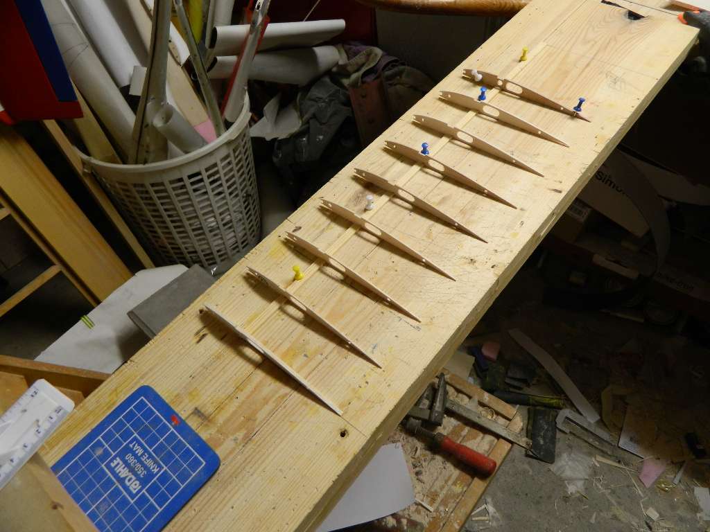

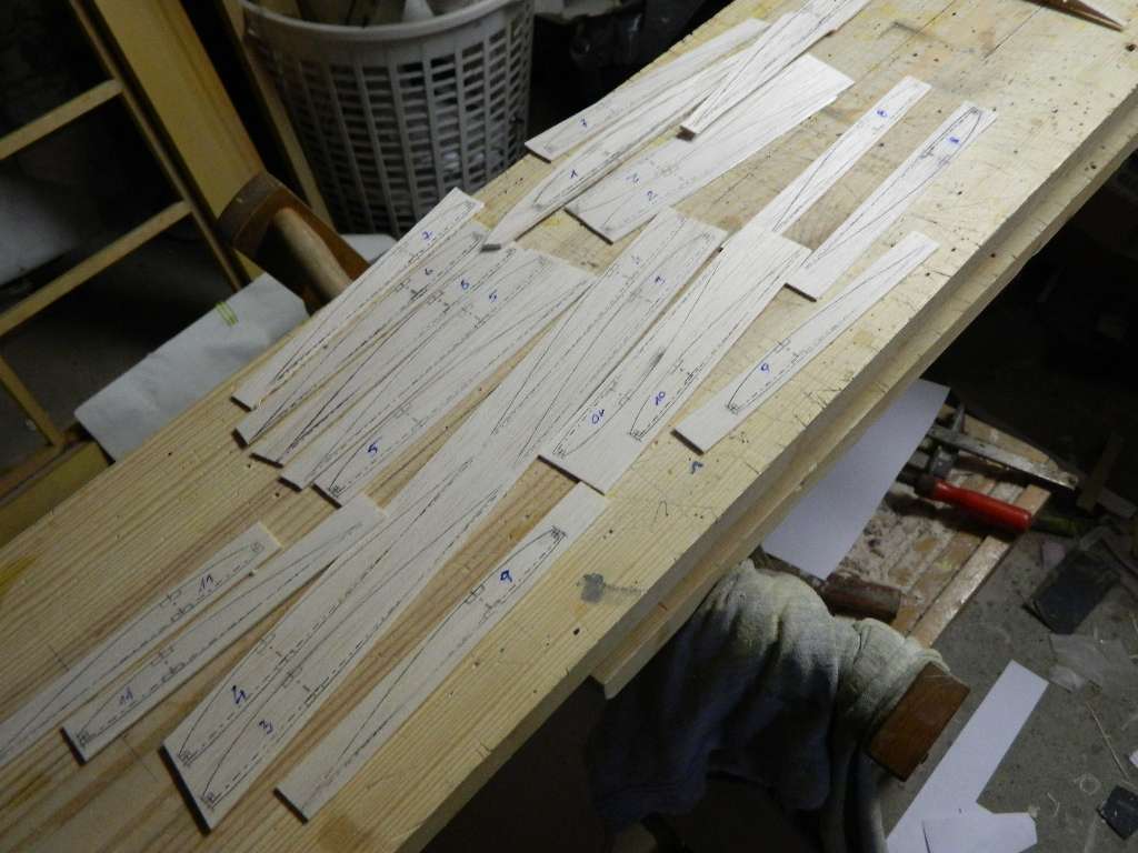

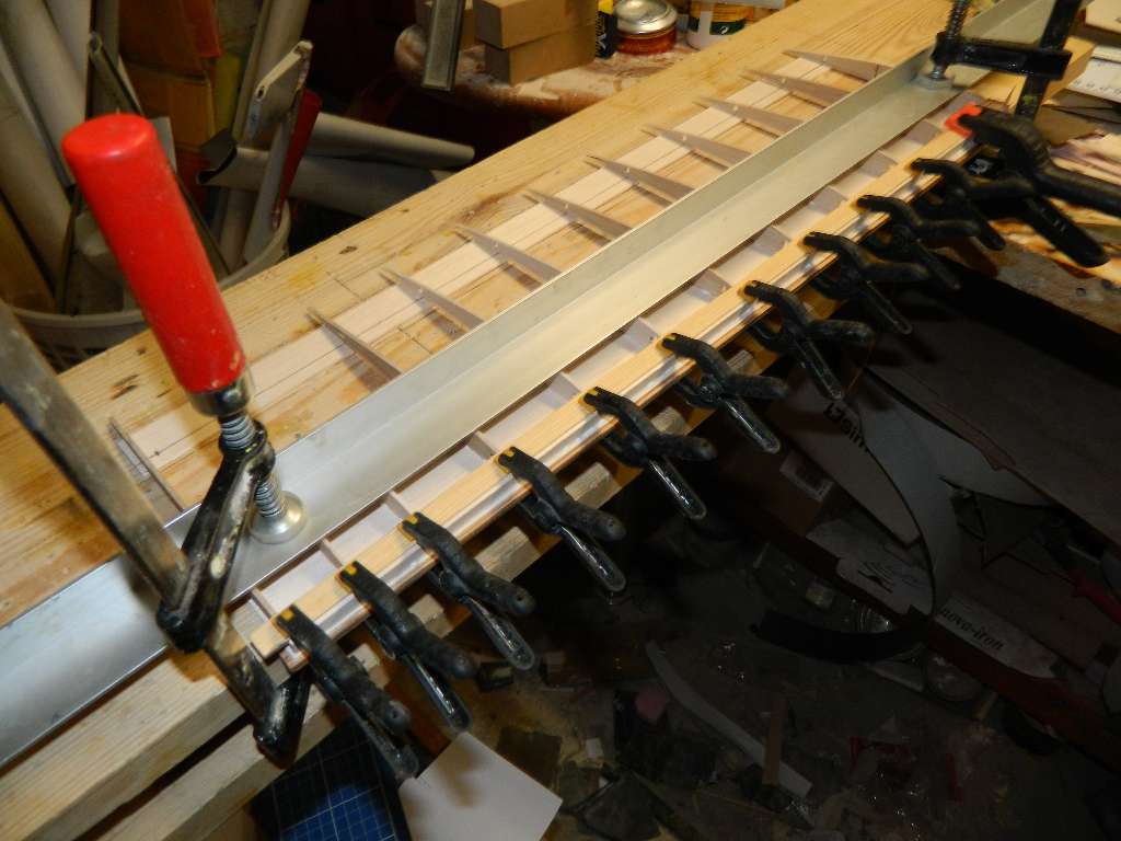

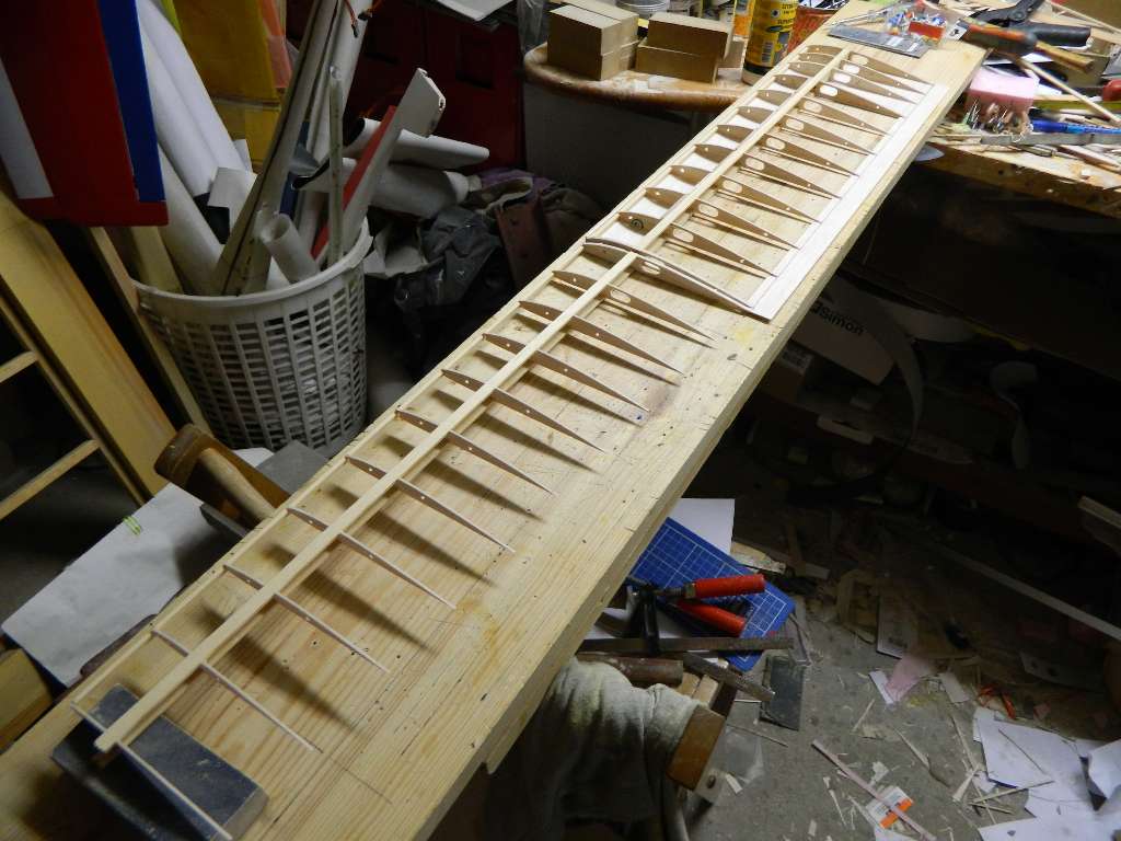

Sobotnie przedpołudnie spędziłem na drukowaniu żeberek do części trapezowej płata. Drukarka laserowa, i za pomocą wacika zwilżonego nitro, odbiłem 22 żeberka na balsie, na oba płaty. W miedzyczasie wkleiłem górny pas dźwigara w części prostokątnej. Wieczorem, myślę, uda mi się złożyć końcowkę płata.
CDN

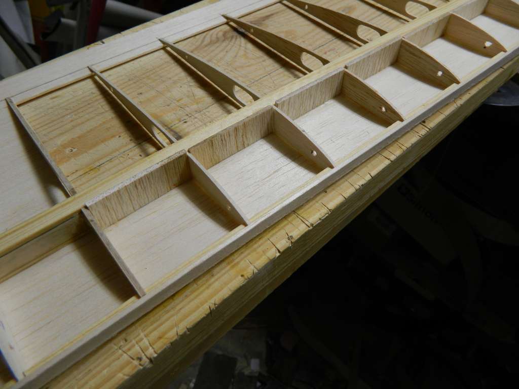

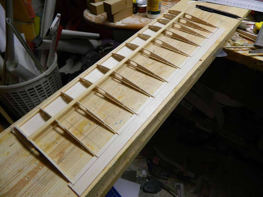

Przykleiłem listwę balsową zamykającą keson z przodu, przykleiłem dolny keson. Listwa z balsy 2 mm i oszlifowana do obrysu. Przykleiłem również dolną listwę spływu i żeberka w części nasadowej płata.
CDN

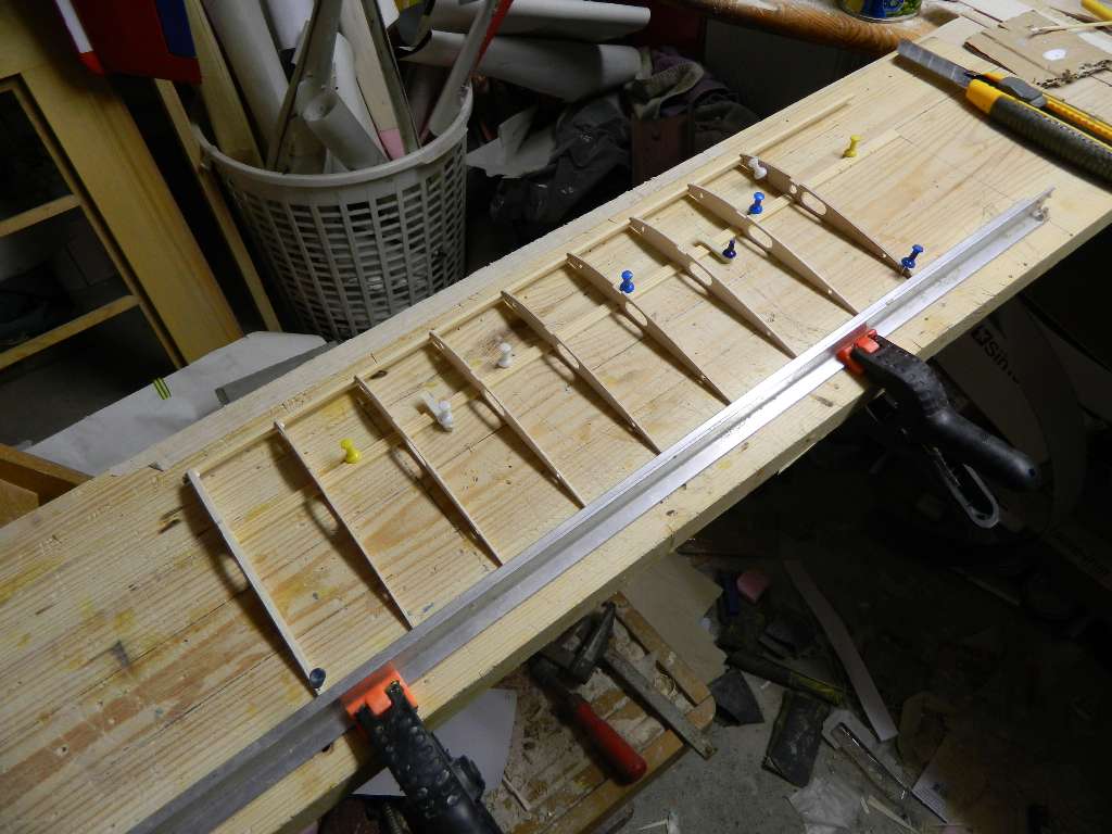

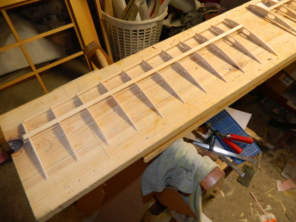

Złożyłem końcówkę płata. Do dźwigara przykleiłem żeberka pod kątem prostym, po wysnięciu listwę sosnową 3x3 w natarciu i górny dźwigar. Na koniec "cały" płacik, przymiarka.

Przykleiłem keson na części trapezowej płata-końcówce. Przykleiłem również dolną listwę krawędzi spływu, to będzie lotka. Serwo napedu lotki będzie zamontowane między 2 a 3 żeberkiem. Na zdjęciu widać otworki odpowietrzajace w żebrach, są one istotne podczas przyklejania folii. Ciepłe powietrze zwiększa objętość i nie mozna wyrównać folii, jeżeli powietrze nie ma ujścia.
CDN
