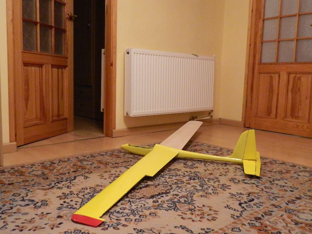

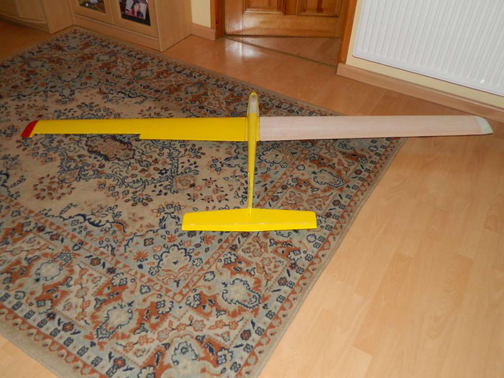

Lewe skrzydełko zafoliowane, końcówka płata pomalowana na czerwono. Źle się oklejało. Prawie dwie godziny na skrzydło, cały czas bąble, a na części płata pokrytej laminatem - spływ - permanentne bąble. Długo głaskałem żelazkiem, ale nie jestem zadowolony z efektu. Kolejny powód, aby rozstać się z technologią styro-balsa, nie leży mi ona. Na zdjęciach widać różnicę w odcieniach żółtego.....chyba jednak przemaluję kadłub, denerwuje mnie to i zniechęca do dalszej pracy nad modelem ;)

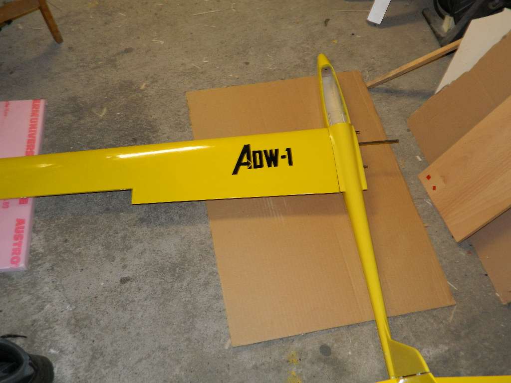

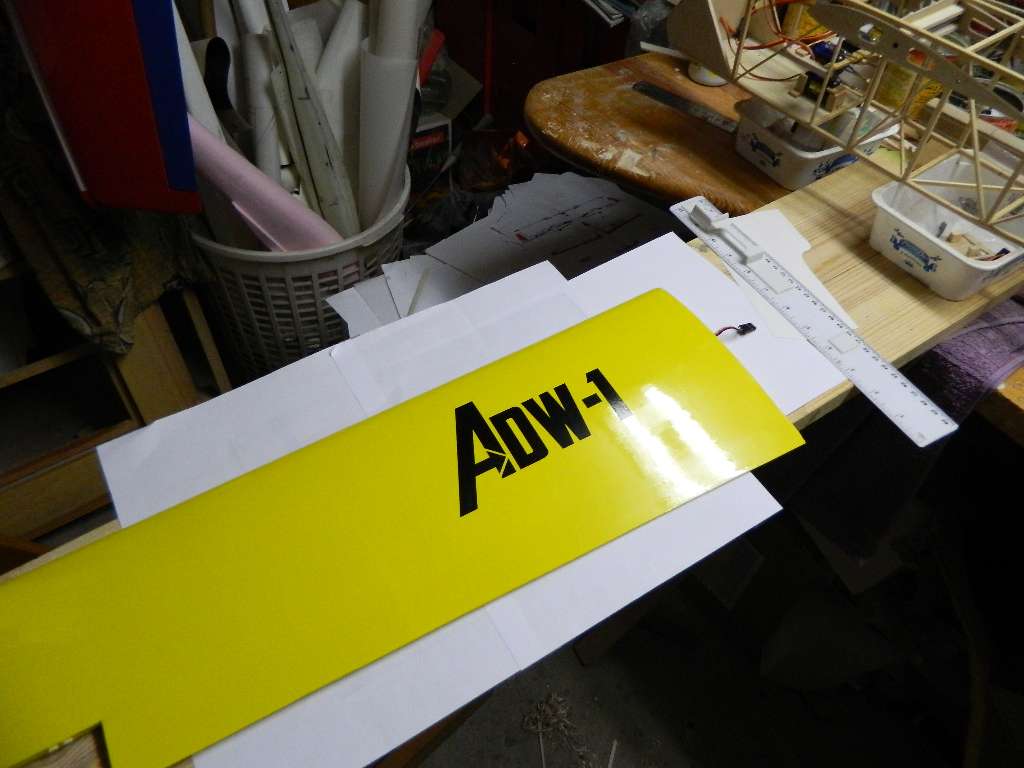

Otrzymalem dzisiaj przesyłkę od Robota_ z naklejkami na ADW-1 /Robert bardzo dziękuję/.....zaswędziało mnie i przykleiłem napis z nazwą modelu na płacik :) ....na kadłub nie naklejam narazie, chyba przemaluję go jeszcze raz, nie podoba mi się ta różnica kolorów. Za pare dni muszę iść na urlop za 2011 rok.....postaram się zakończyć budowę prototypu do końca stycznia i oblatać model.

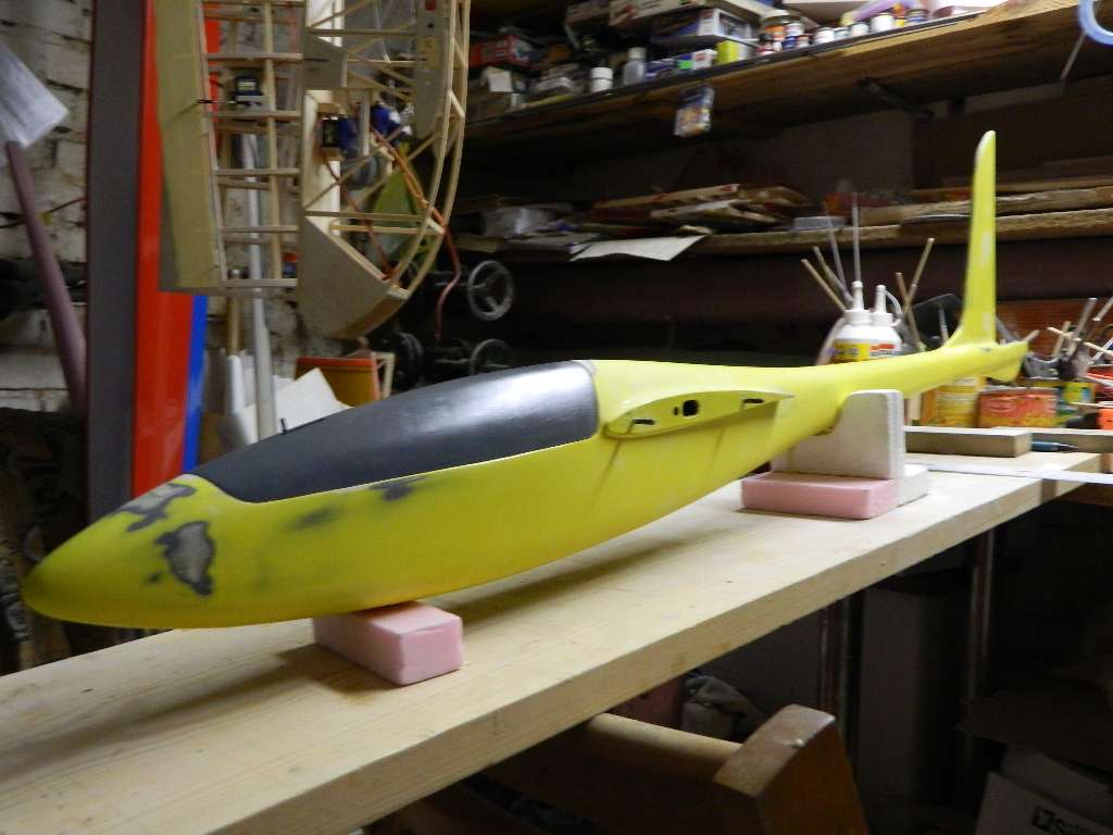

Ruszam dalej. Analiza wyglądu szybowca, szczególnie różnica barw folii i lakieru na kadłubie nie była dla mnie do przyjęcia. Statecznik poziomy pod pachę i pojechalem do sklepu z lakierami. Męczyłem właściciela ponad 1,5 h, a właściwie to męczylem wzorniki kolorów. Po kilkudziesięciu minutach dostalem totalnego oczopląsu, ale chyba udało się dobrać najbardziej zbliżony ;) napewno nie identyczny kolor, zobaczymy. Całą powierzchnię kadłuba przeszlifowałem na mokro, podszpachlowalem i dopasowałem owiewkę kabiny. W sobotę prawdopodobnie położę lakier na kadłub.

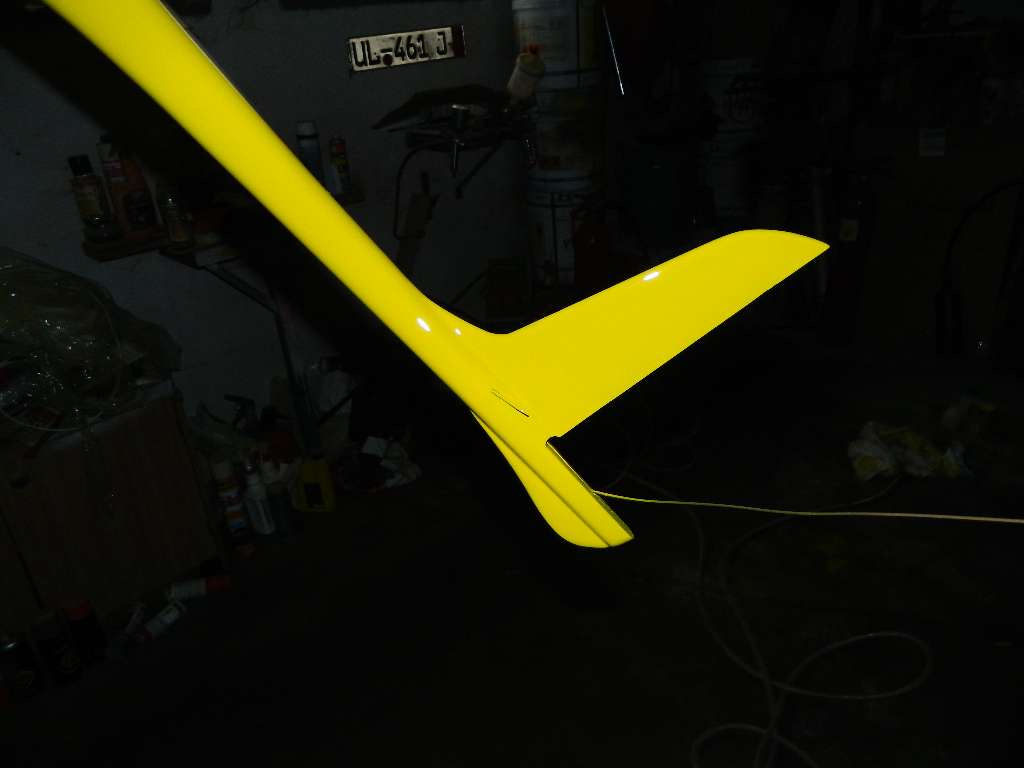

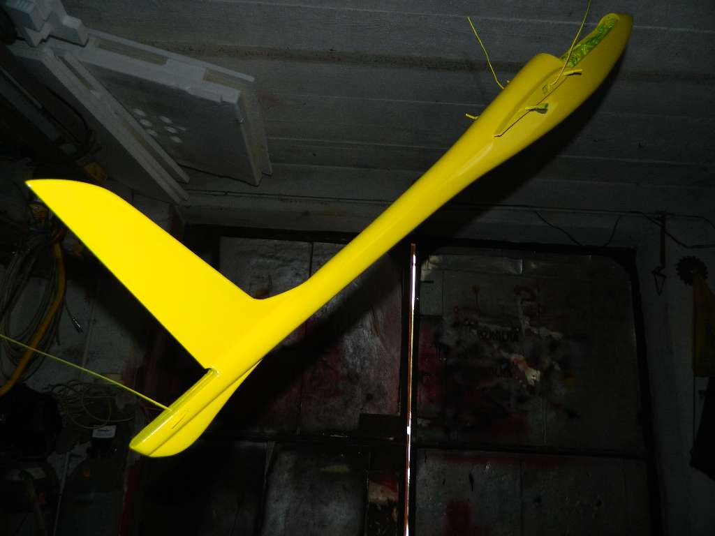

Pomalowałem....pomijam tutaj własności kryjące lakieru, kaszana, to drugi i ostatni model malowany na żółto, ale z odcienia jestem bardzo zadowolony, różnica prawie niewidoczna. Mogę powiedzieć, że udało się. Niestety, we wtorek jadę po kolejne 100 ml farby i kadłub jeszcze raz pomaluję....znów matowienie, mieszanie składników i mozolne nakładanie lakieru.

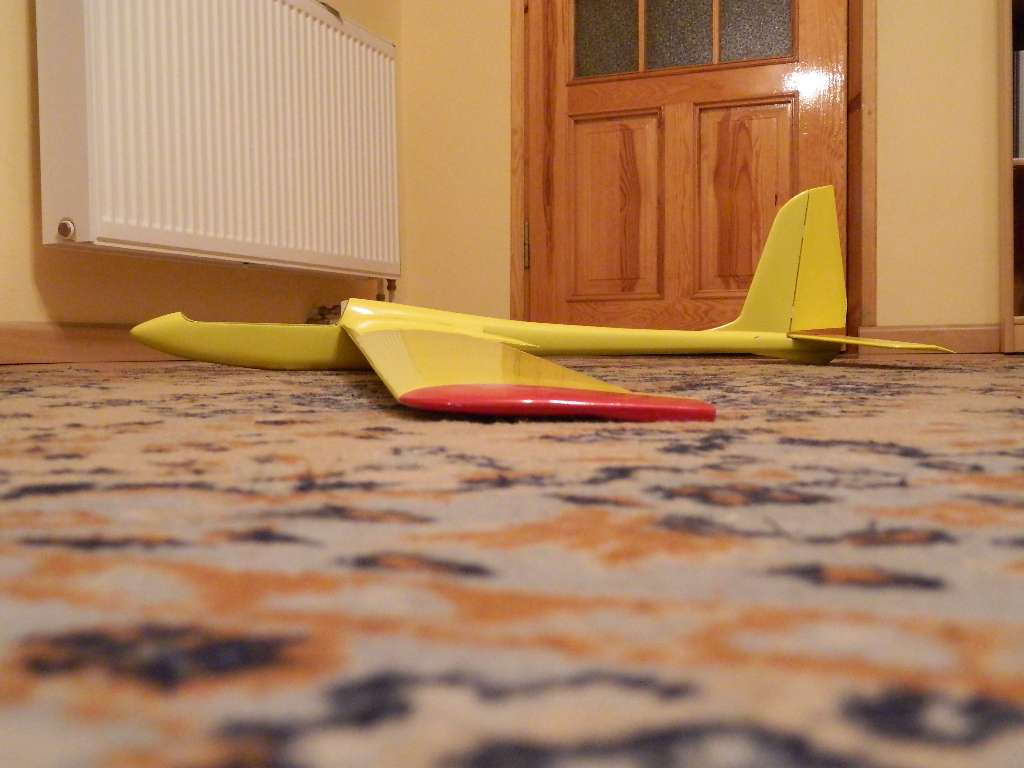

Kolejna wizyta w mieszalni lakierów.....dość długa rozmowa z właścicielem firmy...Moje pytanie do niego....Dlaczego ten kolor tak słabo kryje?
Już wiem, że popełniłem dwa błędy. Pierwszy to, że zdecydowałem się zbudować ADW-1 w kolorze żółtym, to mój błąd ;) , drugi to tajemniczy składnik tego koloru "9150"....on poprostu jest niekryjący. Właściwie powinienem sie domyśleć i pomalować na samym początku cały kadłub na biało, wtedy po doprowadzeniu go odpowiedniej jakości powierzchni, malować na żółto....bez przetarć i innych widocznych śladów innego koloru jak biały. Taka konkluzja tej przygody.

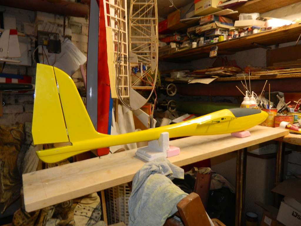

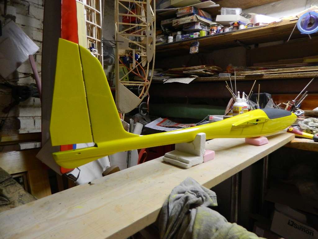

Pomalowałem kadłub :) drugi raz. Z efektu nie jestem do końca zadowolony. Wprawne oko zaraz wypatrzy lekkie przebarwienia na powierzchni, ale mam juz dość malowania, przynajmiej tym kolorem. Sama powłoka jest ładna, kolor "głęboki" i wyrazisty. W powietrzu model napewno będzie dobrze widoczny.
Zużyłem ok 150 ml farby, do tego jakieś 80 ml utwardzacza, czyli lekko licząc ok 35-40 zł. Nie wliczam tutaj antysilikonu, prądu, rozcieńczalnika, maski na usta i innych takich. Jaki efekt? Niektórzy niedługo pewnie zobaczą na własne oczy, inni mogą zobaczyć na zdjęciach :)

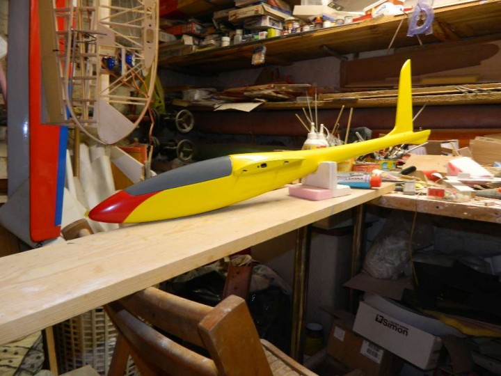

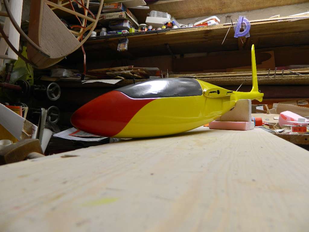

Jak to niektórzy mawiają, mały upgrejdzik postępów w budowie prototypu. Nie moglem patrzyć na prześwity spod tego żółtego lakieru, szczególnie w części nosowej kadłuba.....szybka decyzja.....pomalować na inny kolor :) Okazało sie się , że mam jeszcze parę ml czerwonego akrylu samochodowego - kolor dobierany pod folię czerwoną. Parę minut i efekt taki jak widać. Przednia część kadłuba zmatowiona i wypolerowana ;)
W innych miejscach prześwity zostawiam, trudno, zbyt dużą powierzchnię musiałbym pomalować.....i chyba wiem na jaki kolor pomaluję następny kadłub.....czerwony? :D
