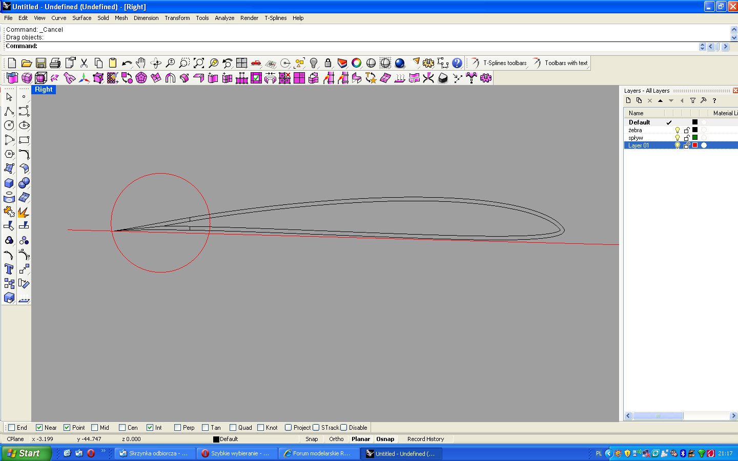

chodzi o budowę spływu - listwa spływu nie jest płaska, profil nie leży na stole - jak wykonuje się taki spływ? jak go dobrze zaprojektować ? Może innym sposobem niż klejenie z dwóch desek ?
forum.jpg [ 142.6 KiB | Przeglądany 11328 razy ]
