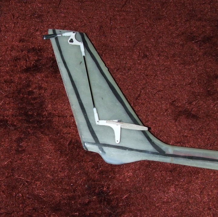

Rozwiązanie napędu steru wysokości - w kadłubie jest poprowadzony prosty bowden, który będzie podczepiony pod dolną dźwignię. Całość łożyskowana, chodzi gładko i bezluzowo. W tej chwili wklejone w ogon. Statecznik miał być płytowy, jednak po konsultacjach w tym egzemplarzu zastosuję dzielony.

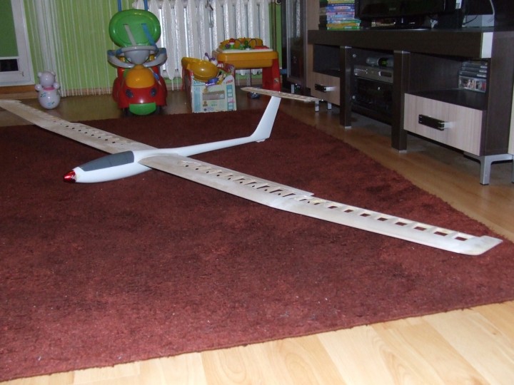

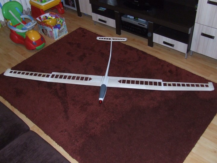

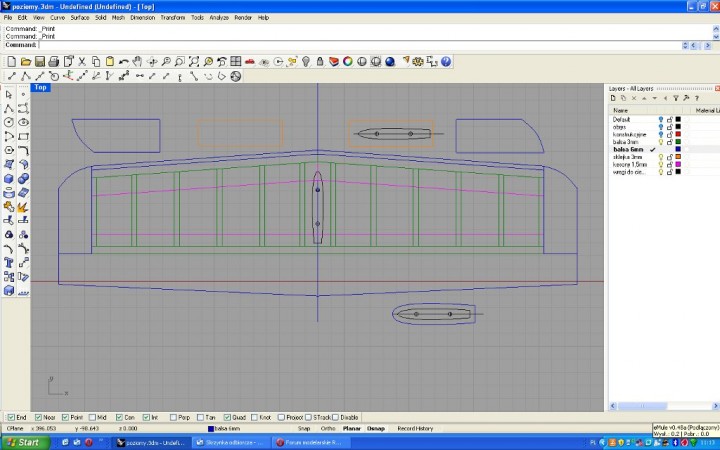

Taka tam rozpiska poziomego - szkielet z balsy 3mm, poprzeczki szerokość 4mm. Na to kesoniki i nakładki o szerokości 6mm. Boki doklejone z balsy 6mm. Spróbuję odciążyć ster otworami.

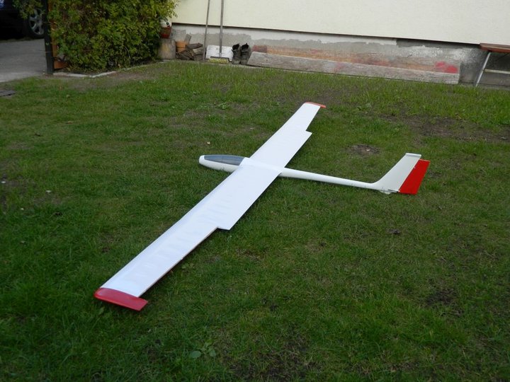

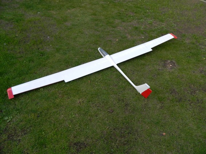

Dawno nic się nie pojawiało, bo była mała przerwa modelarska. Był też falstart w postaci płatów styro-balsa, które sobie odpuściłem ostatecznie. W tej chwili widać że prace zbliżają się do finału. Zostało oklejenie folią, elektryka i mechanika lotek. I w powietrze...
Wprowadziłem modyfikację szybowca pod kątem wyjazdu forumowego w Bieszczady - pojawił się napęd. Jakby co - forma leży w piwnicy to będzie można klasycznego szybowca zrobić :) Zrobiłem dwie fotki - proszę się nie przejmować otoczeniem aczkolwiek usprawiedliwia ono modelarską przerwę :) kurz pod szafkami, to niestety efekt prac w domu - żona mnie zamorduje :) Acha - wydłużyłem połówkę skrzydła o 10cm w stosunku do pierwotnego projektu płata B.

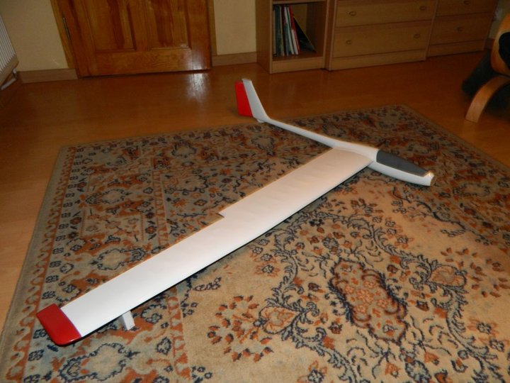

Piotrek....może być :) Jeden oklejony ;)

Jeszcze okleić lotki i poziomy......wyposażenie, regulacje i w górę :) . Myślę, że w przyszłym tygodniu ;) .

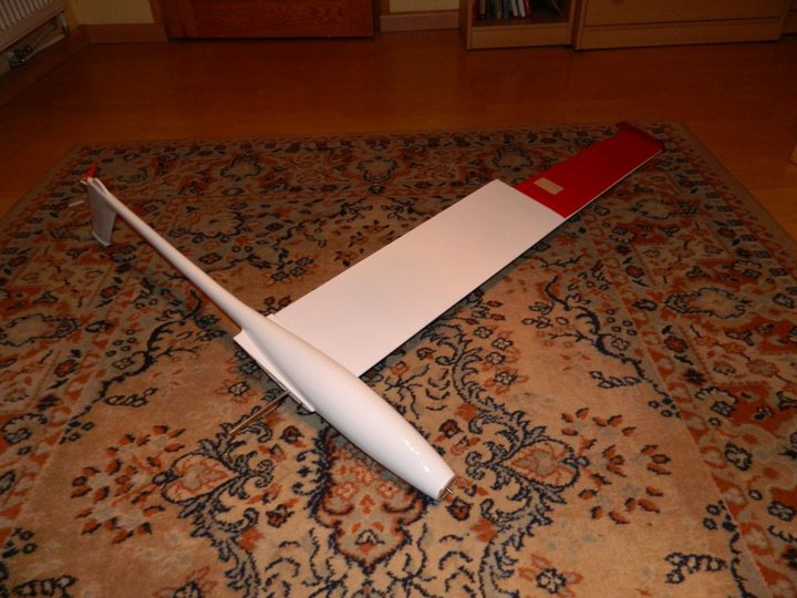

Właśnie kończę statecznik poziomy, poprawiam pionowy, montuję serwa w lotkach - musiałem dorobić gondolki bo serwa wystawały i wypychały folię na górze.
Nie wyglądają profesjonalnie, ale póki co muszą być takie.
Gdzieś mi zginął regulator do silnika - musiałem kupić nowy. Mam nadzieję w tym tygodniu pokończyć to co zostało choć w robocie mam teraz urwanie głowy i będę się umawiał na oblot, bo nie wydaje mi się, żebym pamiętał jeszcze jak się lata :) i nie będę ryzykował.
