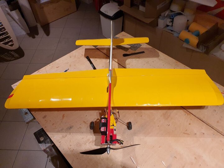

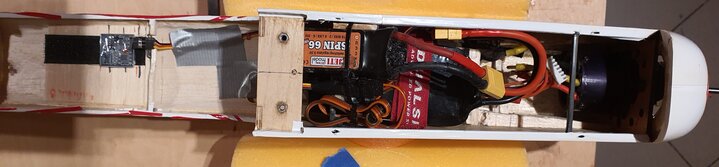

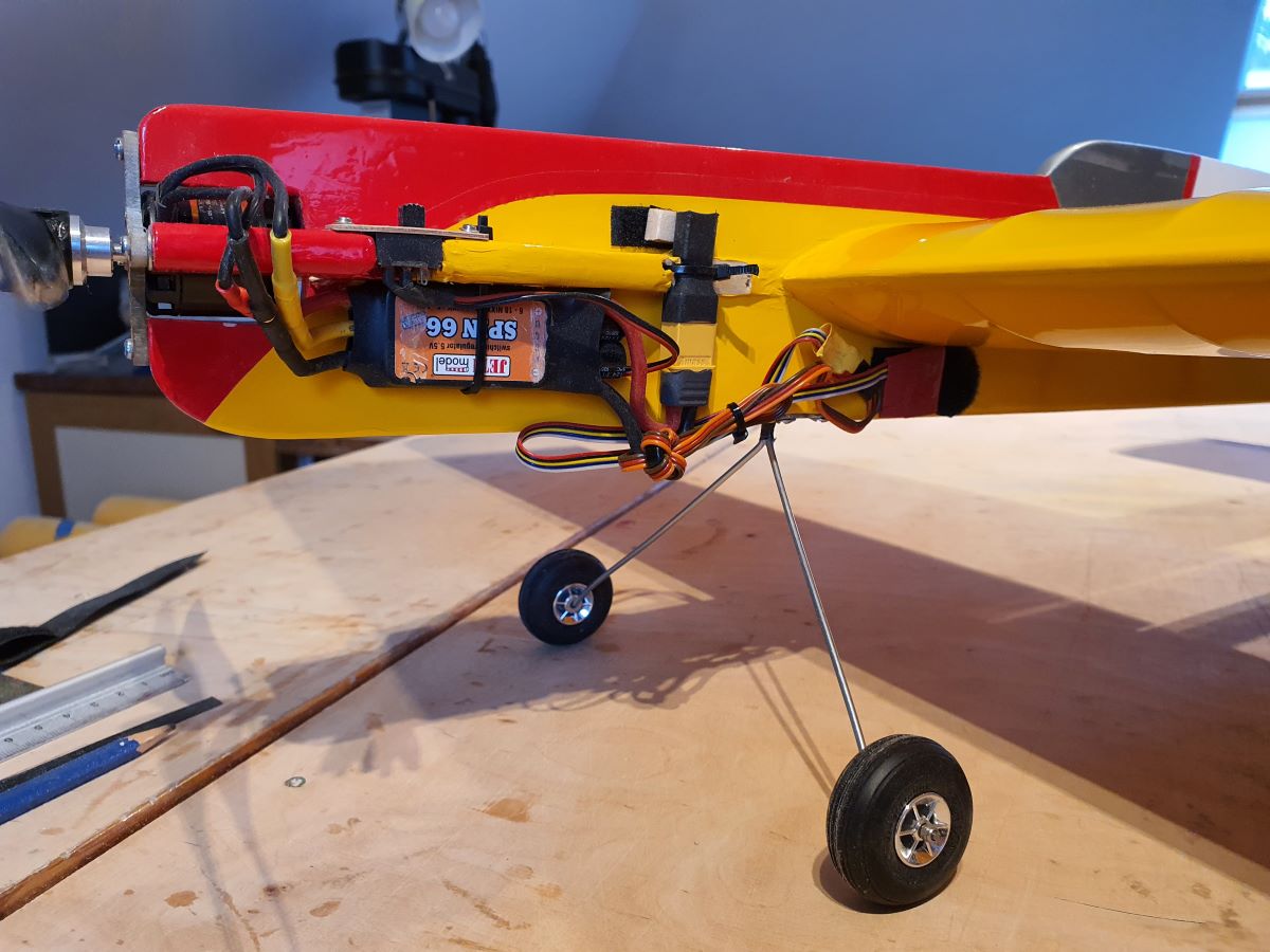

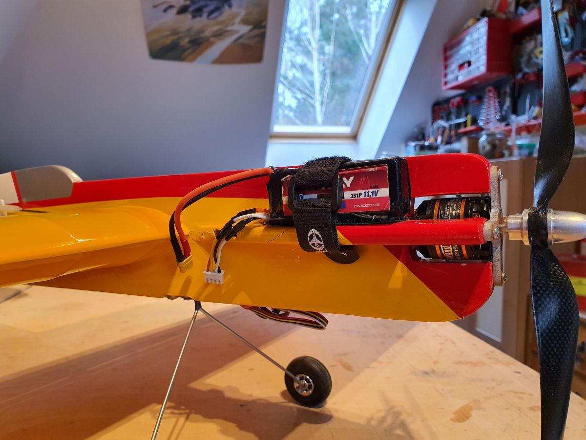

Załączam kilka fotek z rozmieszczeniem elektryki w modelu szkolnym oraz jedną z rozmieszczeniem elektryki w modelu, którym będę latał w tym roku
Komentarz: A to model po naprawie zewnętrznego skrzydła uszkodzonego podczas zawodów we Włocławku w ubiegłym roku

Komentarz: rozmieszczenie elektryki w modelu zawodniczym . Timer widoczny po zdjęciu skrzydła .
20240103_154852.jpg [ 735.55 KiB | Przeglądany 5630 razy ]
Komentarz: model szkolny w ujęciu z góry
20240103_154124+.jpg [ 111.6 KiB | Przeglądany 5630 razy ]
Komentarz: mocowanie akumulatora model szkolny
20240105_122827.jpg [ 121.22 KiB | Przeglądany 5630 razy ]
Komentarz: rozmieszczenie regulatora i timera w modelu szkolnym
20240105_122717+.jpg [ 122.91 KiB | Przeglądany 5630 razy ]

Czy Kolega mógł by napisać konkretnie jakie to elementy elektroniki? Typ, model, charakterystyka, wartości i dlaczego takie? Bo rozmieszczenie to zależy od przewidywanego środka ciężkości i długości kabli, ale ważniejsze jest wiedzieć co kupić [z nadajnikiem włącznie i gdzie się go umieszcza i jak się go mocuje i używa w czasie lotu}

Cześć, masz rację zabrakło tych wiadomości . Na początku wyjaśniam ,że nie mam specjalistycznej wiedzy z zakresu elektroniki. Użyte elementy to po prostu polecone przez kolegów. Ja w swoich modelach zawodniczych stosuję regulator Spin 66 i timer tzw. aktywny. Do ustawiania parametrów pracy silnika i generalnie lotu modelu stosuję JETI BOX. Do modeli akrobacyjnych (F2B) nie nadają się regulatory SPIN z serii PRO i PRO OPTO ze względu na użyty w nich wolniejszy procesor, który nie współpracuje z timerem aktywnym. ( zbyt wolno zmienia obroty po zakręcie modelu) W modelu szkolnym użyłem takich samych elementów bo je po prostu mam jako rezerwę do latania zawodniczego. Akumulator umieszczony jest w modelu, co pozwala na stosowanie linek stalowych nie izolowanych. W modelu szkolnym można zastosować inne regulatory SPIN z oznaczeniem PRO i timer tzw. prosty bez samoregulacji obrotów w czasie lotu. Jest to wystarczający układ do nauki latania modelami na uwięzi. Co do regulatora SPIN to informacje znajdziesz na stronie producenta ,a tak jak w RC dobiera się go do wielkości modelu , posiadanego silnika . Widziałem na Forum jak modelarze z Modelarni Sośno latali w hali modelami Wicherka na uwięzi używali zamiast timera przerobionego nadajnika RC ,którym sterowali obrotami silnika. Nie znam jednak szczegółów. Podsumowując cała elektronika to regulator SPIN i timer. Nie ma żadnych nadajników ,odbiorników . Timer umieszczony w okolicy środka ciężkości, regulator też staram się umieścić blisko środka ciężkości w miejscu zapewniającym skuteczne chłodzenie. Mocowanie za pomocą pasków zaciskowych do specjalnej ławeczki wykonanej ze sklejki. To tak po krótce. Oczywiście jak będziesz miał pytania to służę pomocą.
