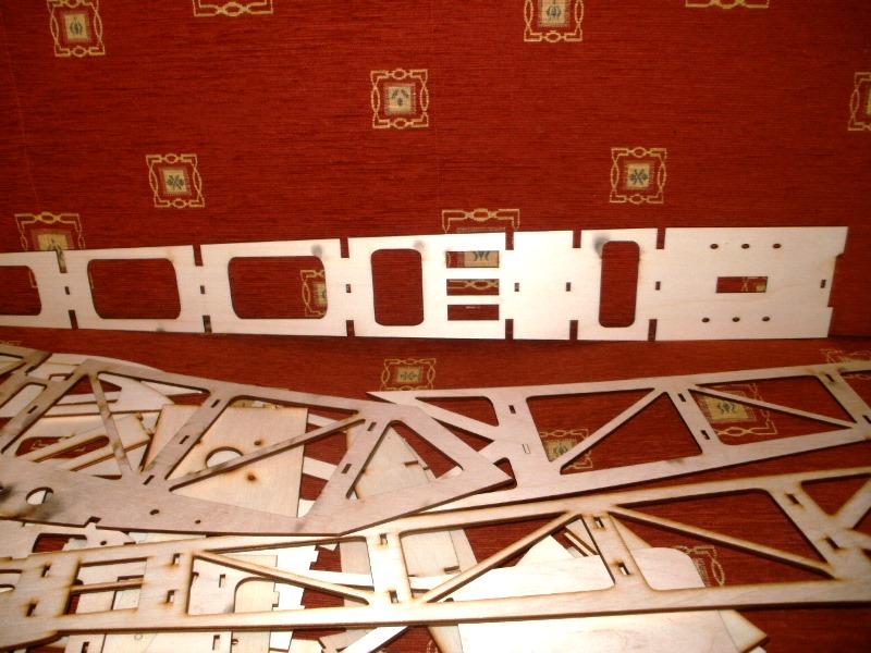

Post: 3 sty 2014, o 19:14
Posty: 96
Lokalizacja: Bytów
Po wielu dniach oczekiwań wreszcie otrzymałem wycięte elementy do mojego Trenerka. właściciel lasera miał przerwę spowodowana awarią jakiejś tuby, co znacznie opóźniło wycięcie elementów. Powoli. powoli zacząłem składać kadłub, co uwidoczniłem na poniższych zdjęciach. Z postępem prac będę uzupełniał fotki. Waga kadłuba prawie gotowego, bez oklejenia to 1027 g. Całość zmieści się w granicach 2,5 - 2,7 kg. Trochę przyciężki ale z silnikiem RCG 15 powinien dać spokojnie radę.

Post: 3 sty 2014, o 19:21
Posty: 96
Lokalizacja: Bytów
Niech was nie zdziwią załączone na fotkach elementy skrzydła (żebra). Postanowiłem wykonać sobie zapas. Oba skrzydła mają różne profile. Zobaczę, który będzie się sprawował lepiej.
Post: 3 sty 2014, o 19:49
Posty: 2747
Będziesz musiał chyba wzmocnić przód jakimiś profilami węglowymi. Wnęka podwozia zrobiła "karb" w wytrzymałości konstrukcji i tam kadłub może nie wytrzymać obciążeń.
